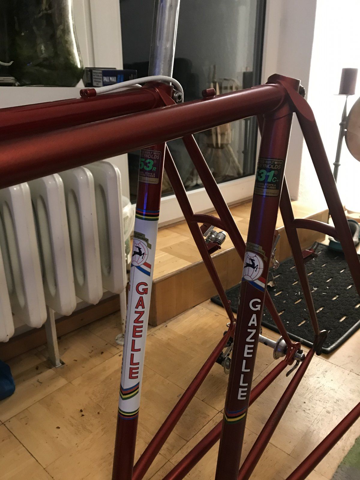

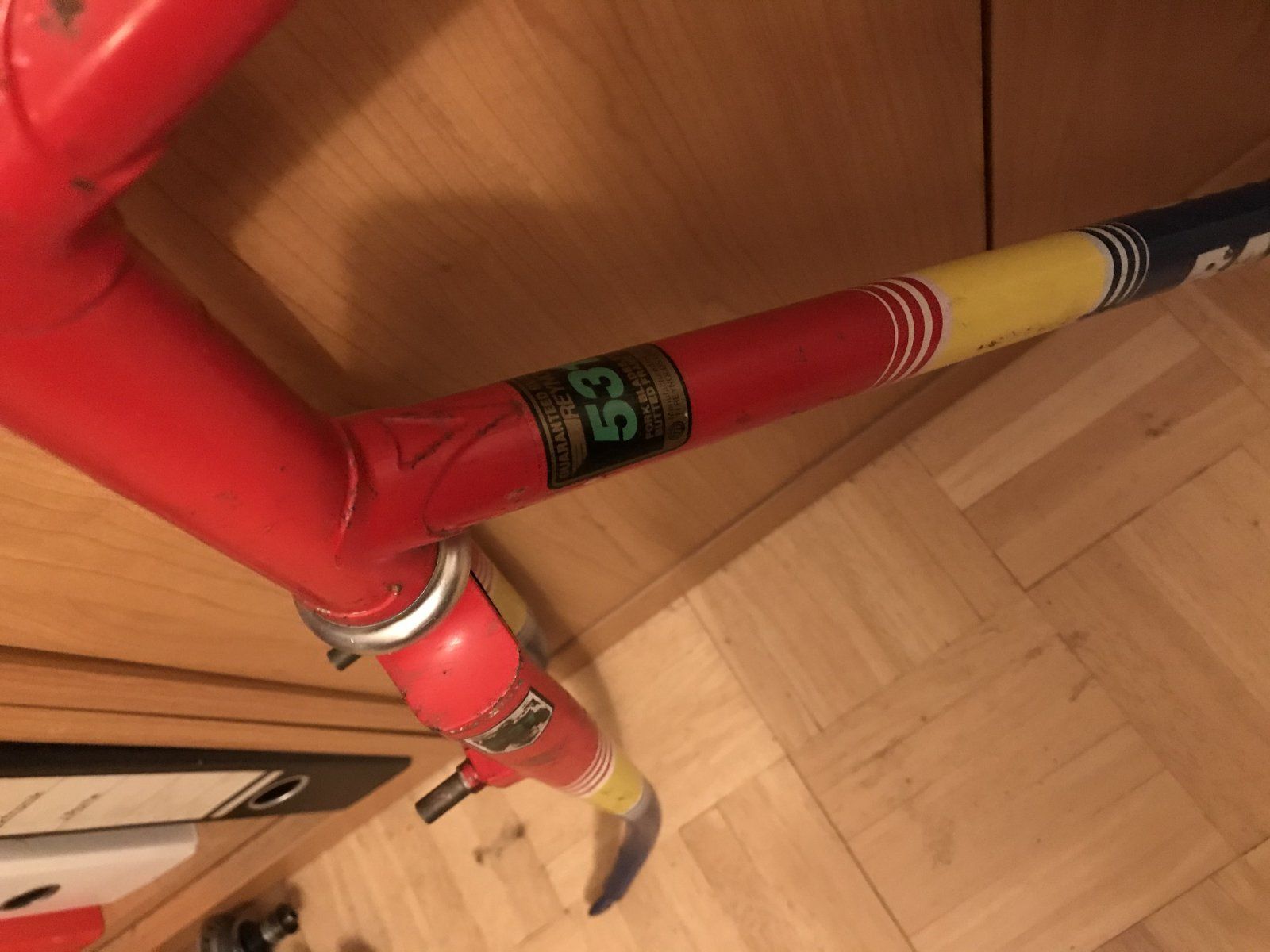

Noch was schönes in 58ct hab’s nicht im Katalog und Teamfarben 🤔 vielleicht noch ein Trambahnen bei mir?
Re: Klassische Crosser die Cantisockelgalerie
Also nochmal 😁: 58ct gab es nicht im Katalog .. vielleicht noch ein Teamrahmen ?

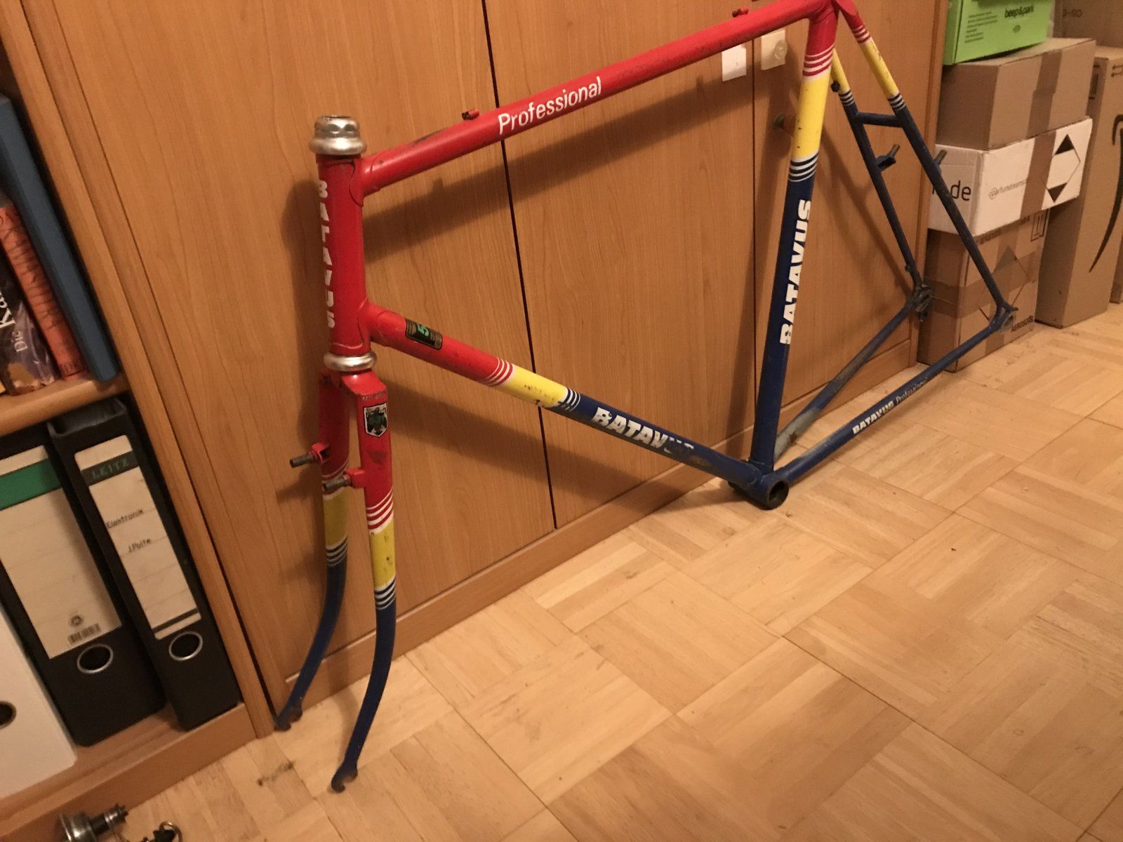

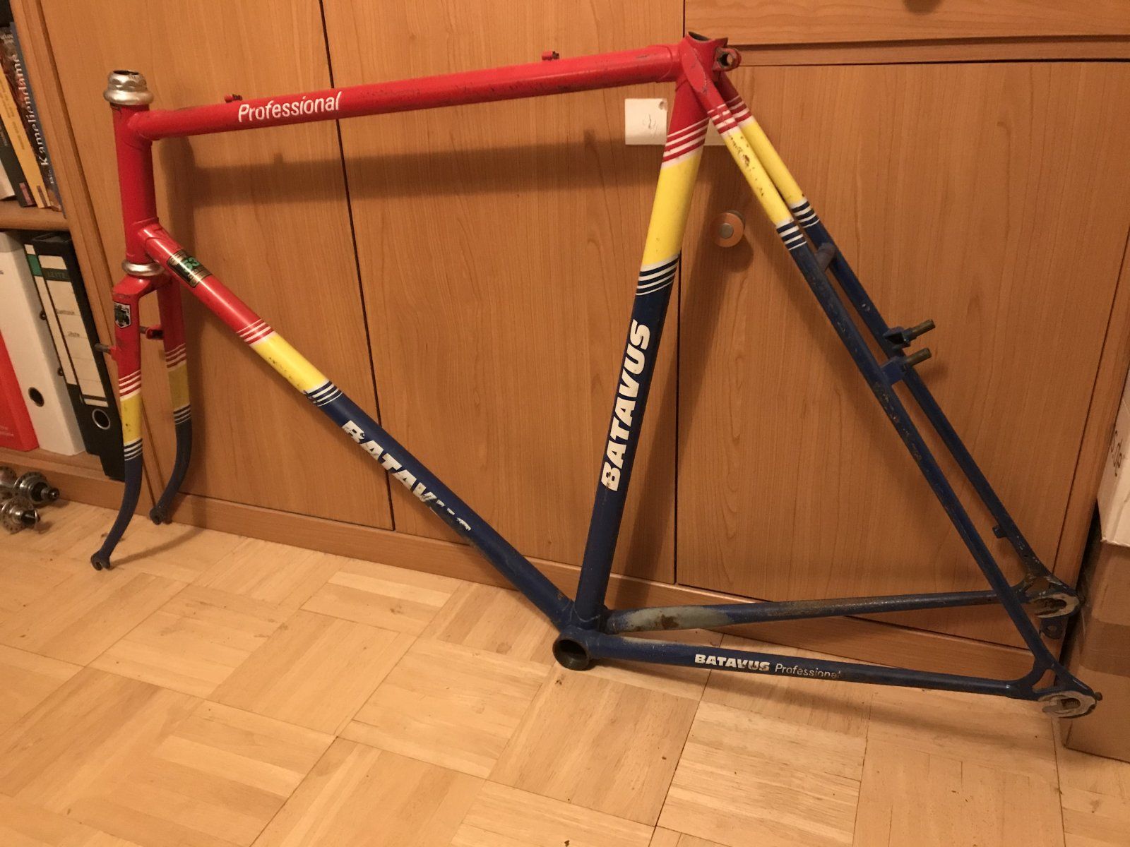

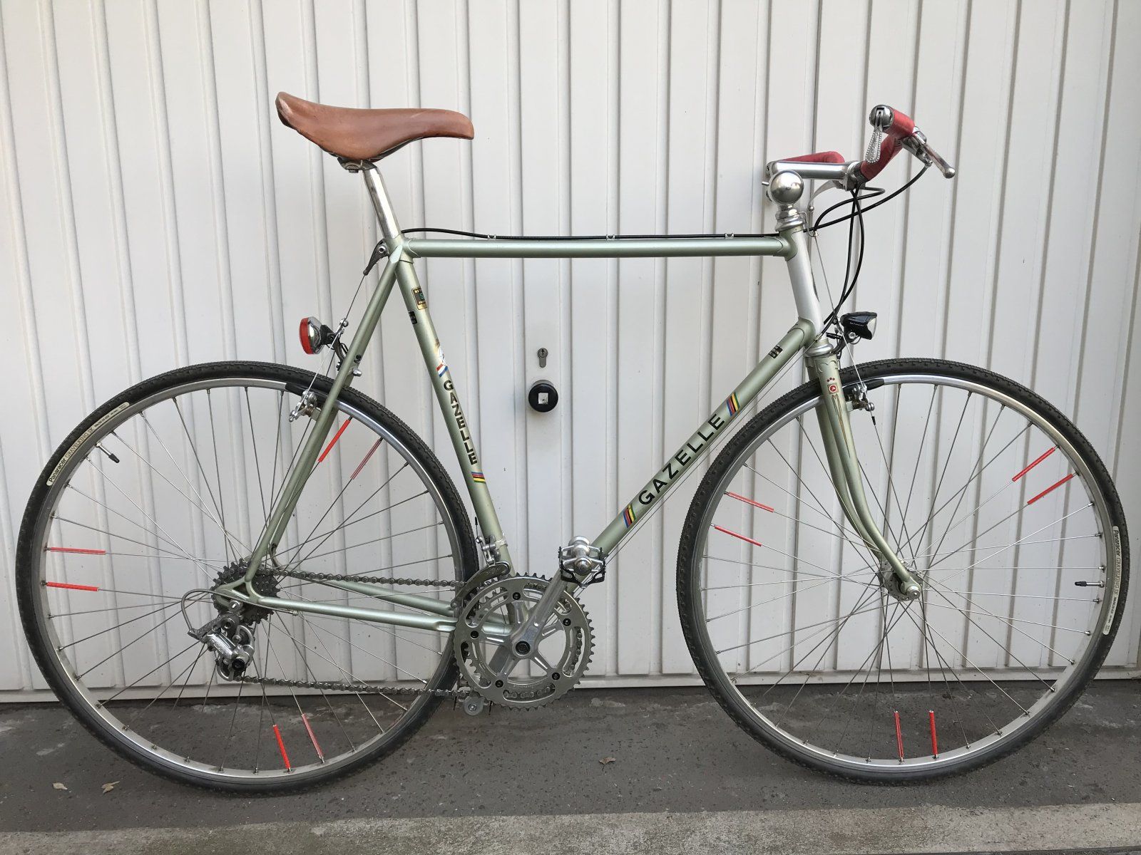

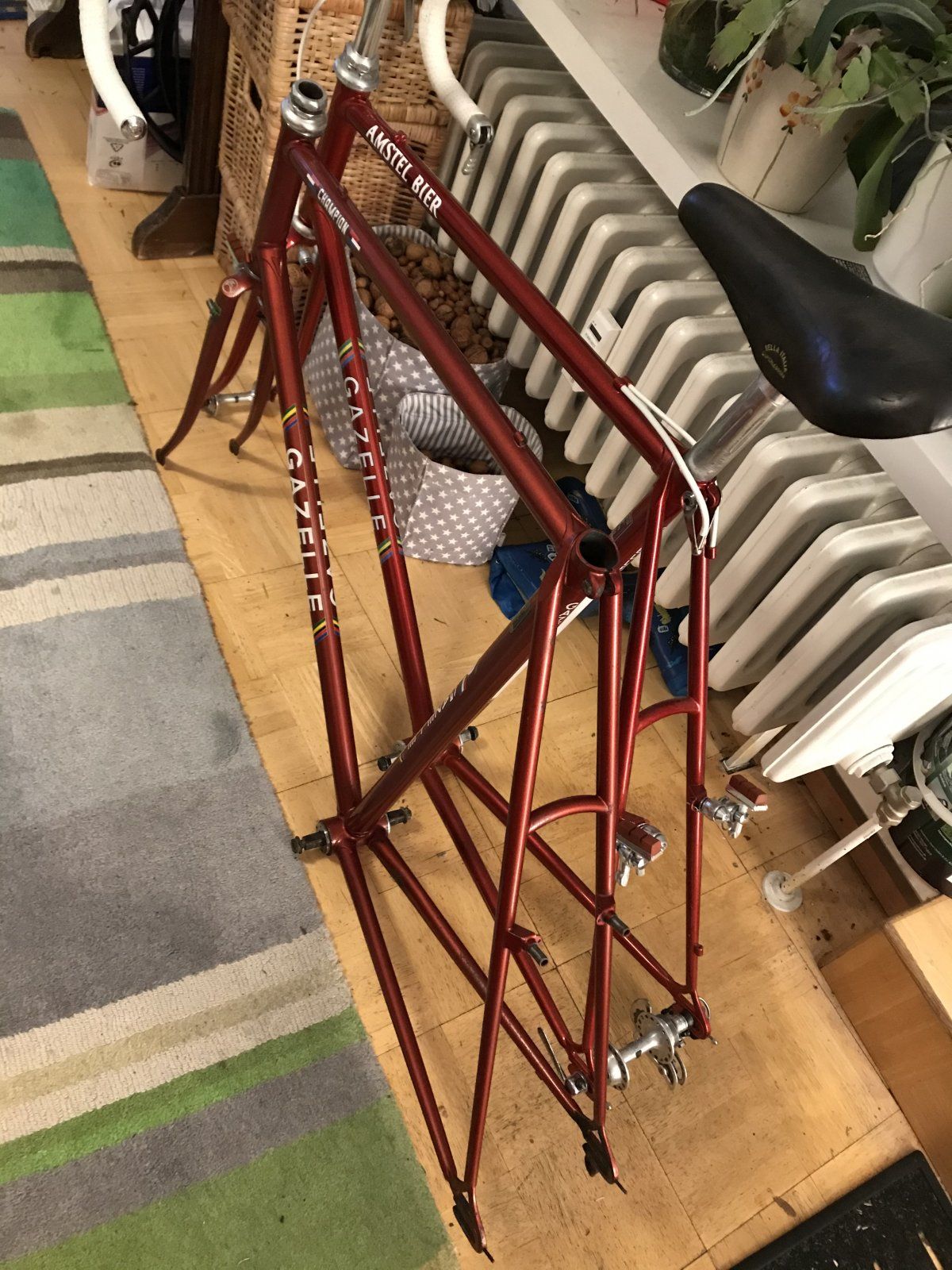

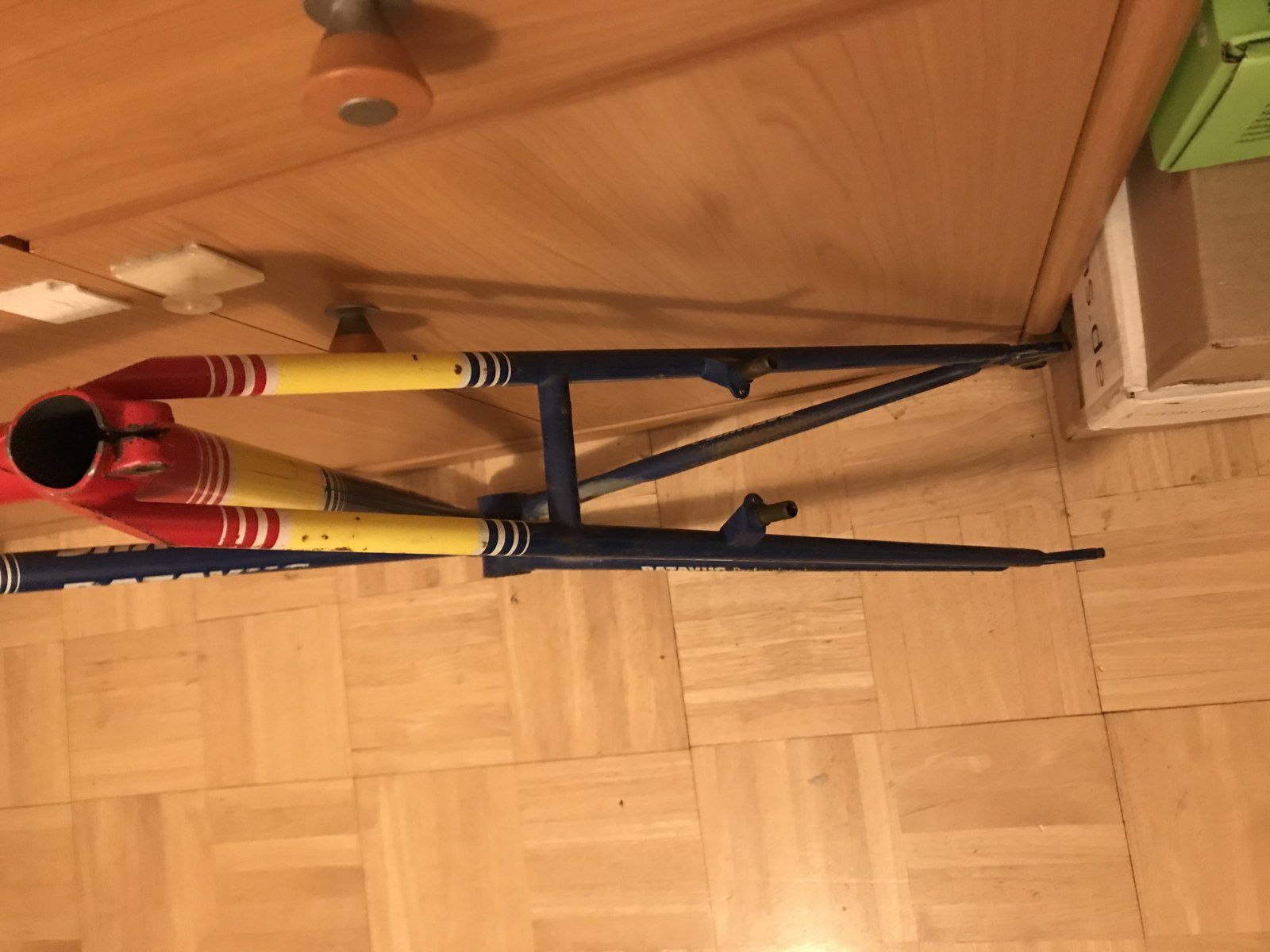

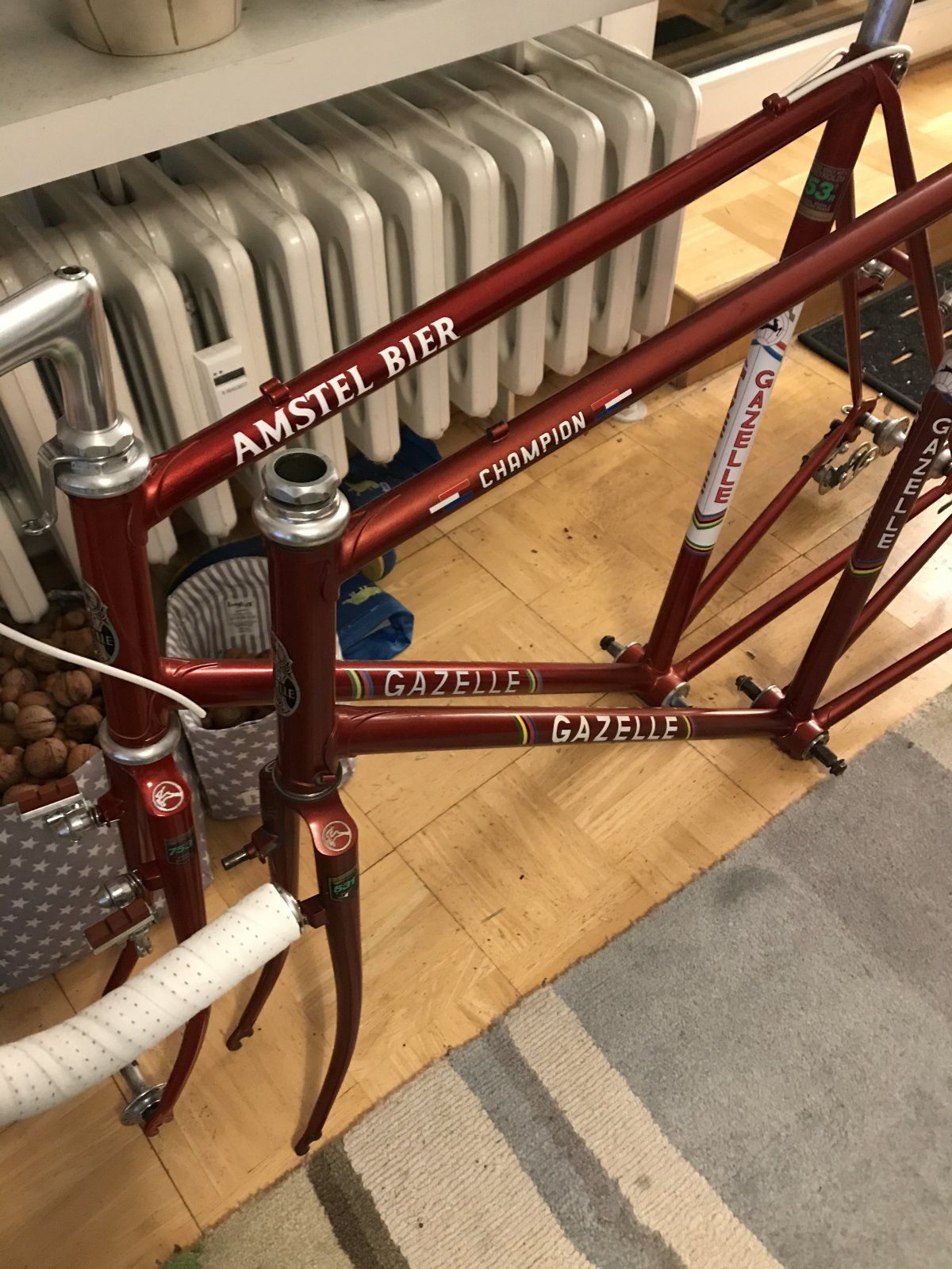

Drei Champion Mondial crosser, ein alan, ein Batavus und eine Gazelle Cross trophy in 62ct (ist wie Rennrad Geo ) und kann gekauft werden 🥳
Haben wir die denn hier alle schon mal zu sehen bekommen? Also die beiden Amstel-roten und den Batavus kenn ich ja nun.

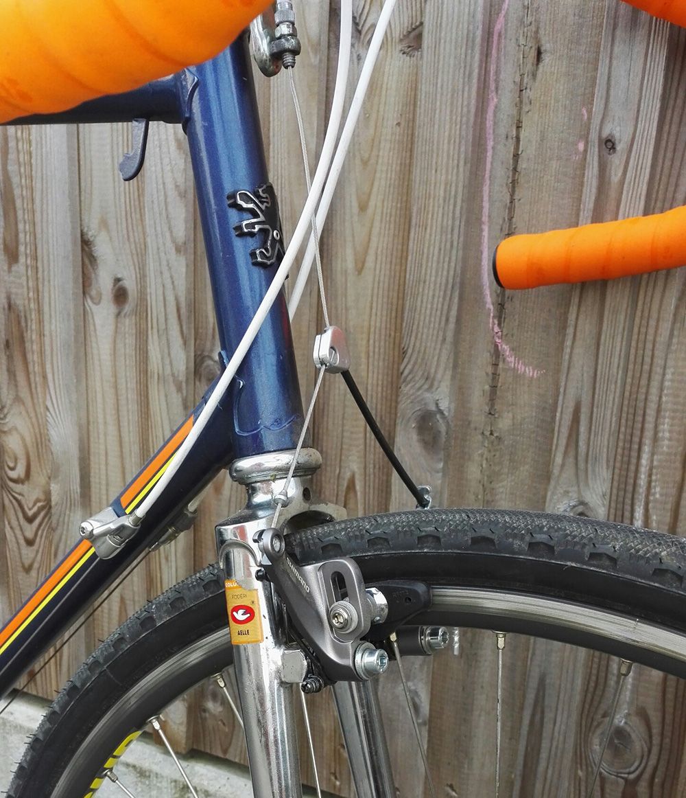

Bremse nochmal einstellen

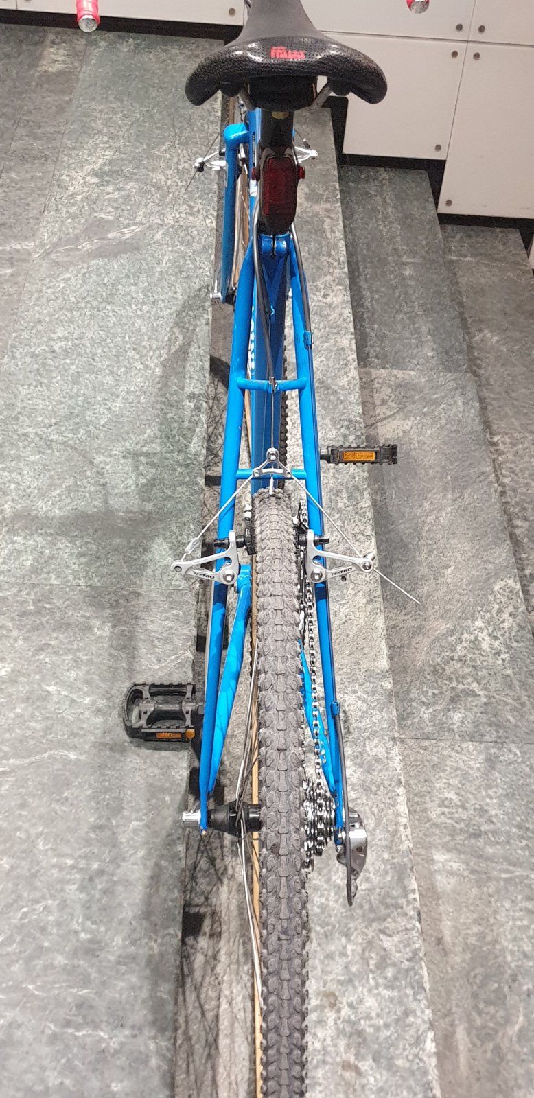

Ich empfehle Dir noch vorn in das Galelloch eine Art Halterung, wie von einem Reflektor z.B. anzubringen. Sollte Dir im aktuellen Zustand mal der zentrale Bremszug reißen oder raus rutschen, fällt das Dreieck auf Deine Stollenreifen und kann sich dort verhaken... Dann nimmst Du eine schöne Bodenprobe.
Ist super geworden!

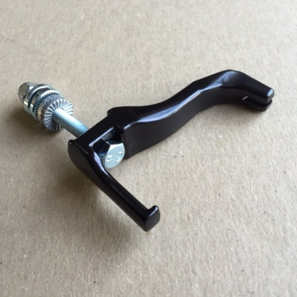

Gibt auch einen Bremszuggegenhalter, der das inklusive hat. Wenn ich mich nicht irre ist der kürzere Weg auch besser für die Bremse?
Gibts zB hier

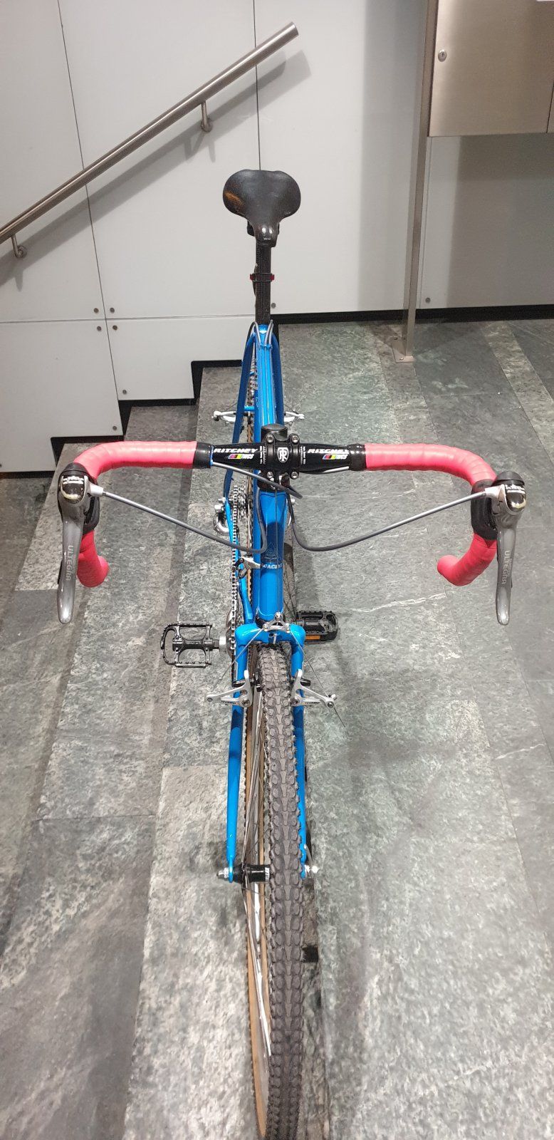

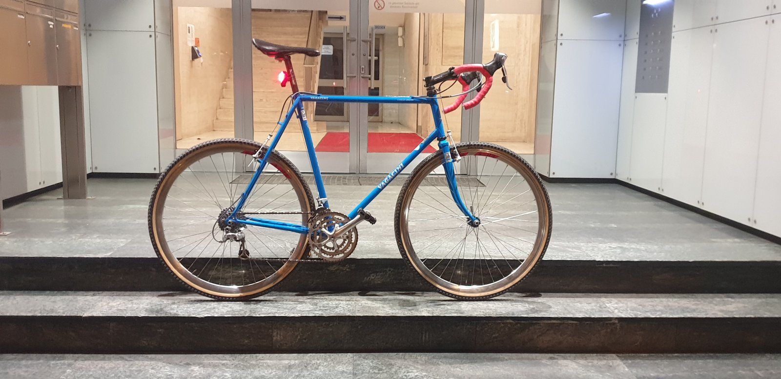

Heute die erste kleine Ausfahrt. 🥰
Fährt gut und bremst auch (manchmal)
Pedale werden noch getauscht gegen M324.
Bremse nochmal einstellen und dann am Wochenende fahren.
Schönen Abend
Gefällt mir gut - wirklich tolle Farbe.
Ist super geworden!

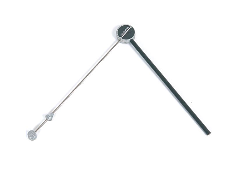

Als Alternative - falls kompatibel, kann man auch diese Mittelzüge nehmen:
Der Zug wird durchgängig durch das Röhrchen rechts geführt. Wenn der Zug reisst, ist er nur noch auf der einen Seite arretiert. Das Teil gibt es in versch. Längen zu kaufen.
Ist super geworden!
Danke den Hinweis
Ich habe noch eine Halterung von Race Blades rumliegen werde mir daraus einen Seilfänger bauen. (habe darüber nie nachgedacht aber ist absolut logisch)
