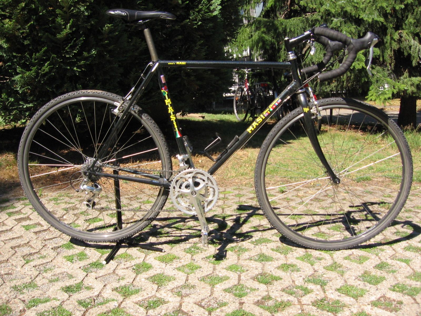

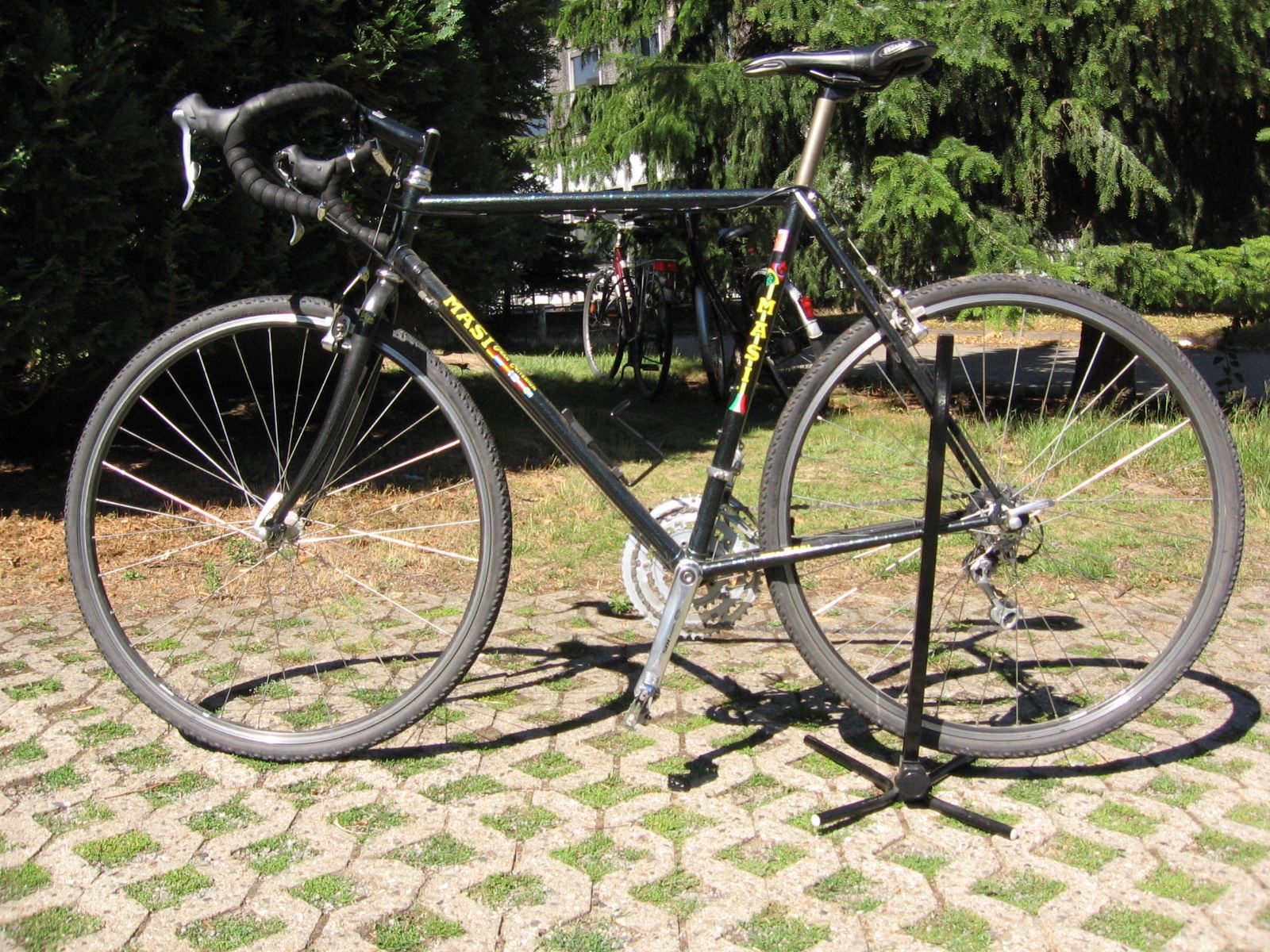

Ich habe ja noch einen zweiten einsatzbereiten Crosser. Ist zwar ein Trekking-Rahmen mit 135er Einbaubreite und die Decals sind natürlich falsch (die waren schon beim Kauf darauf), der Rahmen ist etwas klein für mich, aber ich komme damit gut klar und die Farbe ist voll Porno mal grün, mal violett, mal schwarz und mit Glitzerteilchen. Es ist ja immer so eine Sache, man baut einen Rahmen auf, verspricht sich sonst was davon und die Ernüchterung kommt bei der ersten Fahrt... das Rad sieht toll aus aber man fühlt sich nicht richtig wohl darauf. Und dann gibt es dies Verwurstungs- oder Übergangsprojekte von denen man nicht viel erwartet und irgendwie sieht es doch recht gut aus und fährt sich top. Dieses hier ist von der letzten Sorte.:D

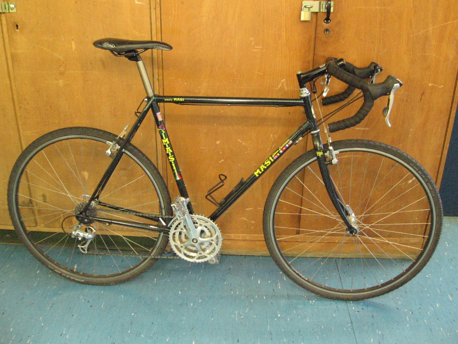

Witzig - das gleiche hier:
zu kleiner Mitt-80er Trekker, dem ich am WE andere Lenker/Sattel/Schalt-/Bremhebel verpasst habe und er auf einmal gar nicht so uebel aussieht und Spass macht :)
