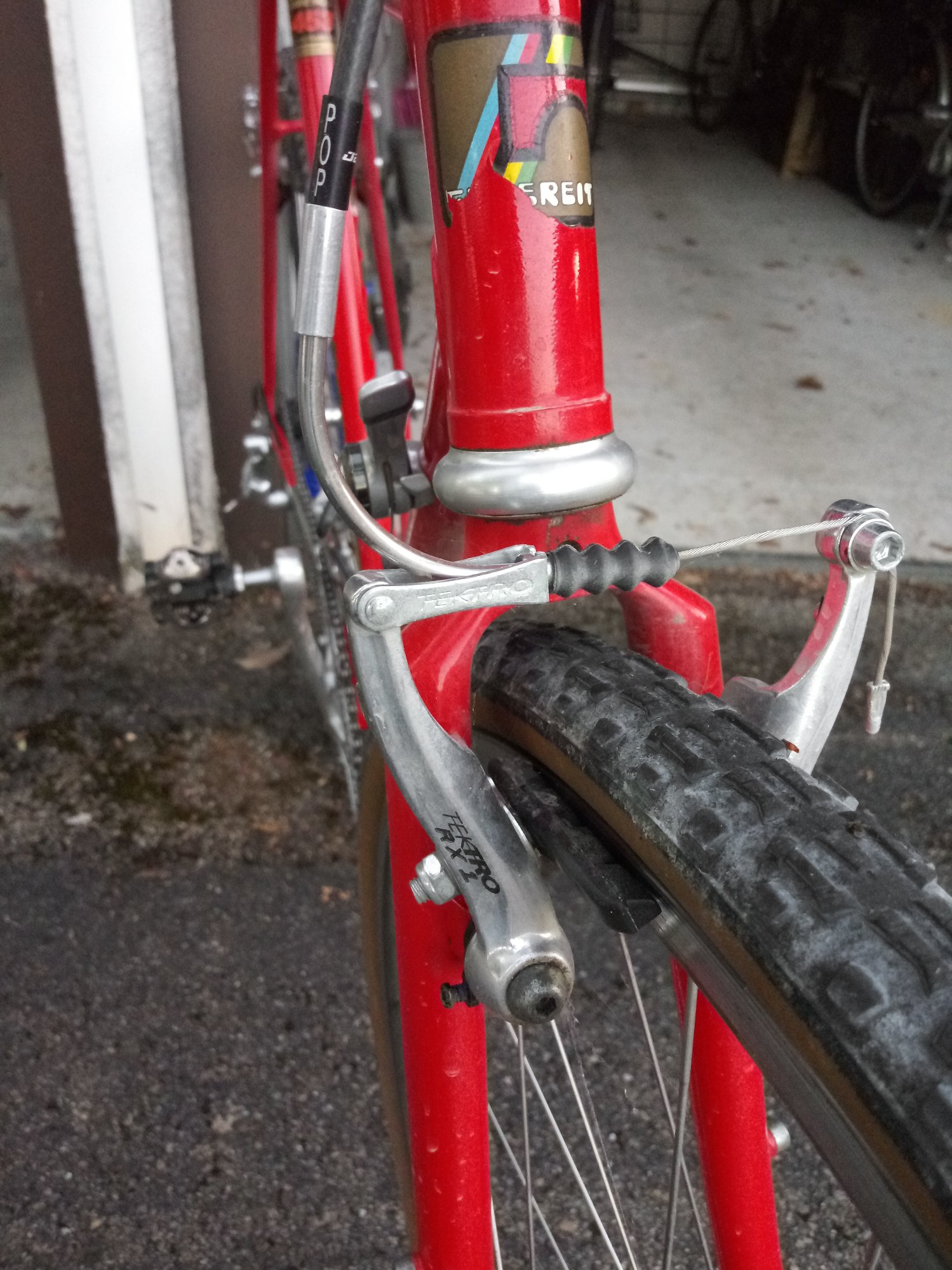

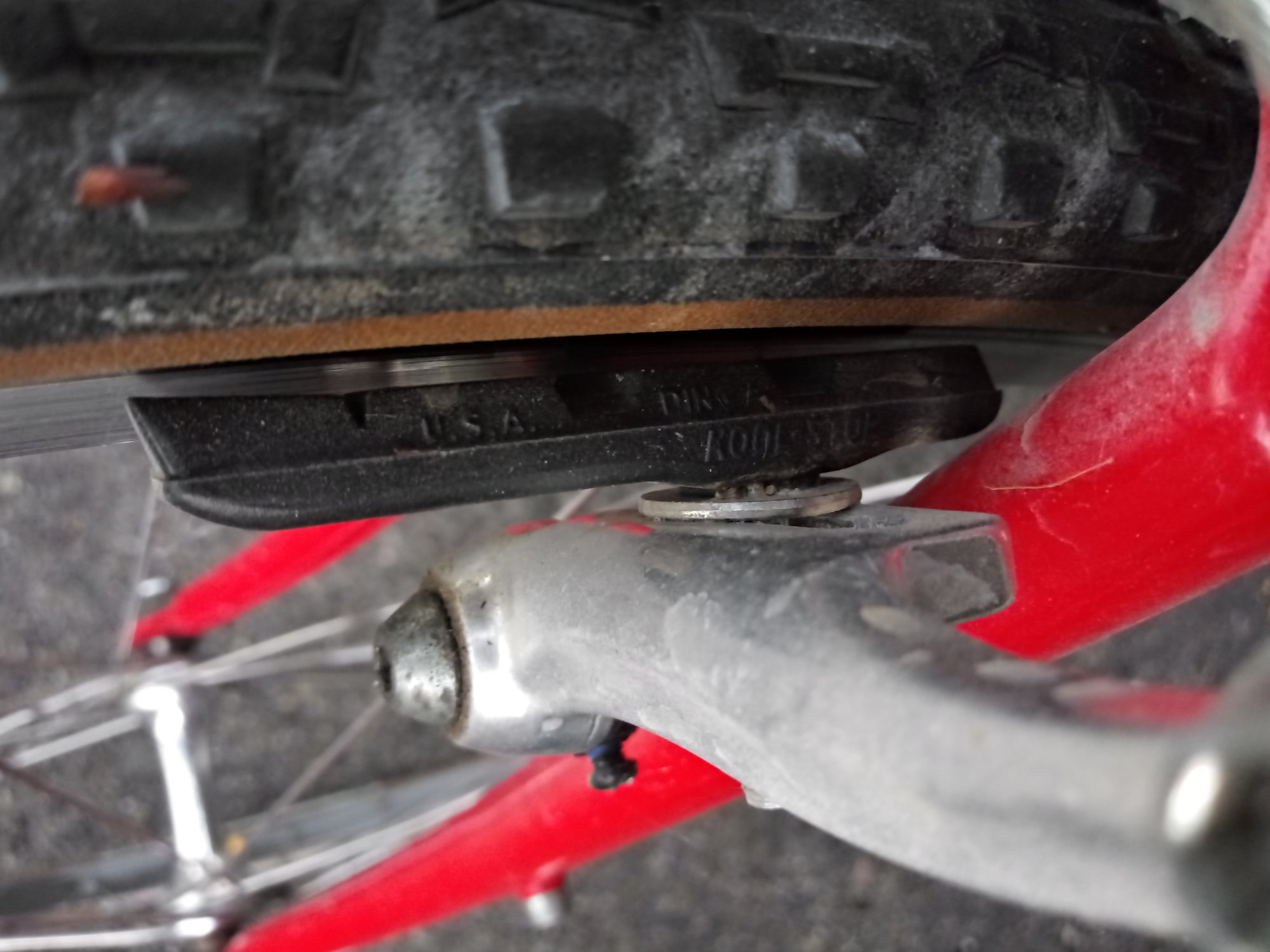

Ich fahre die Tektro RX-5 mit Flexpipes an meinem Crosser. Angesteuert werden sie von Campa 10s Ergos.
Welche Mini-V-Brakes haben aus eurer persönlichen Erfahrung sehr gute Bremswirkung mit RR-Bremshebeln? Bitte nur Erfahrungen aus der eigenen Praxis, keine theoretischen und habe-ich-mal-gehört/gelesen Erfahrungen. Danke.
Am Gudereit Crosser:
Tektro RX-1 mit KoolStop Thinline Belägen und druckstabilen Jagwire Hüllen, Hebel Shimano BL-400, Felgen MA40. Um Welten besser als die ursprünglichen Froglegs, die RX-1 beissen wie der Teufel, aber sie sind deshalb auch knifflig zu dosieren.
