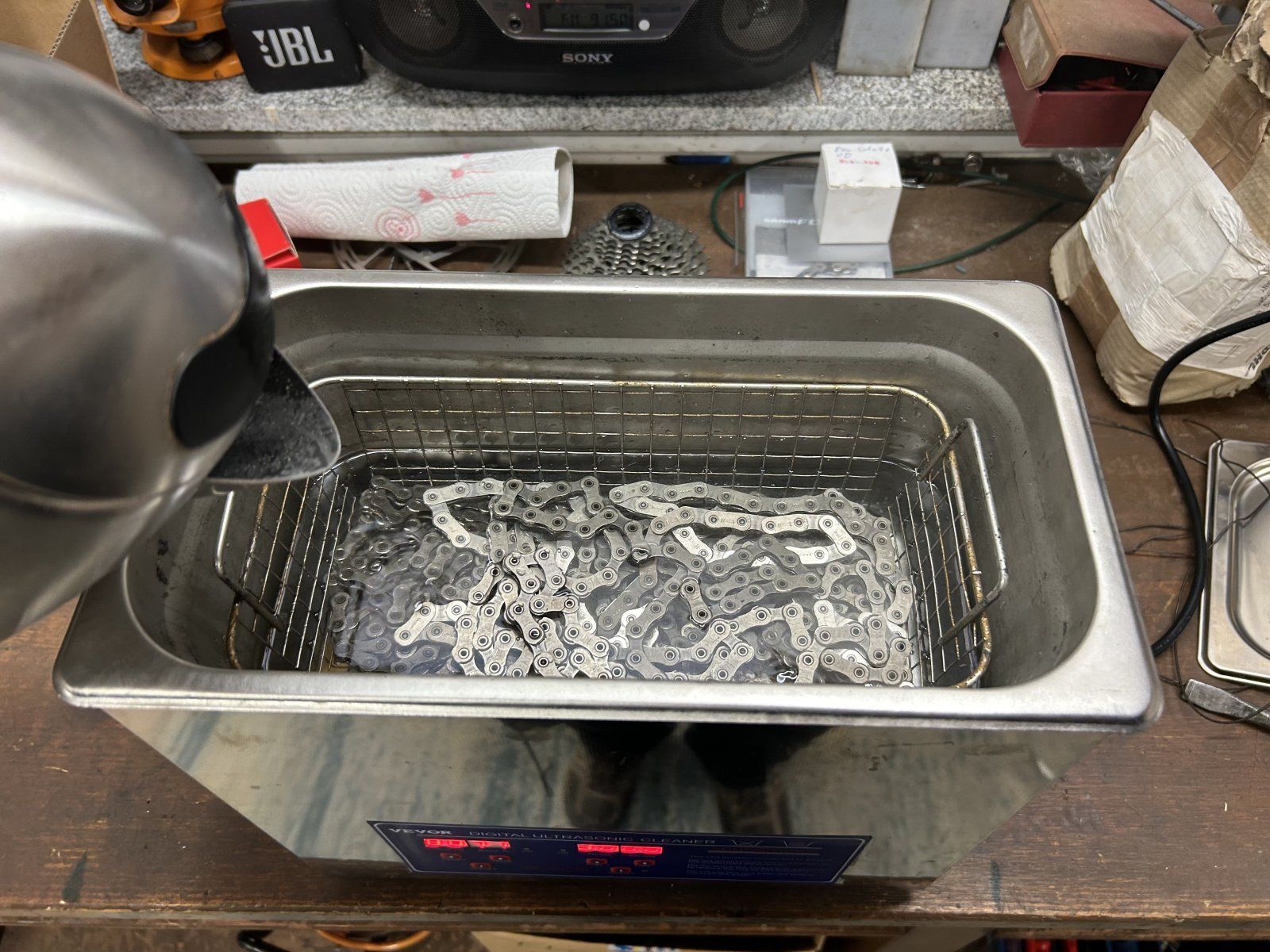

Ich gieße auch kochendes Wasser drüber, auch beim nach wachsen. Im Ultraschall 30min…. nicht notwendig aber mach ich trotzdem da ich das Gerät habe.

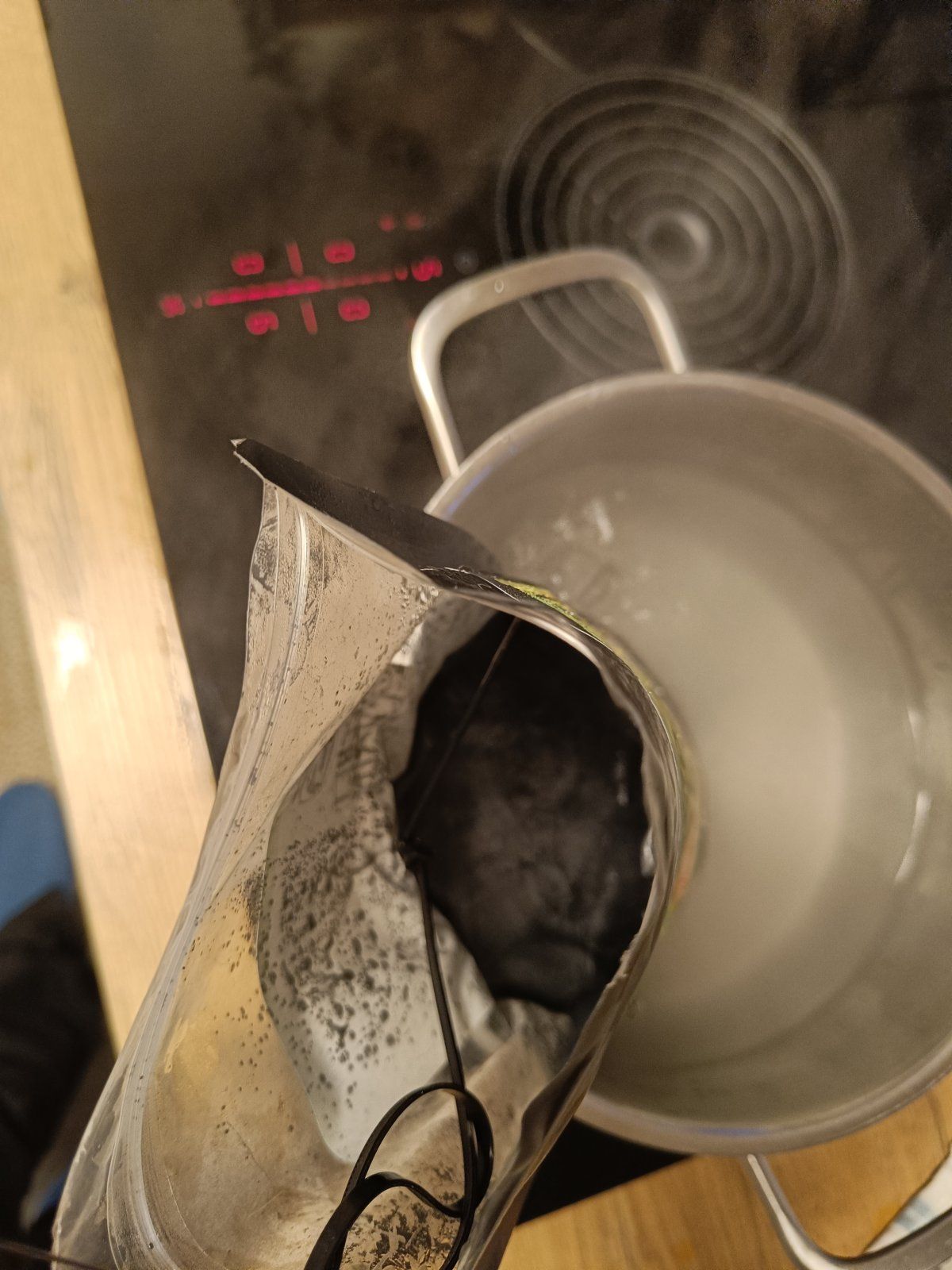

Muss das Silca Wachs in der Tüte zwangsläufig durchsichtig werden? Bei mir bleibt's seit einiger Zeit immer gleich dunkel.. köchelt bestimmt schon so seit ner halben Stunde vor sich hin..☺️

Passt, hatte nur in nem anderen Forum was von "fast durchsichtig" gelesen und war mir nicht sicher..Bisheriger Prozess inkl. Kette entfetten sehr entspannte. Bin auf den restlichen Verlauf gespannt.
