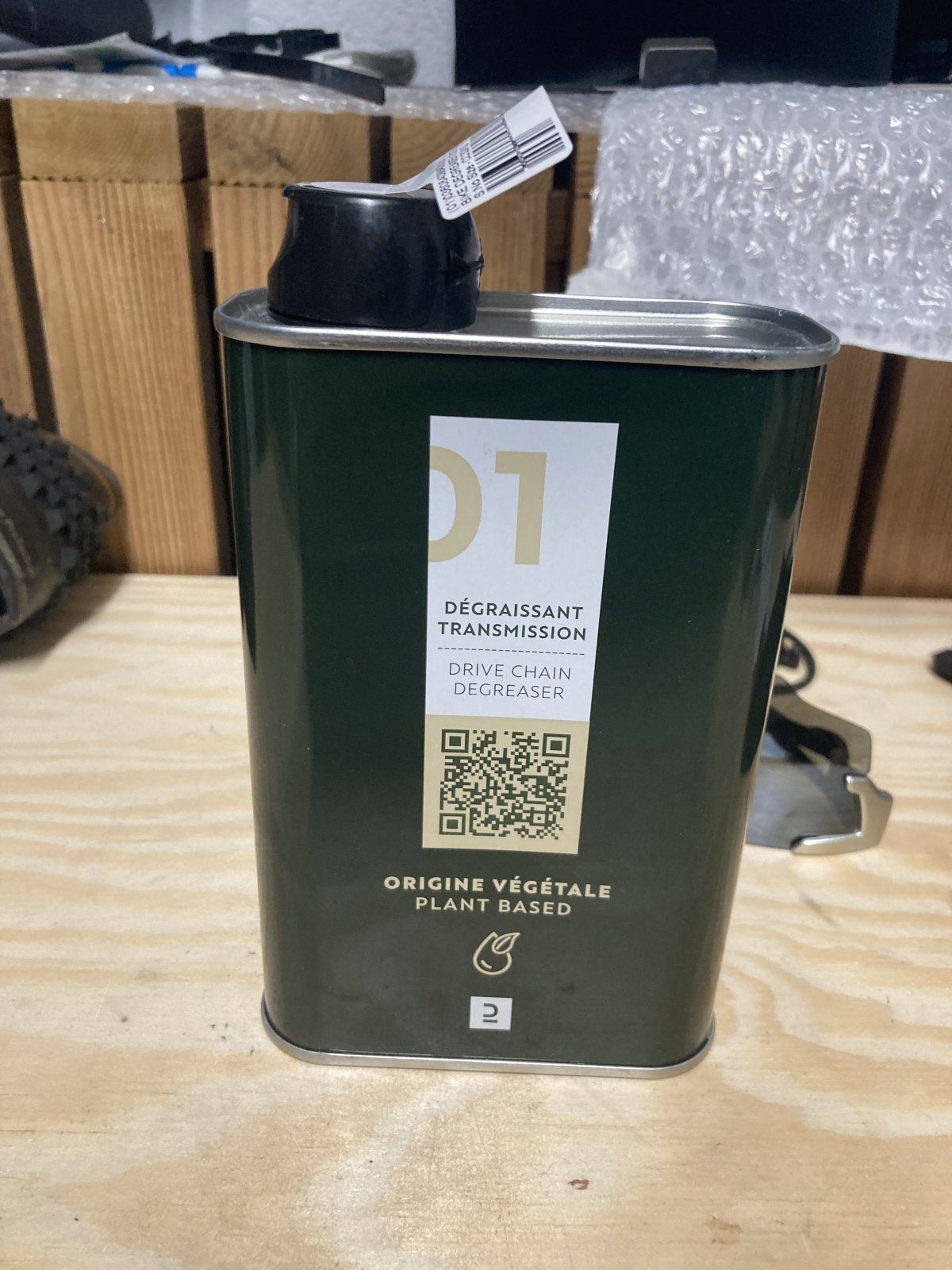

Wie entfettet ihr die Ketten? Hab da seit immer Schwierigkeiten, Gurkenglas mit Isopopanol und einlegen funktioniert eher semi gut. Ultraschallgerä für Brillen mit Wasser und WD40 klappt auch nur etwas besser. Hatte jetzt noch an Aceton gedacht als ultima ratio oder es halt doch mit Lösungsmittel und einem Tuch nachträglich abwischen
Von Decathlon ein veganes Süppchen
Bei einer neuen Kette benötigt es nicht mehr als einen Durchgang.
Und gewachst nur mit dem Flowerpower.
Erfahrung steht noch aus.
