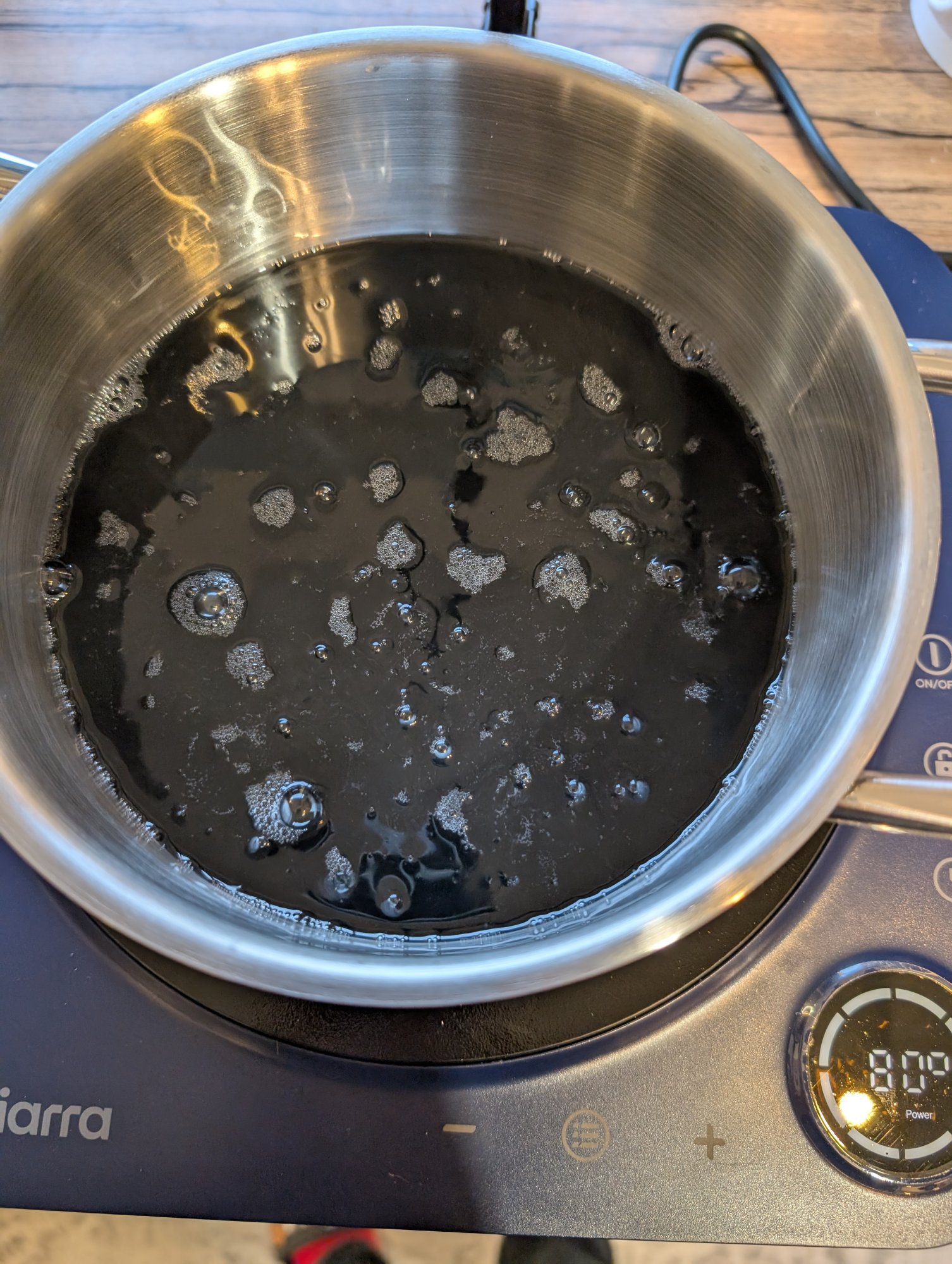

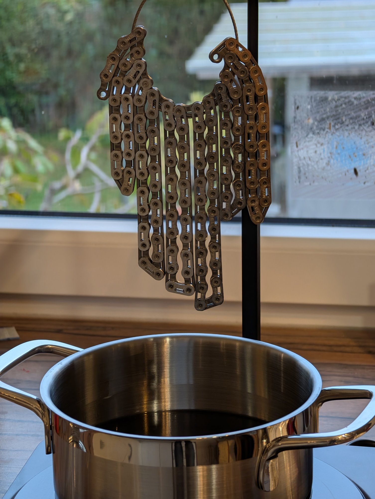

nix , weniger bei der Kettenschmierung immer mehr , deshalb das Wachs auch schön heiß werden lassen und danach Kette außen abwischen das so wenig Wachs wie möglich außen noch dran bleibt , im Inneren der Kette reicht ein dünner FilmUnd was bewirkt resp. Verbessert es, wenn man das Zeugs öfter und in grossen Mengen auf die Kette kippt?
Im Winterhalbjahr bin ich etwas großzügiger mit dem Wachs und warte bis es abgekühlt ist (dicke Haut obendrauf) dann Kette schön langsam raus das möglichst wenig ablaufen kann, bilde mir das somit der Korrosionsschutz etwas größer ist
