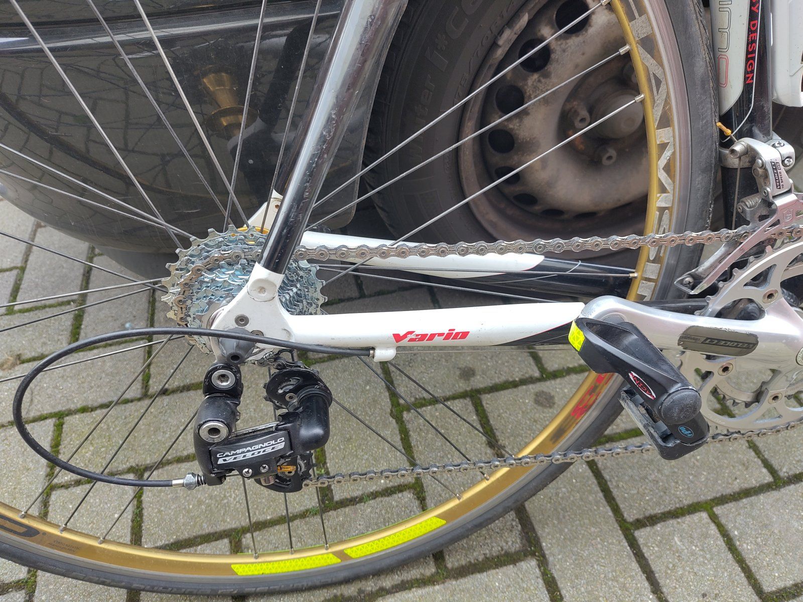

Ich habe hier nochmal ein Bildchen. Die Ritzel und Kette sind wirklich hoch und heilig versprochen " ungeputzt". Jedoch noch die alte Kmc Kette mit Schloss. Sonst nur Campa
