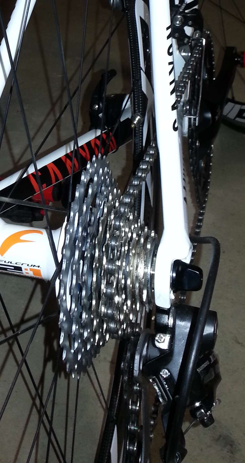

Ich reinige meine Ketten mit Kettenreiniger und viel Wasser immer so, dass sie wie neu aussehen und dann kommt wieder Kettenöl drauf!!
So kann man Shimano´s auch >5000km fahren, ohne sich gleich die Kassette zu zerstören!!
Die Kette habe ich heute gereinigt, der bisherige Frühling war dreckig:D
Naja das war bei mir Shimano und nicht Campa. Und da nicht mal die "guten" Gruppen. Ich bin damals 8 fach LX gefahren in allen Wetterlagen :)
Kettenreiniger und viel Wasser? Du solltest dazu sagen, dass das nur als Scherz gemeint ist, sonst macht das noch jemand nach.......................
Irgendwie glaube ich nicht, dass das von cklein als Scherz gemeint war. Es gibt genug, die die Kette sogar mit Bremsenreiniger "reinigen"... sogar mit Hochdruckreiniger.
Wenn man sich das Foto von cklein anschaut, dann vermute ich mal (wegen dem kleinen Rahmen) keinen allzu schweren Zeitgenossen?! Ich denke, dass das Gewicht bei der Kettenhaltbarkeit eine entscheidende Rolle spielt. Von daher kann ich mir eine Haltbarkeit von 5000km, selbst bei so einer malträtierten Kette vorstellen. Bei "besserer" Pflege mit Sicherheit noch mehr. Ich quäle mir einen ab das Öl in die Glieder zu bekommen und andere spülen das fleißig raus :rolleyes: Bei so einer sauberen Kette gibt´s mit Sicherheit auch kaum noch Schmirgelbeilage.
Was mich aber noch interessieren würde... Bei der Fulcrum Nabe ... ist das rot echt so extrem verblasst? Ich habe die 2013er R5 und die haben ein richtig schönes kräftiges rot. Schade wenn ich im Sommer den Aufkleber abfummeln muss, weil das orange nicht zum restlichen Rad passt. :p
Ist kein rot, ist orange!!
Ja, ich "spüle" alles raus aus der Kette und trockne sie danach!! Anschließend wird die Kette wieder mit Kettenöl "eingeschmiert", auch wenn man das auf dem Bild oben nicht sehen kann, aber es ist einiges an Öl drauf.
Selbst auf meiner Kettenstrebe sammelt sich noch reichlich Öl. Bedeutet für mich, dass genug Öl auf der Kette ist!! Der Dreck, welcher zum deutlich höheren Verschleiß beiträgt ist weg und der Schmierfilm liegt nun auf dem "blanken" Metall. Für mich ist das die optimalste Schmierung und selbst bei meinen MTB (Reinigung teilweise mit Hochdruck) funktioniert es tadellos.
Ansonsten, besonder lagaffe, sagt mir wie ich meine Kette reinige, so dass der Dreck weg ist und die Kette wieder "glänzt"!!
