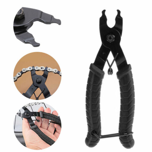

Zum Öffnen ist eine spezielle Zange sehr praktisch aber nicht zwingend notwendig.

Geht auch mit einem Schnürsenkel. Eigentlich braucht man diese Zangen gar nicht.

Brauche ich für KMC ein Spezialwerkzeug zum Öffnen und Schließen?
Du kannst due K
Zum Schließen: wenn das vor-verschlossene Schloss im oberen Kettenstrang ist einfach Bremse ziehen und aufs Pedal latschen = verriegelt.

Das geht auch mit ein Rohrzange/Wasserpumpenzange die fast jeder zuhause hat. Man winkelt die Kette 2x um 90 ab und drückt das Kettenschloss mit der Zange zusammen. Öffnen geht genauso einfach.
Das funktioniert nicht. Zum Schließen braucht man Zug (einfach Einhängen und Pedal treten), zum Öffnen Druck, aber kein Druck der voll an den Laschen ansetzt, dann passiert erst mal nichts und wenn eine Lasche des Schlosses nach viel Kraftaufwand verbogen ist, geht's dann halt auf. Zum Öffnen daher Spitzzange nehmen und außen an den Röllchen des Kettenschlosses einstecken.
