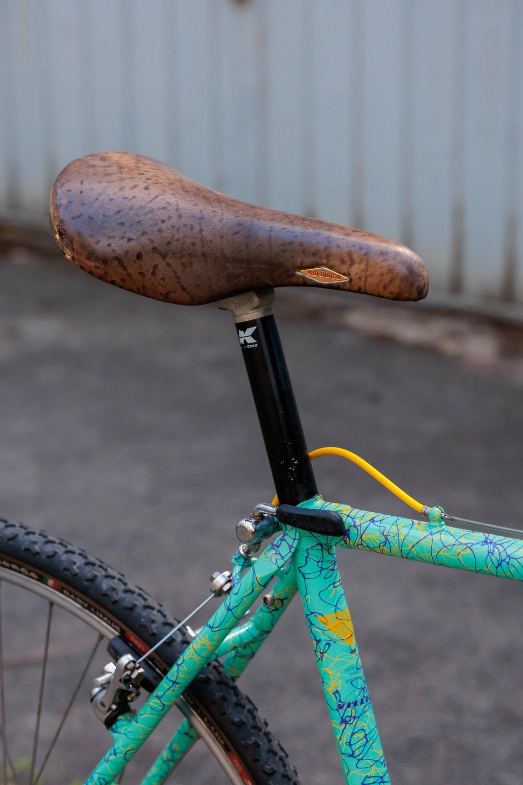

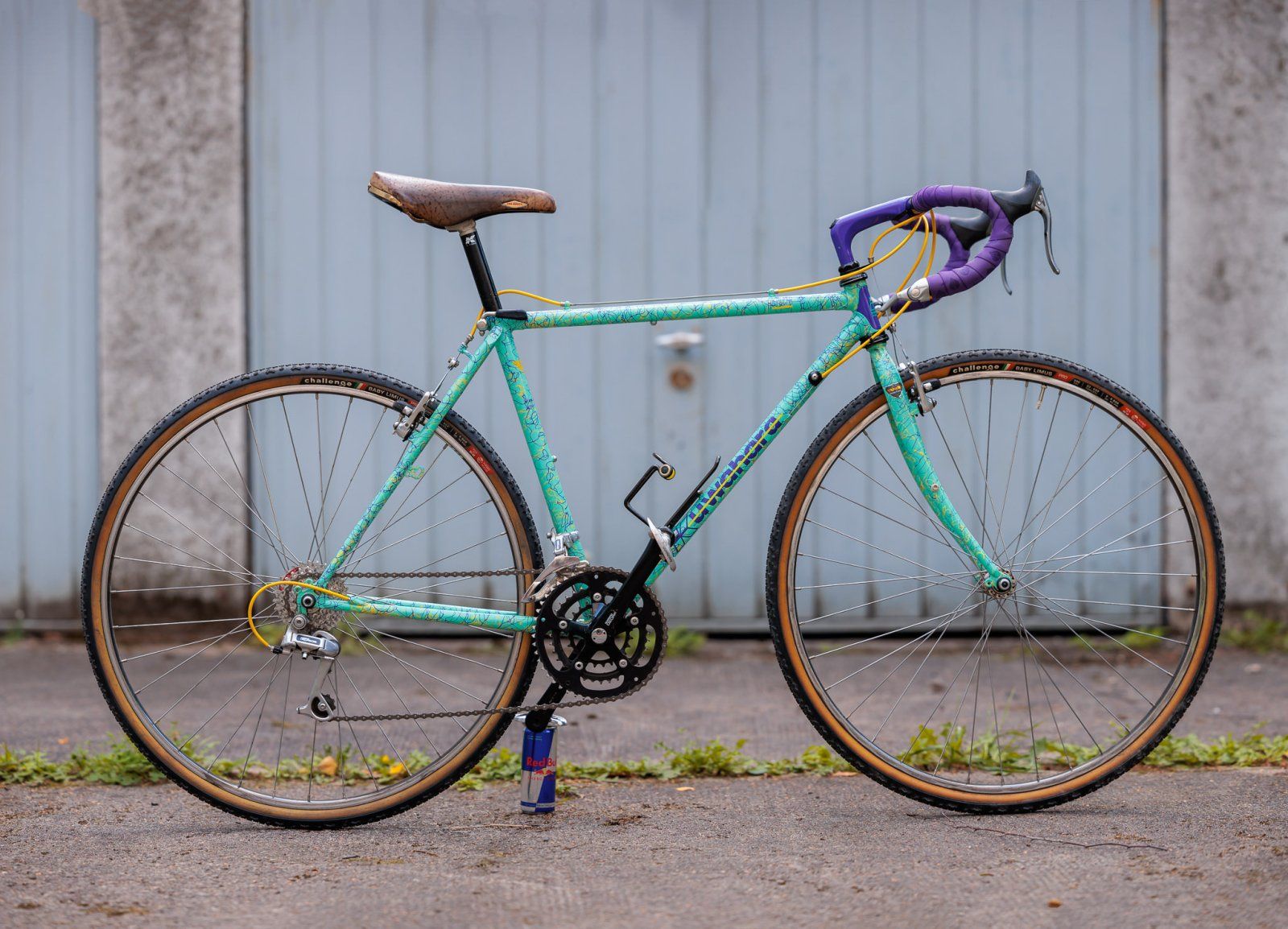

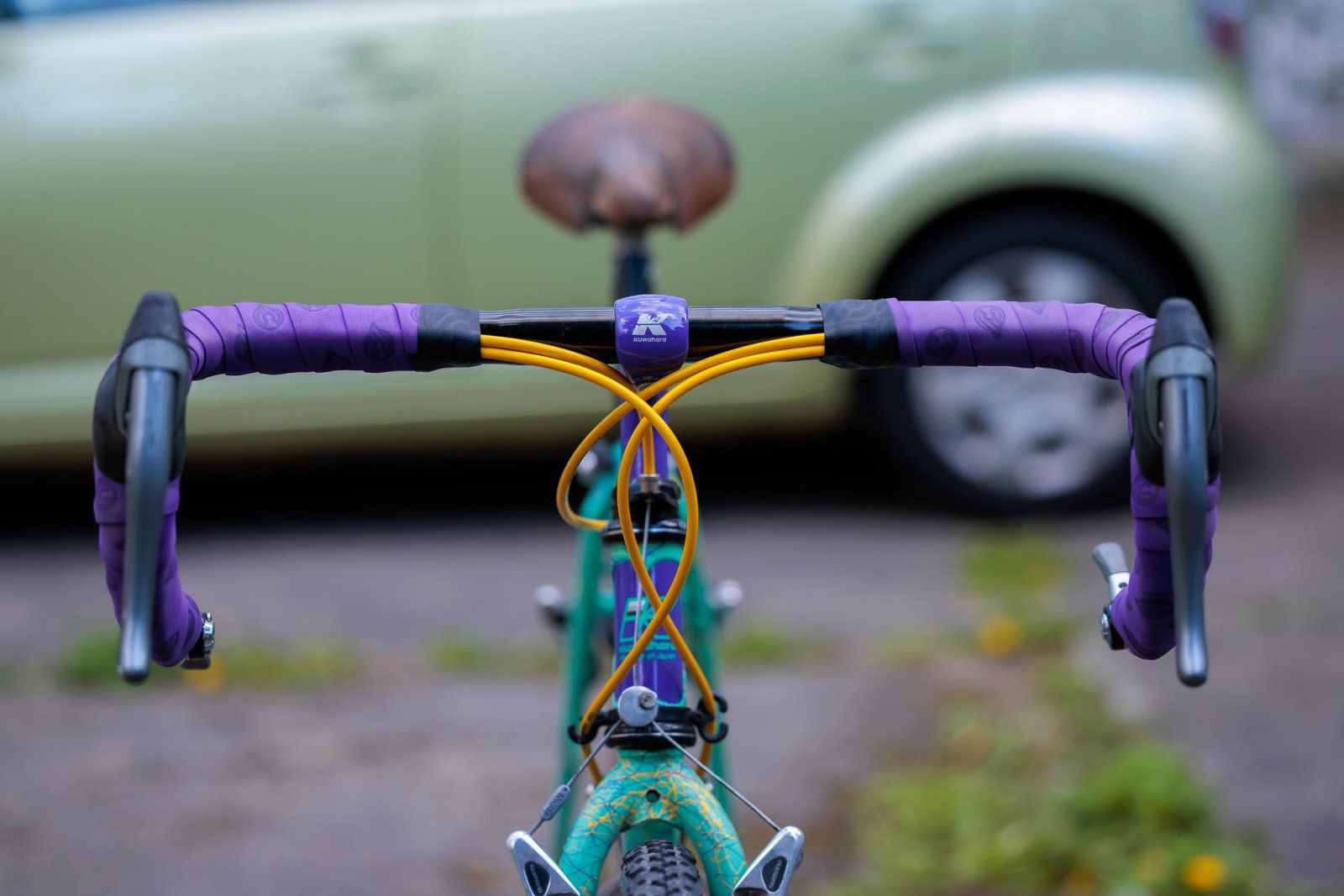

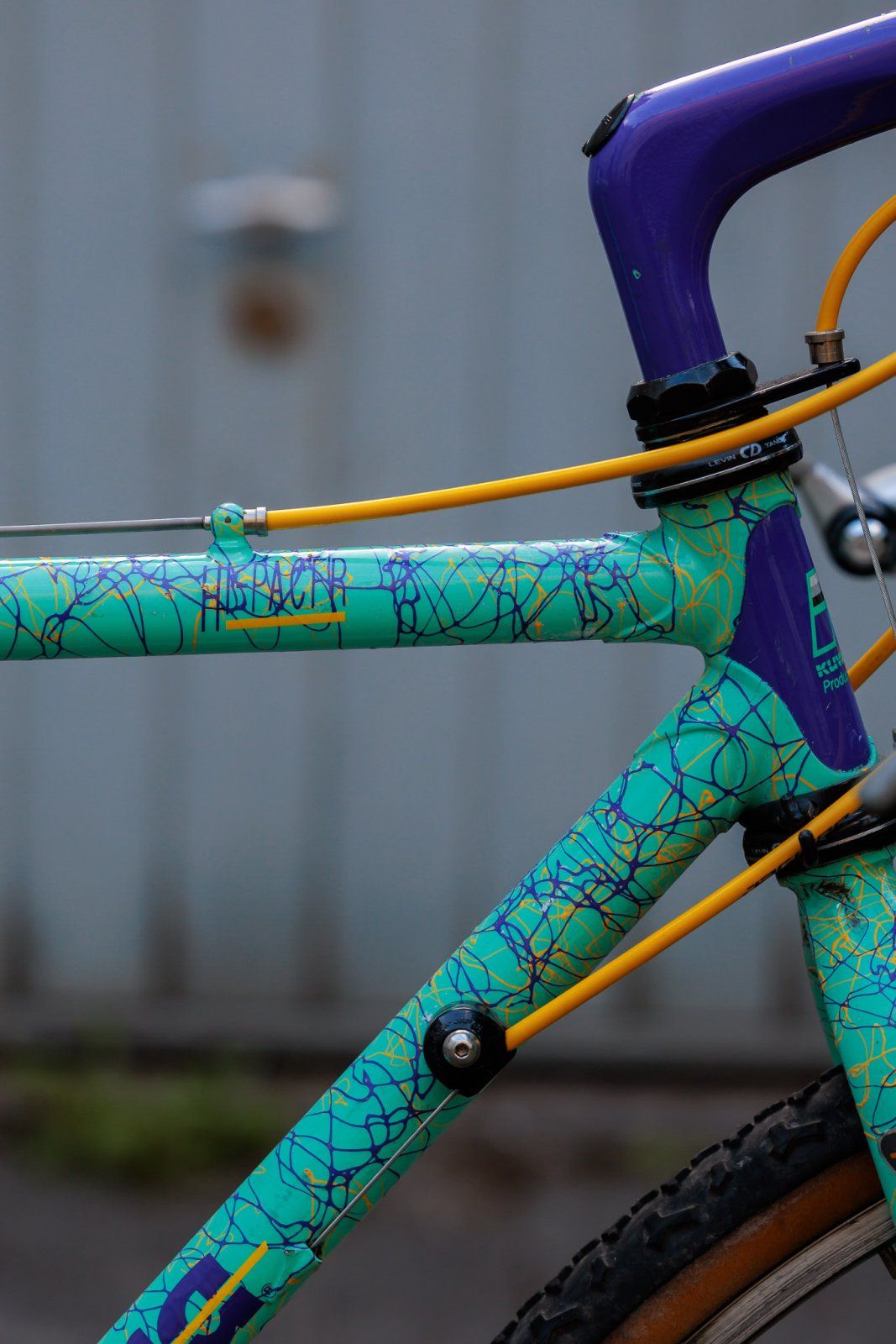

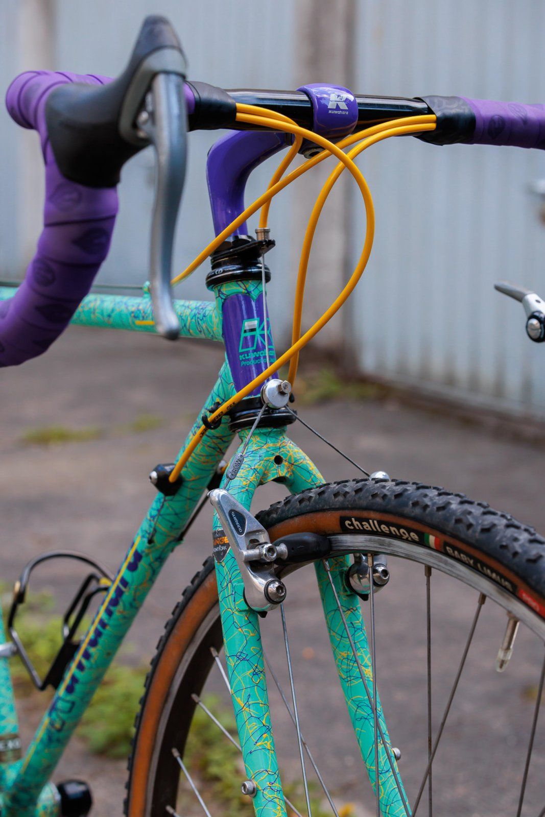

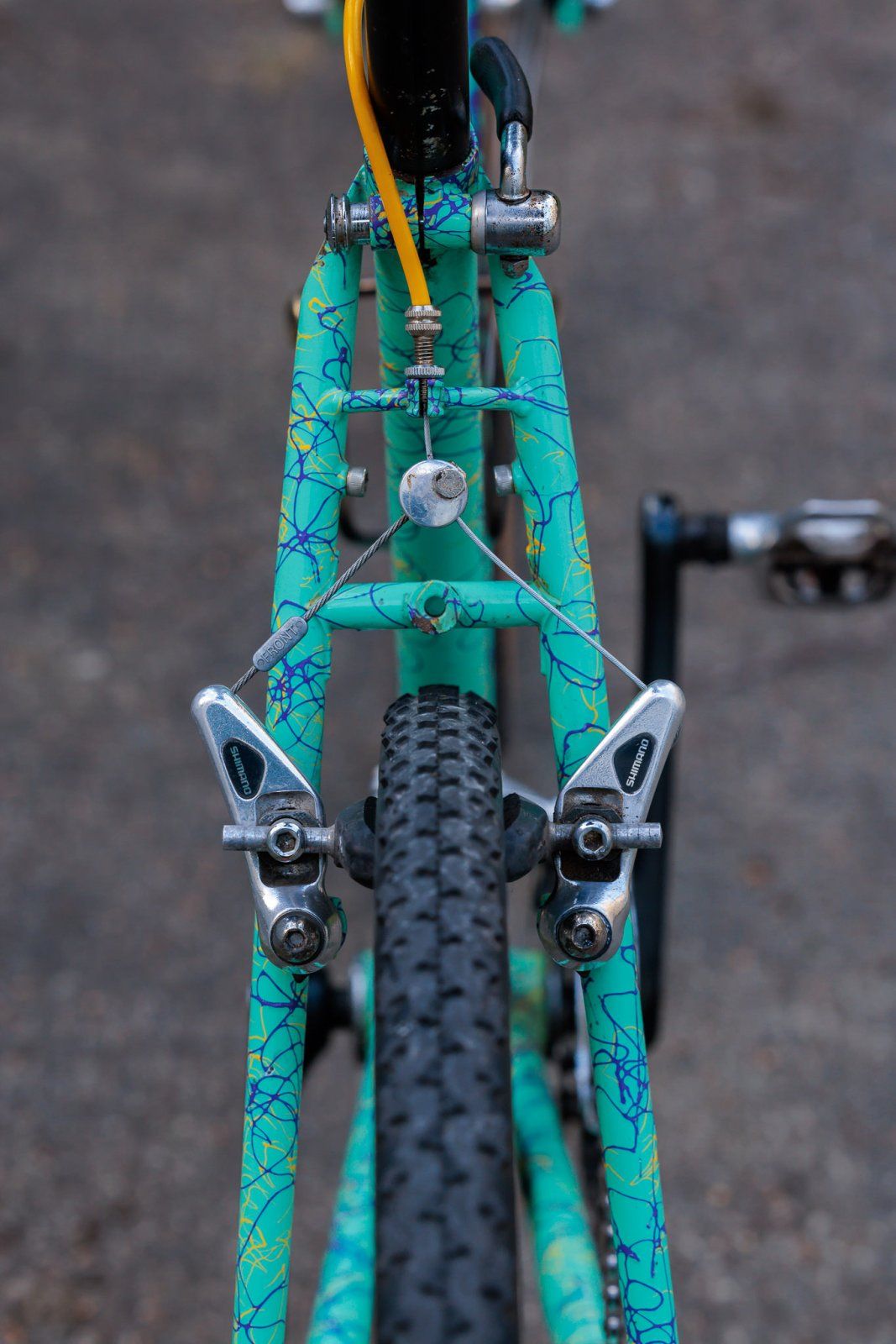

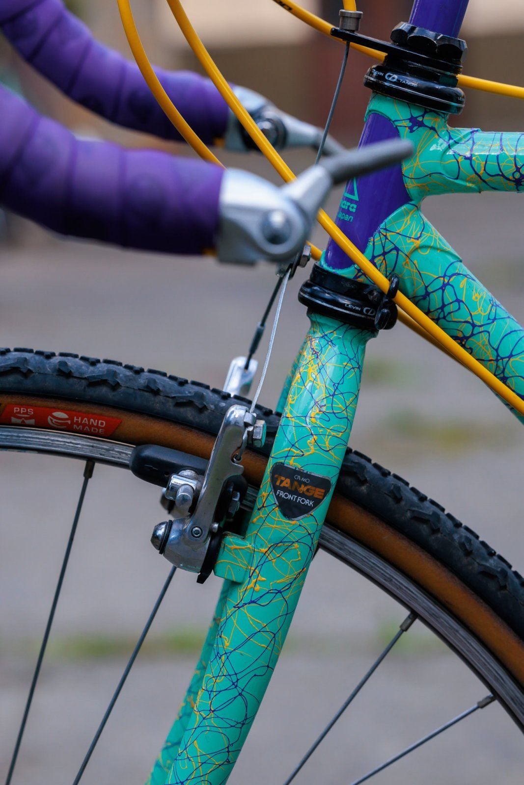

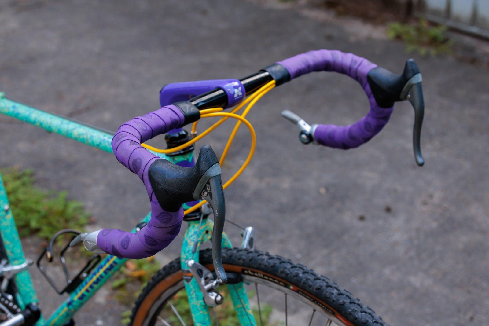

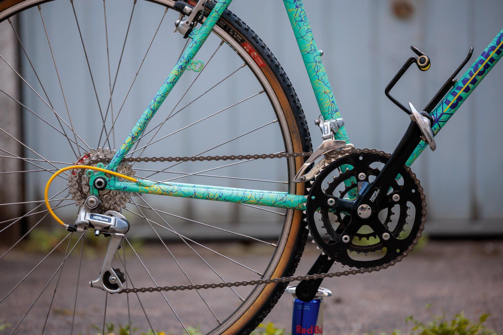

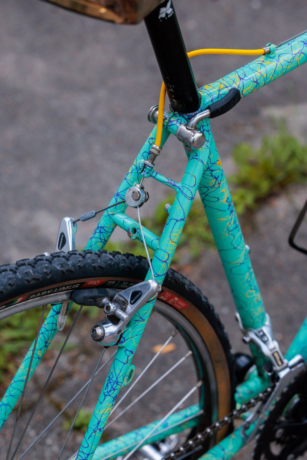

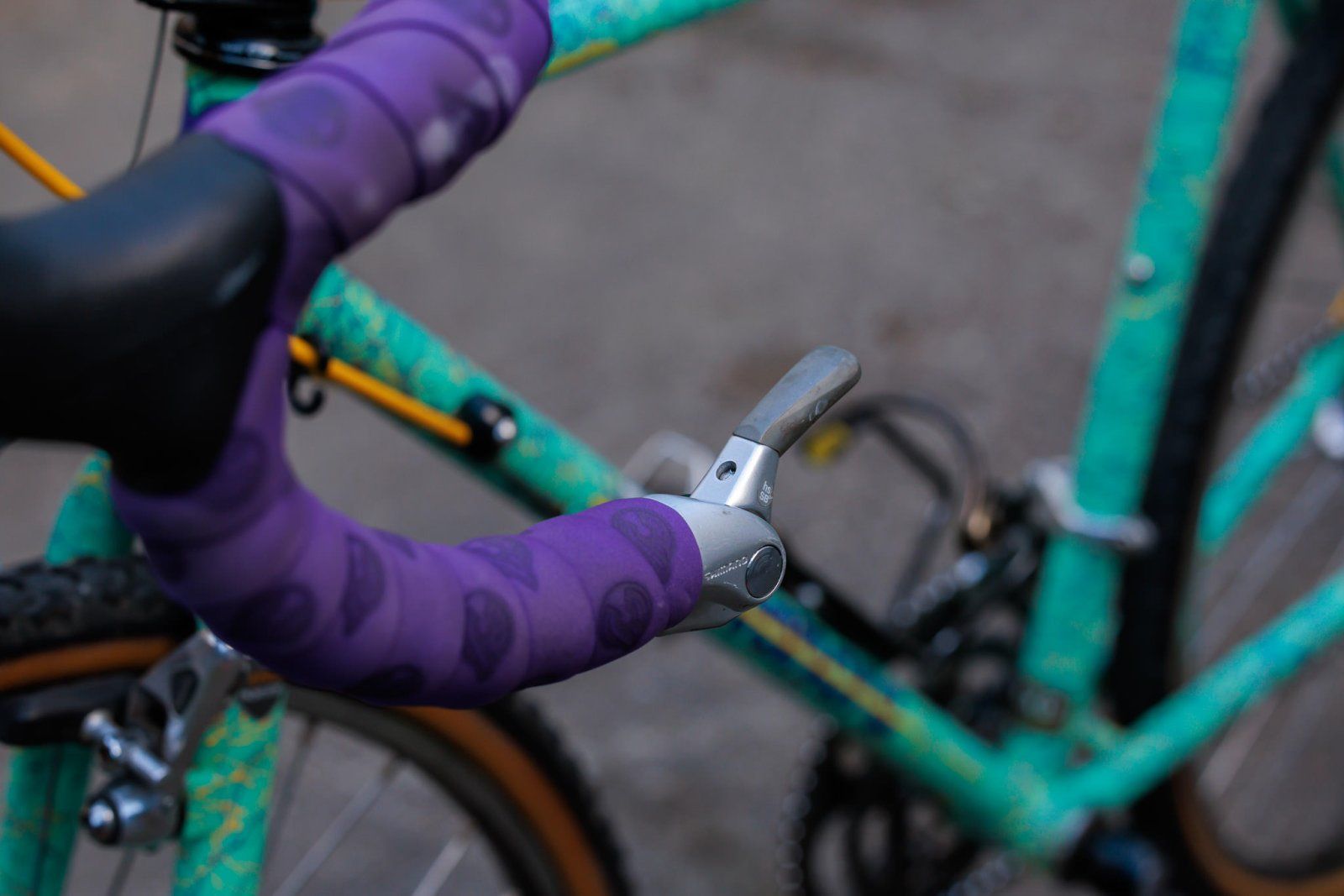

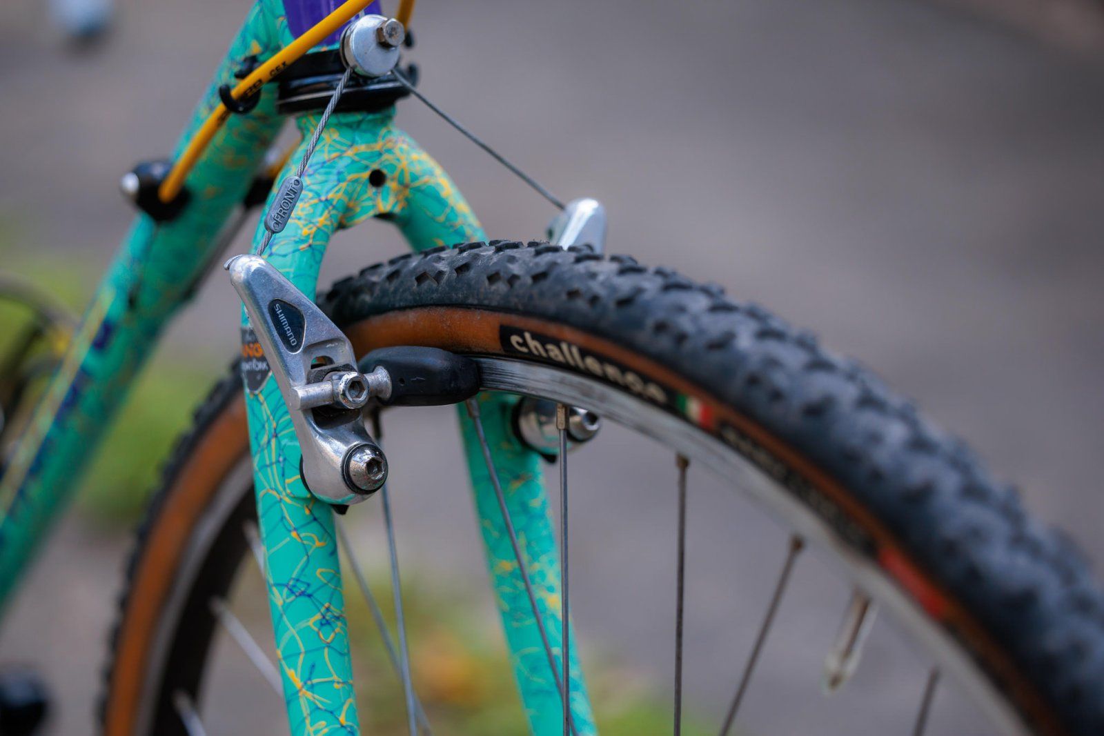

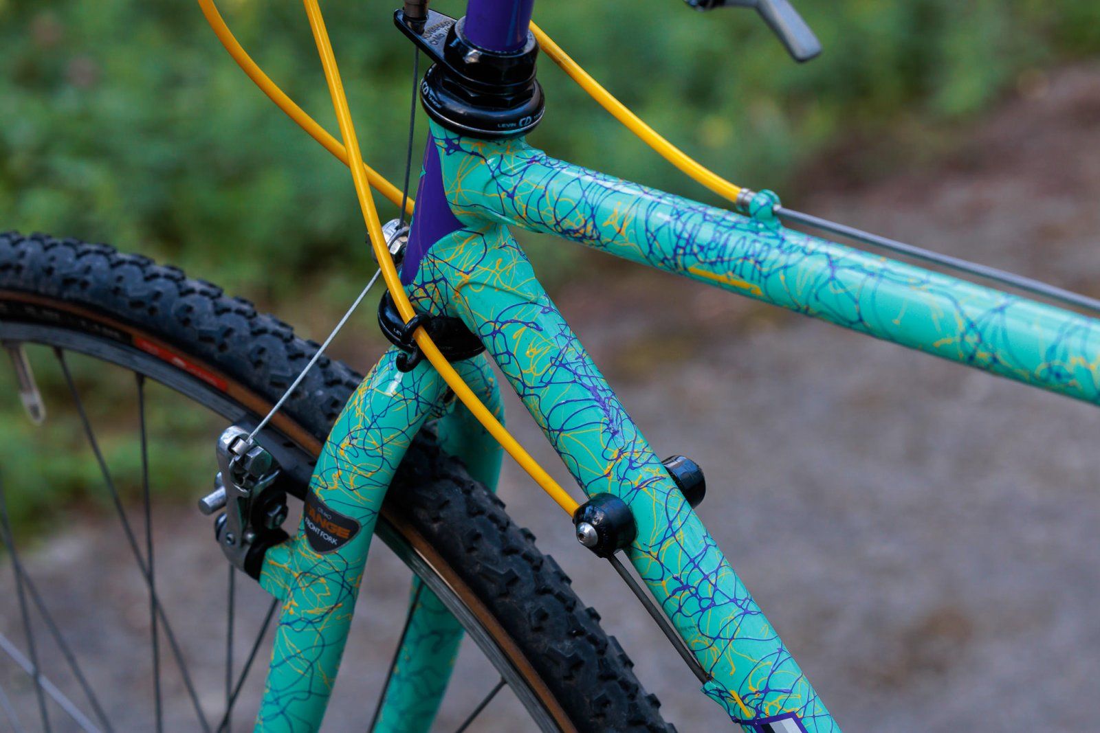

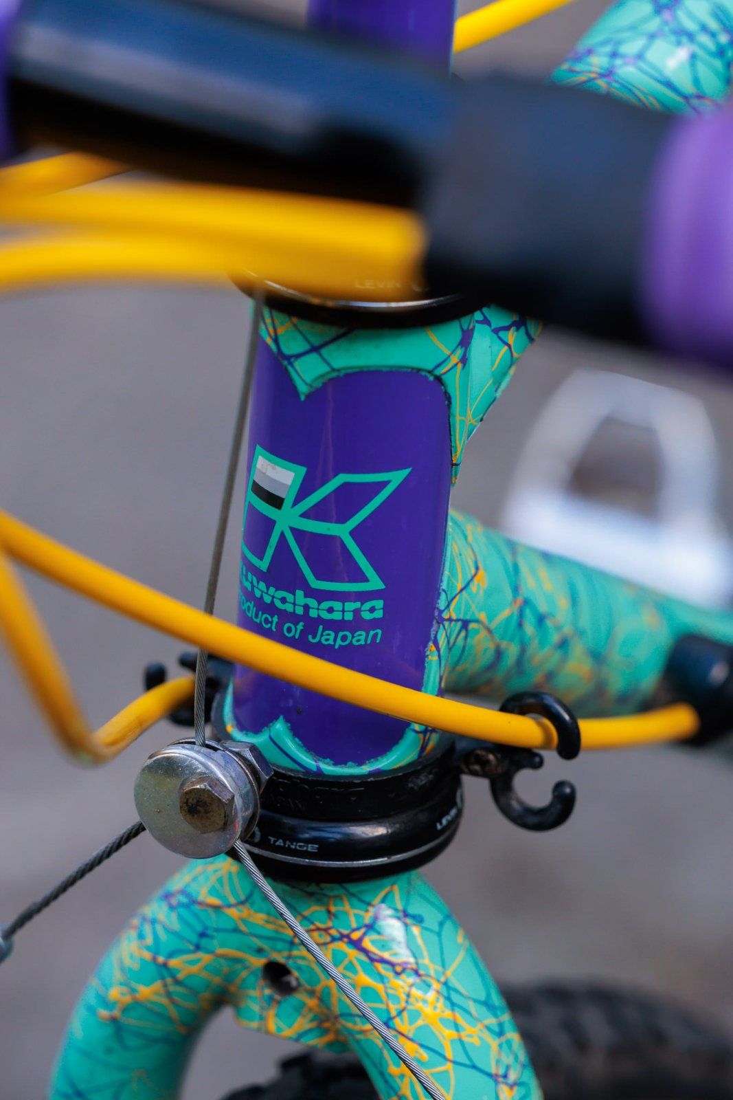

Um ein bisschen Farbe in den KDM zu bringen, kommt hier ein Rad aus Fernost und dann doch direkt aus der PotsLinDau-Region. Bekannt unter @Dolittle 's Dreck-Schleuder habe ich mich in das Rad verliebt. Mit Teilen, die schon beim Kauf liebevoll darauf gewartet haben zusammengebaut zu werden, ist mein Kuwahara HiX-Pacer entstanden.
Der aus Osaka kommende Familienbetrieb Kuwahara produziert schon seit 1918 Räder. In den 80ziger Jahren waren sie Ausstatter des Nationalteams der USA im BMXen und erfreuten sich auf dem US-Markt großer Beliebtheit.
Die Pacer-Serie gehört zu den kultigsten Rädern aus Japan, die eine weite Bandbreite an Anwendungen finden. Es gibt Menschen die mit den Rädern um die Welt reisen, einige als geliebte Alltagspendler, andere wiederum crossen damit durch den Wald und ein paar wenige, machen alles genannte damit. Der großen Beliebtheit haben sicherlich die handgelöteten Rahmen und die außergewöhnliche Lackierung geholfen. Durch den Splatter-Effekt gibt es keinen Pacer, der dem anderen gleicht.

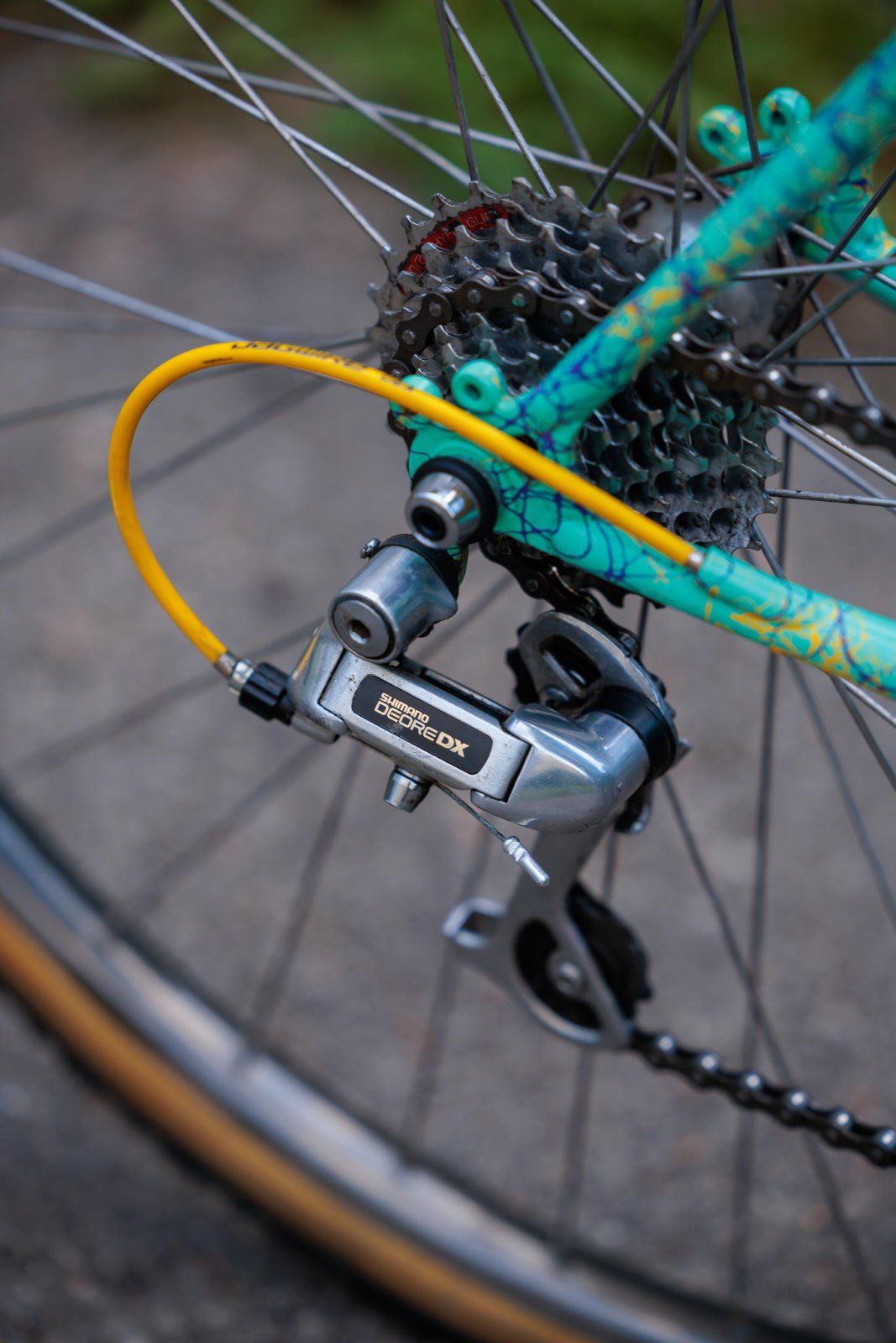

Der Hi-Pacer wurde im 1991er Katalog als "High-Tech Cross-Country Racer" beworben. Da mich @Fadenfischfan mit seinen Schlechtwegeaufbauten begeistert hat, stand für mich fest, dass mein Canti-Rad unbedingt Dropbars bekommen sollte, auch wenn ich dadurch den Originalzustand abändern würde. Durch das Umbaukit von Dolittle stand dem nichts im Weg und so kamm das Hi zu seinem X. Gepaart wurde die Deore DX Gruppe mit Shimano BS50 3x7spd Lenkerendschalthebel und Shimano 6400 Aero-Bremshebel. Cinelli hat passendes Lenkerband im Angebot und Jagwire die passenden Bowtenzughülsen. Selbst die BabyLimus Reifen passen optisch zum originalen Rolls Sattel.
Nach ein paar Testkilometern die durch mal mehr oder weniger befestigtes Gelände geführt haben, kamen die gröberen Pneus hinzu. So wurde aus dem Plan, ein vernünpftiges Fahrrad mit Schutzblechen aufzubauen, ein Rad für die großen Matschpfützen.

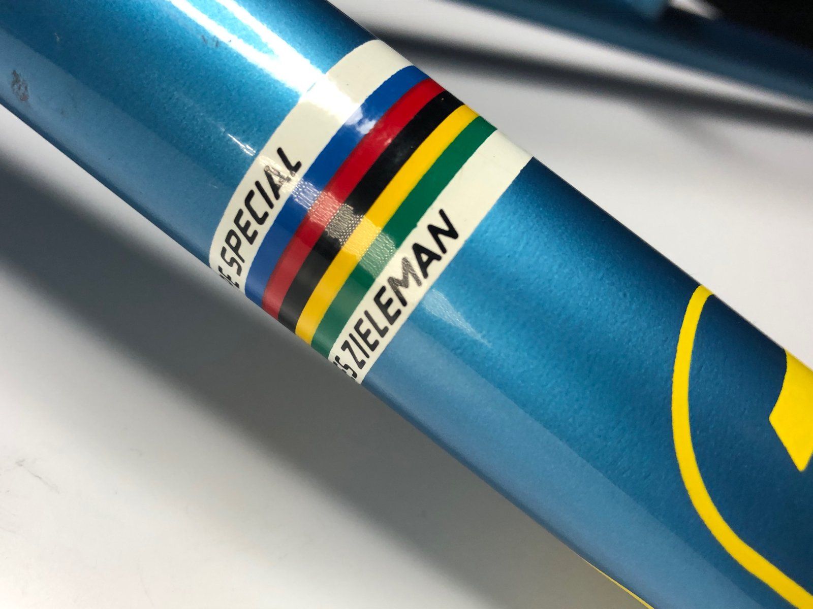

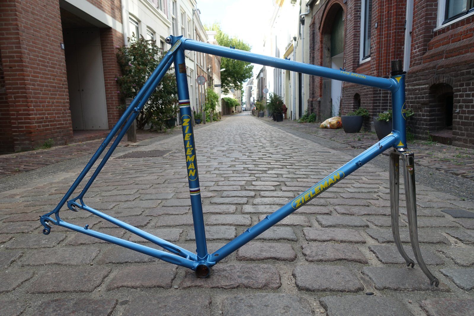

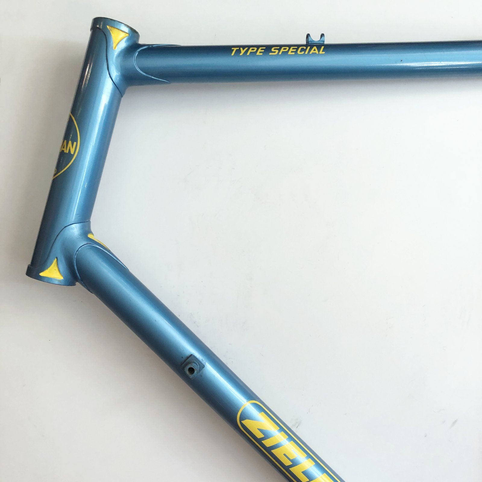

Wie versprochen ergänze ich mal mit einem Holländer in blauem Originalgewand
mit japanischen Teilen und Columbus Rohr.
Ko Zieleman, Type Special, 1980
RH 62cm mitte-oben

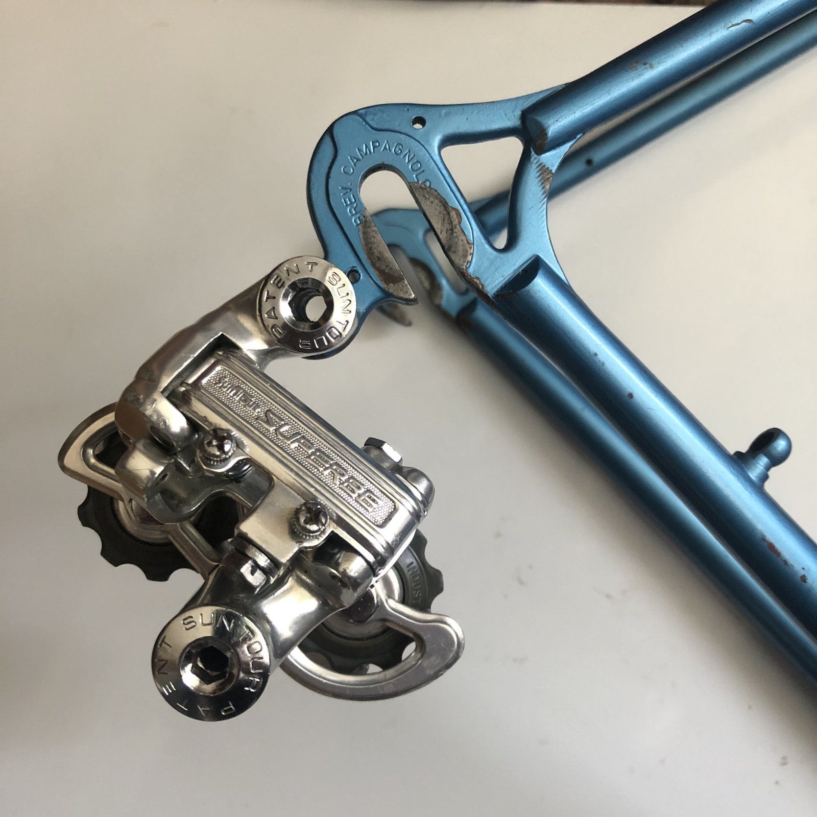

Aufgebaut von mir mit einer frühen Suntour Superbe.
Das Lager ist ein Nadax Favorit, Felgen sind Mavic, Der Lenker ein Belri/Belleri/B-F um auf die nötige Länge zu kommen, Sattel ist ein Unicanitor. Den Aufbau und die Probleme hab ich im Ko Zieleman Sammelfaden bereits beschrieben, daher hier erstmal den Erwerbszustand vor ziemlich genau einem Jahr am 14.10. Die Straßenszene im Hintergrund dürfte einigen von Euch ja bekannt vorkommen... Stichwort Dirk-Jan

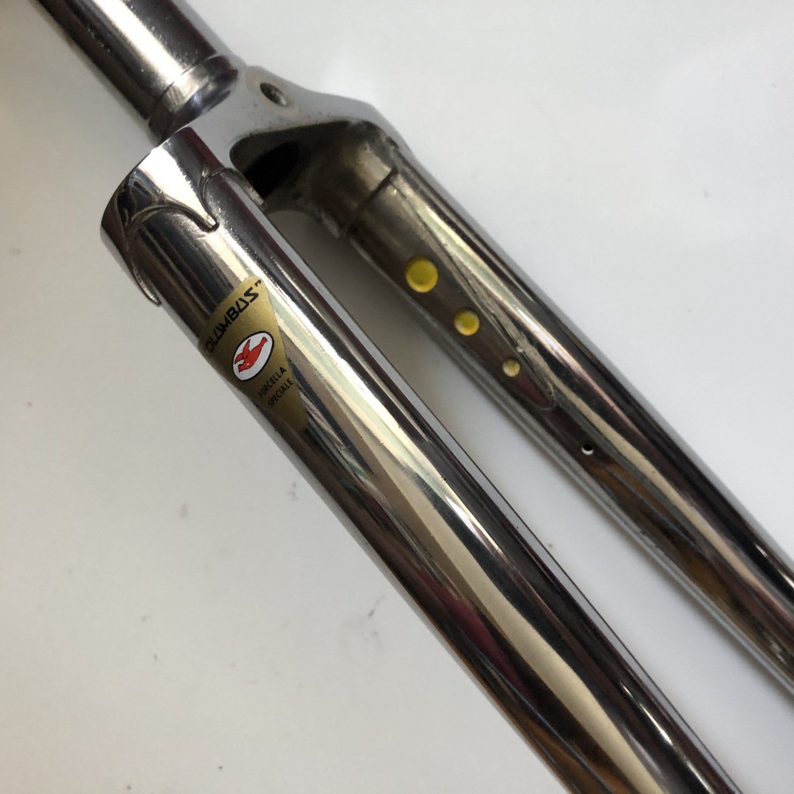

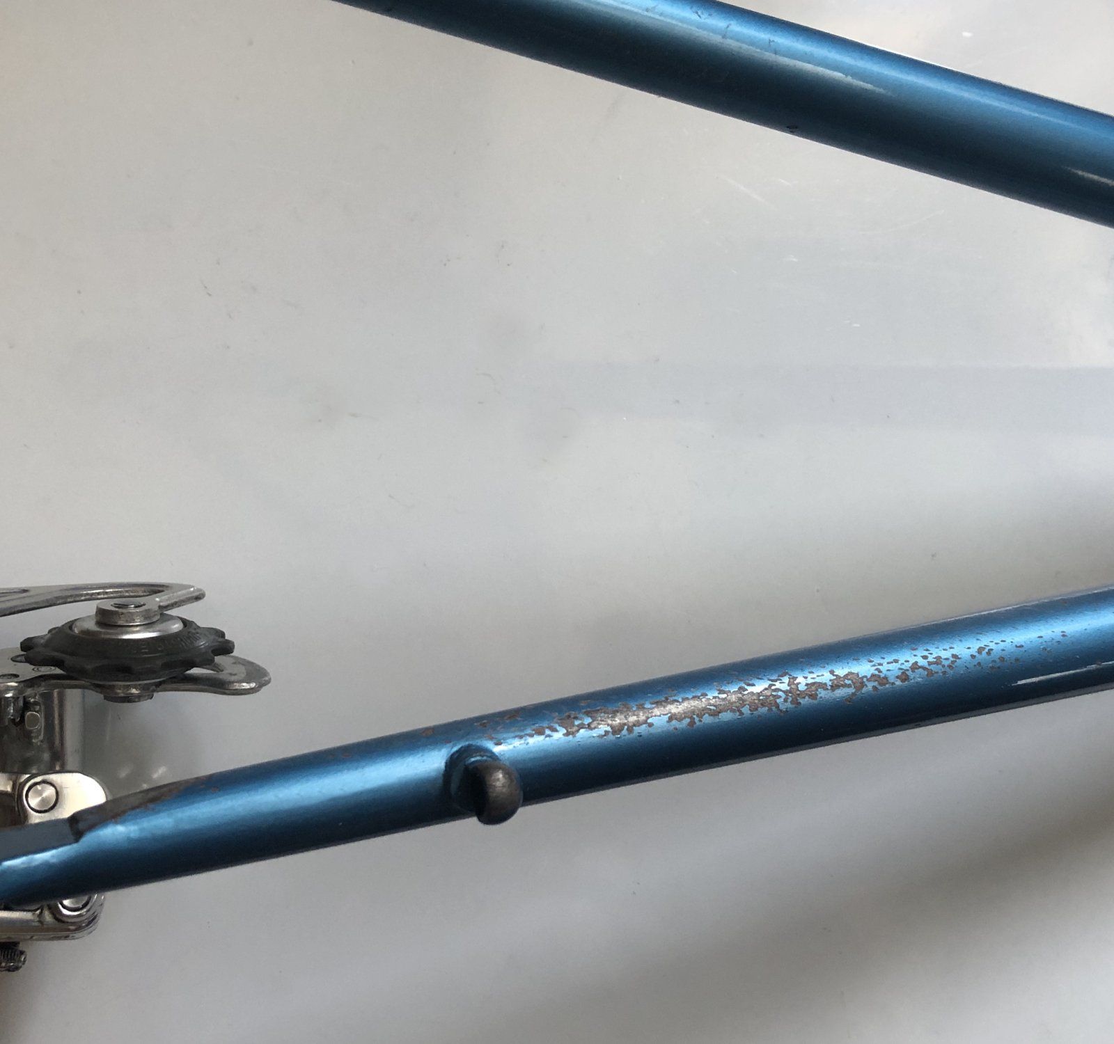

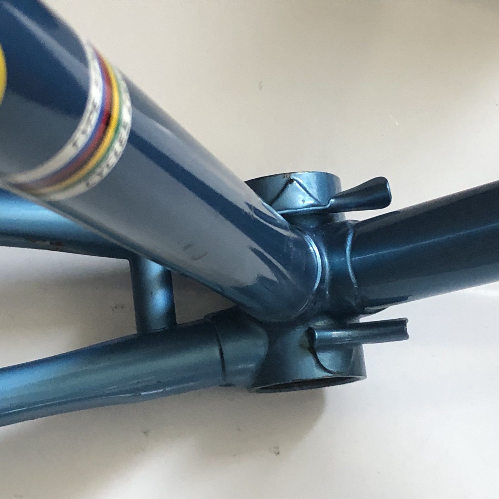

Der Type Spezial ist ein unaufgeregter Rahmen, klassisch gebaut mit der für die späten 70er Jahre typischen Zugführung über dem Innenlagergehäuse, einfachen Bohrungen in Steg und Gabelkrone für Bremsen mit 6-Kant Muttern, leicht befeilten Muffen, ein flacher Gabelkopf und Campa (Porta Catena) Ausfallern.
Der Chrom der Gabel ist altersbedingt noch okay, was aber mit der verballerten Kettenstrebe und diskret über den ganzen Rahmen verteilten kleinen Lackmacken den Charm des Rahmens ausmacht. Ein paar wenige Pantos und schlichte Decals unter Klarlack, klassische Farbgebung in Blau-Gelb, fertig.
RH 62cm mitte-oben
Das Lager ist ein Nadax Favorit, Felgen sind Mavic, Der Lenker ein Belri/Belleri/B-F um auf die nötige Länge zu kommen, Sattel ist ein Unicanitor. Den Aufbau und die Probleme hab ich im Ko Zieleman Sammelfaden bereits beschrieben, daher hier erstmal den Erwerbszustand vor ziemlich genau einem Jahr am 14.10. Die Staßenszene im Hintergrund dürfte einigen von Euch ja bekannt vorkommen...
