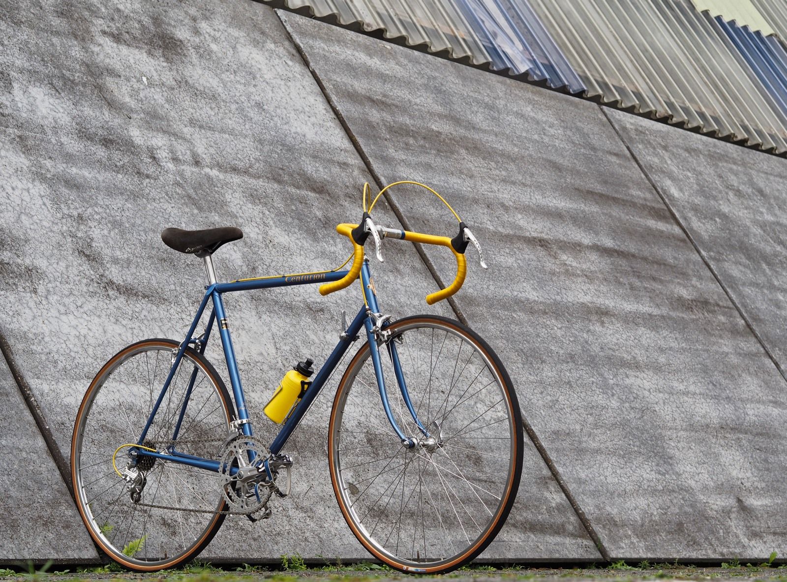

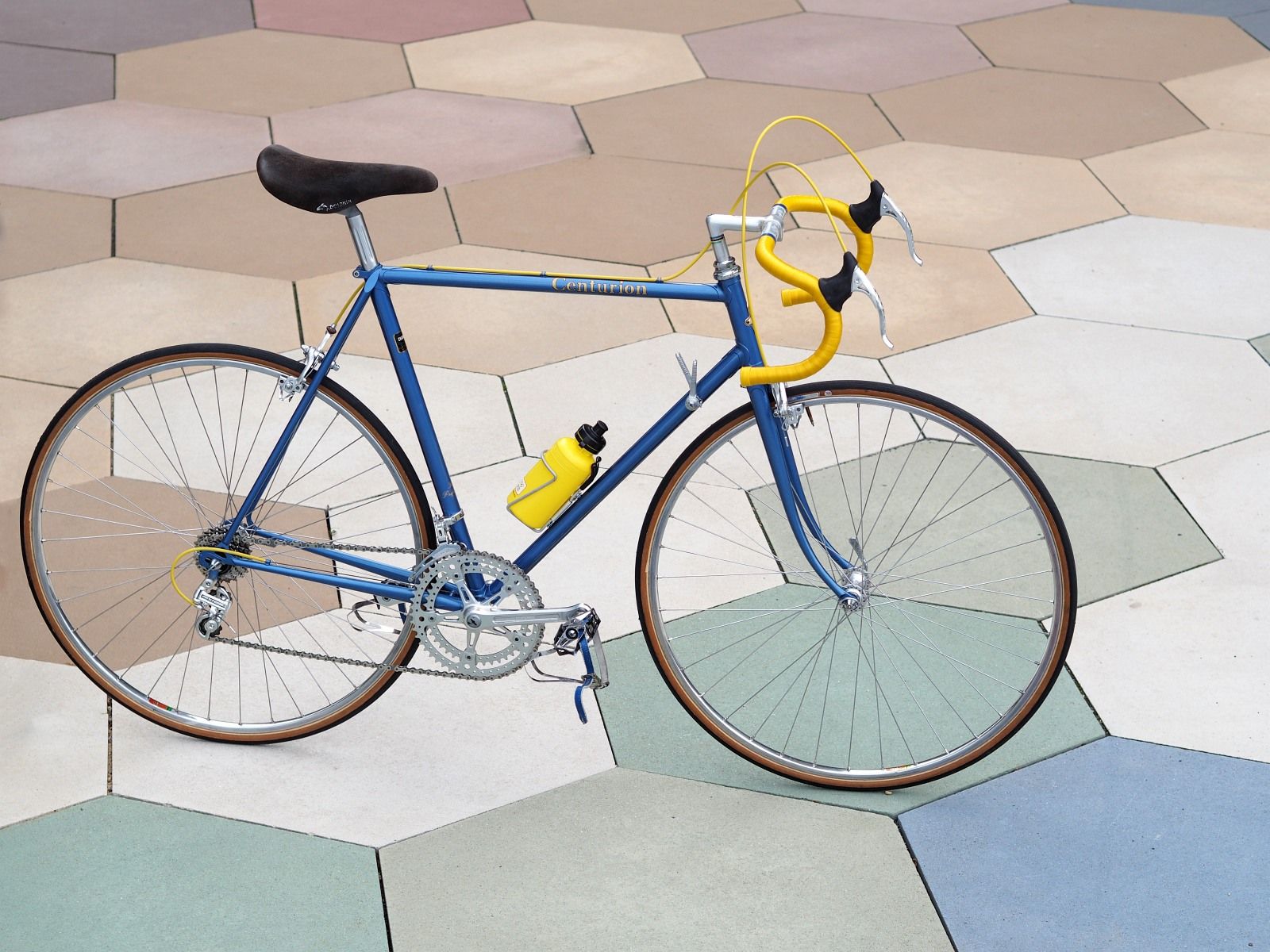

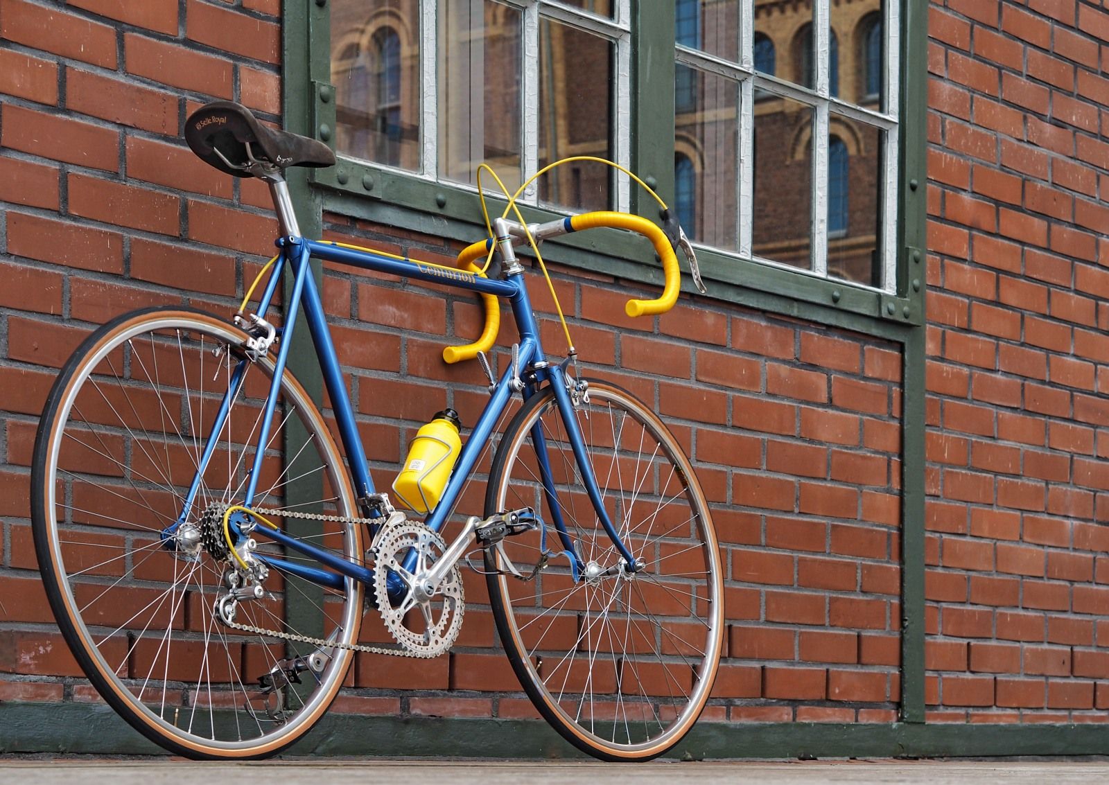

Der Rest des Aufbaues war relativ schnell erledigt, fast alle Anbauteile außer Schalthebel und Sattel konnten von der Gazelle übernommen werden. Als Kontrast zum herrlichen Blau des Rahmens musste natürlich ein gelber Gegenpol her, mir gefällt die Kombi persönlich sehr gut. Der LRS war leider mit rostigen Speichen versehen gewesen, daher also nochmal die Laufräder mit ordentlichen Speichen aufgebaut. Man hat ja sonst nichts zu tun...
Schön, dass man dann auch die Naben und Felgen wieder richtig sauber bekommt.

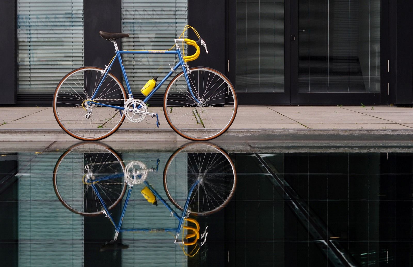

So wie auf den Fotos zu sehen, schmückt nun das Centurion unser Wohnzimmer. Ein paar Kilometer bin ich natürlich schon gefahren, fährt sich wunderbar...halt wie ein vintage Rennrad :bier:
Hier die Bilder, Teil 1:
Anhang anzeigen 1013482Anhang anzeigen 1013483Anhang anzeigen 1013484Anhang anzeigen 1013485

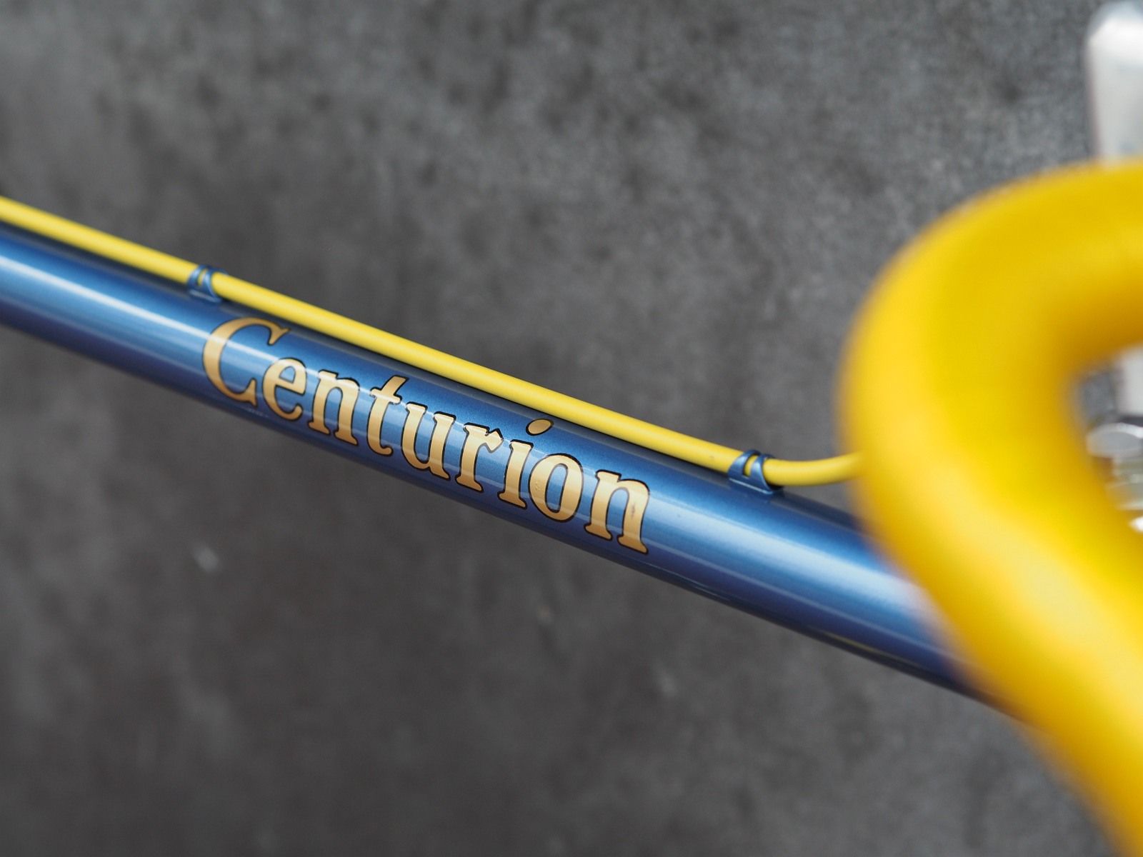

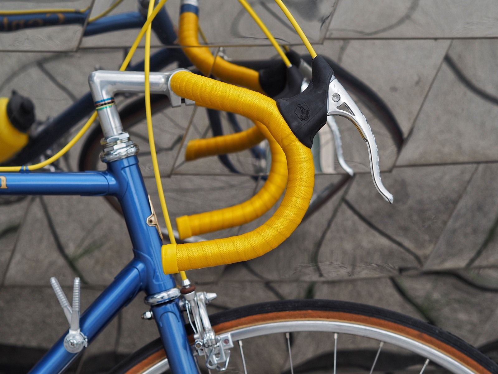

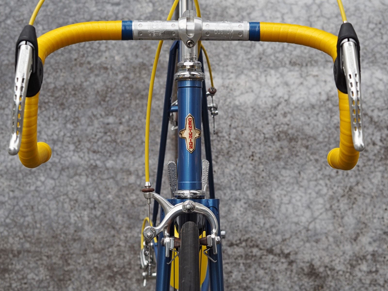

Gelbes Benotto Lenkerband. Musste sein. Mir gefällt das Steuerkopfschild...und natürlich das Cockpit.

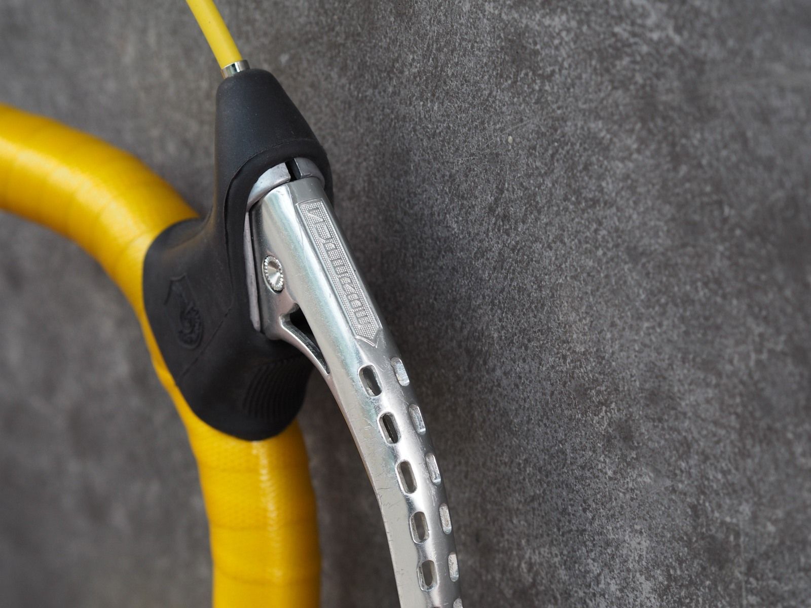

Ja, ich weiß...Campa Bremsgriffgummis. Die originalen sind mir zerrissen und da die Bremsgriffe baugleich mit den Campa Bremsen sind, passte es einfach.

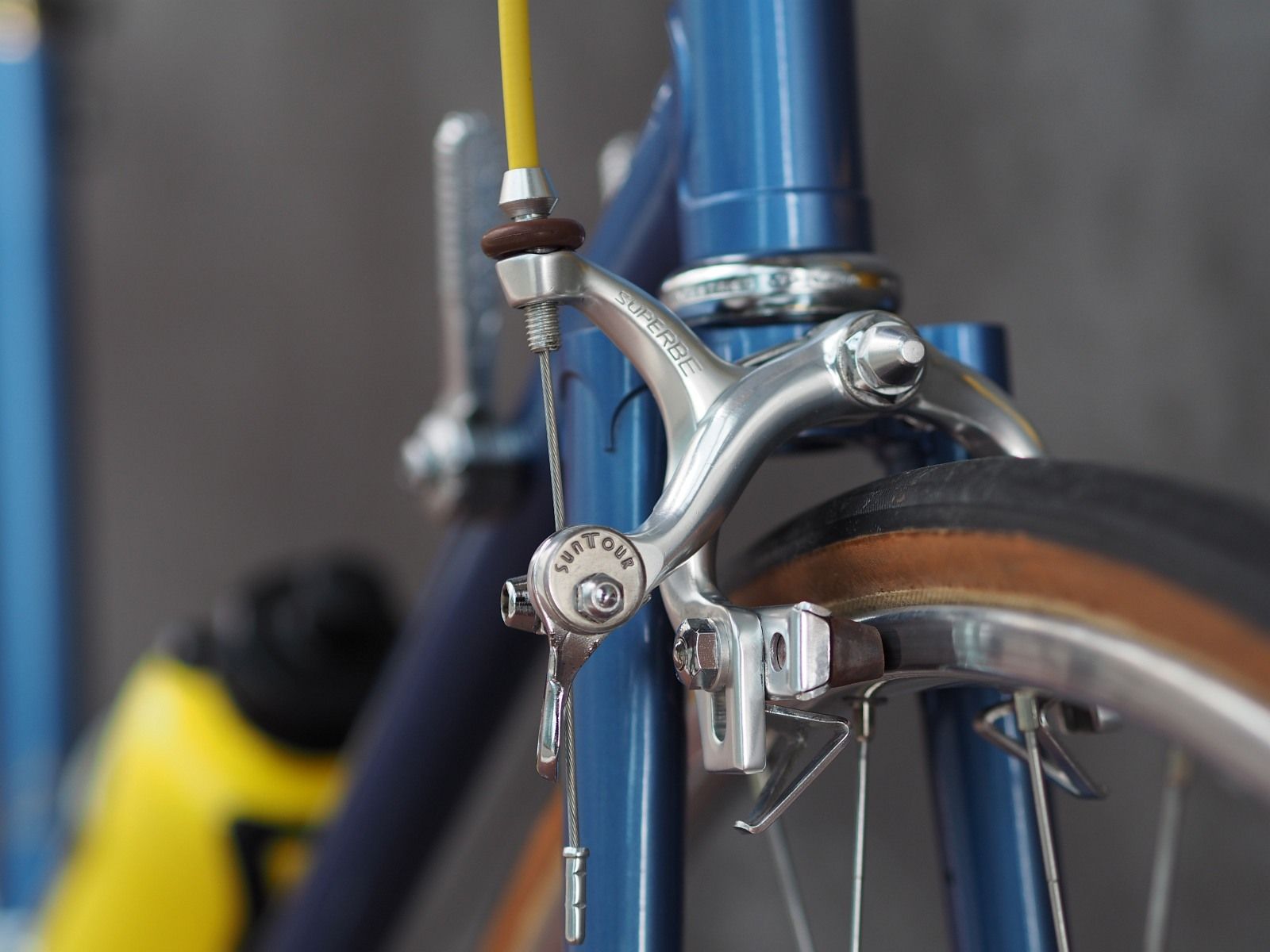

Mit die schönsten Bremsen...selbst in langer Version, oder?

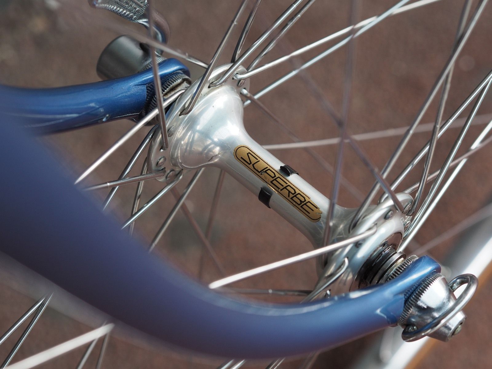

Anhang anzeigen 1013488Anhang anzeigen 1013489Anhang anzeigen 1013490
Die Naben waren eloxiert...und sind heute recht schwer zu bekommen.

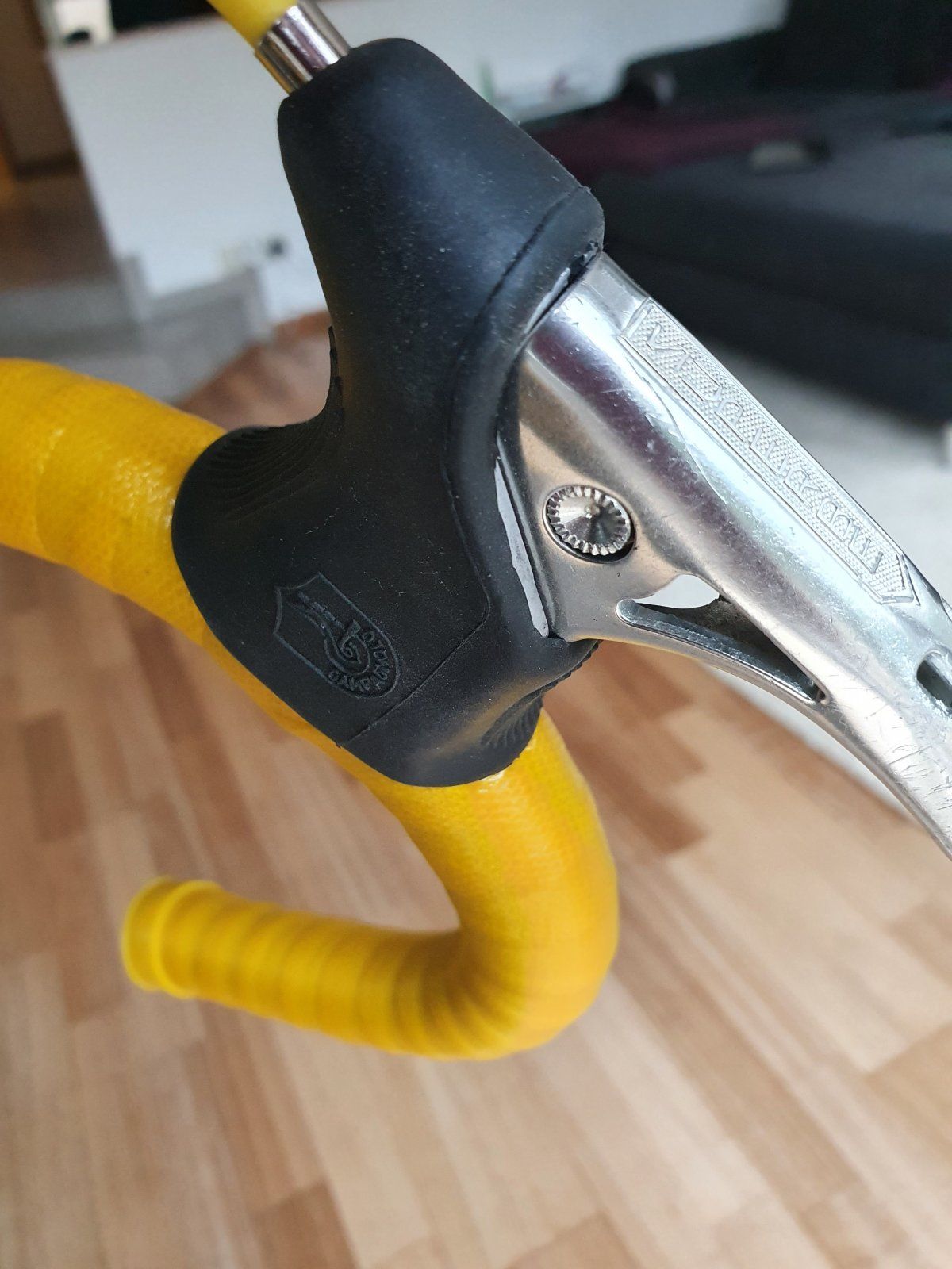

Was mich aber stört, sind die schlecht sitzenden Campa-Replacment-Hoodies. Also, schwarz okay, aber, schlechtsizende Repros, nicht so meins.
Danke erstmal für das Lob von vielen Seiten, aber natürlich auch für die verbesserungsvorschläge. Man lernt ja nie aus. Zu den Bremsgriff Gummis, ich denke dass ich die nur schlecht aufgezogen habe.
So passen sie ganz gut...

@freemind1 Wenn Du die Bremskörper von der Gazelle übernommen hast, dann haben die doch das lange 47mm Maß oder? Die kurzen mit 40mm hätten dem Rad optisch besser getan. Die Bremsblöcke in der obersten Ritze zu befestigen sieht jetzt nicht nur gut aus. Die gelben Züge wären mir zuviel, aber richtig stören, tun sie mich auch nicht.
