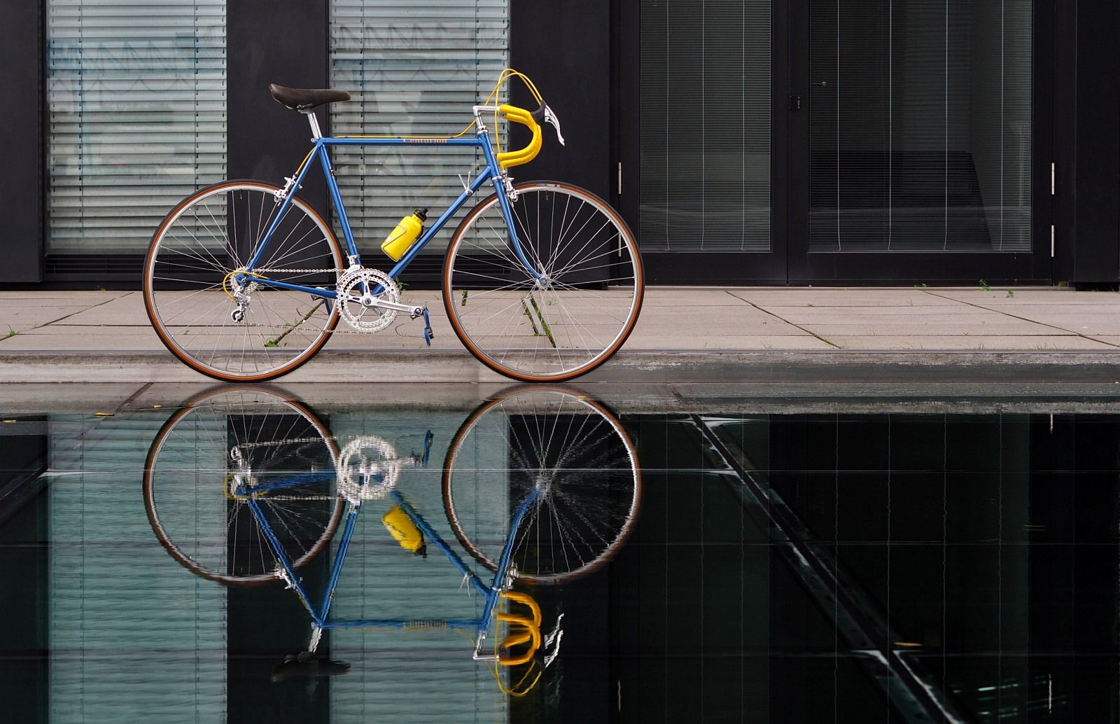

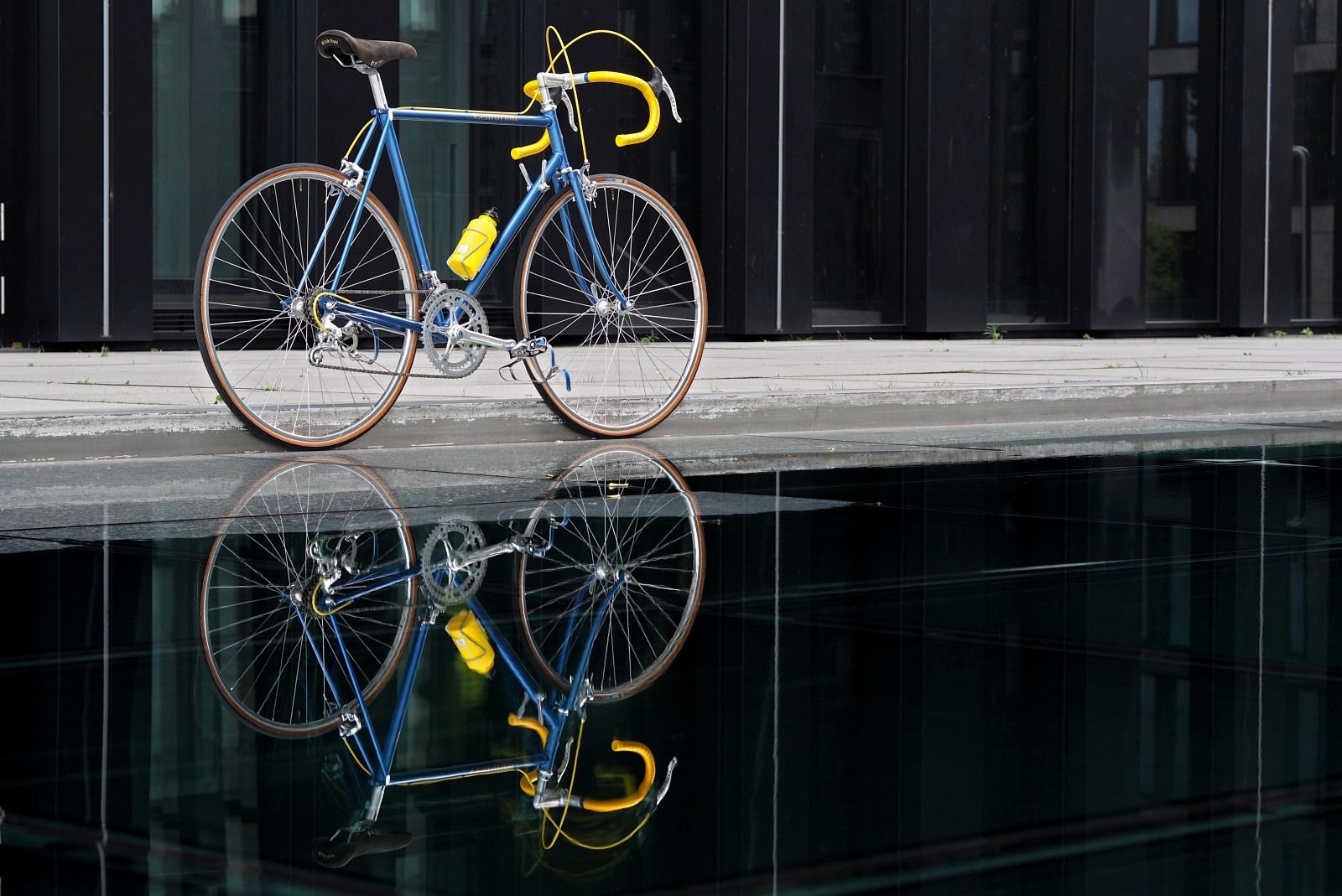

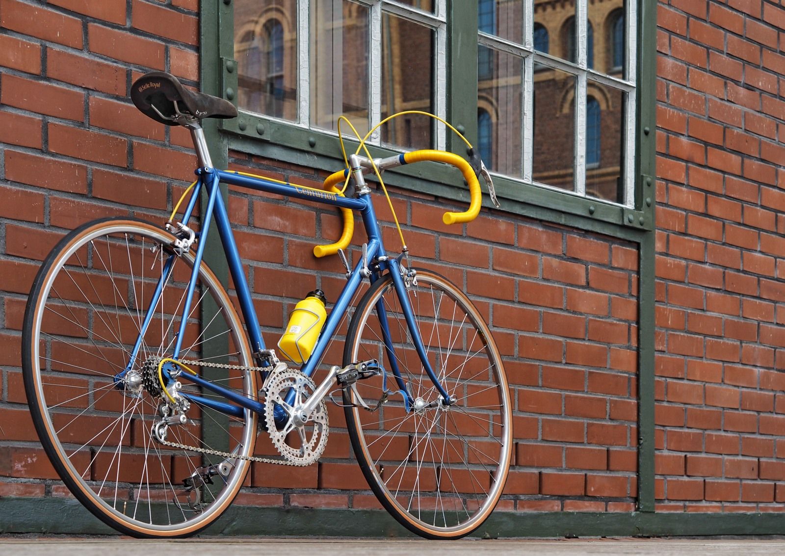

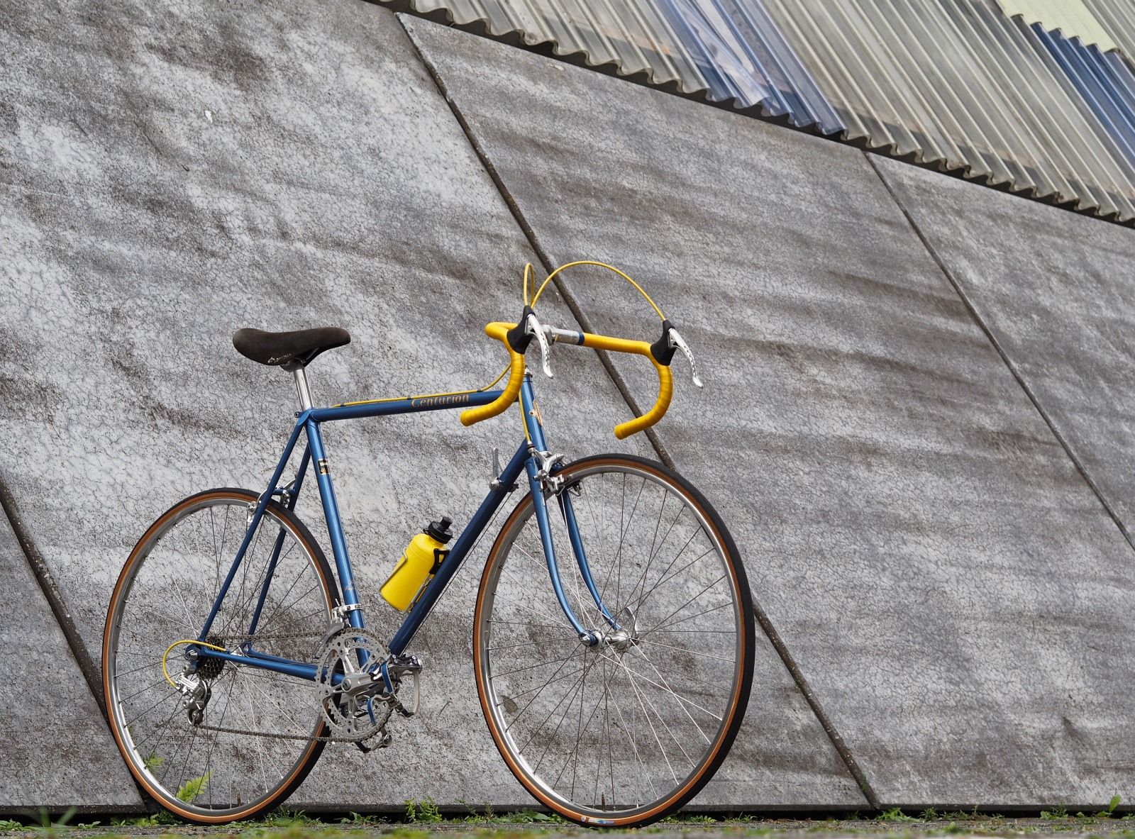

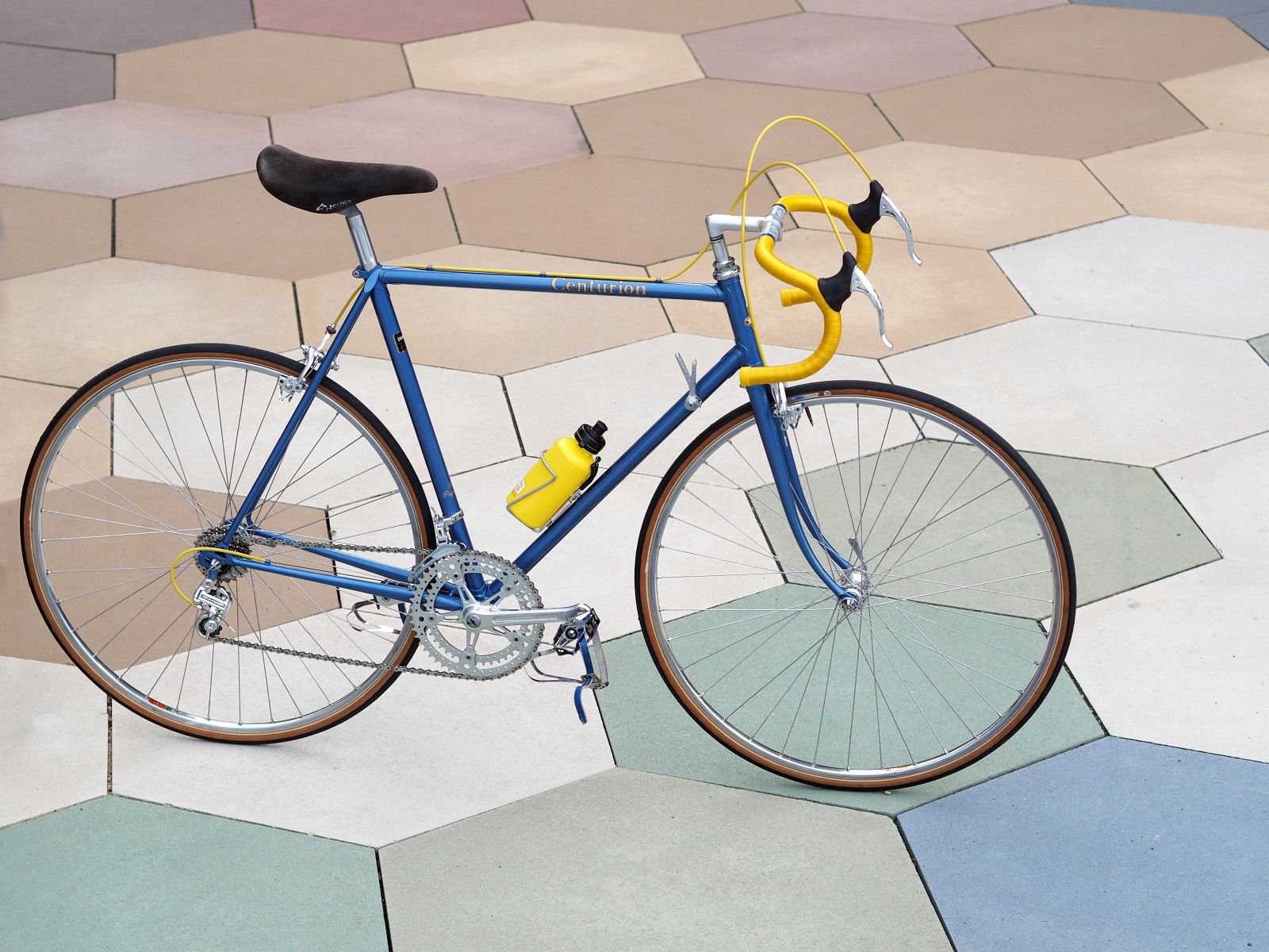

So wie auf den Fotos zu sehen, schmückt nun das Centurion unser Wohnzimmer. Ein paar Kilometer bin ich natürlich schon gefahren, fährt sich wunderbar...halt wie ein vintage Rennrad :bier:

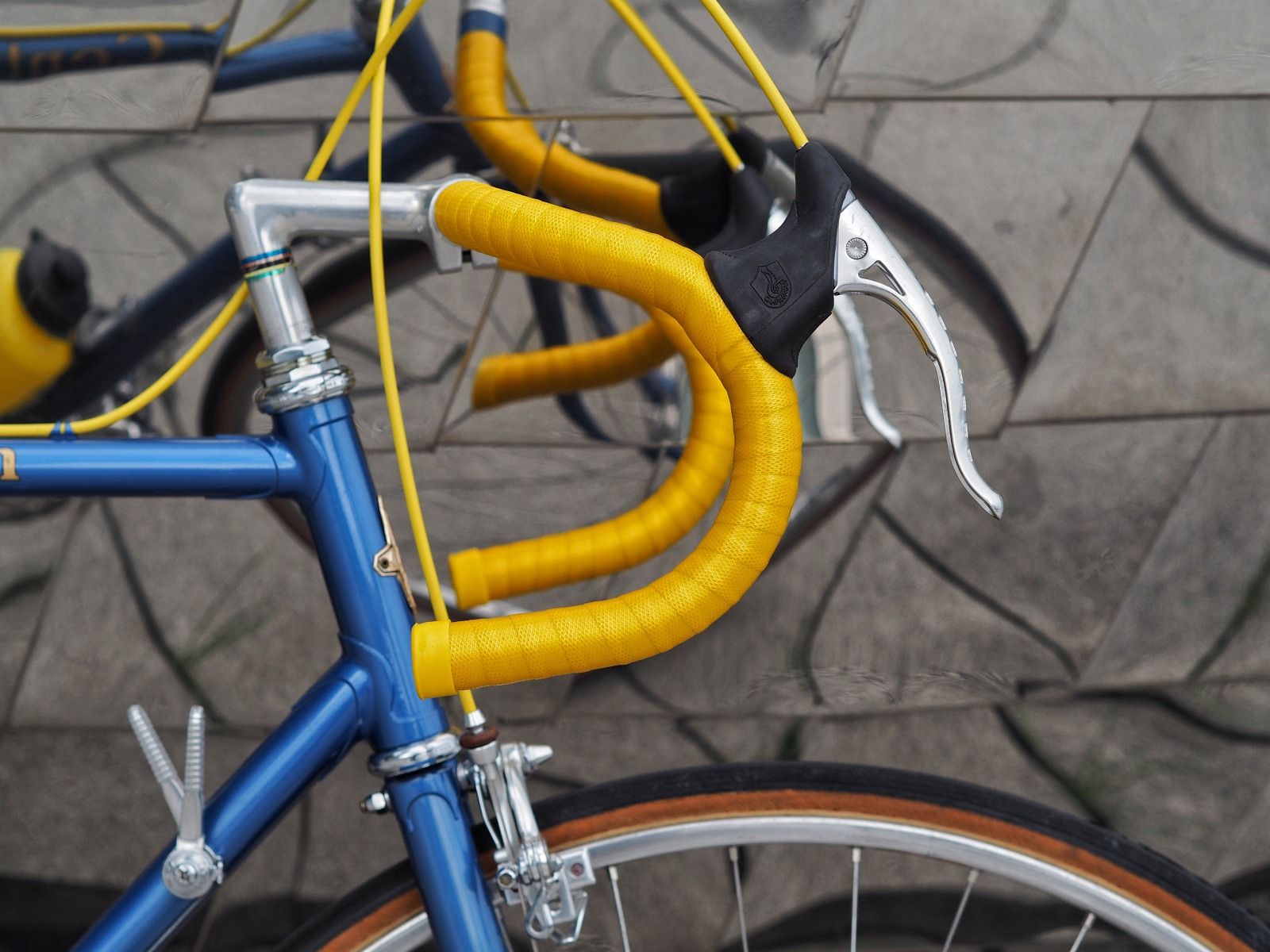

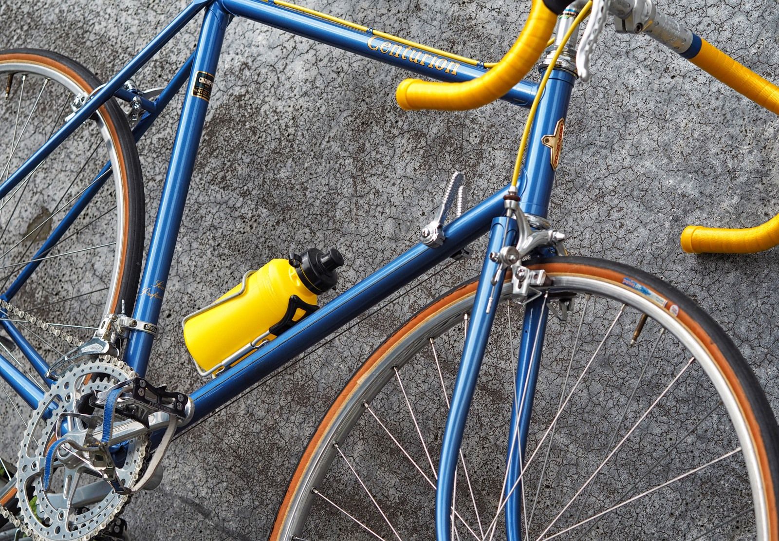

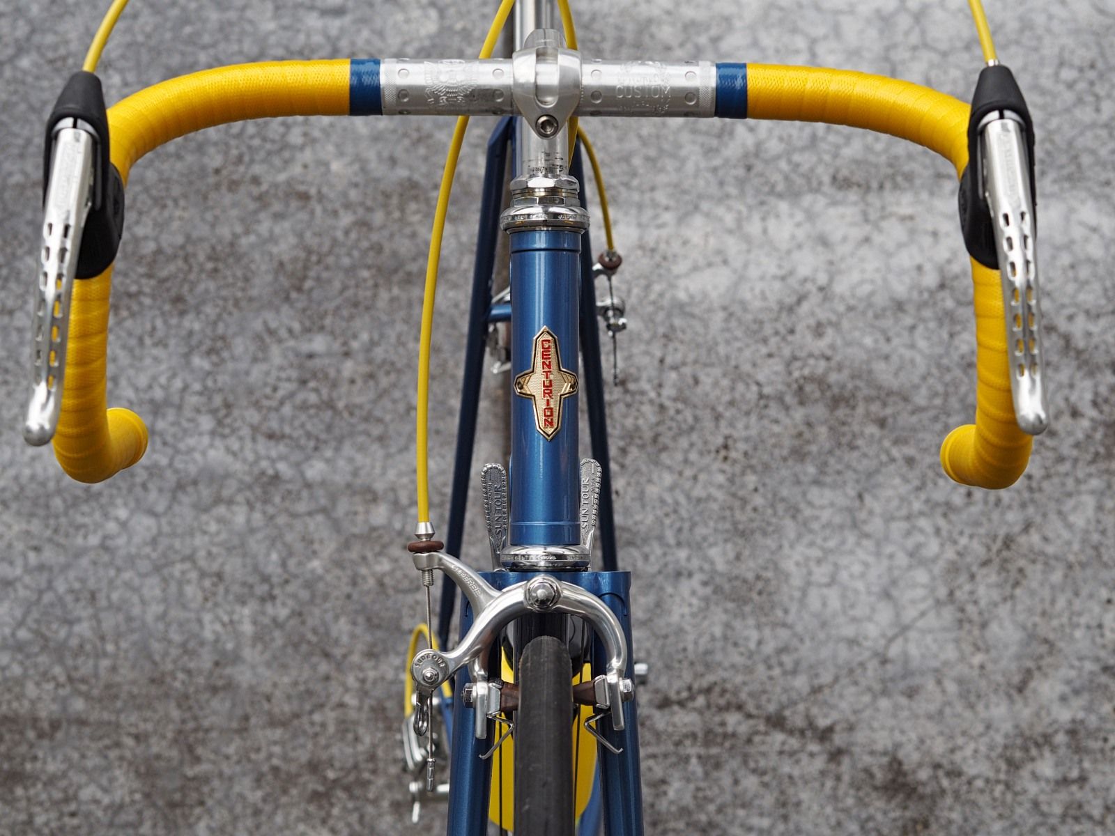

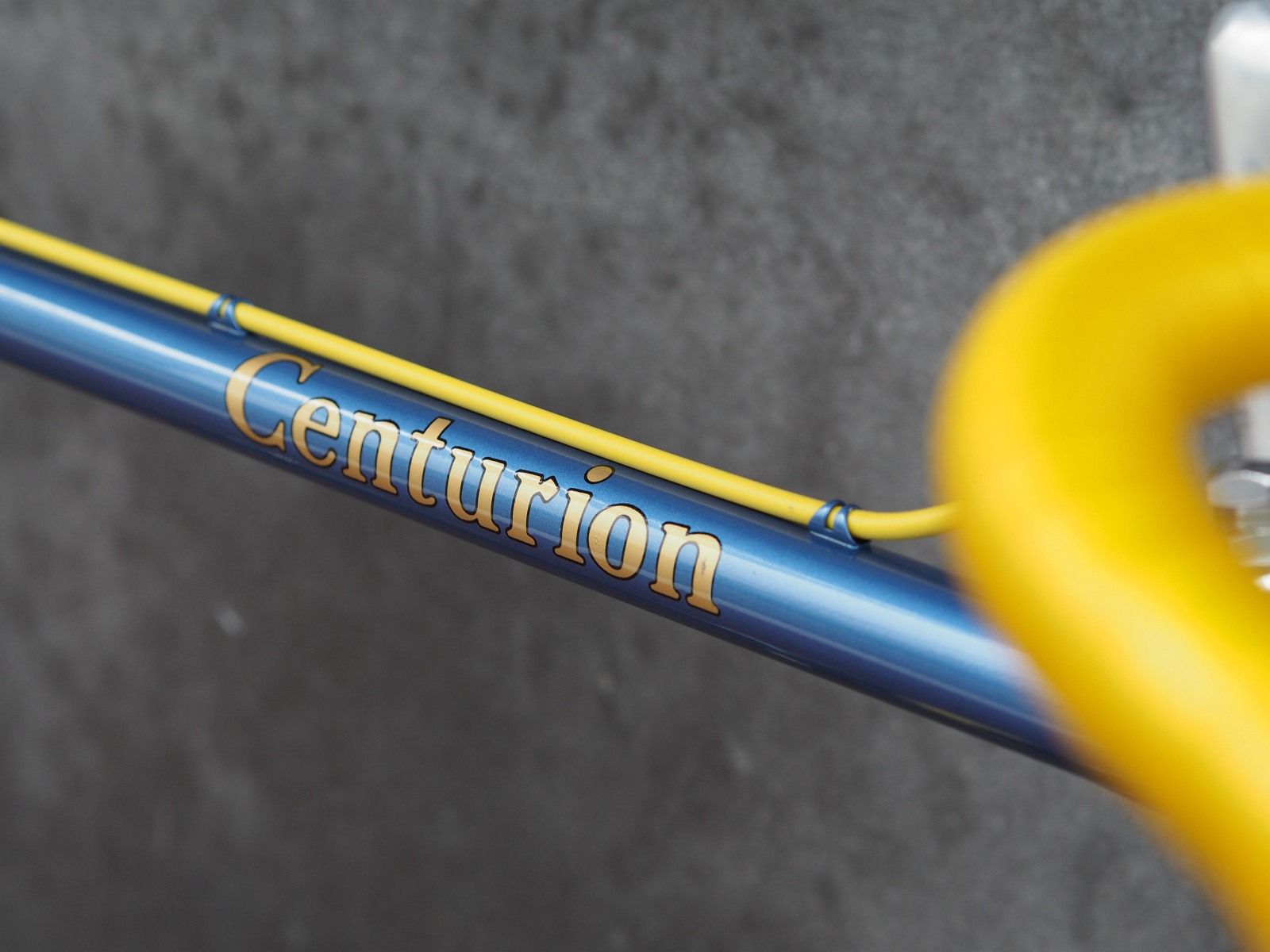

Gelbes Benotto Lenkerband. Musste sein. Mir gefällt das Steuerkopfschild...und natürlich das Cockpit.

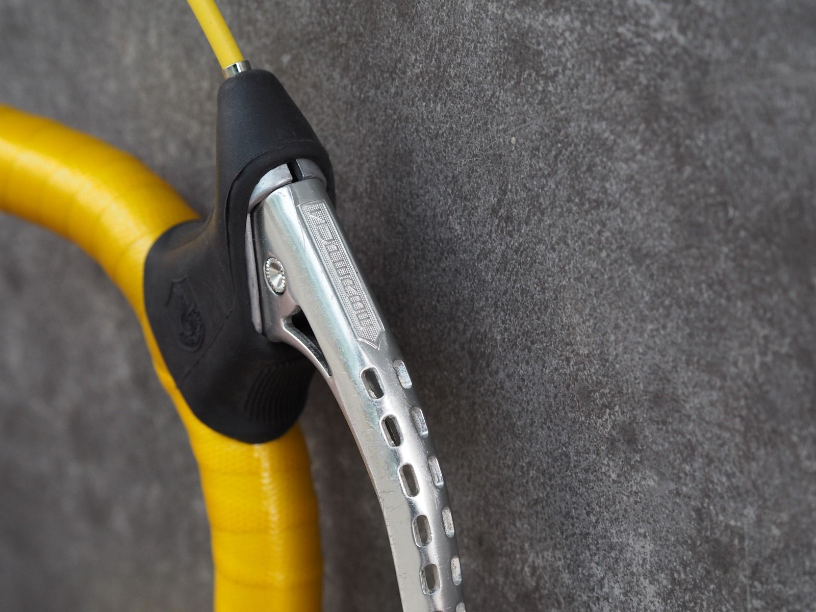

Ja, ich weiß...Campa Bremsgriffgummis. Die originalen sind mir zerrissen und da die Bremsgriffe baugleich mit den Campa Bremsen sind, passte es einfach.

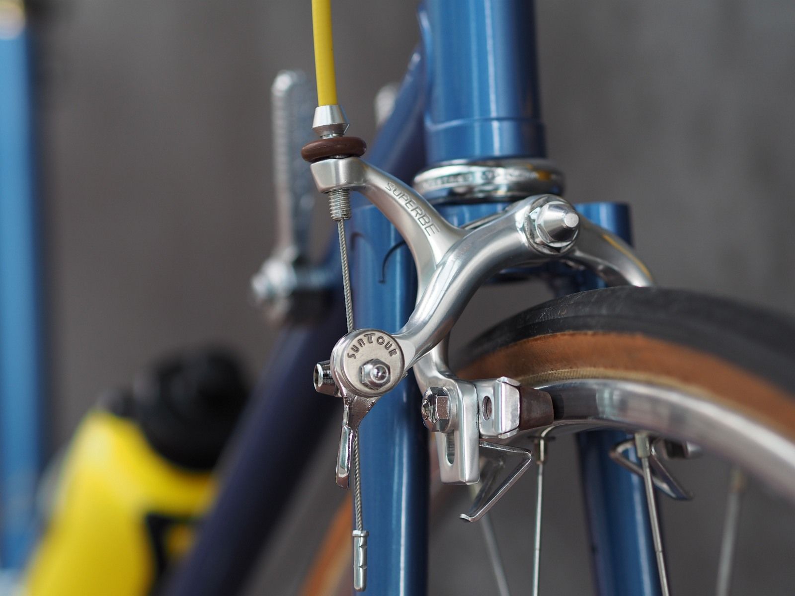

Mit die schönsten Bremsen...selbst in langer Version, oder?

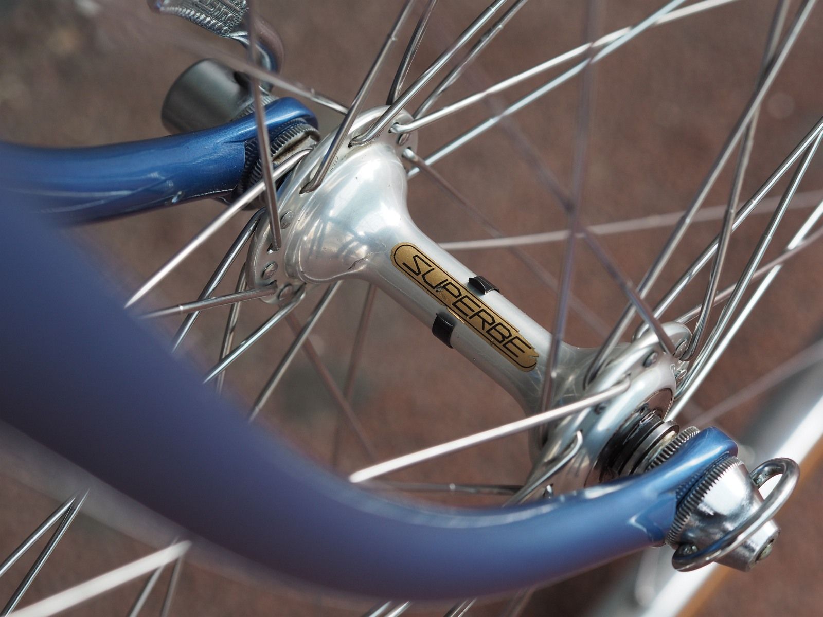

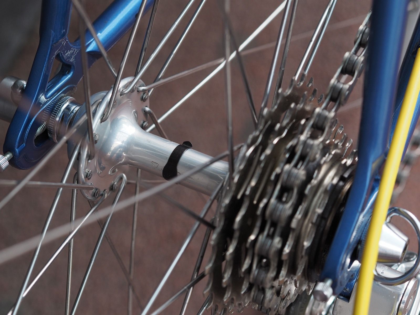

Die Naben waren eloxiert...und sind heute recht schwer zu bekommen.

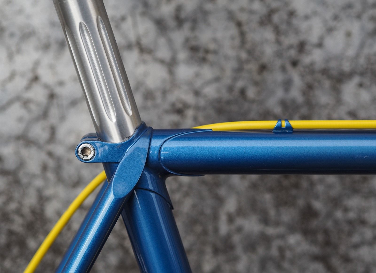

Schöne Strebenverlegung, als Stütze dient eine SR. Die Lackqualität und Muffenverarbeitung ist japanisch gewohnt perfekt.

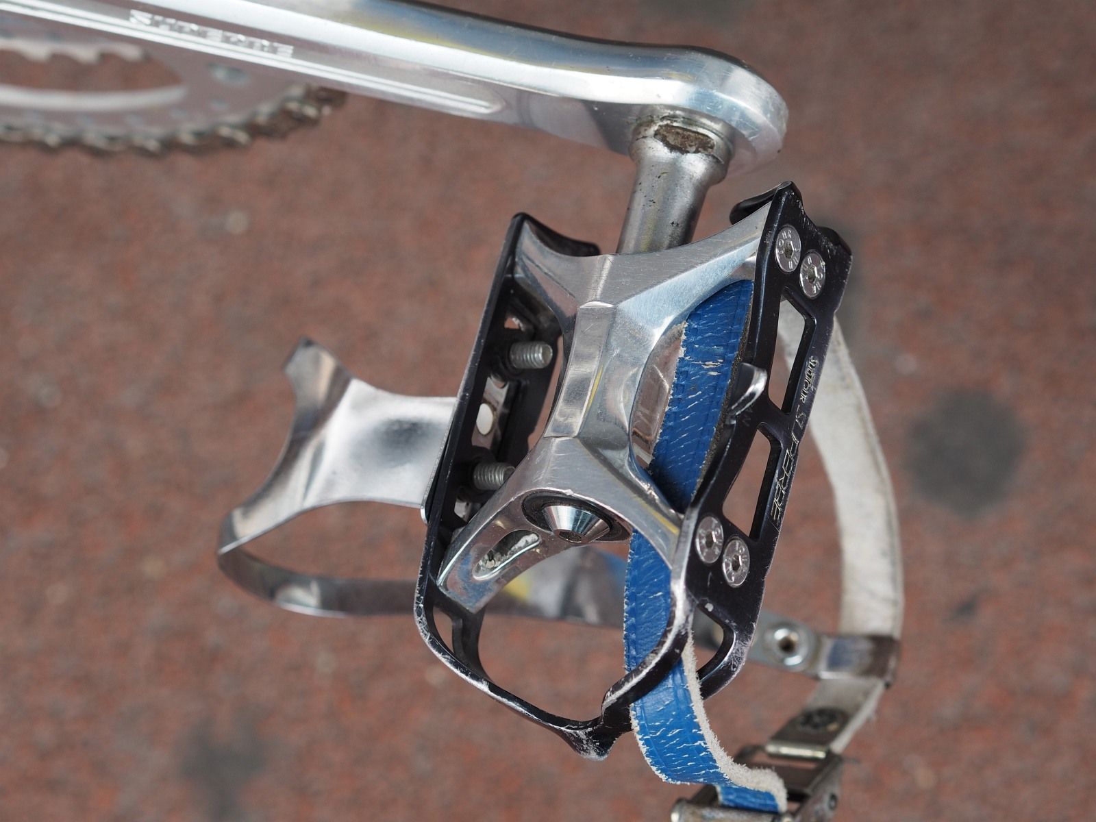

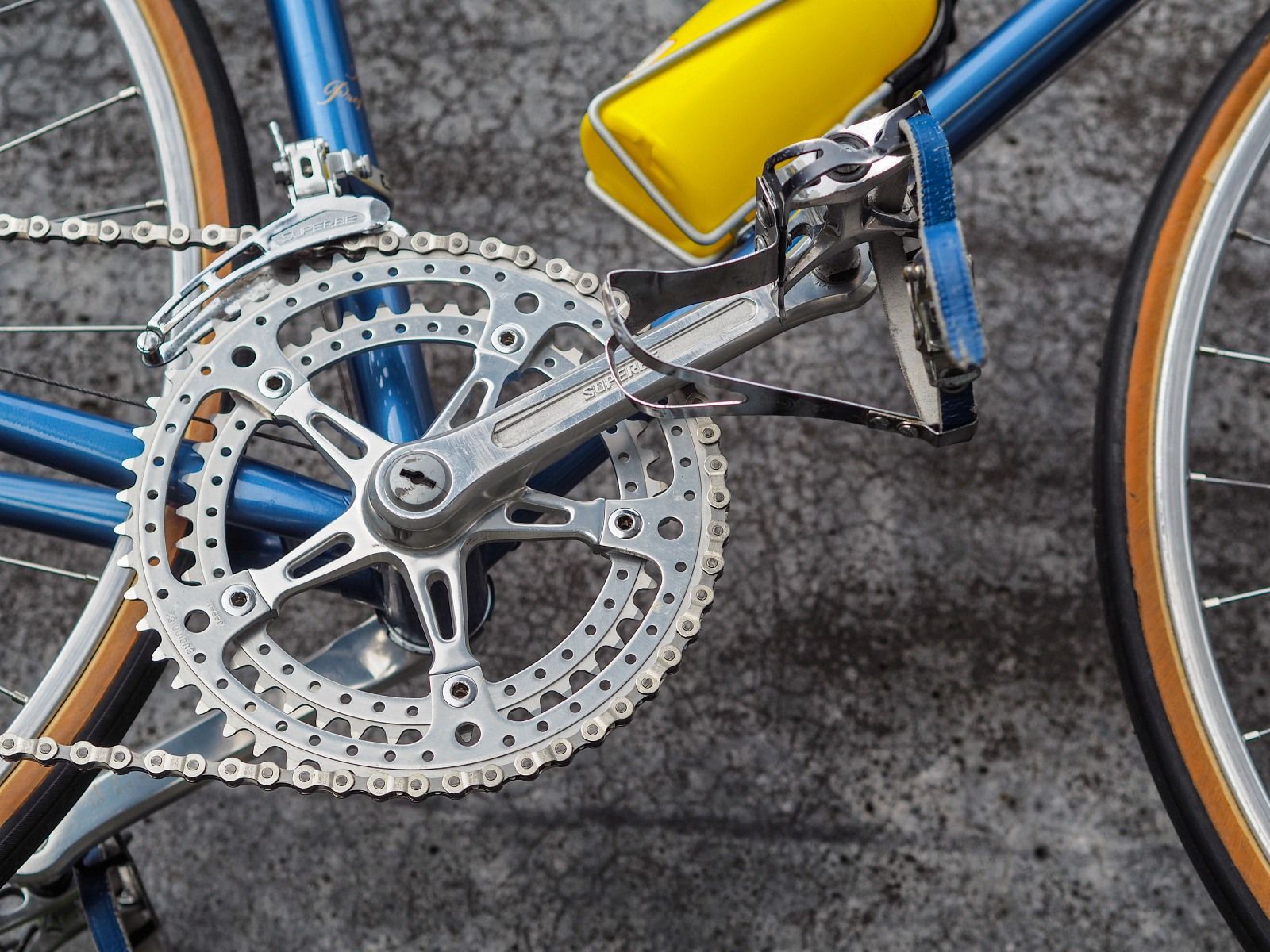

Die zweite Version der Superbe Pedale. In ähnlicher Form wurden sie später auch als Superbe Pro verkauft.

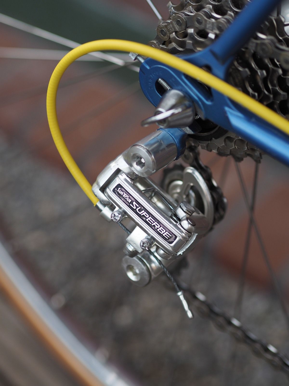

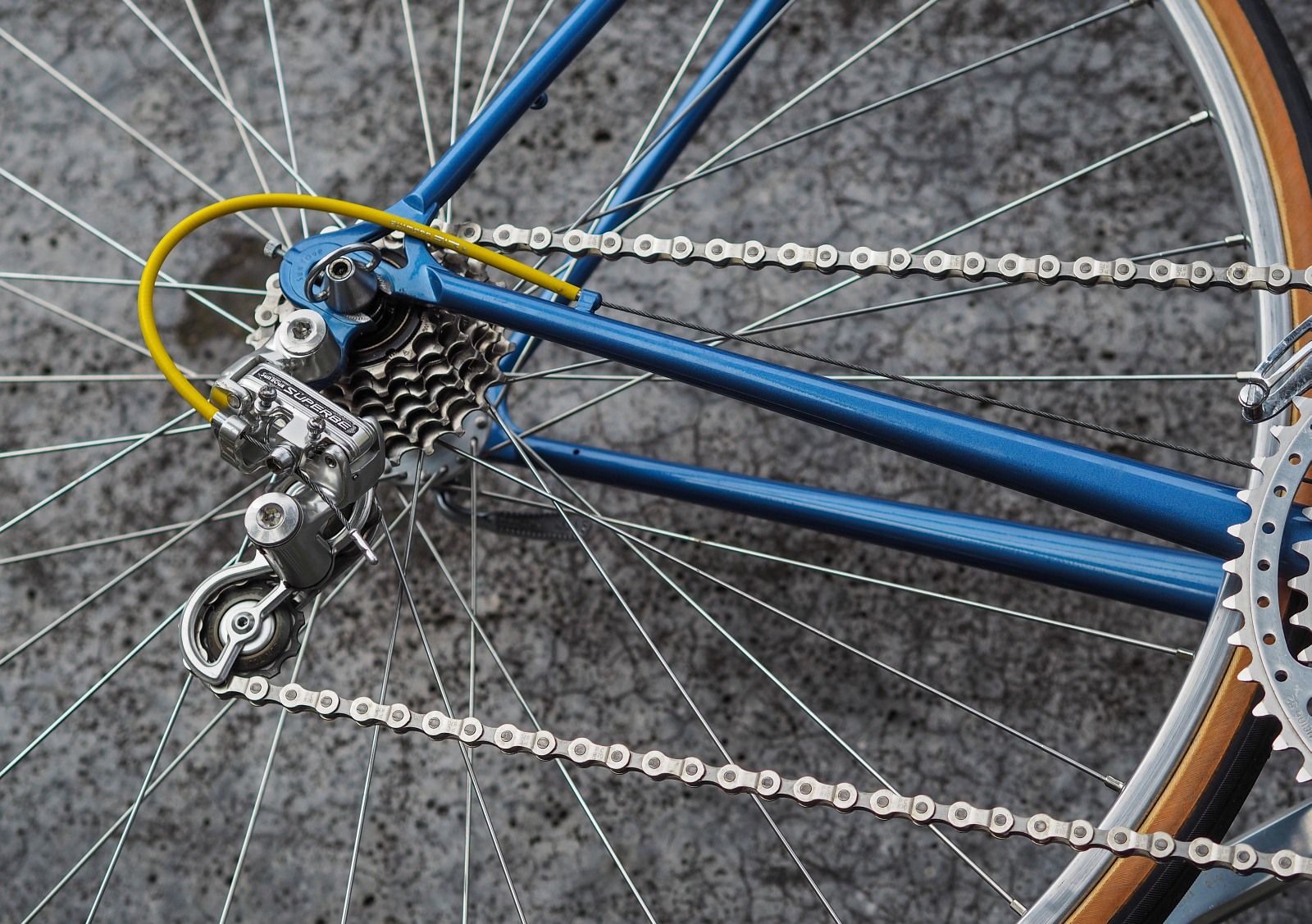

Schaltet sehr weich dank Parallelogramm Technik.

Die gebohrten Blätter sind NOS....macht einfach mehr her.

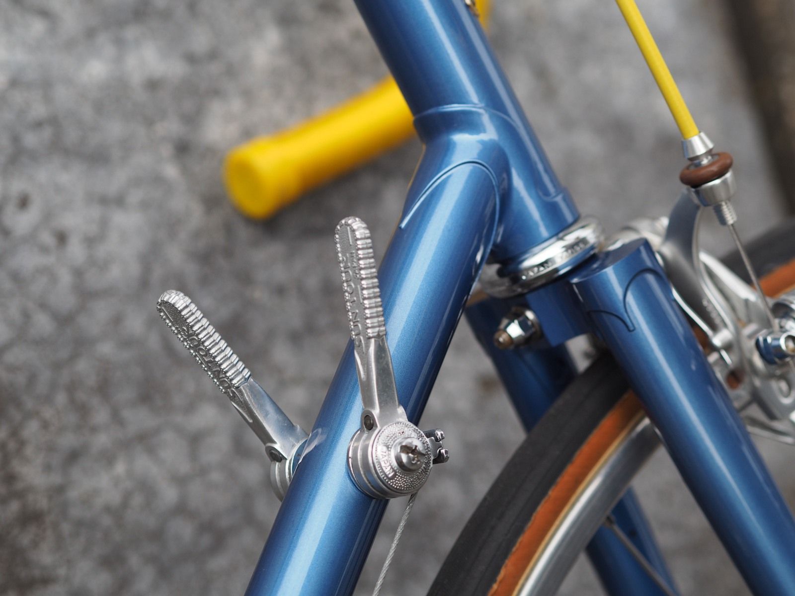

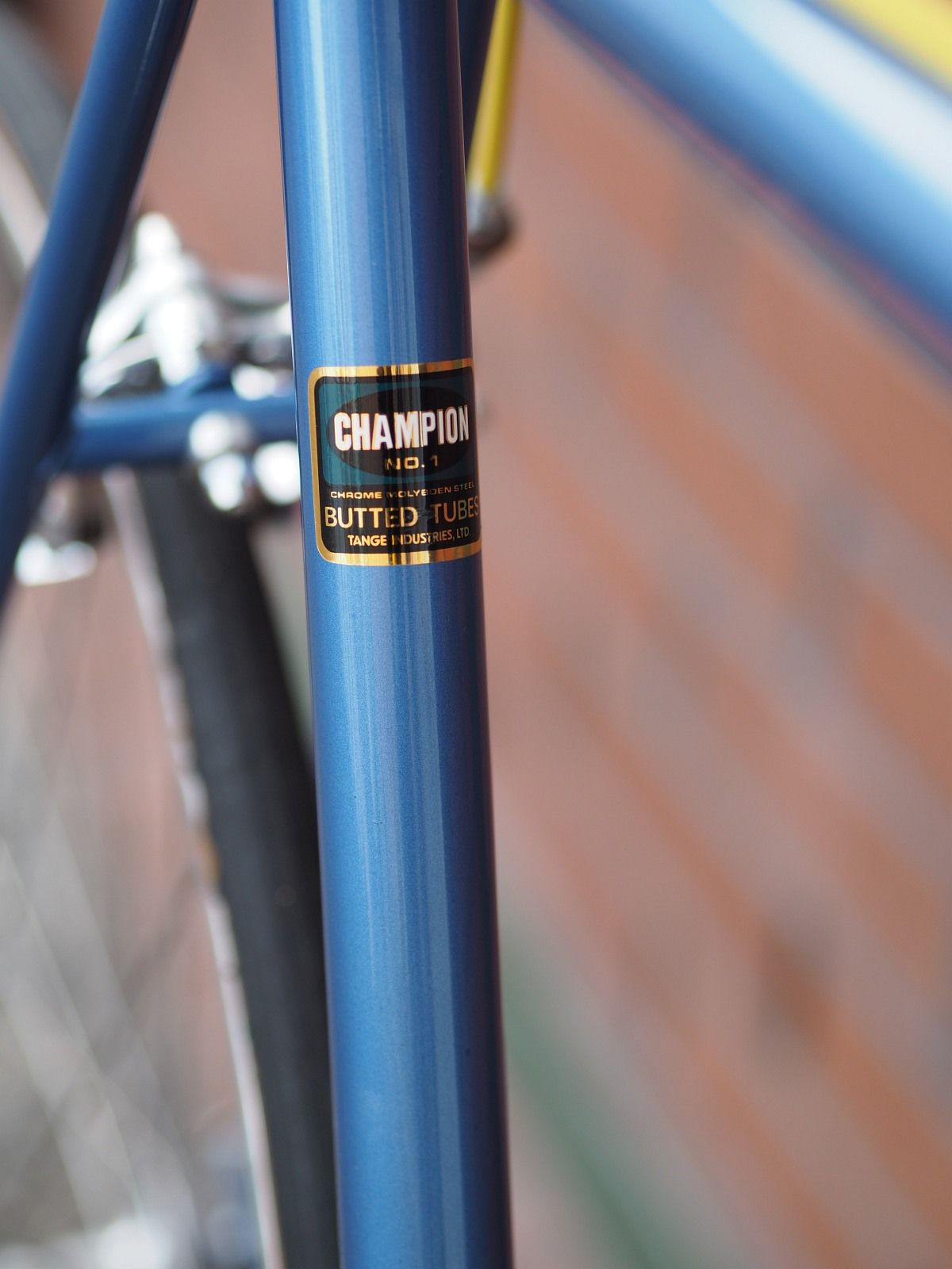

Damals das beste aus Japan. Tange Champion No. 1.

Boah! Tolles Rad und natürlich wieder mal geniale Bilder :daumen:
Wenn ich das so sehe, tut es mir wieder mal leid, dass ich mein baugleiches abgegeben hab... aber wenigstens in gute Hände.
tolles Bild ;)
für die Präsentation gibts volle 5 Punkte von mir.Ich mag das wenn man sich Gedanken macht und das perfekt umsetzt.Schicke Räder kommen dadurch noch mehr zur Geltung..

@freemind1 Wenn Du die Bremskörper von der Gazelle übernommen hast, dann haben die doch das lange 47mm Maß oder? Die kurzen mit 40mm hätten dem Rad optisch besser getan. Die Bremsblöcke in der obersten Ritze zu befestigen sieht jetzt nicht nur gut aus. Die gelben Züge wären mir zuviel, aber richtig stören, tun sie mich auch nicht.
Was mich aber stört, sind die schlecht sitzenden Campa-Replacment-Hoodies. Also, schwarz okay, aber, schlechtsizende Repros, nicht so meins.
Hinten passen die Bremsen ja sehr gut, ich hätte somit zwei unterschiedliche Bremskörper verbauen müssen. Klar, könnte man machen...aber dann heißt es wahrscheinlich "Warum wurden unterschiedliche Bremskörper verbaut?".

Bei den Superbe Hebeln passen die Hoods von Rustines übrigens sehr gut.
Bei den Pedalen hätten die KKT Pro Ace in schwatt zeitlich und optisch sicherlich besser gepasst.
Die Rustines waren vorher dran und sind mit beim Abnehmen direkt gerissen. Daher habe ich Abstand davon genommen, nochmals die Rustines zu kaufen.
Die Pedale sind tatsächlich zeitlich korrekt, zumindest laut Velobase.

Deine verbauten Pedale gehören zur ersten Superbe "Pro" Gruppe
https://cyclespeugeot.web.fc2.com/
Auch die letzte Superbe Gruppe hatte mWn noch die Pedalen im alten Design
https://cyclespeugeot.web.fc2.com/aber egal! :)
