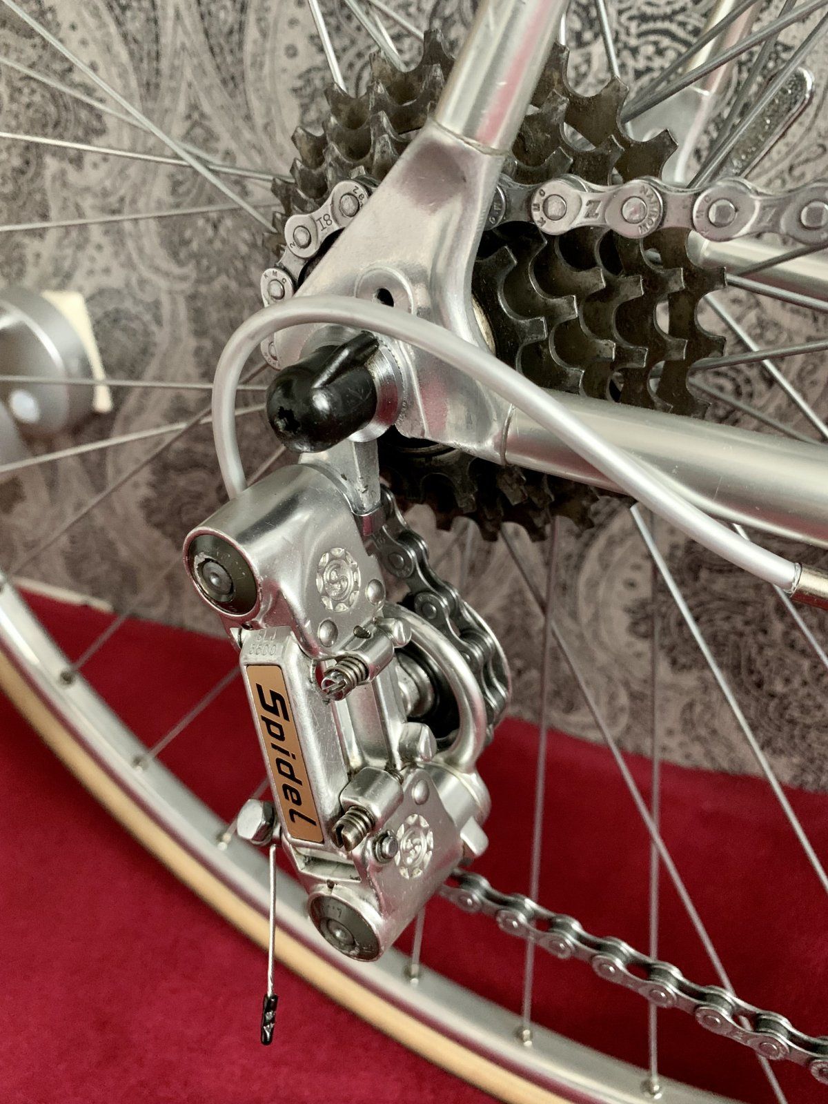

Hast du eigentlich bei der Schaltung nur den Aufkleber von Peugeot weggenommen und den Simplex (edit) Spidel drauf geklebt oder ist das jetzt einen andere Schaltung?

Das Schaltwerk ist getauscht, genau wie der Umwerfer..., da waren beim Erwerb günstigere Teile verbaut (Simplex SX610 und SJA 102)

Hast du eigentlich bei der Schaltung nur den Aufkleber von Peugeot weggenommen und den Simplex drauf geklebt oder ist das jetzt einen andere Schaltung?

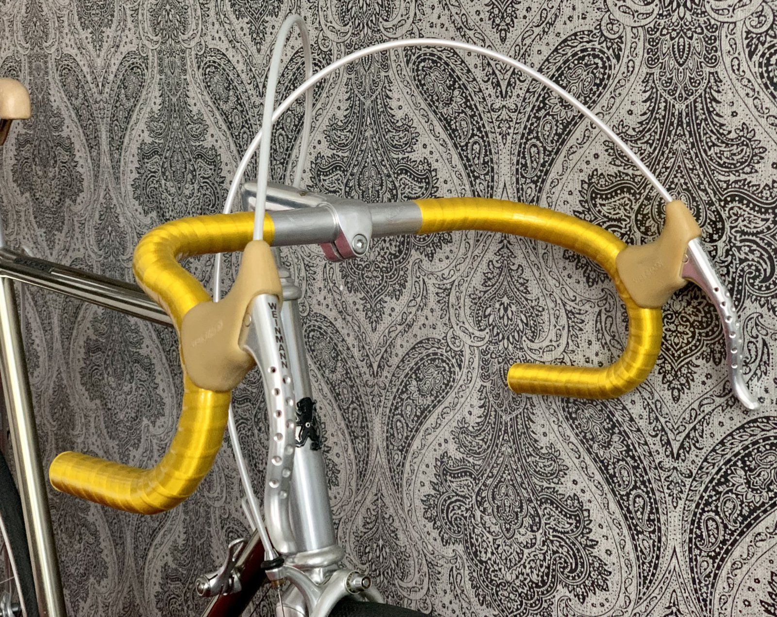

Die Lenkerendstopfen und deren Montage am Rad / Vitus / Peugeot sind scho_ 5 Punkte wert.

Die SX610 und SLA10 waren ja wohl (laut Kohler) die Standardausstattung für das PX10DU als es auf den Markt kam. Aber auch hier finde ich, dass die veränderten Komponenten noch einmal eine besondere Note geben. Chapeau.

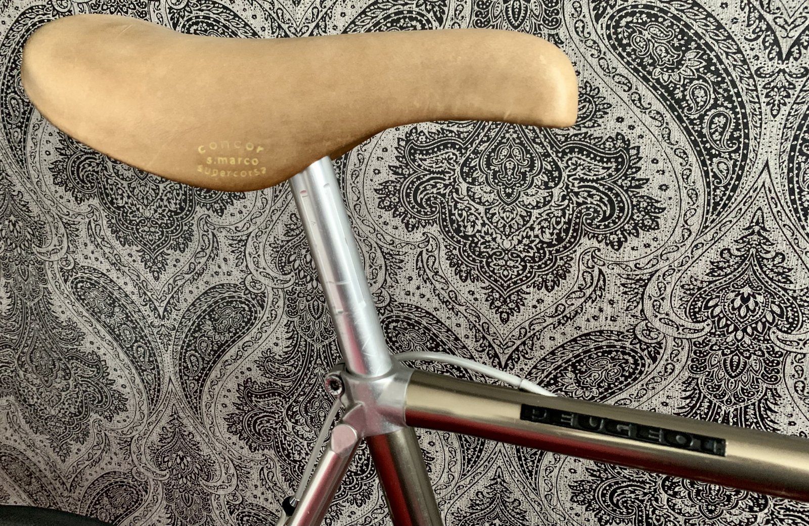

Ich wollte, das Rad möglichst leicht wirken lassen (was es ja auch ist), da hat sich ein heller Sattel, passend zu den Hoods angeboten. Beim Lenkerband habe ich lange überlegt und war am Ende dann mutig genug für gelb oder gold...

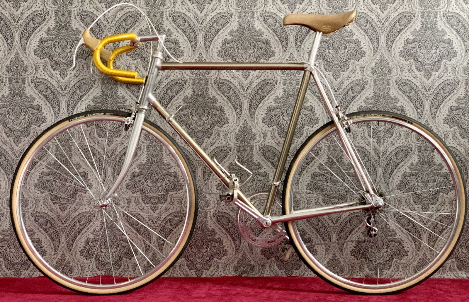

Nun denn, hier mein Peugeot PX10 DU Vitus 979 aus 1981 also ein recht frühes Modell. Ich habe das Rad in den Kleinanzeigen gefunden, leider war kein Versand möglich. Dann konnte ich meinen Bruder, der von Rädern absolut Null Ahnung hat überreden das Rad für mich zu sichern.
So kam es dann bei mir an
Ziemlich verbastelt und der Aufbau musste dem Rahmen entsprechend verbessert werden.
Im großen und ganzen gab es wenig Hürden zu überwinden, Teile waren im Bestand.
Zu den Details Peugeot PX10 DU 1981
RH59 im Steuerrohr eingeprägt, was aber einer gemessenen 61 entspricht.
Kurbeln: Stronglight 106
Umwerfer: Simplex SLJ
Schaltwerk: Simplex SLJ 5500
Schalthebel: Simplex SLJ
Naben: Maillard Professional 700 mit Spidel Branding
Sattelstütze: Simplex mit Spidel Label
Sattel: Concor Supercorsa (Serie in Japan)
Lenker: Guidons Philipp Professionnel NOS
Vorbau: ATAX 110
Bremsen: Weinmann Carrera 400 mit NOS Hebeln
Lenkerband: Benotto
Zughüllen: Perlsilber
Steuersatz: Stronglight A9 mit Spidel Label
Dann hoffe ich, dass ich nichts vergessen habe...
Viel Spaß beim Gucken 😉, das Rad fährt sich hervorragend!
Anhang anzeigen 1012551Anhang anzeigen 1012552Anhang anzeigen 1012553Anhang anzeigen 1012554Anhang anzeigen 1012555Anhang anzeigen 1012556Anhang anzeigen 1012557

Der beige Sattel ist allerdings nicht so mein Ding. Leider fehlen auch die Löwen auf dem Sattelrohr. Bei den Vitusrahmen ist die RH (c-c) angegeben, bei meinem 60er PX10-DU stimmt das auf den Millimeter.
