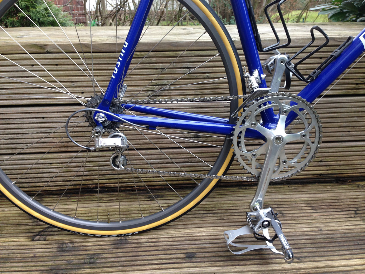

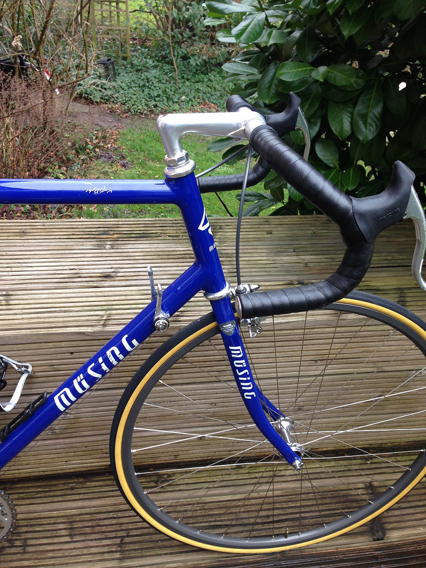

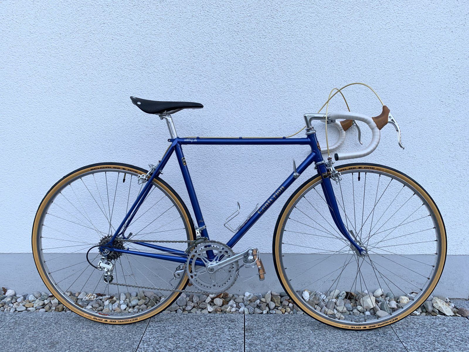

Weil wir so schön in den 1990'ern angekommen sind,.... Und weil ich letztes Jahr meine Liebe für Youngtimer neu entdeckt habe, ein absolutes Wunschrad meiner Jugend.
Seinerzeit habe ich als Schüler in einem Fahrradgeschäft gejobbt (in der Werkstadt) und neben Koga-Miyata gab's dort hauptsächlich Giant. Bei den Rennrädern jedenfalls und die waren mitten im MTB-Boom sowieso in der krassen Unterzahl. Und dann kamen eines Tages so zwei Exoten ins Programm: Ein Müsing-Izalco und das Modell darunter. Ich konnte erst gar nix mit SunTour anfangen - bin groß geworden mit Peugeots und französischen Komponenten und Shimano. Campagnolo, klar...
Ich hatte mich sofort in das Müsing verliebt. Die verschliffenen Schweißnähte waren deutlich akkurater als die eines KLEIN-MTBs, das wir irgendwann mal zuvor im Laden zur Reparatur hatten. Außerdem kannte ich Aluminium nur in gemuffter und verklebter Machart. Koga hatte sowas und die Giant-Cadexe waren auch verklebt. OK, Carbon....Egal.
Also: Deshalb habe ich letztes Jahr im November dieses Teil ergattern können. Von einem netten älteren Mann, der damit nicht mehr fahren wollte. Das Ding war behutsam gepflegt und gelagert. Der Mann wusste wertvolle Dinge zu behandeln. Hat ja auch 'ne Stange Geld gekostet, damals. Das Kettenfett war gleichmässig über das ganze Rad verteilt und richtig schön ausgehärtet. Da habe ich tatsächlich alles komplett zerlegen müssen und in heißem Spülwasser waschen und bürsten müssen. Nix anderes ging. Tretlager musste neu, Pedalen mussten originale her. Haken und Riemen habe jetzt MKS - passt - und Die Hoods gab's bei DiaCompe. Die gehen soweit. FlaHas mache ich noch andere (Elite), aber ansonsten steht's ganz gut da. Mein erster und letzter Alu-Renner:
Müsing Izalco von 1990 mit SunTour-SuperbePro - noch handmade in Braunschweig/Deutschland:
Ich hoffe, es gefällt. Es ist zwar kein Stahl, hat aber irgendwie eine Sonderstellung aufgrund der Herkunft und Machart. Denke ich.
Sehr schönes Rad! Super unaufgeregter stimmiger Aufbau. Geiles Blau und tolle Komponenten. Viel Spaß bei der ersten Ausfahrt ?

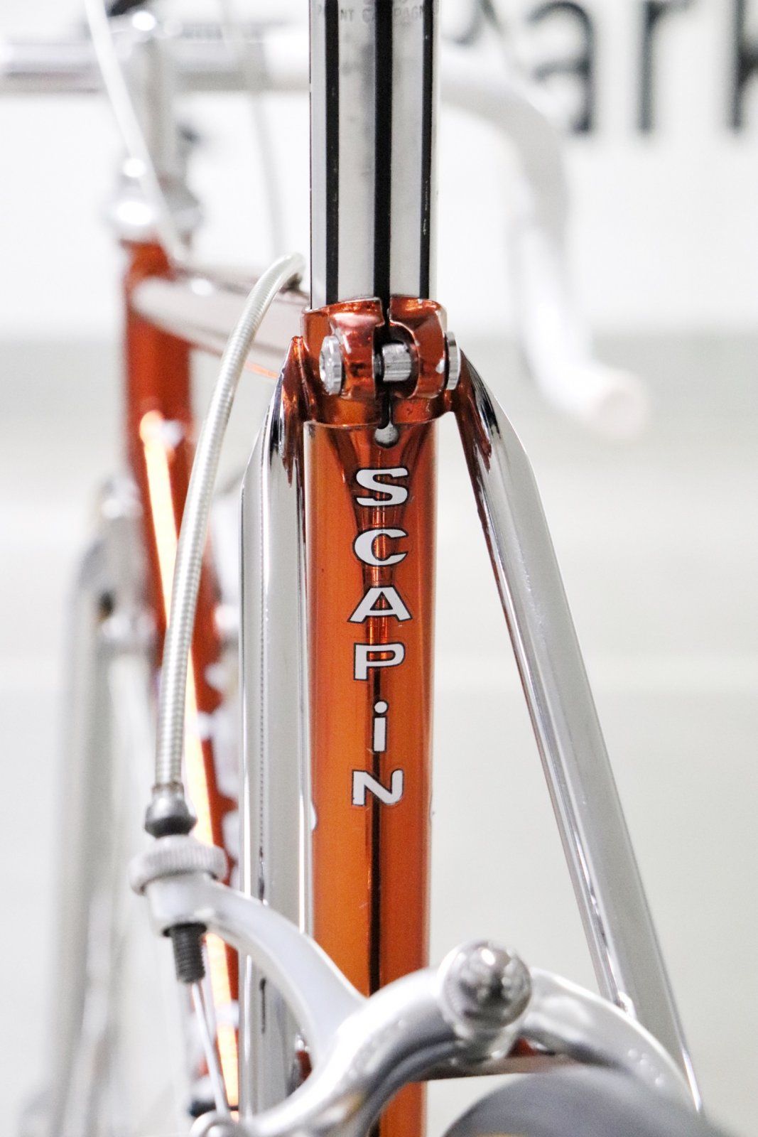

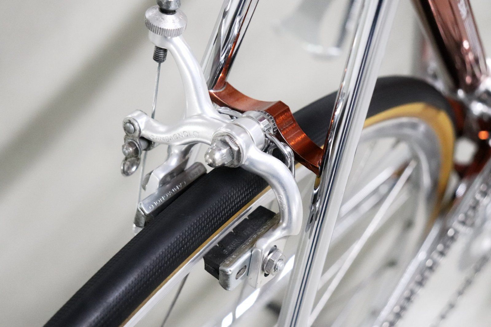

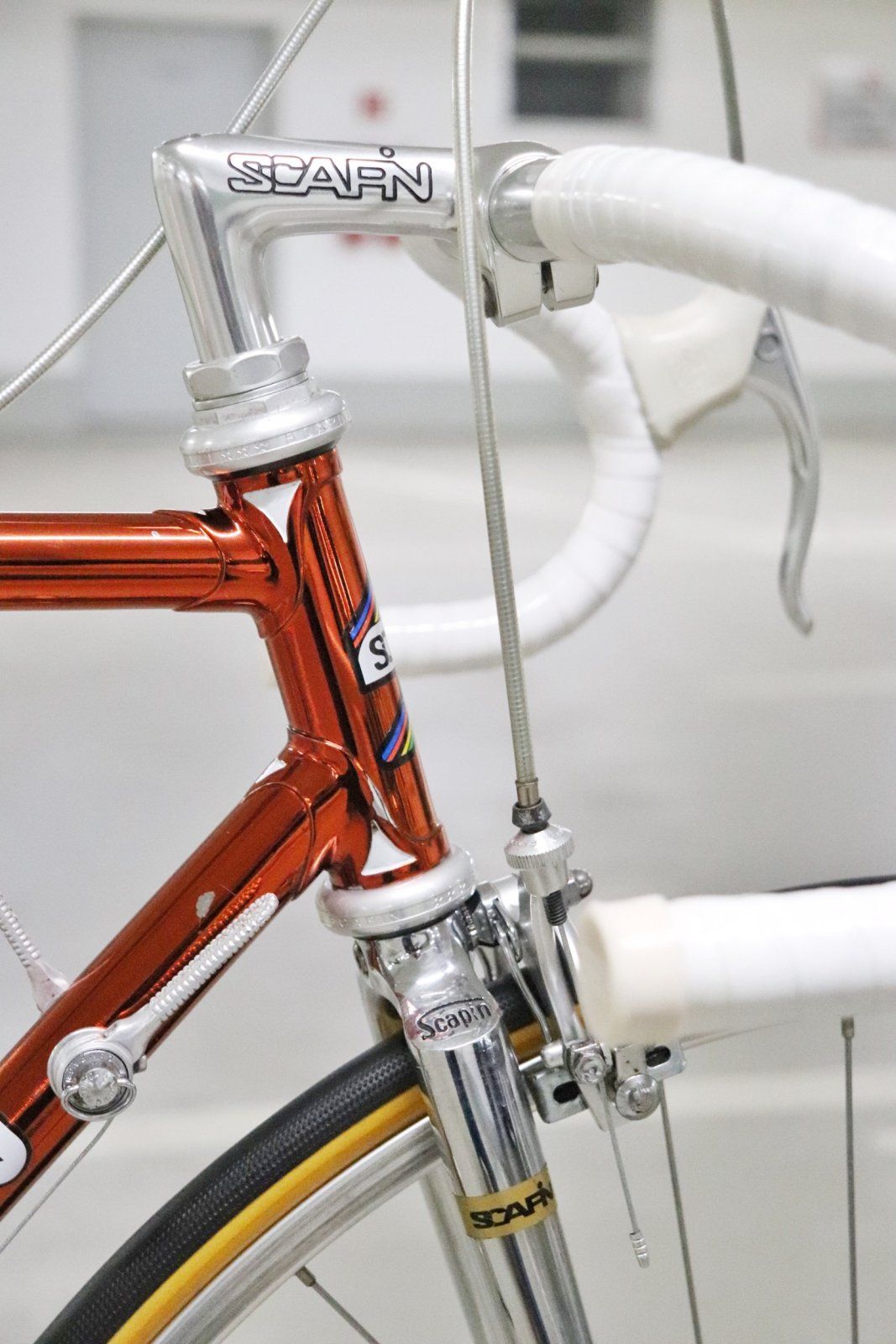

Dann fülle ich mal weiter auf.
Mein „Reisebeifang“ habe ich aus 1. Hand von einem älteren Herren gekauft, der dieses Rad lange so gefahren ist und auch zeitgemäß modernisiert hat. Die ursprünglich verbaute Campagnolo Gran Sport Gruppe hat er teilweise durch Sachs New Success Teile ausgetauscht - Schaltwerk, Schalthebel, Schraubkranz und Bremshebel. Pedale waren von Look verbaut.
Ich habe alles zerlegt, gereinigt und die fehlenden Teile zusammengesucht. Mehr dazu im Aufbaufaden.
hier mein Scapin „Gran Sport“ - Ramato:

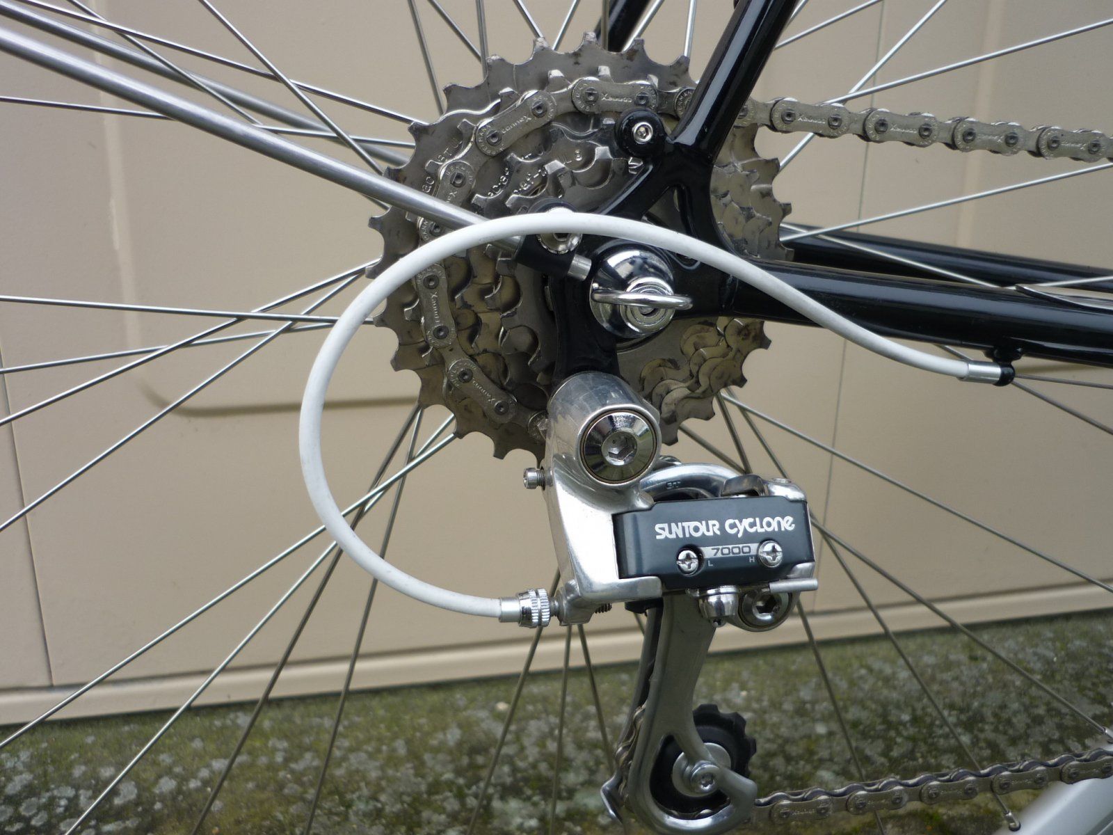

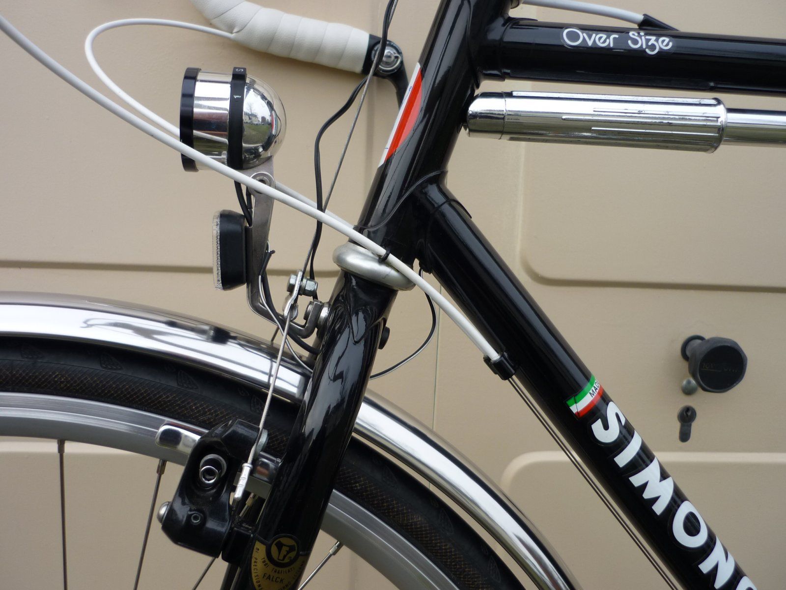

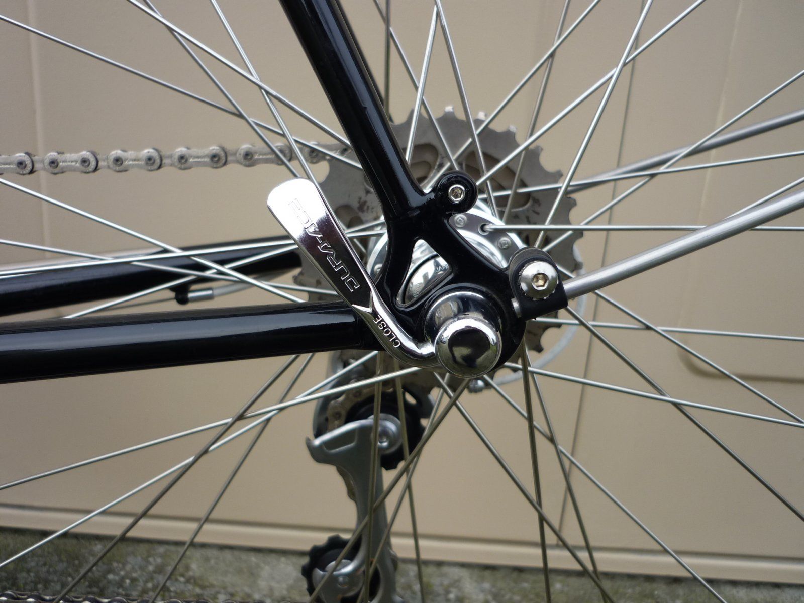

Schon zwei Räder mit Schutzblechen! Dann traue ich mich auch mal hier meinen Simoncini Randonneur vorzustellen. Das Rahmenset habe
ich Anfang der 90-er Jahre neu gekauft und mir ein Reiserad daraus aufgebaut. Doch ist das Rad auch gut gelungen, verträgt es trotzdem
Änderungen. Nach fast drei Jahrzehnten im Erstbesitz sind nur noch die Campagnolo Olympus Bremskörper von Anfang an dran.
Rahmen und Gabel sind zwar nur mit "FALCK" Rohren gelötet, die Verarbeitung finde ich aber erstaunlich gut.
Hier also der aktuelle Aufbauzustand.
Von der falschen Seite mit Taschen...
Und ein paar Details...
Meine Lieblingskurbel Stronglight 100LX hier mit 30 /44 Abstufung, Campa-Record-Pedale.
Suntour Schaltung
Lenker und Vorbau von Nitto ( 135 Randonneur; Technomic ), Campagnolo Bremsgriffe und Suntour Lenkerendschalthebel.
Die restliche Ausstattung: Campa-Chorus Sattelstütze mit Brooks B 17 Standart, Stronglight A9 Steuersatz, 28 mm Conti Bereifung
auf Alesa X-Plorer Felgen, Berthoud Schutzbleche und King Cage Iris Flaschenhalter.
Ich hoffe, dem Einen oder Anderen gefällt`s.

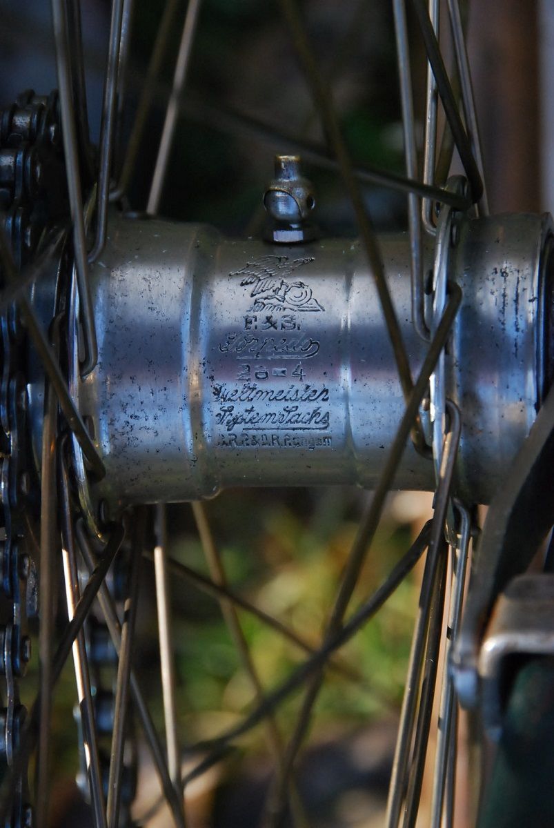

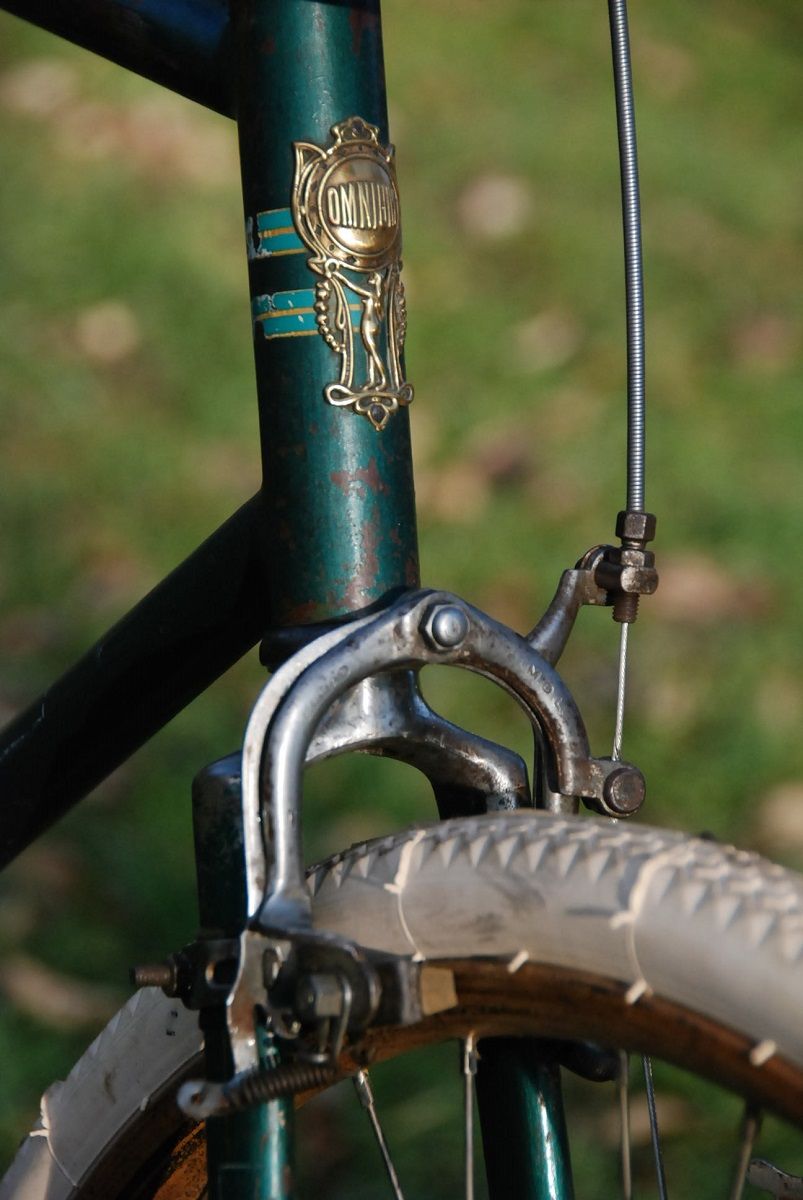

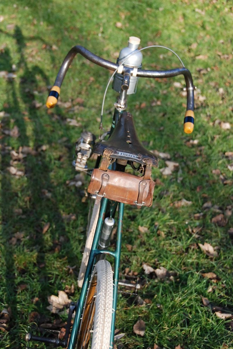

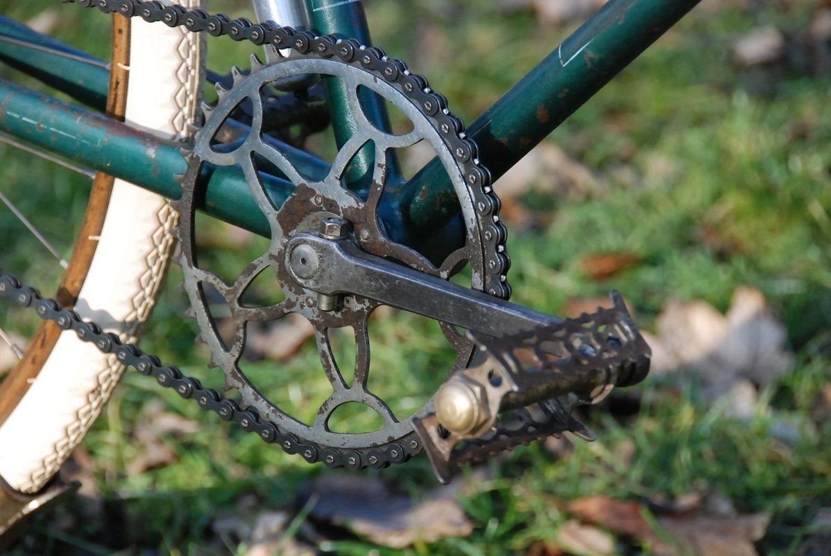

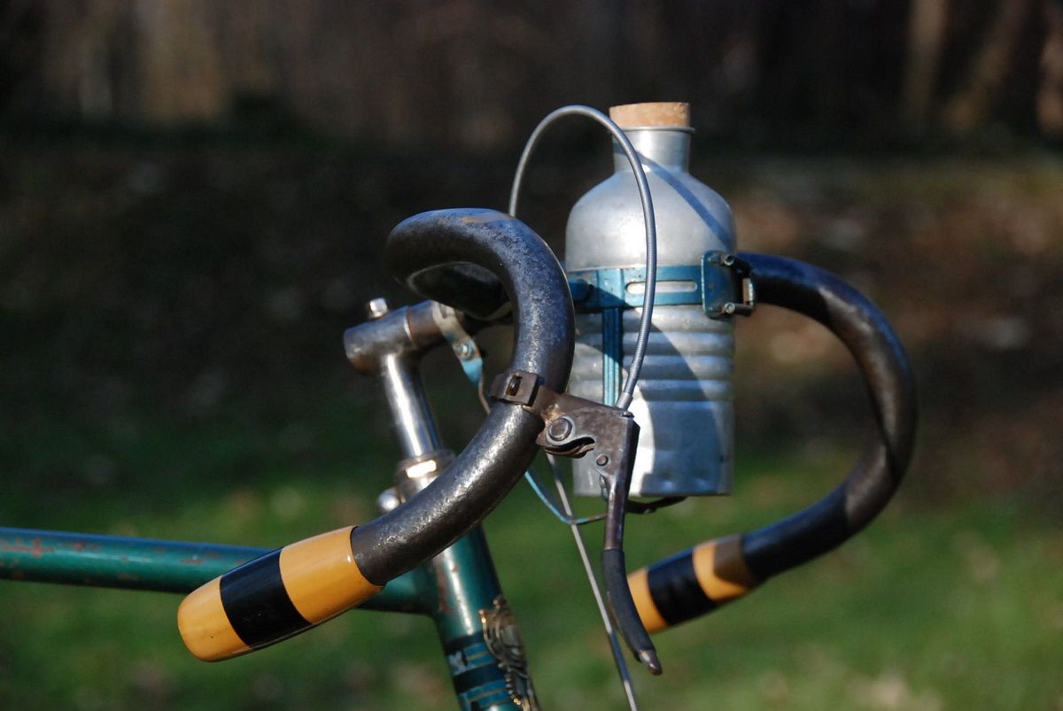

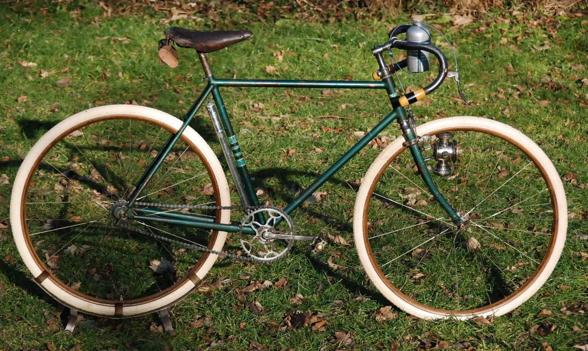

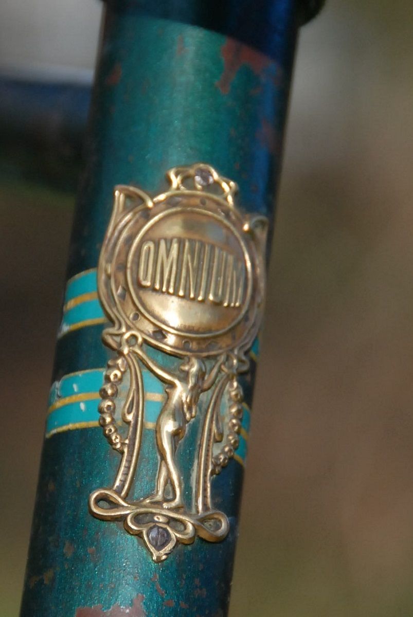

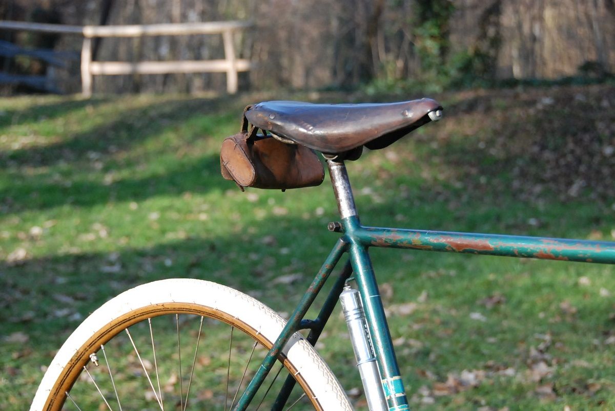

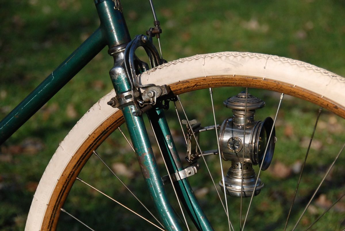

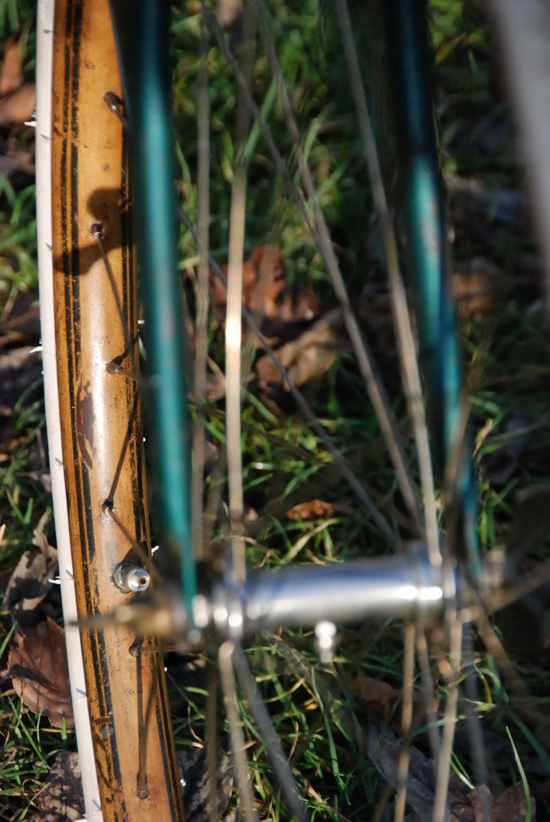

Kleine Überraschungen erhalten ja bekanntlicherweise die Freundschaft. Meine liebe Freundin mag alte Stahlrennfahrräder und die Farbe grün..... Also musste was passendes her. Es wurde ein
OMNIUM laut Verkäufer von 1919, ich denke aber das Rad ist ein paar Jahre jünger.
Der orschinale LRS hatte farblich verschiedene Felgen und die Bremsen dienten maximal als Ballast wirklich verzögern konnte man damit nicht. Also hab ich auf deutsche Technik gesetzt und eine F&S Torpedonabe mit Rücktritt verbaut, die Felgen sind recht seltene Hohlkammerfelgen für Wulstreifen, die Edelstahlspeichen wurden wieder im Backofen patiniert. :)

Sehr sehr schick das Teil. Muffenlos und ein super schlanker Gabelkopf. Immer wider erstaunlich wie elegant sowas damals schon möglich war

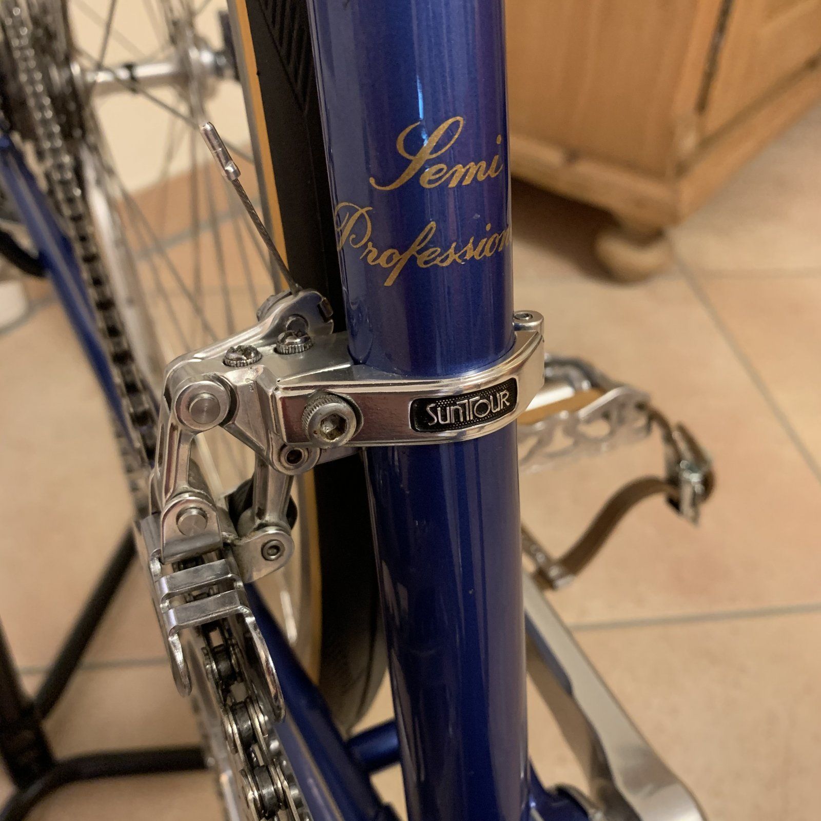

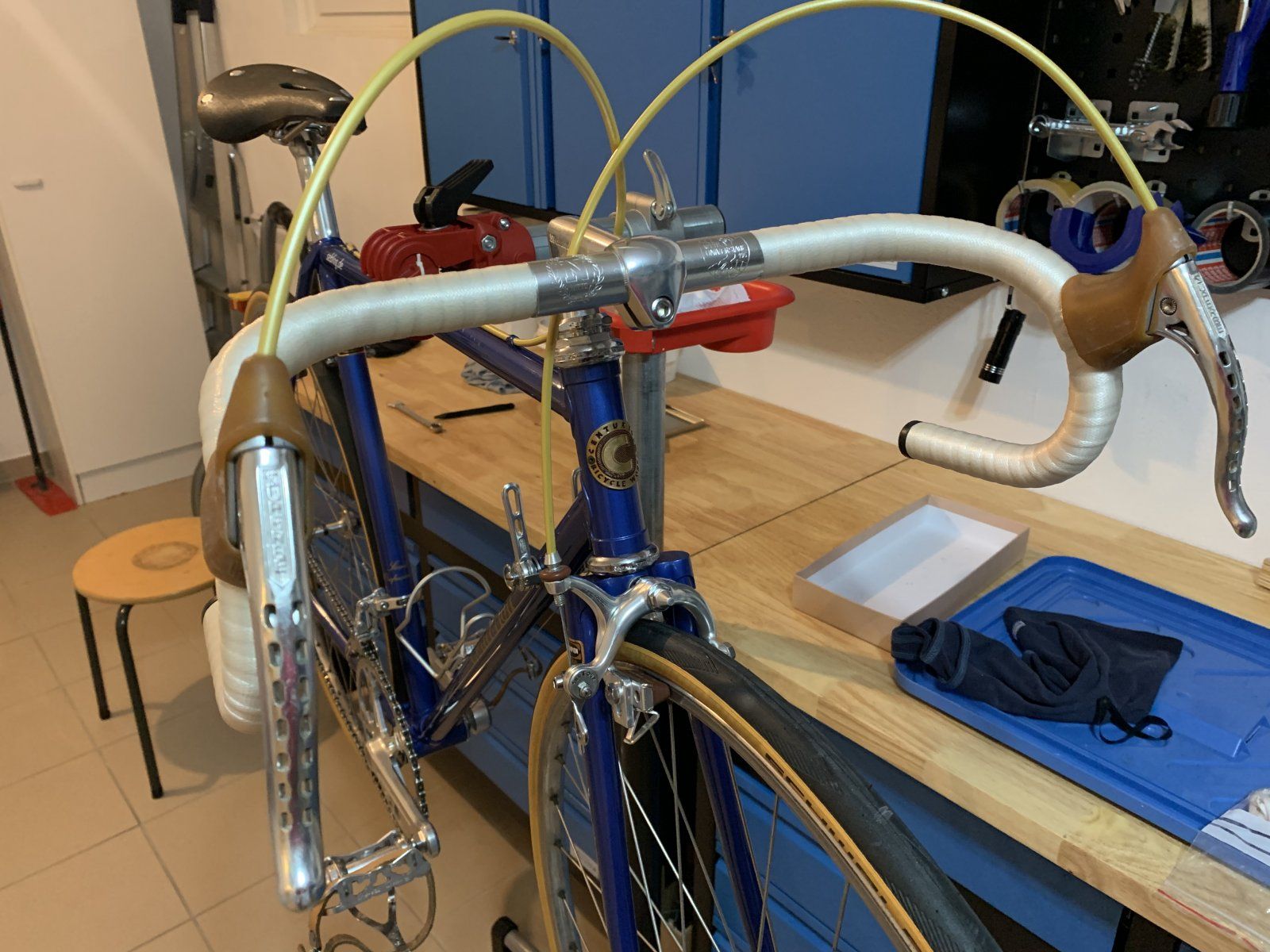

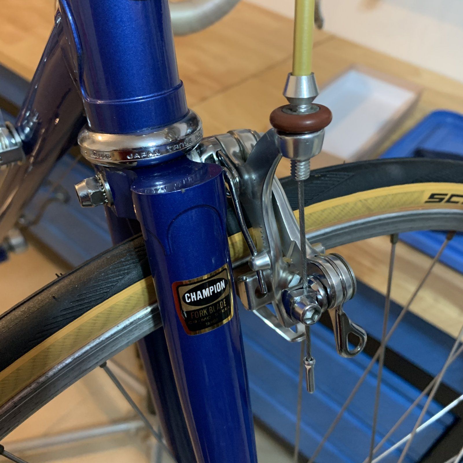

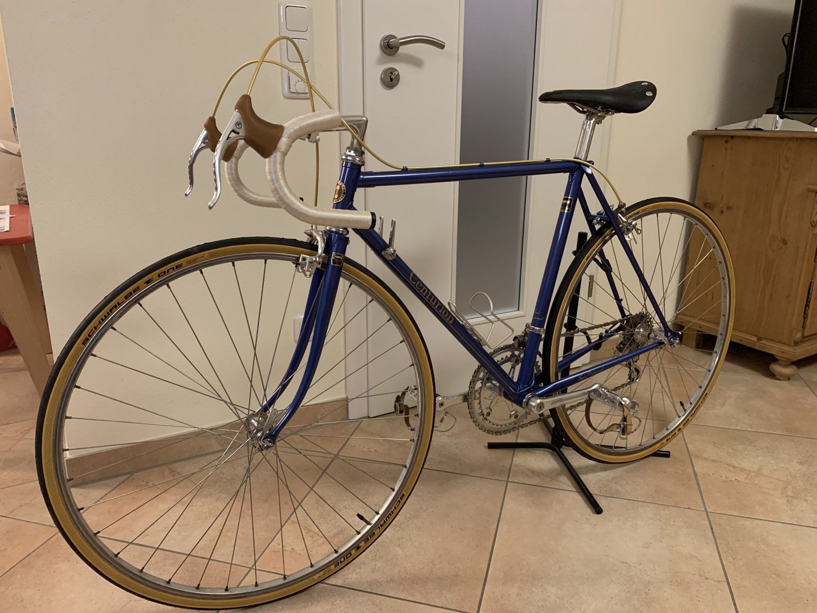

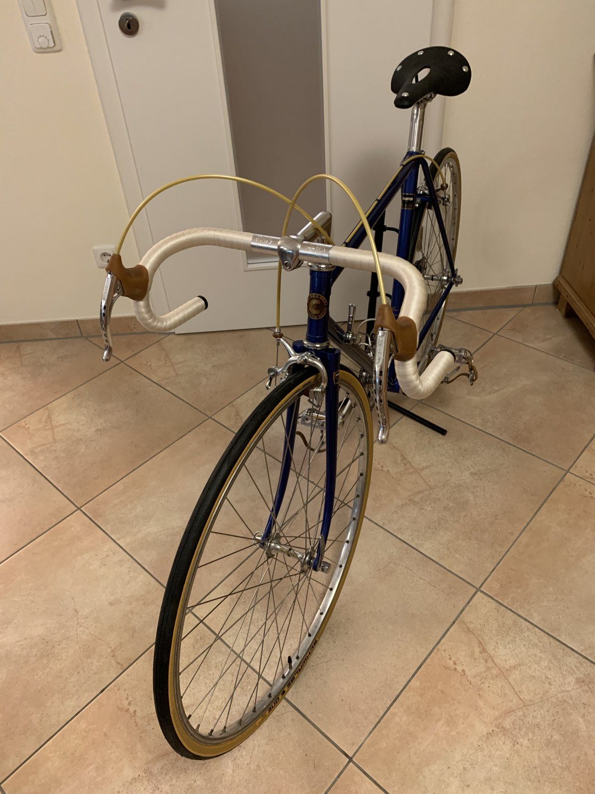

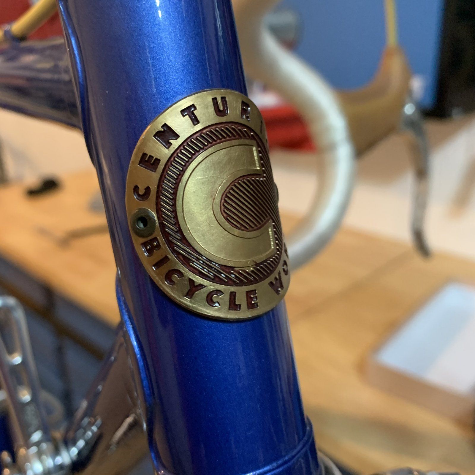

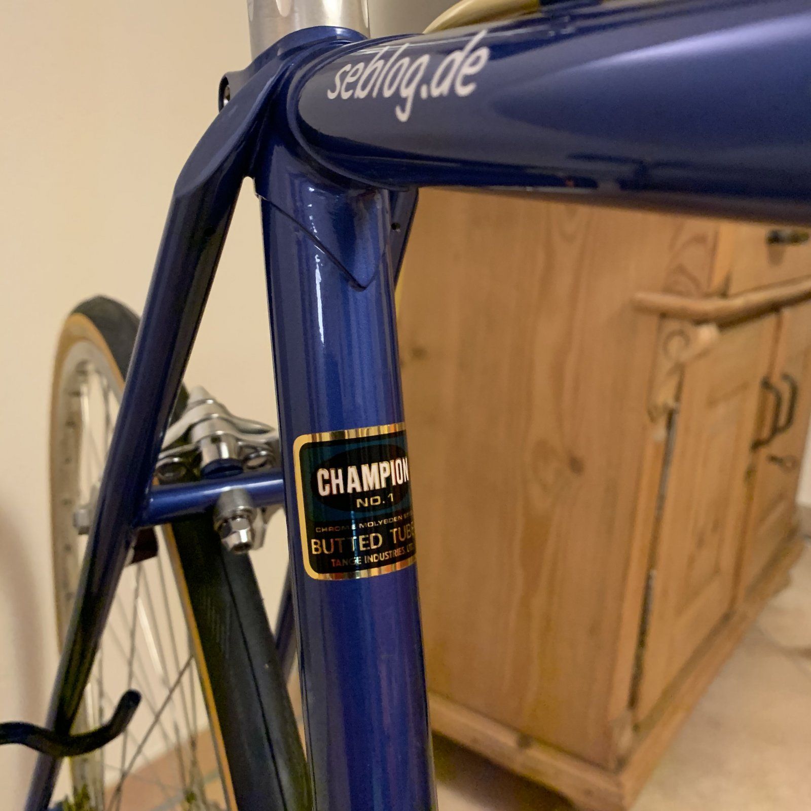

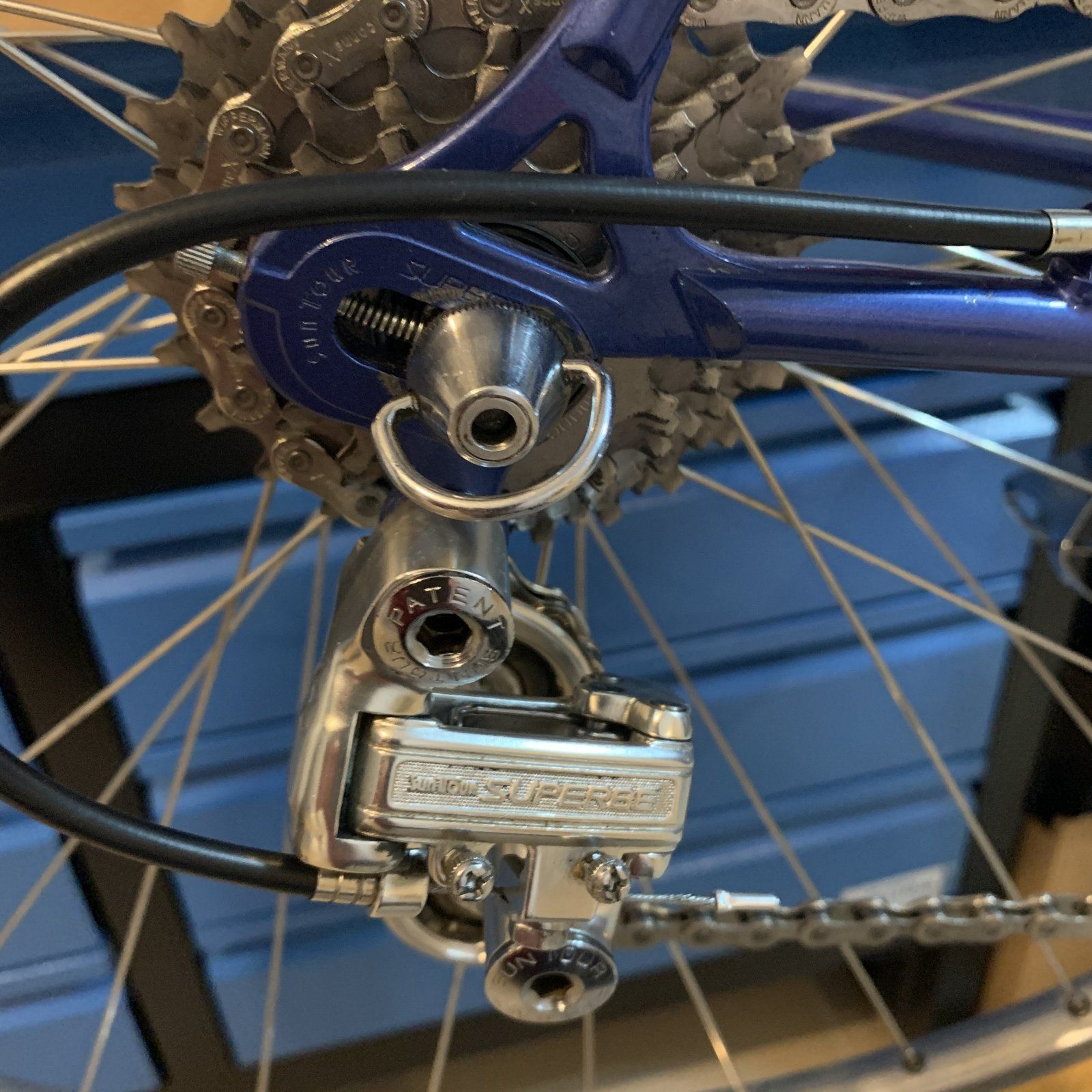

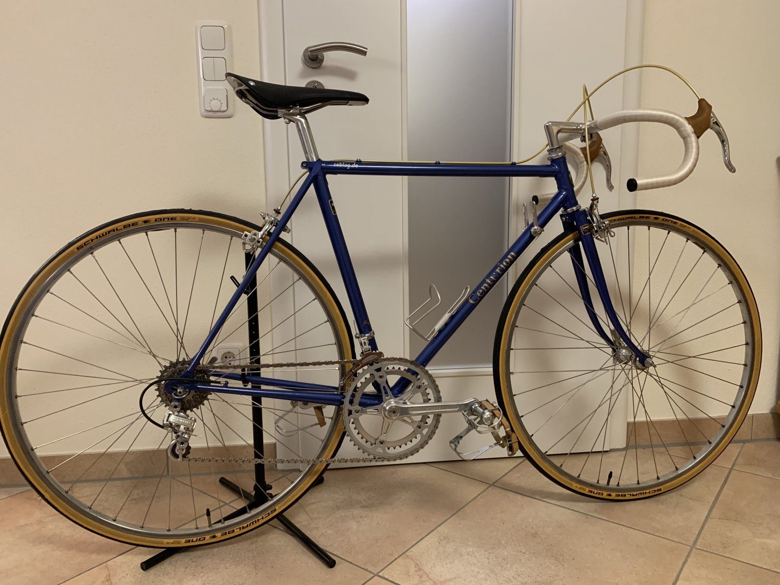

Leider ist gerade kein geeignetes Wetter für Fotos im Freien, aber dann versuche ich es mal mit Bildern aus der neuen Werkstatt :)

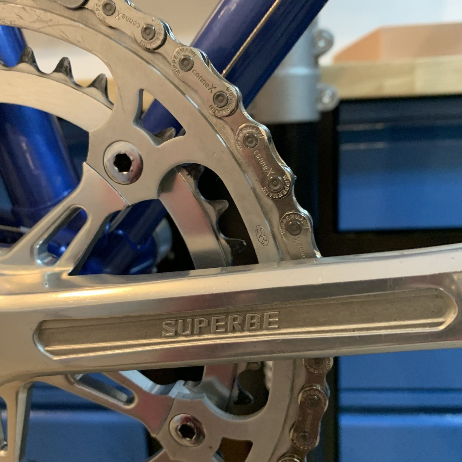

Mein Kandidat:
Centurion Semi Professional BJ 1980
Das Rad habe ich mit einer Suntour Superbe Gruppe ausgestattet. Modern sind Sattel (C17 wie immer bei mir), Nitto-Cockpit, Reifen und Kette (Connex 808). Abweichend von der Superbe Gruppe: Kyokuto-Pedale, Shimano DA EX Sattelstütze, Campagnolo NR Innenlager
Doch seht einfach selbst:
Das schöne Blau kommt mangels Tageslicht leider nicht so toll rüber - dafür durfte ich im Trockenen knipsen :)
Und ein schickes SR Kettenblatt ? tatsächlich schönes als das Original... ?
Insgesamt ein richtig schickes Rennrad - nur mit der DA EX empfinde ich als zu bullig für den sonst sehr klassischen Look ?
Die DA EX ist so eine tolle Stütze und zeitlich passt die auch, aber ich habe auch noch eine SR da. Hast wahrscheinlich Recht, dass die besser aussehen wird :)

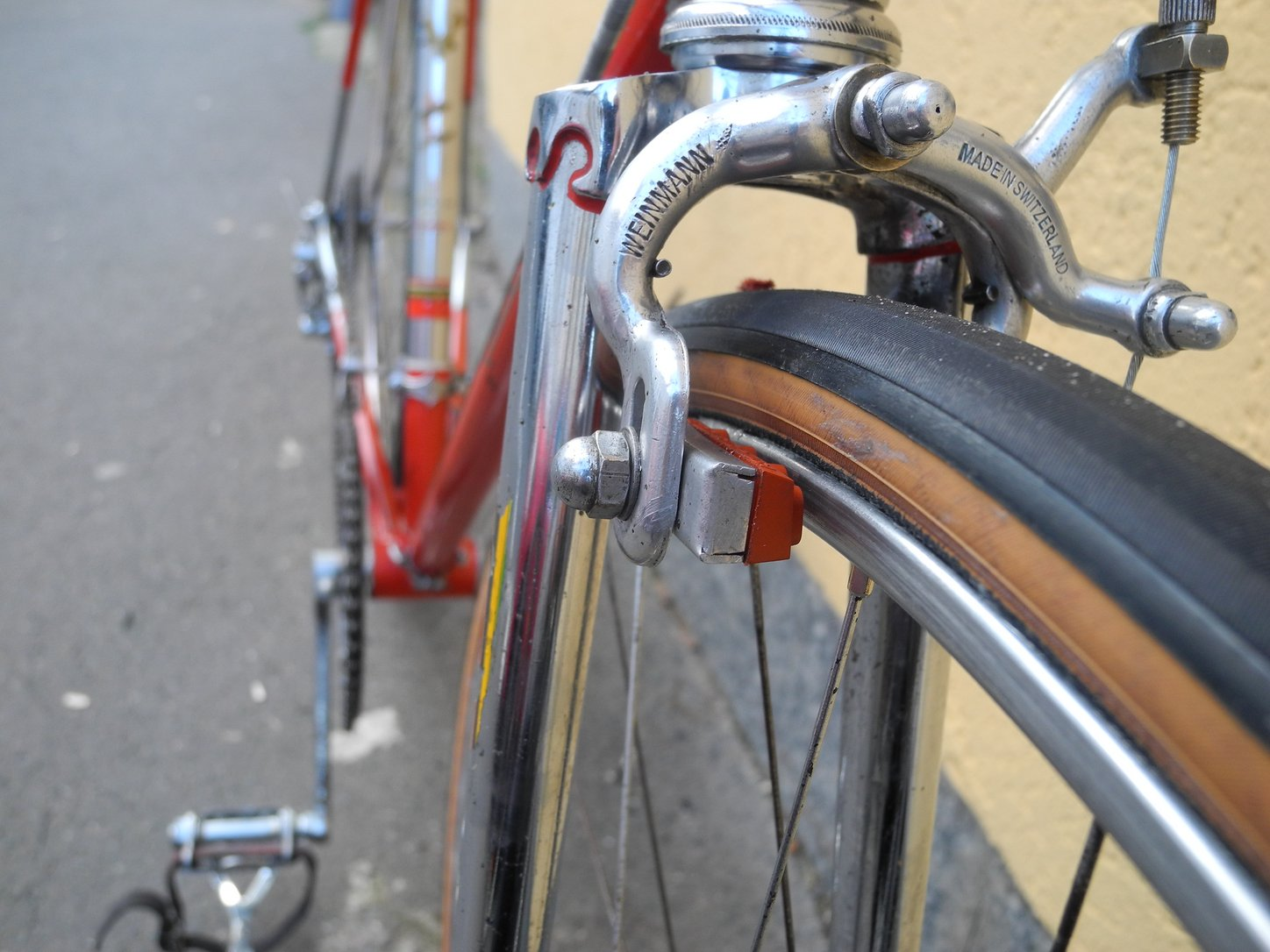

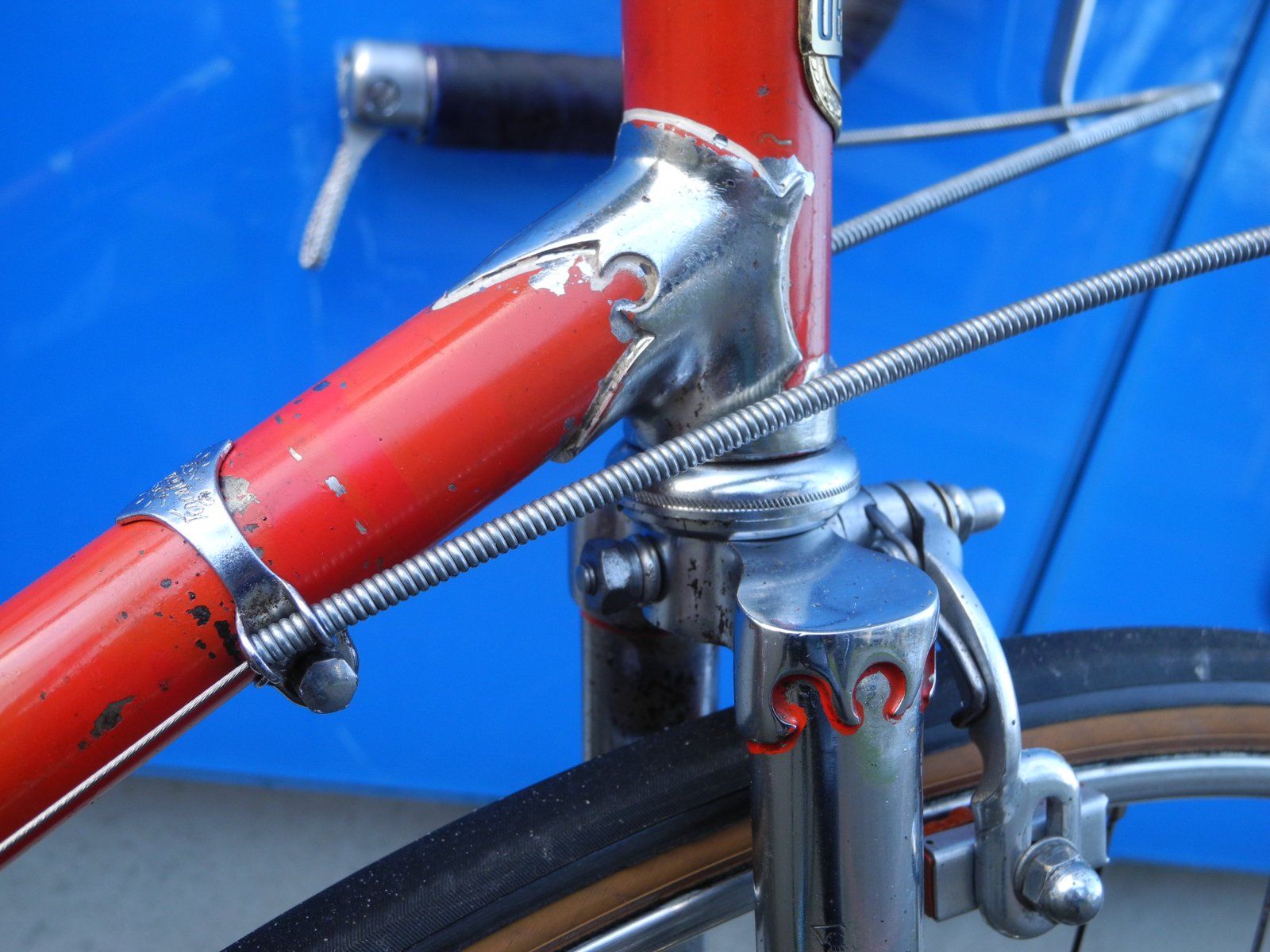

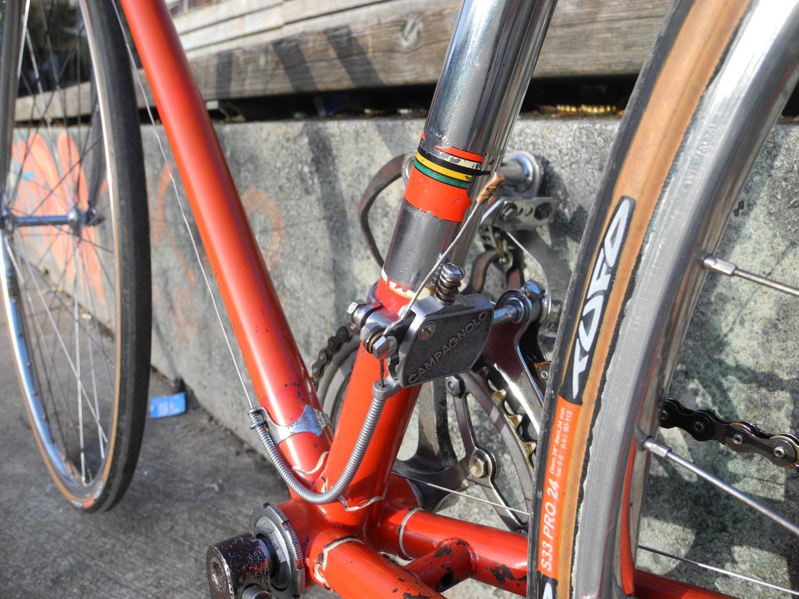

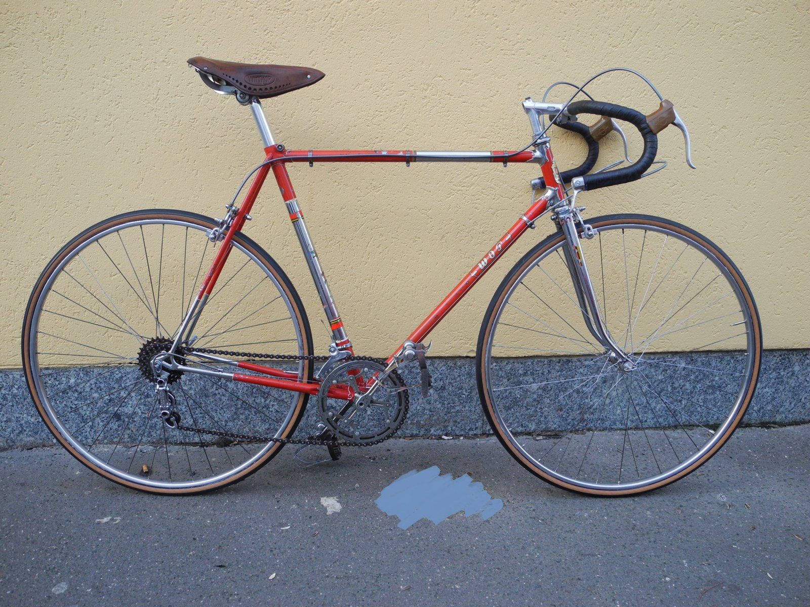

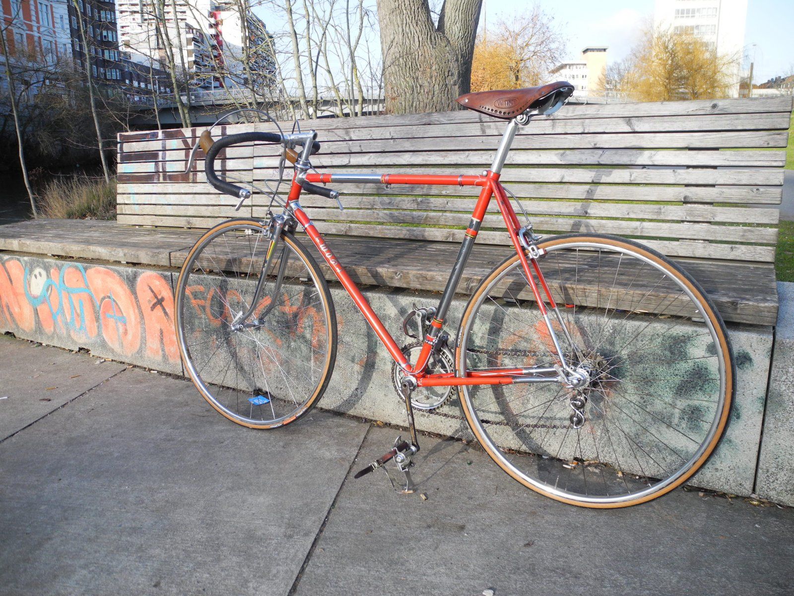

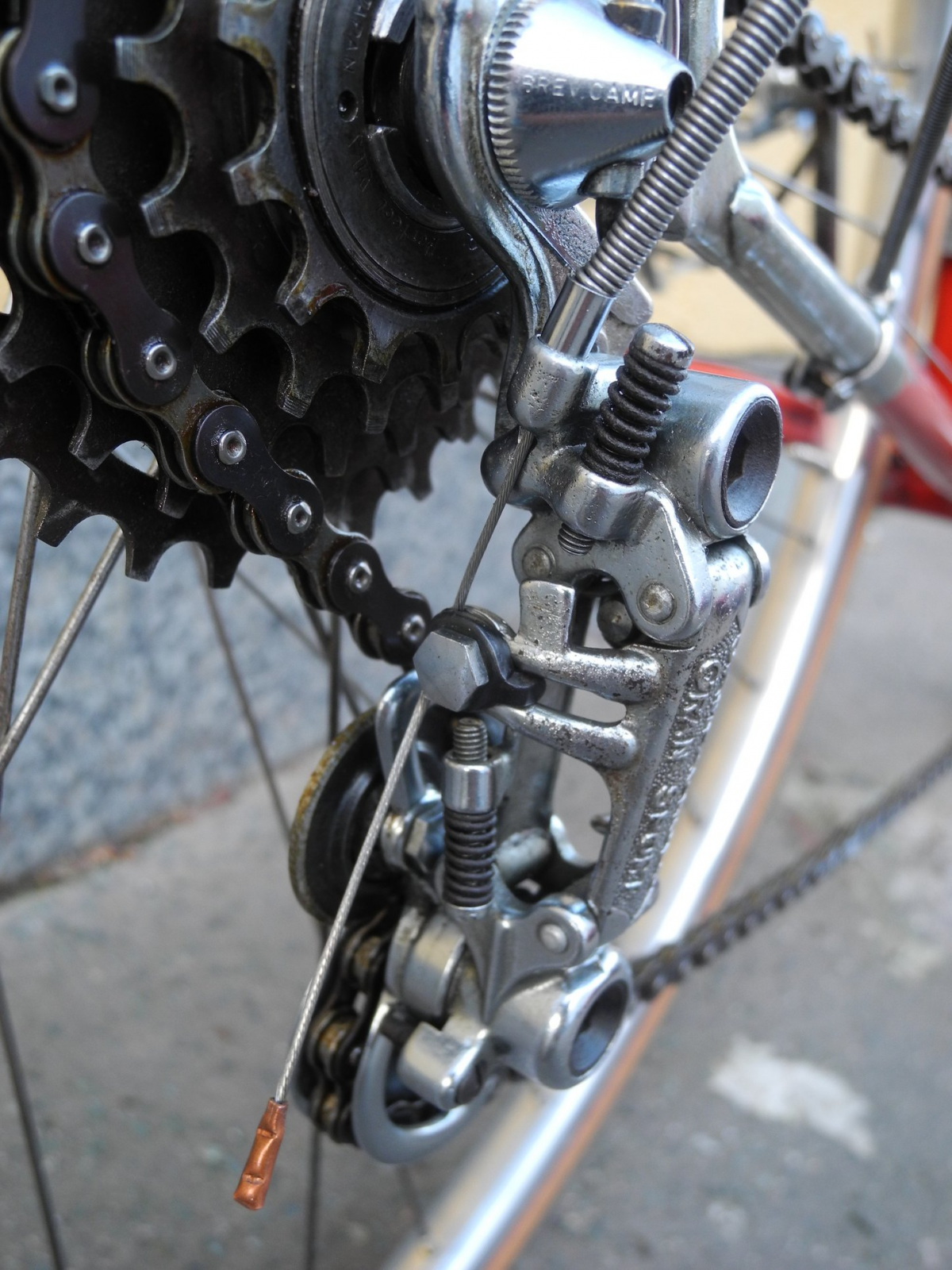

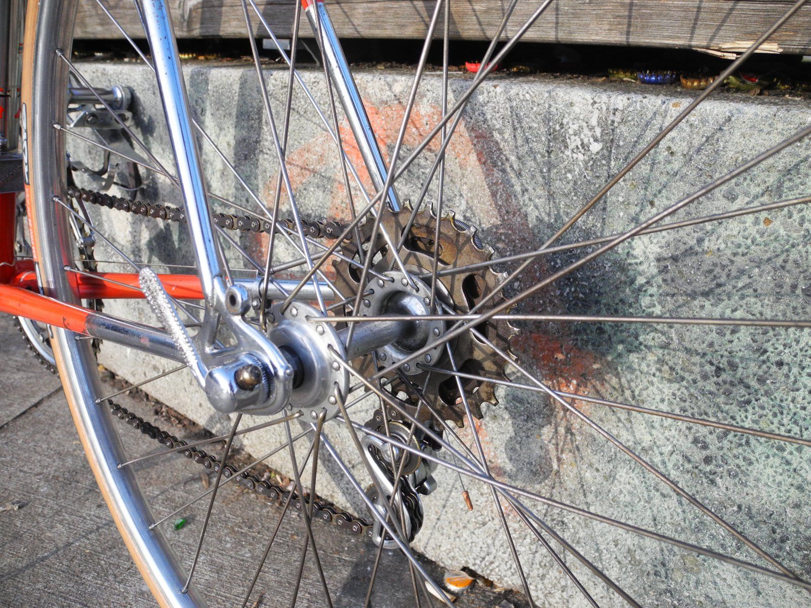

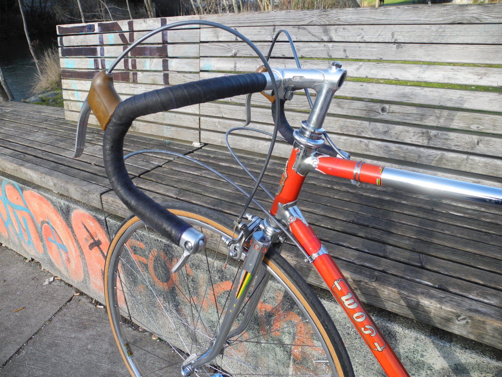

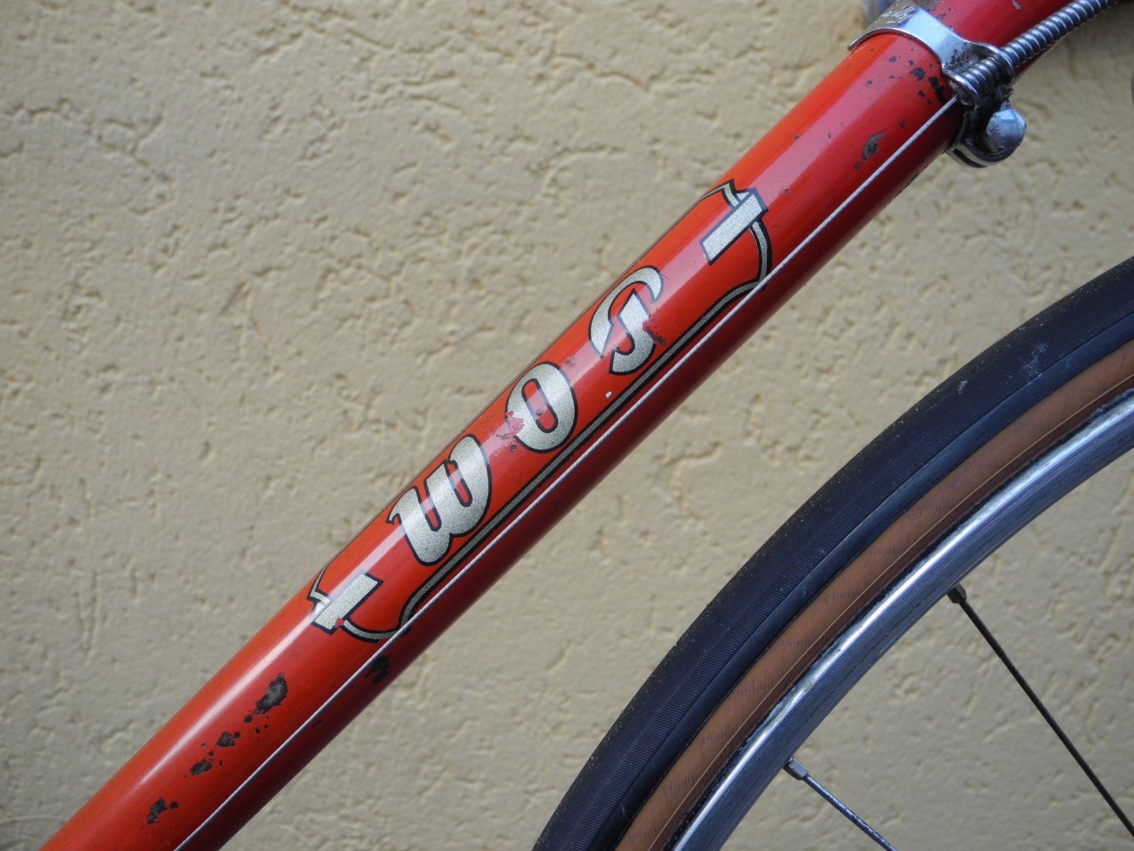

Das von Willhelm Oberpottkamp, auch WOP oder Oberkamp, gelabelte Rabeneick Mod 120 Campagnolo kam als abgrockter Kellerfund zu mir. 1961 hätte ein 2. Platz im Großen WOP Preis von Hannover gerreicht um den Rahmen zu gewinnen. Da war ich aber noch nicht gebohren.
Teile besorgen, schrauben, entrosten, polieren, wickeln, Reifenkleben ( das muss besser werden ), und fertig ist die Kostbarkeit.
