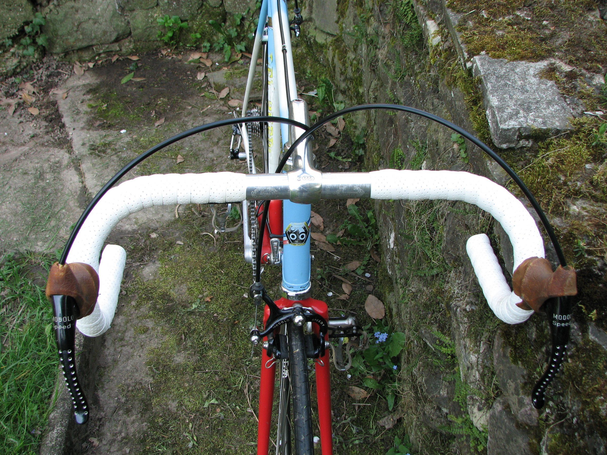

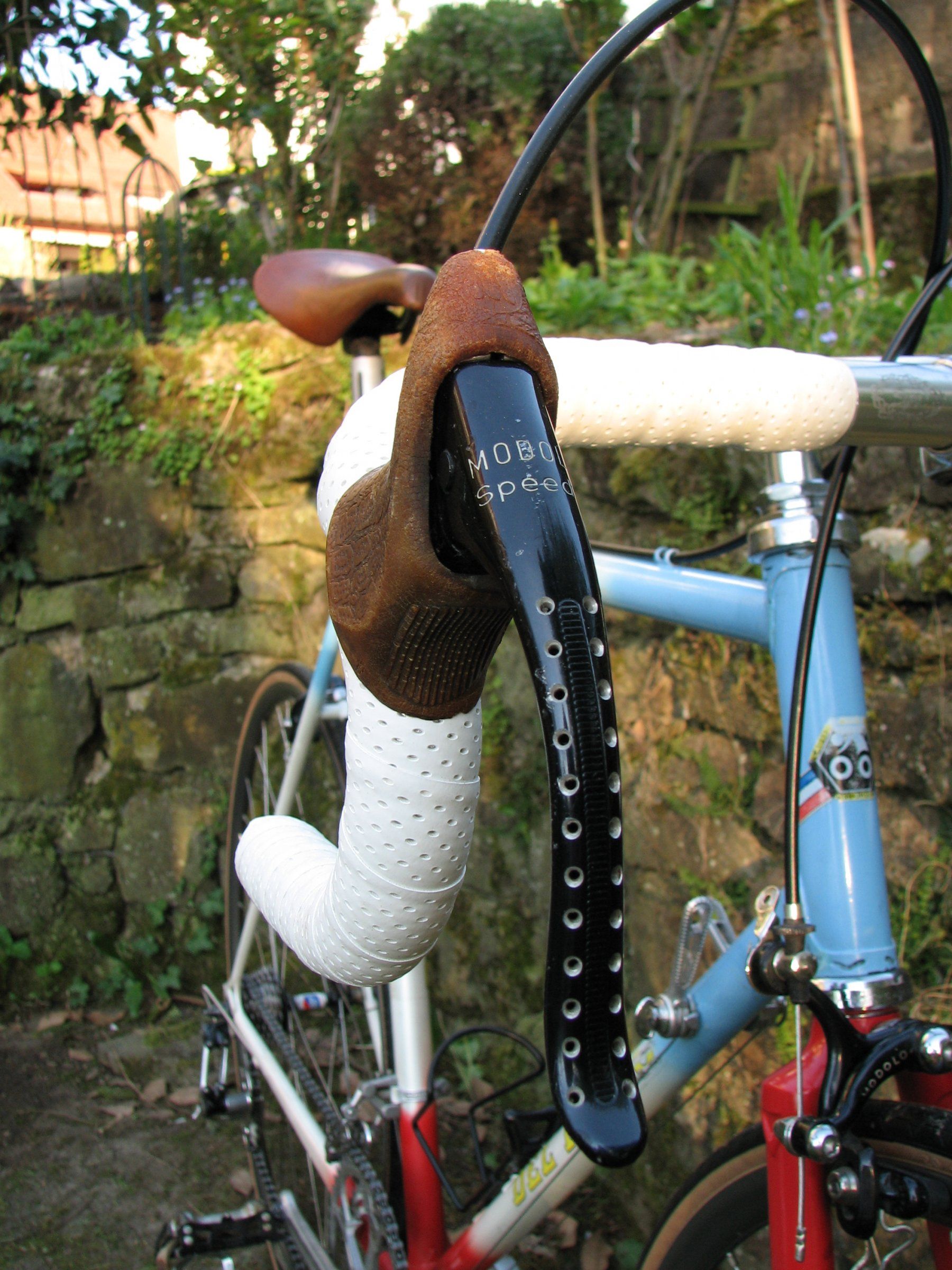

... stimmt, bin da auch nur am Kurven - bei all den Ästen auf der RennradstreckeAuf dem Foto sieht es so aus, als würde der nach vorne zeigen. Mir wurde dringend davon abgeraten weil sich da Äste oder andere Dinge verfangen könnten...oder täuscht das Foto?
Egal. Wie gesagt, ein sehr schönes Rad.Und wer baut, der bestimmt auch sämtliche Richtungen von was auch immer
. Wie war das mit dem Perfektionismus?... stimmt, bin da auch nur am Kurven - bei all den Ästen auf der Rennradstrecke.
Sorry, der musste jetzt sein. Wie war das mit dem Perfektionismus?
Wer hat die Lötarbeiten gemacht?

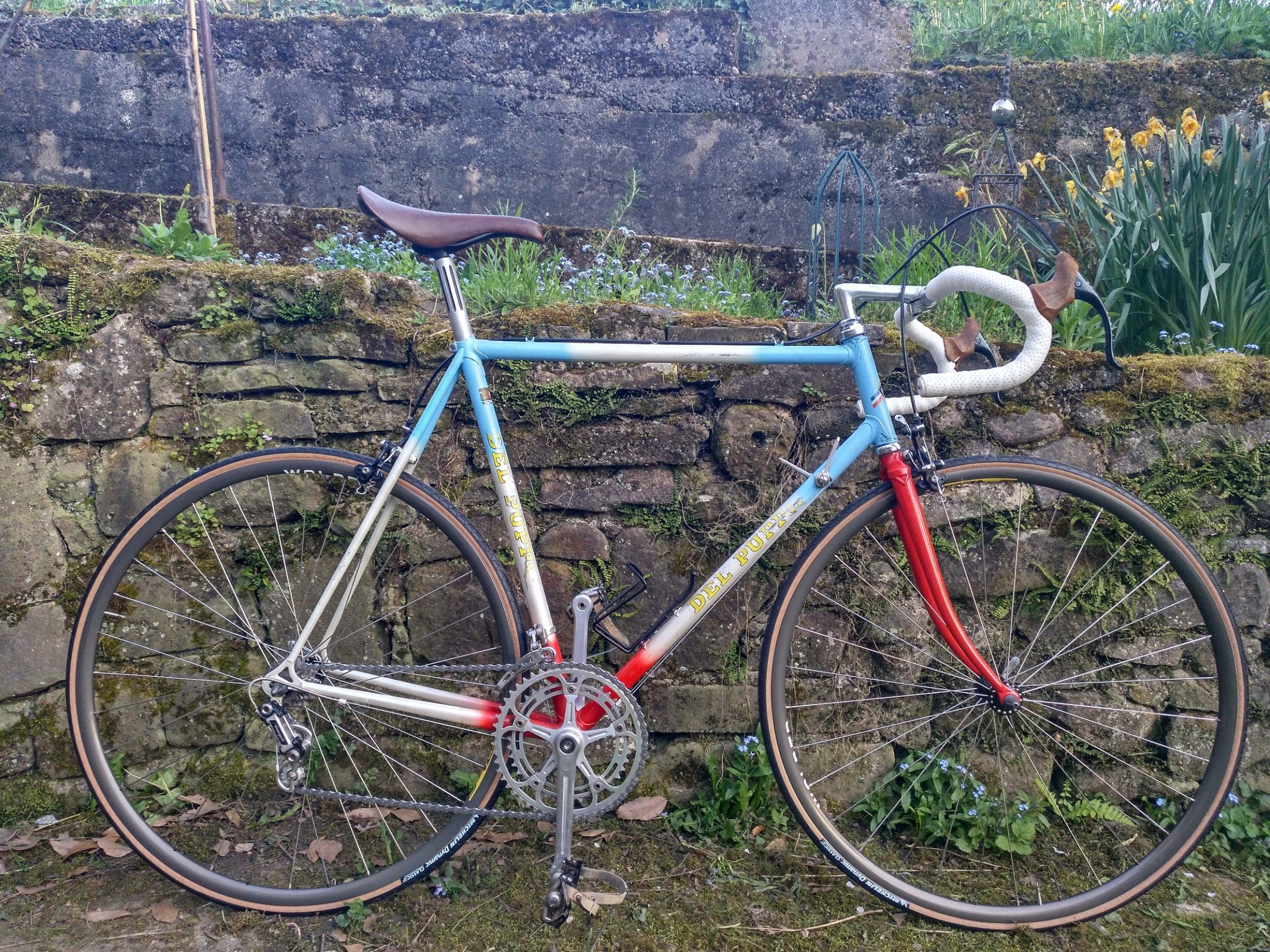

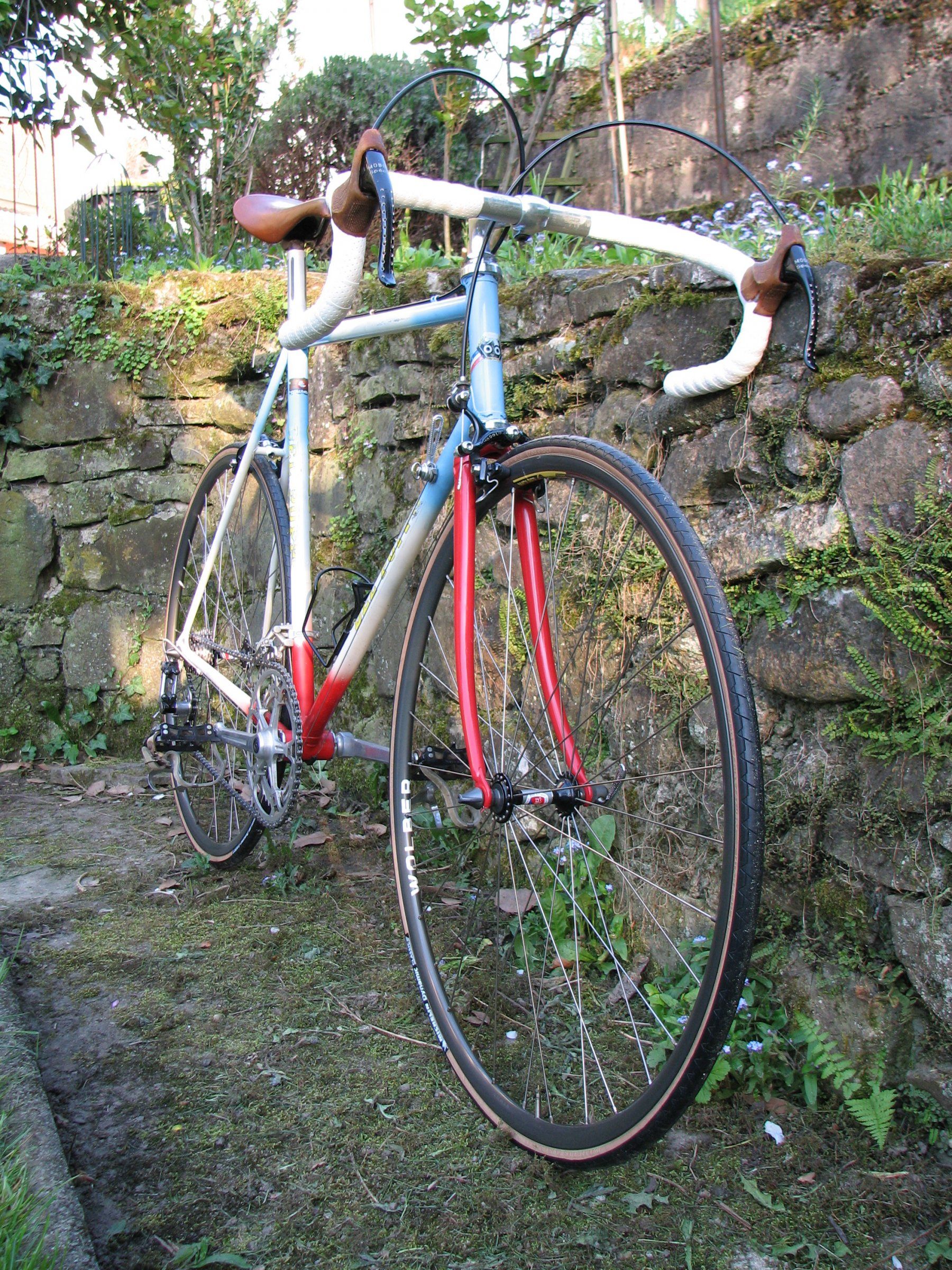

Richtig stimmige Hütte!Hier ist auch mal wieder was fertig geworden...
So hab ich das vor jahren bei ebäh.fr entdeckt :
ursprünglich sah der wohl mal so aus :
Cycles DIDIER LOUIS by Norris Lockley, auf Flickr
Probleme hatte der Rahmen auch........
also hab ich ihn für 5€ plus versand aus F ersteigert.
Eine kleine OP war auch noch nötig :
und natürlich noch der "richtige" Eingriff :

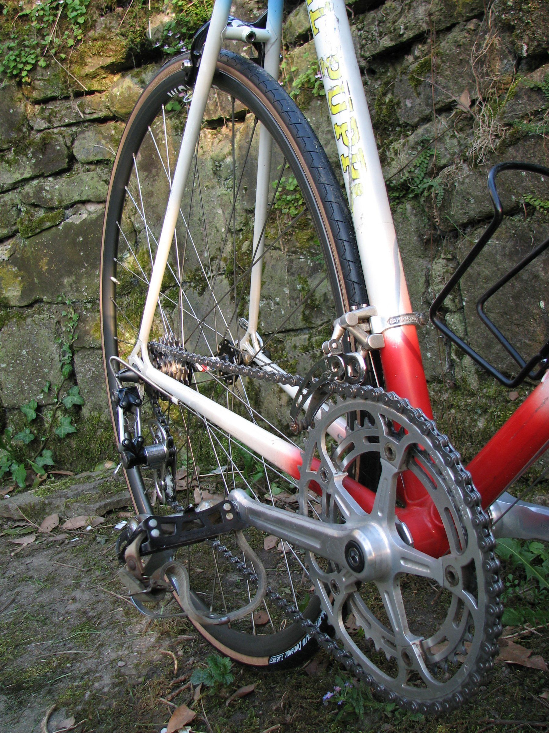

Es war unmöglich noch ein metrisches stückchen Reynolds 753 sattelrohr zu besorgen also gibt es jetzt einen sanften übergang von 28,0mm auf 28,6mm. Sieht man aber eigentlich nur wenn man es weiss.
Der Rahmen ist sehr wahrscheinlich aus der Übergangsphase (ca 1990) als D. Louis die Werkstatträume von B.Carre in Montreul übernahm da noch eine Gabel mit "Fleur de Lys" Pantho verbaut ist.
Aufgebaut ist das Rad mit Teilen die sich hier schon länger angesammelt hatten als da wären :
Stronglight Steuersatz und Kurbel, Suntour Superbe Pro Schaltgruppe und Stütze, Mavic Bremsanlage und Mavic 501 Naben auf Mach2CD2 Felgen in 28L. O.M.A.S Tretlager und MKS RX-1 Pedale ( das wohl beste Hakenpedal was es neu zu kaufen gibt). Das Cockpit ist von 3TTT und der Sattel ein beschnittener Concor Superleggera.
Gewicht sind exakt 9,0kg.
