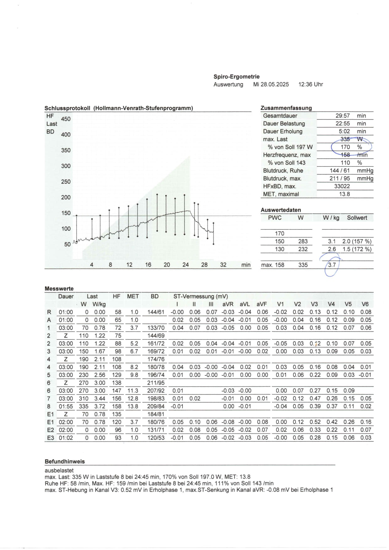

Unten seht ihr das Ergebnis meiner Leistungsdiagnostik. Der Arzt hat mir auf dieser Basis empfohlen, mehr Grundlagenausdauer bei einer HF von 73 zu trainieren. Aus meiner Sicht macht das wenig Sinn. Dann könnte ich ja nur noch spazieren gehen. Danke für euren Rat ob die Werte zu VT1 in Relation zu den anderen Werten plausibel sind und ob man ggf., um eine Neuuntersuchung bitten kann. VG Marc 1748792574290.png
Das war ohne Laktatmessung. Die Stufen sind recht grob in der Statistik. Ich habe nur noch das hier:

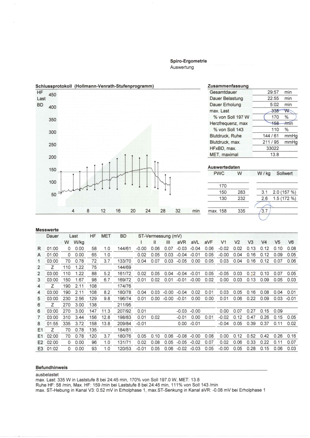

Ah ja, das zweite Foto zeigt doch gute Daten. Der Hollmann Venrath Test ist an sich gut, wenn man die Leistung HF und Laktat hat.Oder Sauerstoffaufnahme dazu. Sonst wirds spekulativ.
Ich würde nun einen Feldtest mit HF und Leistungsmessung machen. Ist das möglich?
Unbrauchbar als Leistungsdiagnostik.
Sieht aus als wäre einfach ein Belastung EKG gemacht worden und jetzt willst du was daraus machen.
Nehmt doch bitte ein paar euro in die Hand und macht eine richtige Diagnostik mit nachfolgendem Trainingsplan.

Wenn ich die Abkürzung MET als Laktat verstehen kann, dann wurde da ein Stufentest nach dem Schema Hollmann Venrath absolviert, bei dem die HF, das Laktat und der Blutdruck in Ruhe, nach jeder Stufe und im Erholungsverlauf (E1, usw.) gemessen wurde. Das ist erst mal nicht schlecht. Wenn man nun eine Laktat und eine HF Kurve hätte, dann könnte man die Leistung bei verschiedenen Laktatwerten approximieren und die HF dazu für ein Training in diesem Laktatbereich grob festlegen. So wie der Test verlaufen ist, sollte für ein aerobes Training, auch von längerer Dauer, ein HF-Wert über 100 zu erwarten sein:)
Allerdings habe ich die EKG Daten nicht angeschaut und will diese auch nicht bewerten.
Nur ein Beispiel:
Wenn da was am Herzen wäre und man in der Folge Medikamente nehmen soll, und sich auf keinen Fall überlasten darf, dann könnte für ein Rehatraining mit Medikation durchaus die HF geblockt werden und der Trainingspuls mit der dann eingestellten geblockten HF, wäre halt wesentlich niedriger.
Das sollte der Verfasser aber wissen und hier auch sagen.
Puuuh,
Hollmann Venrath wird gerne bei Belastungs EKG wenn die Person etwas Schwerer ist. Wir hatten hier ja schon häufiger drüber geschrieben, dass 3 min stufen zur Auswertung zu kurz sind um ein Steady state zu erhalten( zumindest bei Menschen. gab Studien, dass das bei bestimmte Hunderassen hinhaut).Egal ob nach 3 minuten Laktat oder herzfrequenz oder sonst was gemessen wird. Blutdruck wird recht selten bei der Leistungsdiagnostik genutzt, eher bei der medizinischen Diagnostik, wofür auch oft MET angegeben wird. Das ist Energie Verbrauch bei der Belastung .st Vermessung sind die Ableitungen vom Ekg.
Deswegen sieht das für mich einfach wie ein Belastungs EKG aus. Das ist eine medizinische Diagnostik und hat mit einer Leistungsdiagnostik nicht hiel zu tun.

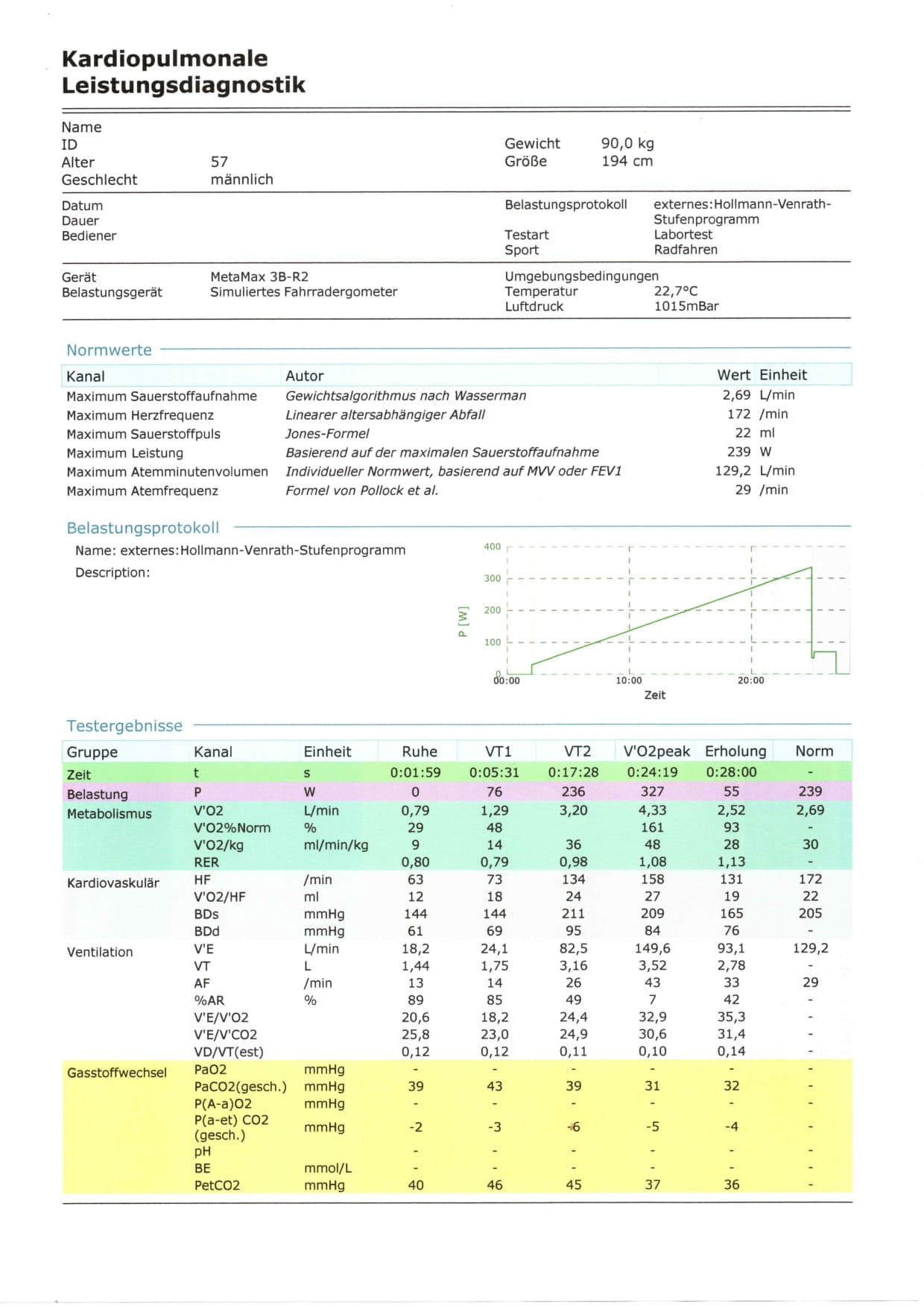

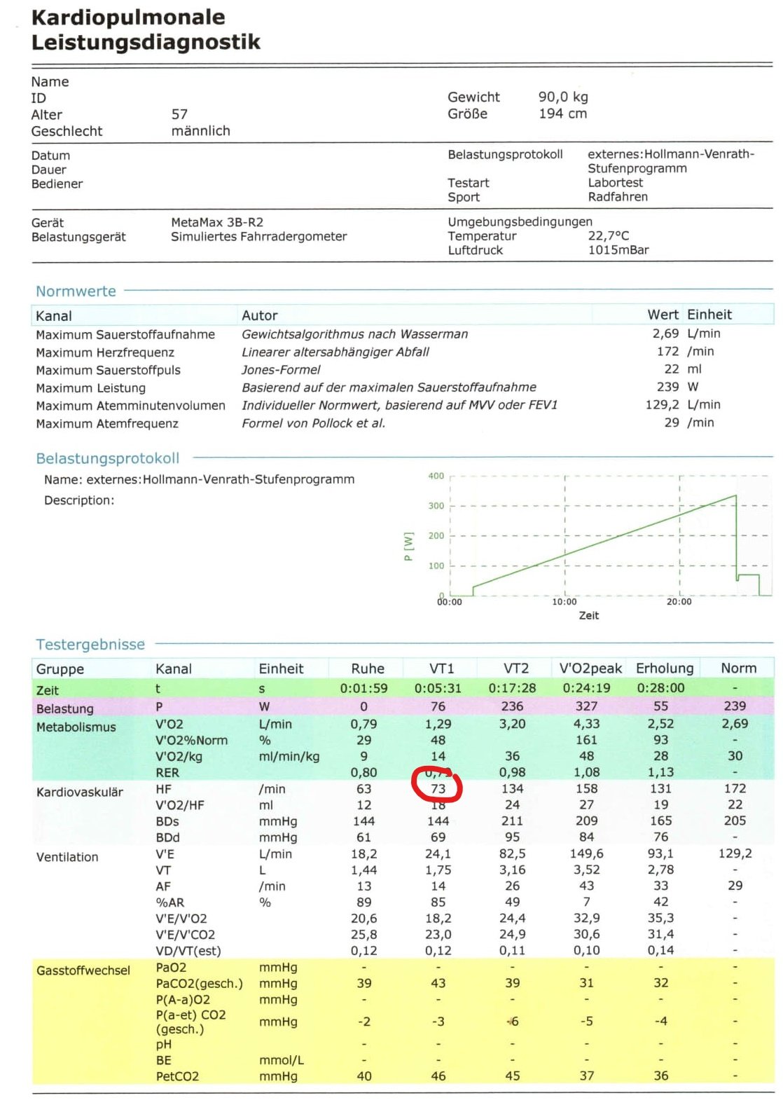

Der Arzt hat ihm den Pulswert an der VT1 (LT1) mitgeteilt. Und der beträgt laut Testprotokoll 73 Schläge/min.
Grundlagentraining an der VT1 (LT1) ist absolut sinnvoll! Aber der Arzt hat den ermittelten Wert anscheinend nicht kritisch hinterfragt, sondern ihm hätte auffallen müssen, dass dieser Wert eigentlich zu niedrig ist.
Der Wert kommt raus, wenn man nach 3:00 @ 70W schon 3,7 mmol Laktat misst und dann den Computer machen lässt. Früher hätten wir da auf die Taschenrechnergeneration geschimpft, aber heute muss man sowas vermutlich ChatGPT & Co anlasten.
