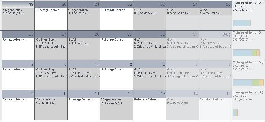

Da ja hier doch einige sind, die was von der ganzen Thematik zu verstehen scheinen, würde mich mal interessieren was ihr zu folgendem Training sagt. Da bin ich ja mal gespannt.
Ein paar Info über mich, 33 Jahre, männlich, 1,73 groß bei 70-72kg. Seit ca. 3 Jahren fahre ich RR. Seit 2 Jahren mit dem Ziel Lizenzrennen. Training nach Plan seit etwas mehr als ein Jahr. Wobei es doch sehr schwer ist Job & Training unter einen Hut zu kriegen. Zur Zeit schaffe ich meine Umfänge nicht. Deshalb würde mich interessieren 1. was ihr von dem jetzigen Plan haltet, und 2. was geändert werden müsste wenn ich nur so um die 10h in der Woche Zeit aufbringen um zu trainieren.
Also schon mal vielen Dank.

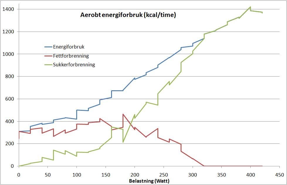

... solange man sich im GLA-Bereich befindet, findet die Energiebereitstellung aerob (O² + Fett) statt. Mit steigender Belastung nimmt zusätzlich der Anteil der KH zu und der Anteil der Fette ab, bis man in den anaeroben Bereich kommt (> IANS) wo nur noch KH verbrannt werden.
Angehängt das Fettverbrennungsprofil einer Testperson.
Aerobe Schwelle bei ca. 200 Watt
Anaerobe Schwelle bei ca. 280 Watt
Wie du sehen kannst, nimmt die Energiebereitstellung durch Fett oberhalb der aeroben Schwelle ab. An der anaeroben Schwelle sind fast ausschliesslich Kohlenhydrate für die Energiebereitstellung zuständig.
Wenn ich dich also richtig verstanden habe ist es nur wichtig unterhaln der IANS zu bleiben, wenn ich meinen Fettstoffwechsel verbessern will
Das ist leider nicht korrekt. Siehe mein vorheriges Posting. Auch hochintensive Intervalleinheiten verbessern den Fettstoffwechsel.

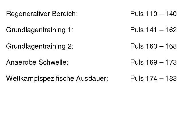

Kenne mich mit den deutschen Begriffen und Zonen nicht so ganz genau aus. Daher die Frage, wie die einzelnen Zonen definiert sind. Darüberhinaus ist noch wichtig zu wissen, wie dein Maxpuls und der Puls an der anaeroben Schwelle ist.
AW: GA1 gekurke & HFmax
hier mal ein paar Werte von meiner letzten Leistungsdiagnostik. Um in der C-Klasse mithalten zu können, fehlt's noch ganz gewaltig... ich weiß.
Ich bin kein Sportwissenschaftler, sondern nur interessierter Laie, ich kann Dir aber natürlich trotzdem meine Meinung zu Deinem Plan sagen.
Aus Deinem Posting geht hervor, dass Du mit den Vorgaben Deines Trainers nicht zurecht kommst, unklar ist für mich aber, ob das ein vorübergehendes Problem ist weil Du gerade jetzt beruflich im Stress bist oder ein dauerhaftes. In jedem Fall solltest Du das aber mit Deinem Trainer besprechen. Wenn es ein dauerhaftes Problem ist, hat Dein Trainer was falsch gemacht. Üblcherweise sollte am Anfang der Erstellung eines Trainingsplans die Frage stehen, wievel Zeit du aufwenden kannst. Die Trainer mit denen ich gearbeitet habe, haben dazu z.B. Fragebögen gehabt.
Dass Du an den Vorgaben deines Plans zweifelst ist wegen dem Zeitproblem nachvollziehbar, stellt aber leider auch den Erfolg des Trainings in Frage. Wenn man anfängt, zu grübeln, ob der Plan so funktionieren kann, beeinträchtigt das den Erfolg. Aufbau und Struktur eines Trainingsplans sind immr nur die halbe Miete, mindestens ebenso wichtig ist es, die Vorgaben mit Hingabe, Engagement und Leidensfähigkeit umzusetzen. Wenn es in des Probleme gibt wie bei Dir, muss der Trainer eigentlich Änderungen vornehmen.
Meine persönliche Meinung zu Deinem Plan ist, dass er zu wenig auf Qualität im Training abzielt. 4 Mal die Woche GA1 halte ich nicht für sinnvoll, selbst wenn da noch Anstiege oder Sprints eingebaut werden.
Ich kann auch nicht nachvollziehen, wieso man in einer Ruhewoche (4 Woche in Deinem Plan) nur 2:30 h macht und dann die erste Woche des Trainingsblocks (ab Datum 19.) auch zwei Regenerationseinheiten. Das scheint mir zuviel Regeneration. Es kann allerdings sein, dass Du nach den 16 h in Woche 3 total ausgebrannt bist und die Zeit zur Regeneration brauchst, aber auch dann läuft mMn was falsch. Diese Anmerkungen von mir stehen natürlich alle unter dem Vorbehalt, dass ich den Rest des Plans nicht kenne, also keinen Gesamtüberblick habe!!!!
Ein alternatives Trainingsprogramm könnte so aussehen, dass man den Umfang etwas gleichmäßiger auf die Wochen verteilt. in der Ruhewoche kann man auch 6-8 h machen, dafür in der Woche drei 12h statt 16h und in Woche 1 und 2 8 und 10 h. 2-3 GA1-Einheiten pro Woche sind außerdem genug, statt dessen zwei intensive Einheiten.
Montag Ruhetag
Dienstag 2-3*15-30 min. Intervalle im unteren EB
Mittwoch GA1 mit 10*15 sec. Sprints mit hoher Tf
Freitag: 2-3*15-30 min. Intervalle im oberen GA2, unteren EB.
Samstag längere Ausfahrt mit Hügeln und Bergen im GA2, Rest GA1.
Sonntag: lange GA1
Das Programm von Woche zu Woche steigern:
d.h. z.B. für den Dienstag:
1 Woche 3*15 min unteren EB
2 Woche 3*18 min
3 Woche 3*20 min
usw.
6-8 Wochen vor Deinen Rennen kannst Du die Dienstagsintervalle, durch welche über der Schwelle also "klassisches" Training im oberen EB-Bereich ersetzen. Da sieht dann so aus: 15-30 min Einfahren, dann 5*5 min. EB (=> hartgas, tut am Ende der 5 min richtig weh!), 5-8 min Pause zwischen den Intervallen. 15-30 min ausfahren. Diese Intervalle verbessern u.a. die maximale Sauerstoffaufnahmekapazität und geben der Form nochmal einen "Boost", sind aber auch nicht unbegrenzt machbar. d.h. nach einigen Wochen erreicht man so ein Plateau bei der Form, handelt sich aber wenn man weiter das EB-Programm durchzieht gleichzeitig soviel Ermüdung ein, dass der Rest des Trainings leiden kann und man ggf. den Gesamtumfang reduzieren muss. Daher kann man solche harten Sachen nicht unbegrenzt im Programm lassen.
Noch ein Wort zum Schluss (aber bitte nicht persönlich nehmen): Um Rennen zu fahren wirst Du noch Gewicht machen müssen.
