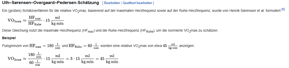

Ich schrieb es ja schon in Beitrag #3, vereinfacht gesagt, ist es tatsächlich so, dass man damit einen Vorteil hat. Es gibt ein paar Hätte/Wenn/Aber, also dass bspw. die HFmax nicht per Kammerflimmern zustande kam, aber dem Grunde nach ist der Schlüssel die Kombination aus niedrigem Ruhepuls ( = "großes Herz") und hoher Schlagzahl. Und, anders gesagt, haben diejenigen einen klaren Nachteil diesbezüglich, deren Herz genetisch gar nicht schnell schlagen möchte.
Diese Vereinfachung schlägt sich auch in der immer wieder gern von mir vorgebrachten Schätzungsmethode nieder, die witzigerweise bei vielen sehr gut passt. Und man braucht sich nicht mal anzustrengen, sofern man seine HFmax kennt.
Top, laut der Formel könnte ich vielleicht doch noch Profi werden.
Dubiose Formel.
Sie lässt vollkommen außer Acht so Dinge wie Blutvolumen, Hämoglobingehalt, Trainingszustand der Muskeln (Anzahl Mitochondrien etc.) etc.
Da scheint mir eine Schätzung über rel FTPx8,87 + 16,6 = PVO2MAX vertrauenswürdiger.

Aber guck Dir ggf. mal auf Wiki die dem zugrunde liegende Studie an, bei "well trained" Menschen kommt das wohl erstaunlich gut hin, und darum geht's. Vermutlich, weil bei denen gewisse Komponenten/Voraussetzungen vergleichbar sind.
Und, ich hab die Formel nicht entwickelt, finde sie aber durchaus interessant.

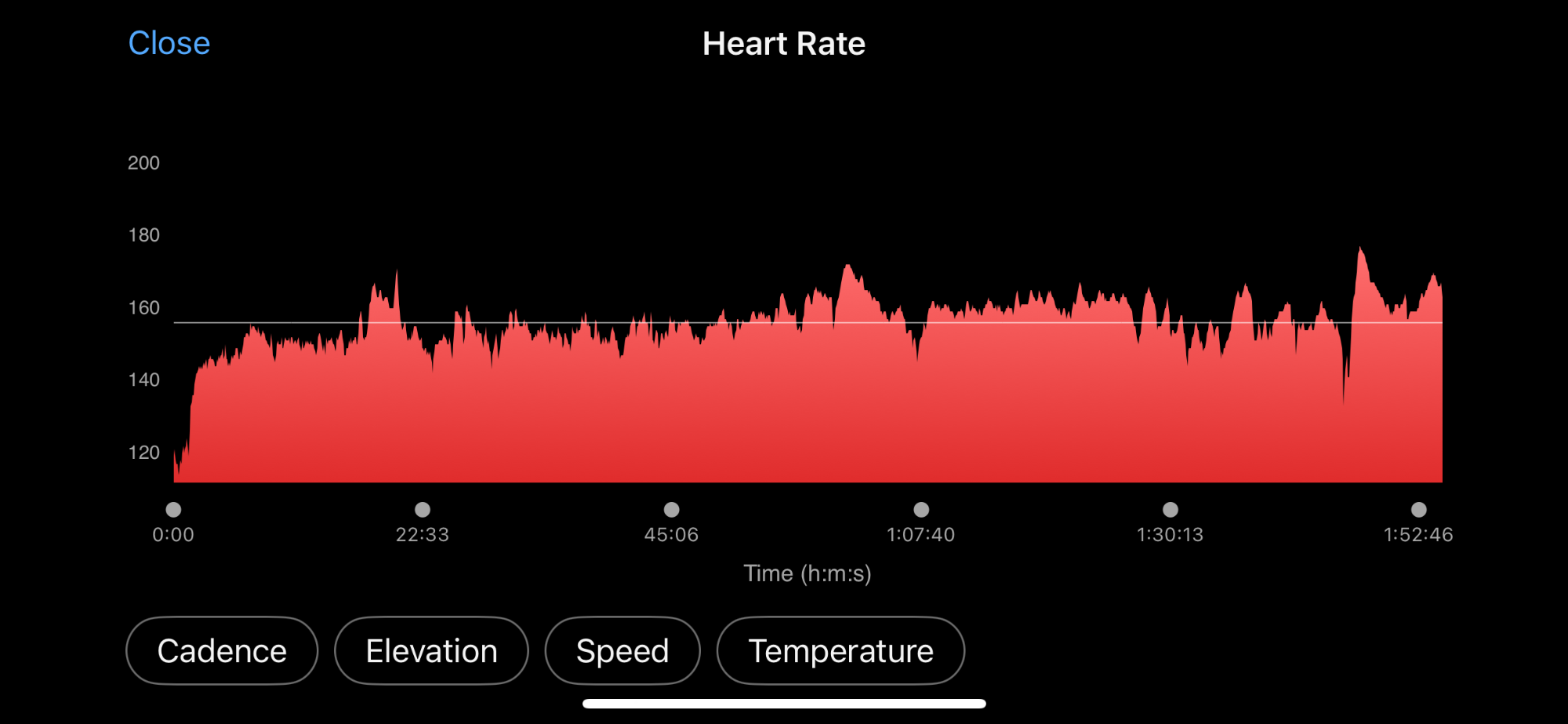

Was heißt denn eigentlich hochpulser? Also man "soll" ja zone2 (en_gb) fahren etc. Aber wenn ich aufs Rad steige und los fahre, ist nach 2" 140, nach 6-7" 150+ uhr das macht mir schon irgendwie sorgen 😅
ich bin aber weder unfit (42, 180cm, 74.6 Kg) noch besonders schnell / pushing...
