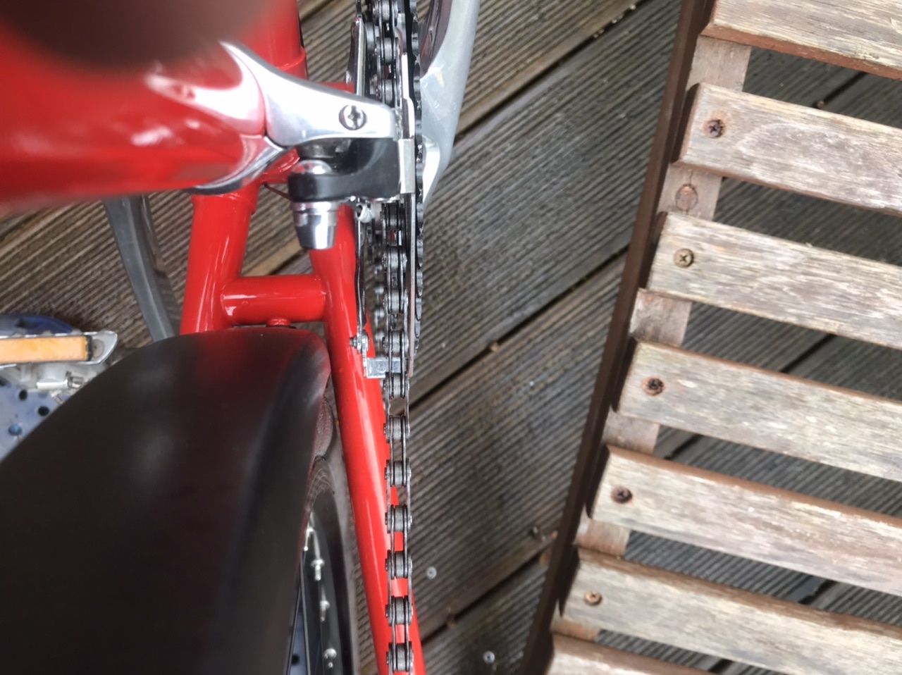

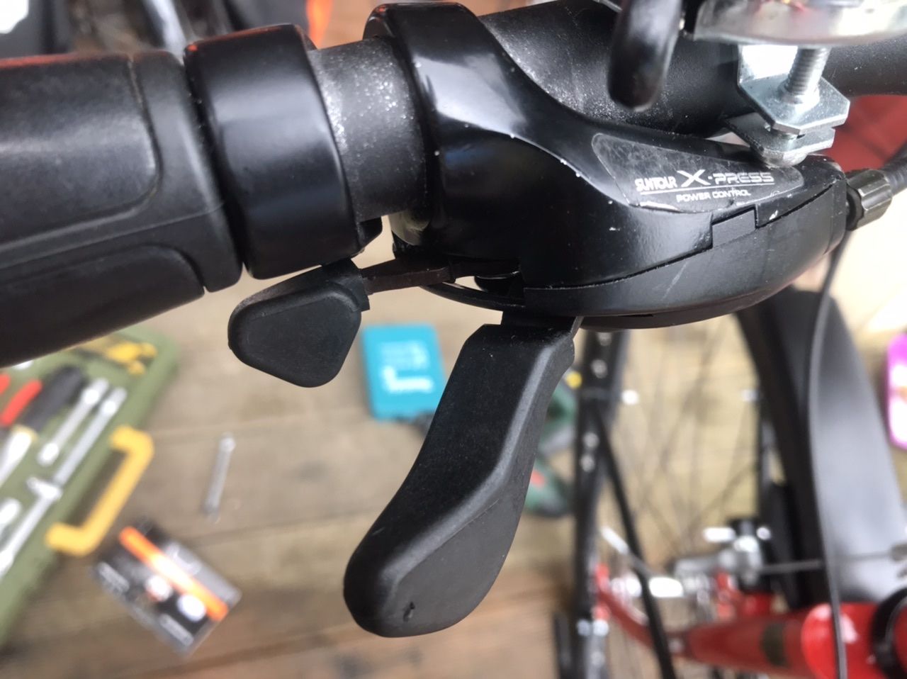

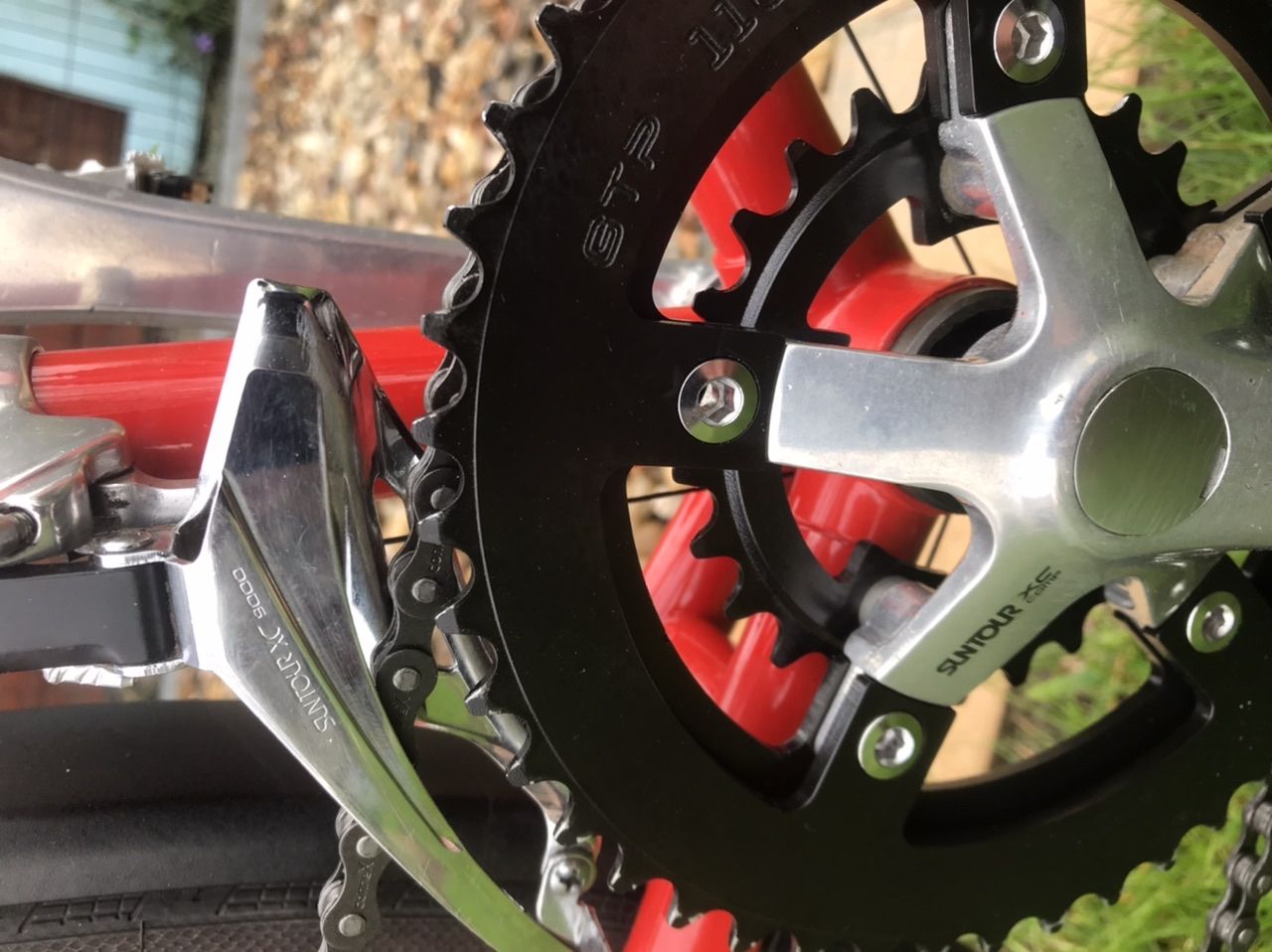

die Halfstep kann ich schalten, doch das kleine „Granny-Blatt“ bekommen ich nicht geschaltet.
Umwerfer der Suntour XC9000, der Schalthebel ist ein x-Press Power Control.
Der Umwerfer sollte das schalten können, der Shifter sollte doch auch 3-fach können? Zumindest habe ich den so gekauft.
Noch irgendwelche Ideen, woran das liegen könnte?
Ohne es bisher durchgeführt zu haben, habe ich mehrfach gelesen, daß man irgendwelche zweifach Umwerfer genommen hat mit einem vergrößerten Schwenkbereich (manche von Haus aus und manche durch Feile am Anschlag), damit das hintere Leitblech nicht beim Schalten des Halfstep im weg ist. Dein Umwerfer ist meines Erachtens nach zu hoch angebracht, würde er aber niedriger angebracht, würde sehr wahrscheinlich das hintere Leitblech am mittleren Kettenblatt raspeln.
Gruß
dasulf
Ja, der Werfer ist zu hoch. Aber das sollte nicht das Problem sein, warum es nicht vom mittleren aufs kleine Blatt schaltet.
Ich würde erstmal den Zug wieder abnklemmen und den Werfer mit der Einstellschraube ganz runter stellen. Dann wieder anklemmen und nochmal probieren.
Vielleicht liegt es auch an der Kette. Damals war 6-fach Standard, also ist die Schaltgabel des Werfers entsprechend breit. Wenn jetzt eine 8-fachkette drauf ist, kann die schon die entscheidenden /10 mm zu schmal sein. Aber das ist nur Theorie, in der Praxis sollte das trotzdem funktionieren.

Bekommt der Umwerfer den erforderlichen Weg nach innen überhaupt hin?
Also ist die Anschlagschraube für die Begrenzung nach innen maximal herausgeschraubt und bewegt sich der Umwerfer (durch die Federkraft) bis auf Höhe des kleinen Blattes?
Manchmal begrenzt irgendein Bauteil am Umwerfer den Weg nach innen (zum Beispiel das Schutzblech das innere Leitblech), so dass (im Tretlager) eine etwas längere Welle verwendet werden muss.
Manchmal liegt es auch an der Ausrichtung des Umwerfers (wie die Leitbleche zu den Kettenblättern stehen).
Dass der Umwerfer etwas zu hoch montiert ist, kann ich ebenfalls bestätigen.
2-3 mm sollte das äußere Leitblech vom Umwerfer über dem großen KB sein, im Idealfall.
Das passt bei Halfstep nicht. Bei einer solchen Höhe stößt dann das innere Leitblech gegen das mittlere KB, jedenfalls bei dreifach Werfern so ab Ende der 80er (wie z.B. Suntour XC 9000)
Das passt bei Halfstep nicht. Bei einer solchen Höhe stößt das innere Leitblech gegen das mittlere KB.
Ach ja, stimmt. :daumen:
An meinem Elvish (mit den zwei Kettenblattgrößen 42/45 Z.) musste ich den Huret Umwerfer auch höher als üblich positionieren, da das innere Leitblech sonst am kleinen Kettenblatt schliff (aufgrund der geringen Differenz zwischen großem und kleinen Blatt bei Half-Step).
Ich schrieb ja auch im Idealfall, manchmal reicht schon ein UW mit Spiel in den Gelenken, das es da Probleme mit dem mittlerem KB bei klassischen 3 fach Kurbeln gibt. Dann muss man sich halt bei Halfstep soweit es geht sich dem mittlerem KB zu nähern, ein zu hoch angebrachter UW schaltet halt bescheiden.
Kontrollieren,ob das mittlere Kettenblatt Schalthilfen auf der linken Seite hat.
vielen Dank an die ganzen Hinweise. Die Ursache war - leider und peinlich für mich - was ganz anderes. Als ich heute im Rahmen des Einkürzens des Lenkers die Bremsgriffe und die Schalter gelöst und wieder neu festgezogen habe, konnte ich vorne auf das kleine Kettenblatt problemlos runter, und auch wieder hochschalten. Scheinbar war die Bremse in solch einen Winkel, dass der Schalter nicht den notwendigen Platz hatte. Sorry, dass ich eucht mit dem Montagefehler in die Irre geführt habe.
