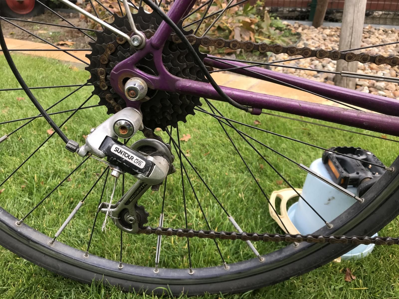

Frage zur Nabe/Freilaufkörper. Mein freundlicher hat mich darauf hingewiesen, dass der Vorbesitzer in der Vergangenheit wohl öfter das größte Kettenblatt überschaltet hat und die Kette zwischen größten Kettenblatt und Speichen gekommen ist. Dadurch haben sowohl die Speichen was abbekommen. Der Freilaufkörper selbst soll auch schon ordentliches Spiel haben. Ist es sinnvoll, nur den Freilaufkörper zu tauschen (gerade wird in der Bucht ein WINNER angeboten) oder doch die Nabe komplett? Hätte natürlich aus-/einspeichen zur Folge.
Das geht ja weiter, wenn ich irgendwann mal ein neues Ritzelpaket aufziehen möchte. Aktuell ist 13,15,17,20,23,26,30 verbaut, der Zustand scheint noch ganz passabel zu sein.
Und steht noch Suntour Japan drauf.
Wenn ich eine "neue" Nabe suche, könnte ich die mit Grease Guard nehmen? Dazu bräuchte ich dann natürlich die passende Presse.

Du dürftest eine Kassettennabe und keinen Schraubzahnkranz haben. Der Wechsel des Freilaufs ist bei SunTour Kassettennaben m.W. nicht so einfach wie bei Shimano ... ich habe da einen ca. 30 Jahre alten Artikel in der (Aktiv) Radfahren vom sehr geschätzten H.-J. Zierke dazu in Erinnerung.
Hat @HeikoS69 vielleicht schon eingescannt. ;)
Und eine unbenutzte XC Pro Kassettennabe mit unbenutzter 13-30 Kassette könntest du (und/oder auch andere Interessenten) von mir für 30 € bekommen. Ich habe mich da mal zu großzügig eingedeckt.

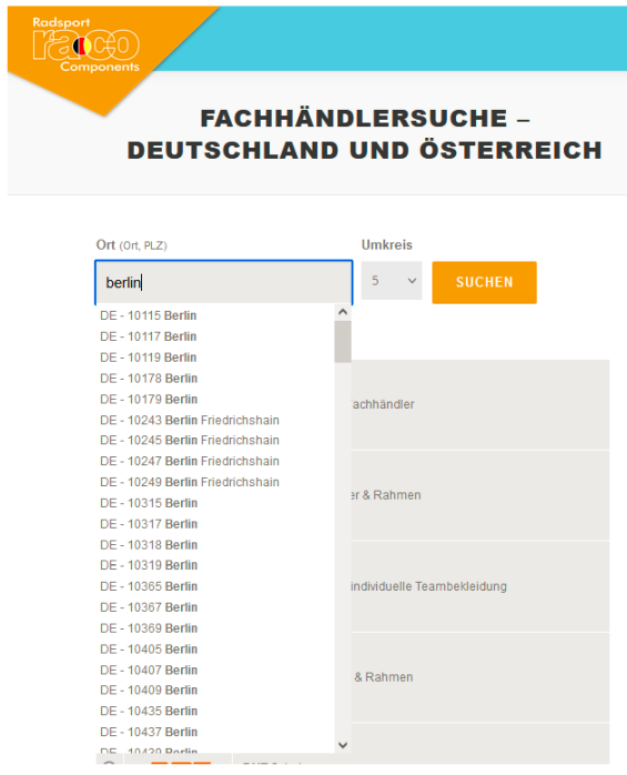

Man muss einen Händler finden, der dort bestellt. Als Privatperson kann man dort nicht bestellen, oder?
Jeder Einzelhändler, der beim Großhändler Raco gelistet ist.

Ich werde die mal anschreiben. Auf der Homepage ist die Fachhändlersuche nicht so erfolgreich. Für Berlin wird mir kein einziger Händler angezeigt. Bei der Anzahl der Fahrradhändler kann ich mir das nicht so recht vorstellen.
Gib mal Berlin ein und dann die passende PLZ auswählen. Direkteingabe der PLZ funzt bei mir auch nicht.
Hat @HeikoS69 vielleicht schon eingescannt. 😉
Sagt mir so erstmal nichts, hat vermutlich demnach keine Notizfahne in meinen Zeitschriftenstapeln. Den Artikel zu finden würde wohl länger dauern. Wenn Du eine Ausgaben-Nr. hättest scan ich das aber gerne ein.
Jetzt klappt es auch bei mir. Ich hätte gar nicht gedacht, dass da so viele Händler gelistet sind, auch die mir bekannten und vertrauten. Ro-Co war mir vorher überhaupt kein Begriff. Hartje, ZEG klar. Und wieder etwas gelernt.
