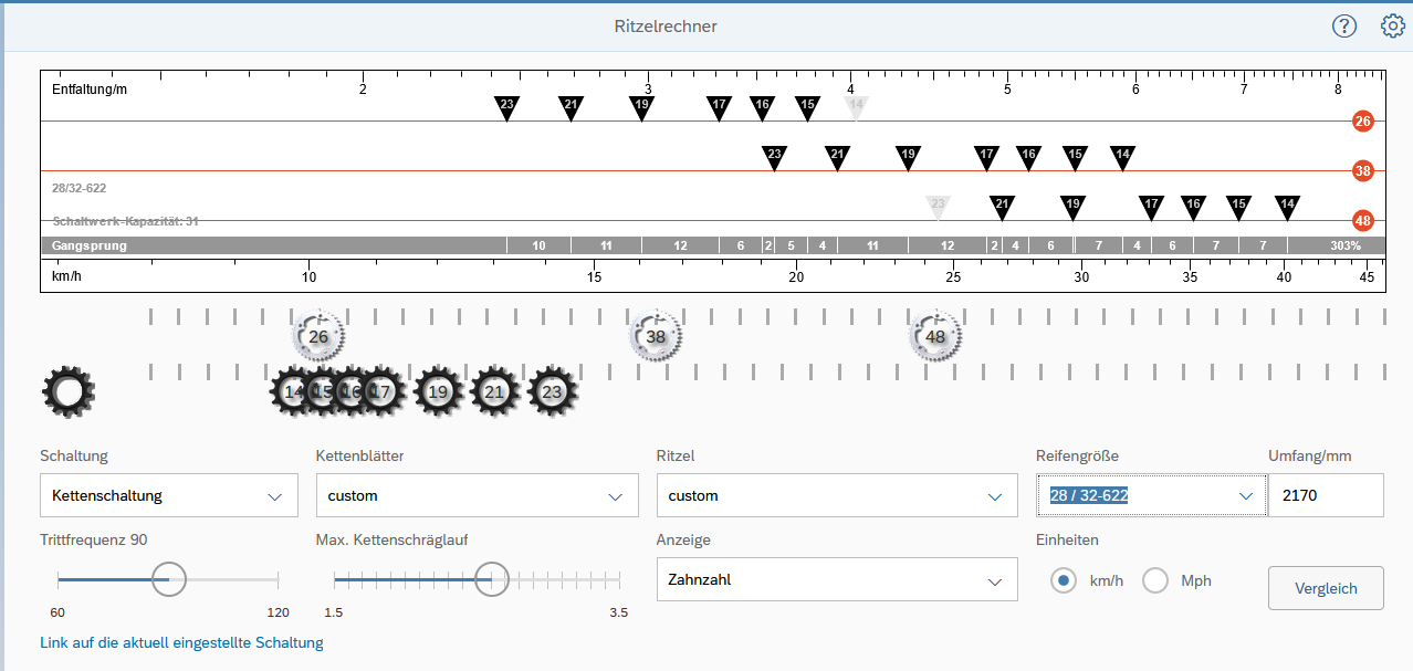

Hallo
ich wollte folgende Übersetzung an meinem Guylaine umsetzen.
Entspricht das dem Halfstep? was haltet ihr davon und was würdet ihr ändern?

Die Kassette ist viel zu fein für Halfstep. M.E. sollten die resultierenden Sprünge nicht kleiner als ca. 7-8% sein. Du hast teils 2 - 4 %. Außerdem musst Du an leichten Steigungen sehr häufig schon auf das kleine KB wechseln.

Vielleicht postet Du mal deine aktuelle Übersetzungen und schreibst, was Dir nicht gefällt?

Hallo
fahre im Moment folgende Übersetzung
https://ritzelrechner.de/?GR=DERS&K...24,28,34&UF=2185&TF=90&SL=2.6&UN=KMH&DV=teethWollte es mal ausprobieren wie es sich anfühlt.
Beim Wechsel auf das kleine Blatt gibt es auch einen ziemlichen Sprung, wenn du im Grenzbereich fährst, ist das lästig, wenn es kaum bzw keine Überlappung gibt.
die überlappung ist also doch ok, 4 gänge gegenschalten beim wechsel aufs kleine passt.
ich würde mal mit 3 zähnen differenz beim halfstep rechnen, ggf wegen verfügbarkeit auch mit 4 zähnen...

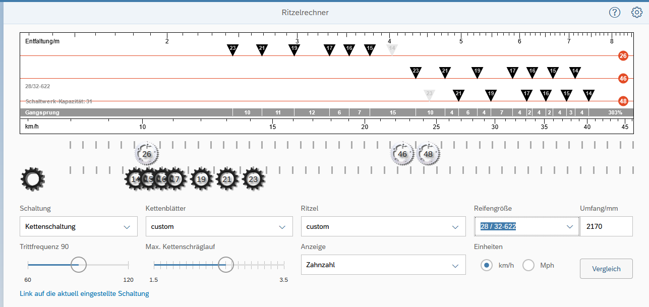

Oh sorry es war das falsche Bild anbei jetzt richtig
Wenn es Dir nur ums Testen mit wenig Änderungsaufwand geht, käme folgende Abstufung (unten im Vergleich) in Frage: 38er KB durch 44er ersetzen + andere Ritzel als aktuell
http://www.ritzelrechner.de/?GR=DER...B2=26,44,48&RZ2=13,15,18,21,24,28,34&UF2=2170
Eventuell auch das 34er weglassen/ersetzen durch ungenutztes Ritzel. Ist halt die Frage, was für eine Kurbel/LK und welchen Kassetten/Zahnkranztyp Du hast und welchen Schräglauf Du tolerieren willst (Kettenlinie/Nabeneinbaubreite)?:
