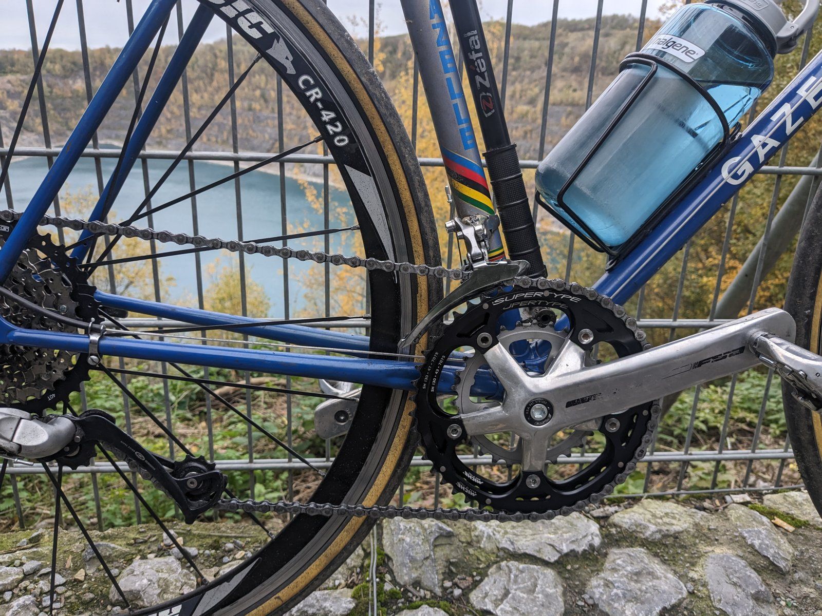

Dein Rad würde ich gerne sehen
Beitrag im Thema 'Zuwachs auf der Gazelle-Koppel...' https://www.rennrad-news.de/forum/threads/zuwachs-auf-der-gazelle-koppel.65249/post-5793796
noch ohne Halfstep
