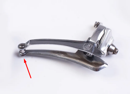

Der Umwerfer paßt wohl nicht zum STI, die modernen Umwerfer haben viel kürzere Ärmchen. Mit der Einführung der DA STI wurde das Seil auf der Innenseite der Klemmschraube geführt, der Hebel also verkürzt.
Re: Fullstop für Halfstep - der Faden über die fast vergessene Halbschritt-Schaltung
Behalte ich mal im Hinterkopf. Allerdings ergibt der Vergleich mit anderen Umwerfern keine andere Hebelarmlänge, unter anderem der zu den STI gehörende Sora 3-fach Umwerfer. Das Problem ist auch nicht das Schalten sondern das Laufen. Da scheint der Umwerfer etwas zu schmal zu sein um auf dem kleinen Blatt alle Gänge ohne Rasseln fahren zu können.
Waren die Sora-STI nicht bei irgendwas exotisch, zur Kombination von alten Teilen mit moderner Technik oder so?
Shimano-Umwerfer kenne ich aber aus so ziemlich allen Jahren und Baureihen seit 1987 so, dass sie nicht ohne Korrekturen schleiffrei laufen. Dafür haben die meisten STI Korrekturrasten - gibt es die bei der Sora auch?

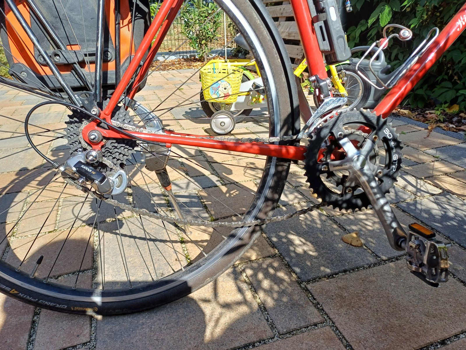

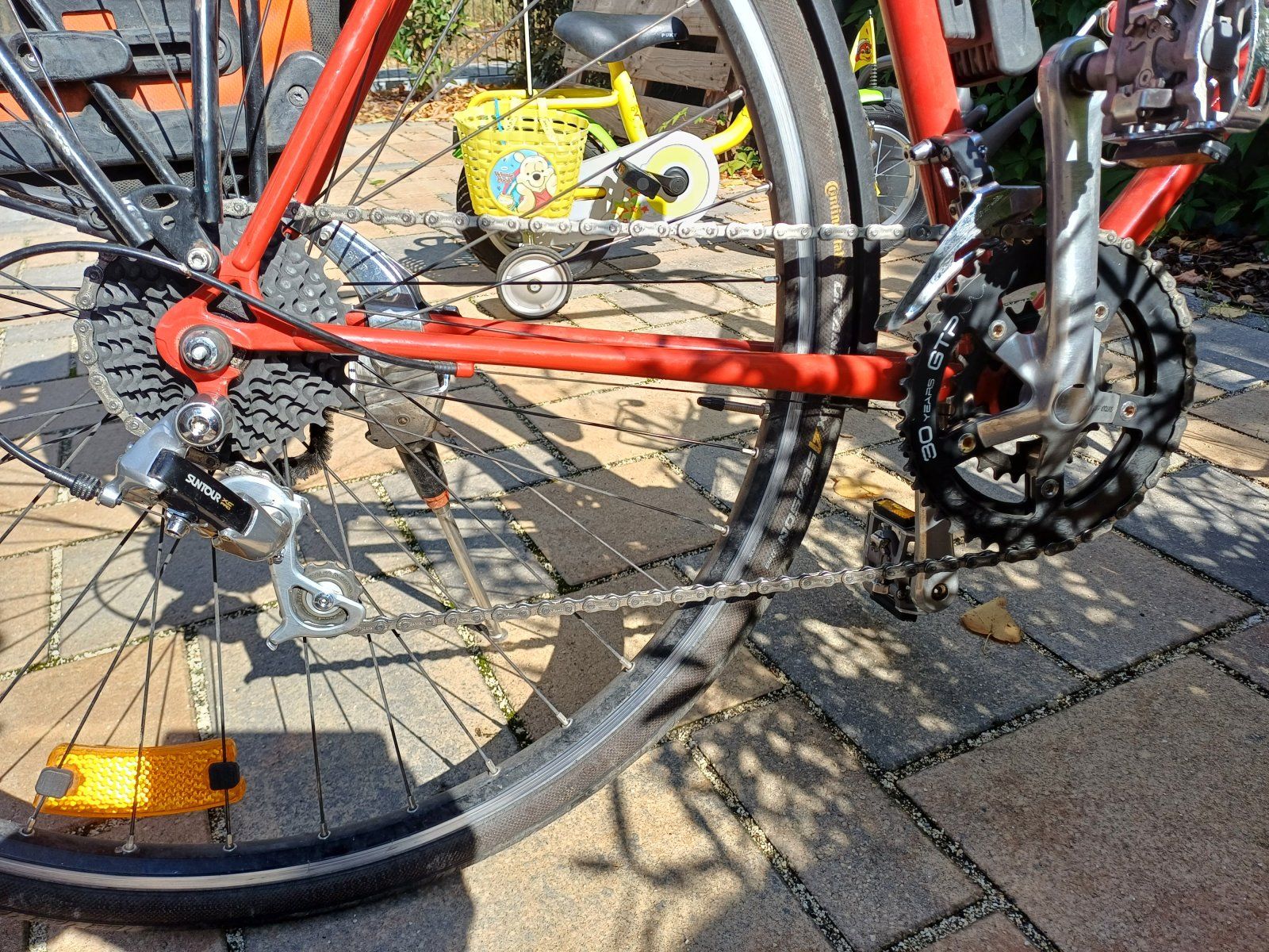

Guten Morgen,
nachdem ich mit dem Schaltverhalten von meinem XC Comp unzufrieden war, bot sich mir die Gelegenheit, ein XC pro Schaltwerk zu bekommen. Das ließ sich auch so einstellen, dass ich auf den 43 und 46er Kettenblättern alle Gänge gut schalten konnte. Als ich allerdings auf das 26er vorne geschaltet habe und hinten auf das kleine, sah es so aus:
Ist es da mit Kette kürzen getan oder brauche ich da ein Schaltwerk mit langem Käfig?
Groß/Groß sieht so aus:
Danke
Du hast ein Schaltwerk mit kurzem Käfig. Bei deinen Übersetzungen ist ein langer nötig, wenn du wirklich alle Gangkombinationen schalten können willst.
