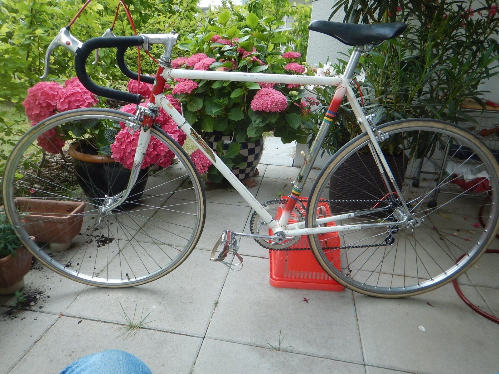

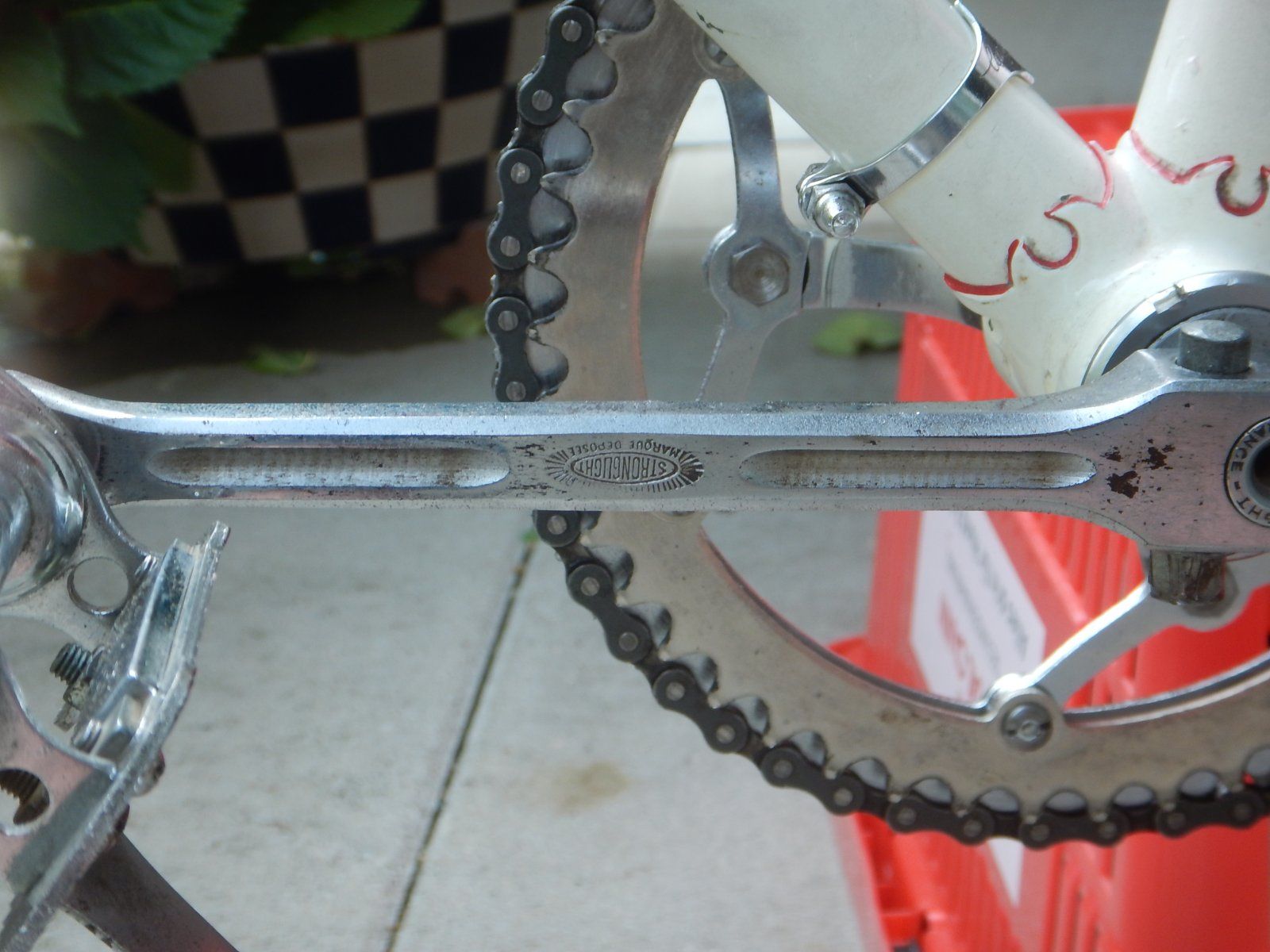

Mein Presto aus Holland (1972) kam ursprünglich mit Campa GS 52/48 zu mir. In Berlin hat’s gepasst.

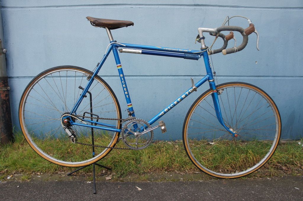

Mein FBL von Rickert hatte vorne 50 und 47 und hinten 14-16-18-20.
Wenn ich damit geschaltet habe, merkte ich kaum einen Unterschied.
Hab dann auf vorne 48 und 38 und hinten auf 13 - 26 umgebaut. Damit komme ich deutlich besser zurecht. Natürlich werden die Originalteile aufgehoben. Die gehören schließlich zum Rad.
