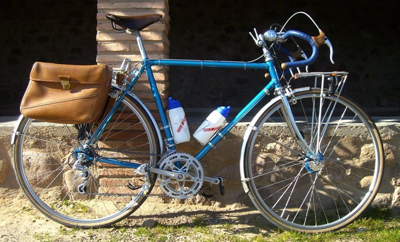

Am QFE-Rad hab ich 38/46 mir hinten 7-fach. Eigentlich nur deswegen, weil das 46er das normale Fahrblatt ist und der 130er LK kein kleineres Blatt als 38 zulässt.
Aber der kleine Sprung vorne schaltet wunderbar schnell und ich schalte mehr mit dem Umwerfer als mit der Schaltung. Zumindest hier im Flachland, wo es kaum Anstiege gibt und der Untergrund von Straße zu Feldweg wexelt.

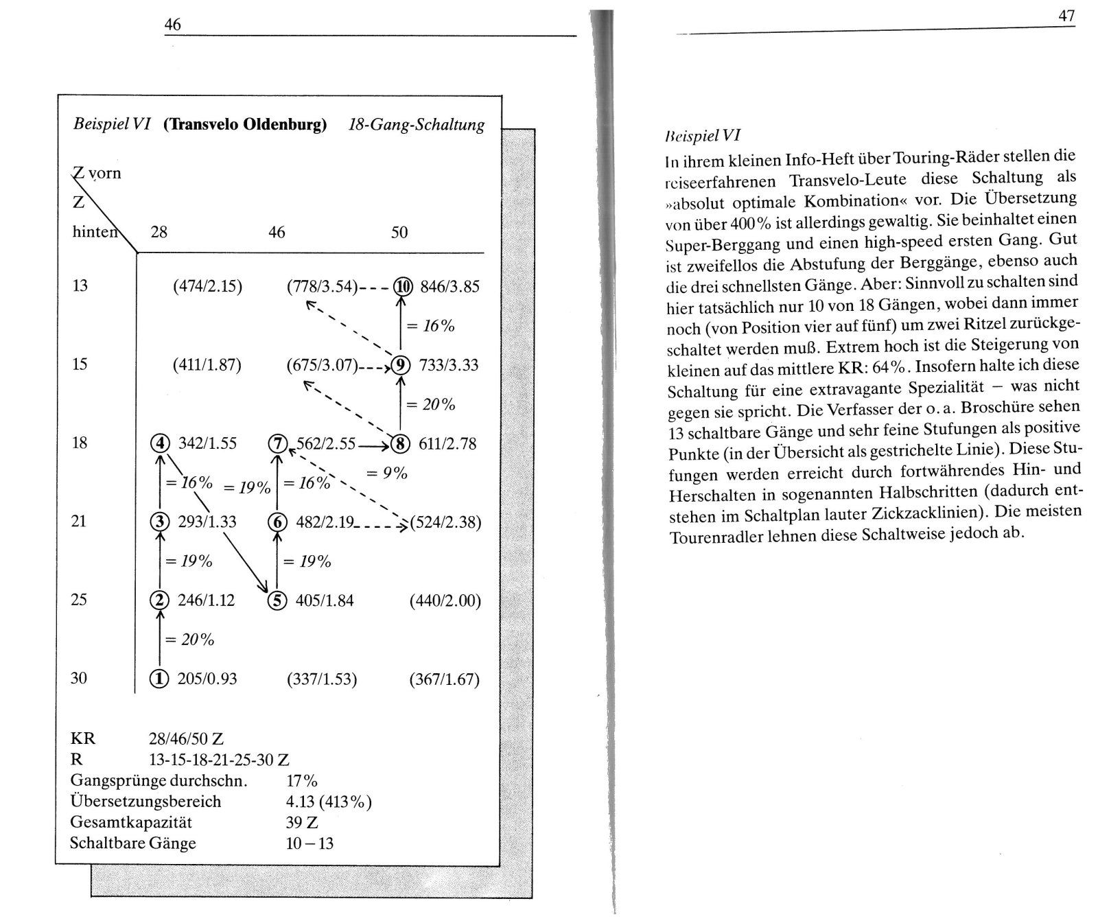

Ich weiß zwar nicht was in UK so lief, könnte mir aber denken, dass Frank Berto das Half-Step Konzept Mitte der 70er wirklich in die Welt gesetzt hat. Wenn man nur 5 Kränze zur Verfügung hat und man einen Umfang von 13 bis 34 Zähnen abdecken will (Suntour Winner), in der Mitte des Ritzelpakets ein großes Loch zwischen 16 und 20 Zähnen klafft, kommt man vielleicht auf solche Ideen.
Ulrich Herzog hatte in seinem 1986er Buch "ReiseRäder SuperTourer" das Konzept der oben gezeigten Schaltung evtl. nicht ganz verstanden, ansonsten kann ich mir seine Erläuterungen nicht erklären. Bei einem 6 fach Kranz wie oben kann man bereits viel besser als auf 5fach auch hauptsächlich ganze Gänge schalten und die Halben als Bonus betrachten.
Und was heißt das schon, wenn die meisten Tourenradler das ablehen, wo doch in den USA der Schaltungsguru schlechthin (Frank Berto), in UK der Technical Officer des ältesten britischen Touring Clubs (Cyclists' Touring Club, CTC, Chris Juden), in Deutschland der Technik Journalist Hans-Joachim Zierke und der Erfinder des Ritzelrechners @ReneHerse Dirk Feeken das zumindest lange Jahre fuhren. 😃

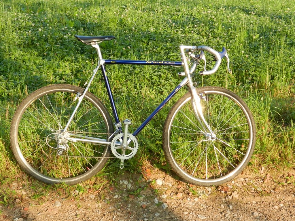

Was sind denn da für Schalthebel verbaut?

Ja, jetzt seh ich es auch. Hatte an der rechten Seite zwei Hebel in die gleiche Richtung ragen sehen. Das scheint aber das Kabel zu sein. Und der linke versteckt sich ganz schön. Ich hab die kurzen in Gebrauch. Sehr fein.
