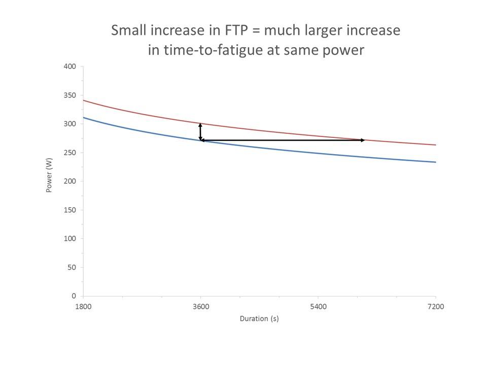

Da stimme ich natürlich zu, insb. der Aussage dass sicjh die Wiederholbarkeit verbessert. Zu beachten ist außerdem, dass relative geringe Steigerungen der FTP zu deutlichen Verbesserungen der Zeit bis zur Ermüdung/zum Abbruch bei einer gegebenen Leistungen führt. Coggan hat dazu mal eine schöne Grafik gepostet 10849939_912206232135009_6329294456134806002_n.jpg
Daraus kann man Schlussfolgern, dass FTP-Steigerungen die z.B. im späteren Verlauf der Saison so klein sind, dass sie sich kaum noch über die gängigen Tests sicher indentifizieren lassen, weil dies durch Meßungenauigkeiten der Powermeter (immerhin 2% laut Werkangabe, mEn Modellabhänig oft deutlich größer), Schwankungen der Tagesform/Vorermüdung sowie Fehler im Pacing verhindert wird, totzdem zu einer deutlich sichtbaren Verbesserungen der Zeit bis zur Ermüdung/zum Abbruch bei einer gegebenen Leistung führt. Die Feststellung von Wiggins, dass sich die Wiederholbarkeit von Leistungen verbessert ist dabei eine spezielle Ausprägung des von Coggan beschriebenen Sachverhalts.

Die "Time to fatigue" - Darstellung verstehe ich nicht ganz.
Mir scheint aber die Wiederholbarkeit der Leistung in jedem Fall etwas bedeutendes in Hinblick auf die Ausdauerleistung zu sein, die ja mittlerweile (hier im Forum und anderswo) fast nur noch an der FTP festgemacht wird. Es macht schon einen Unterschied, ob man nach einem FTP-Test erst mal 3 Ruhetage braucht - z.B. weil man einfach ein ganz besonders ausgeprägtes Talent zum Leiden mitbringt - oder in der Lage ist, am Tag darauf die gleiche Leistung mehr oder weniger nochmal zu bringen. Das ganze in kürzeren Zeitabständen betrachtet wäre dann z.B. beim Alpenbrevet oder Ötzi, wo die Wiederholbarkeit der Leistung an 4 bzw. 5 aufeinanderfolgenden Bergen gefragt ist.
