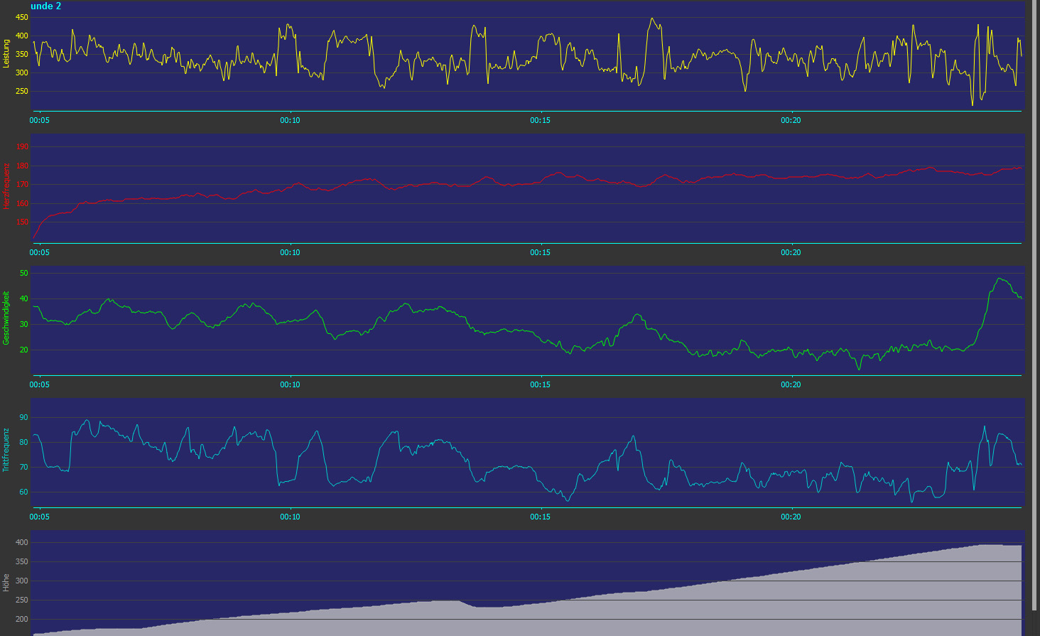

Im Training hatte ich beim Allout ohne die Anzeige bessere Ergebnisse erziehlt. Rein psychische Geschichte. Vielleicht versuche ich das nächte Mal doch nach PM zu fahren und mehr Konstanz reinzubekommen. Anbei meine Daten:
Das sieht aber nach ziemlich heftigen Leistungssprungen aus! Gerade für ein BZF ja sehr untypisch. Bei solchen Rennen sehe ich den PM als enormen Vorteil. Hat mir bei meinem EZF beim Riderman jedenfalls geholfen...
Ja ich bleib dabei! Mit konstanter fahrweise geht deutlich mehr!

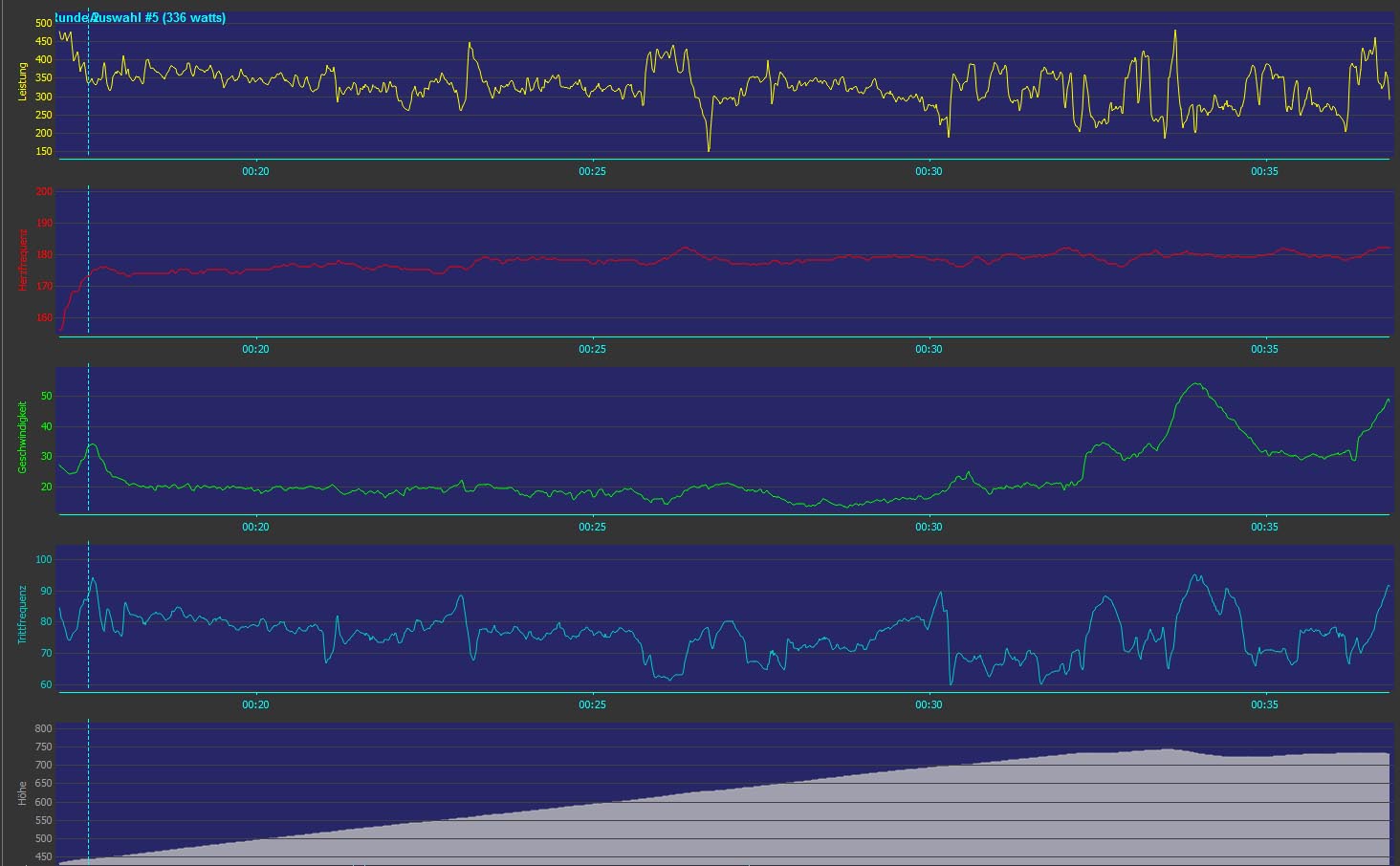

Poste mal das Diagramm vom Rekord-CP20, das war auch ziemlich untypisch gewesen, wenn auch mit richtig klasse Werten in Summe!
Die krassen Sprünge kommen durch den Wechsel zwischen Wiegetritt und normalen Tritt zustande. Man sieht in dem Moment auch das die TF deutlich nach unten geht, weil ich dazu 2 Gänge höher schalte. Im Diagramm sieht man zwar einen krassen Leistungssprung, ich habe aber trotzdem den Eindruck das die Muskulatur etwas anders belastet wird und sich in gewisser Weise auch erholt. Aber Ihr habt schon Recht, die Sprünge sind zu krass. Ich kann mich zumindest damit entschuldigen das es mein erstes BZF gewesen ist. Ich versuche es nächstes Jahr besser zu fahren.
