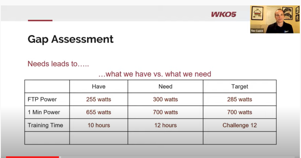

Heute gab es wieder ein Webinar von WKO5.
Interessante Tabelle um sich mal zu überlegen was man in 2021 erreichen möchte.
Ich habe über 5 Min 393W und wünsche mir 400. Ein Jahr gebe ich mir dafür noch. 7 W Gap.
Wie sieht Euer Gap aus?
Über 5 Min. habe ich aktuell 4,56 W/Kg.
Ich wünsche mir 4,72 W/Kg.

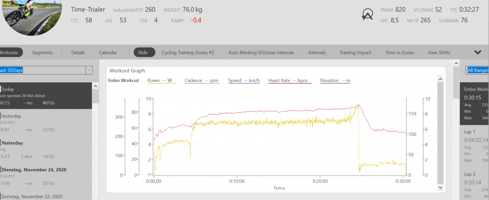

Einen Monat später habe ich nun viele 2*20 Indoor Einheiten im L3-4 hinter mir. Die 20er hatte ich mit 240W begonnen und bin dann auch 250-260 gegangen. Immer unterhalb der Schwellen HF.
Heute einen 20 Minuten Test gemacht, der noch Potenzial nach oben hat. Aber für mehr war ich zu müde.
274W bringt eine mFTP von 265W.
Ich werde dann ab Dezember den Umfang wieder hochfahren und die restlichen 49 Einheiten mit 2*20 nachliefern. Stichwort 2*20 bis zum Abwinken.

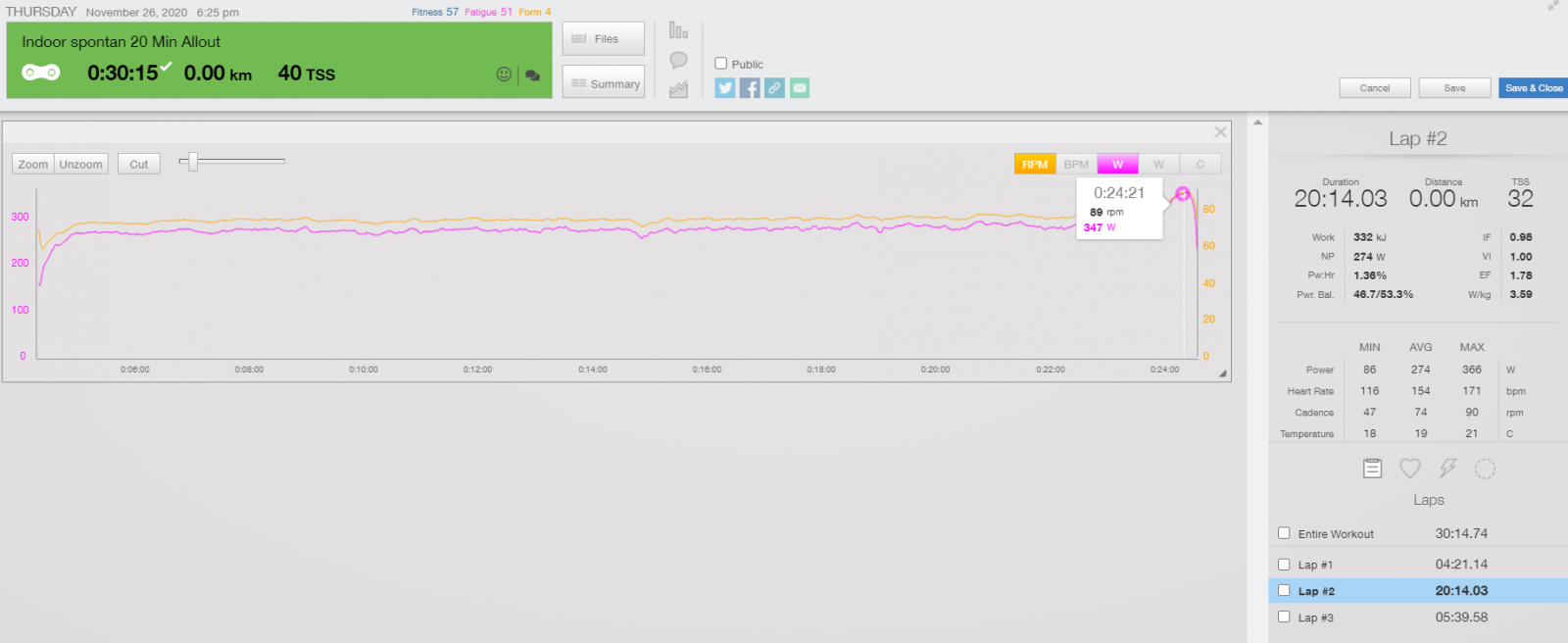

Das ist jetzt auf der Rolle fix. zwischen 70 und 75 für 270-275W.
Die Rolle bremst ja nur bis zu einem gewissen Grad. Aber ich habe da Luft nach oben wie die Grafik zeigt.
Kann also noch die Rolle kaputt fahren. Bis die Bremse oder die Reifen kaputt gehen. Bin auch kein Swifter.
Ist jetzt kein FTP Test aber es geht etwas nach oben auch im Winter ;)

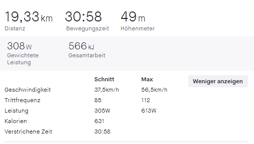

Online Rennen beim überrunden des vorletzten in der Kurve leider ausgebremst worden beim rausbeschleunigen und die Spitzengruppe zog davon.... Ich dachte eigl ich clippe durch aber bei dem Rennen war das wohl so eingestellt dass man tatsächlich nur vorbeifahren kann aber physisch festhängt wenn man im falschen Zeitpunkt dahinter ist.
Anschließend dachte ich mir ich versuche nen SOLO all out TT effort damit die Gruppe dahinter mich nicht einholt. Das ist ja auch eine gute Gelegenheit für eine Art Leistungstest. Ging sich sehr knapp aus. 25m hatte ich am Ende noch Vorsprung .
Speed ist relativ niedrig für die Watt weil in Kurven der speed begrenzt ist egal ob man 250w oder 600w tritt aber ich aus Rythmusgründen gleichmäßig durchtrete.
Wirklich völlig zerschossen. Sowas geht halt alleine gegen die Uhr bei mir nicht
Indoor schaffe ich aber normal nicht ganz dieselben Watt wie Outdoor
Dafür hatte ich aber auch keine Vorbelastung sondern nur 10min aufwärmen. (die nicht mit drauf sind.)
Insgesamt freut mich das aber einfach

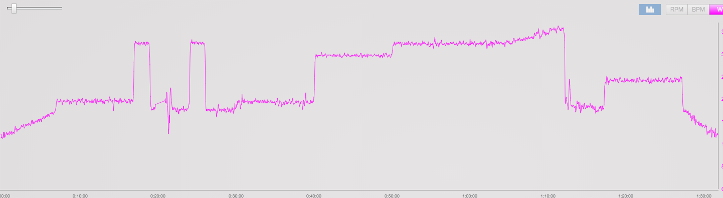

Für diese Woche stand mal wieder ein Test im Plan. Format aus diesem Artikel:
https://www.trainingpeaks.com/blog/the-physiology-of-ftp-and-new-testing-protocols/Warm-Up, 10min 95%, 15min 100% und dann Rampe bis Abbruch. Füttert WKO natürlich auch mit guten Daten.
Sah interessant aus und ließ sich auch gut fahren. Wesentlich angenehmer als die klassischen 20min. Die Rampe am Ende war vielleicht minimal zu steil. Es waren rund 2% Steigerung pro Minute. 1-1.5% wären denke ich besser gewesen. So bin ich knapp unter der TTE geblieben.
Habe aber auch etwas leichtfertig abgebrochen. Nachdem ich schon ein paar Watt über der erwarteten FTP lag, fehlte der Biss noch die letzten extra Prozent rauszuschinden.
Der Zeitpunkt für den Test war nicht ganz optimal. Habe letzte Woche erst einen sehr intensiven HIT Block abgeschlossen und die Müdigkeit war noch spürbar. Ich werde es daher Sonntag nochmal probieren denk ich. Mit zwei Tagen mehr Erholung und ein paar Openern am Samstag, müsste das Training der letzten Wochen eigentlich zu richtig guter Form führen.
