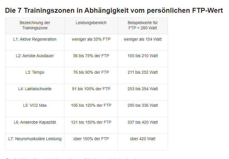

Zu den Zonen:
GA 2 ist natürlich unter FTP
hier eine Version von der Tour
Eine andere Version von einer Triathlon Seite
Oder nach Coggan

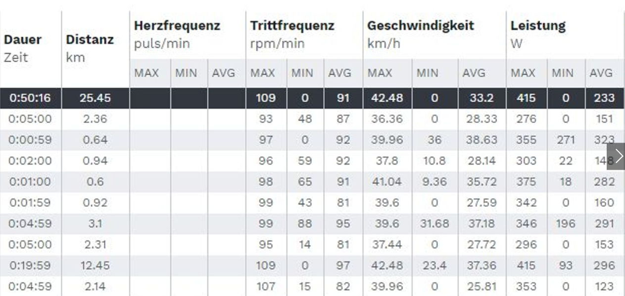

Die letzen Tage vor der Ausgangssperre nochmal für ein paar MMP Tests genutzt. Getestet habe ich 6min, 10min und 40min. Zwar keine All-time Bests, für März aber zumindest sehr zufriedenstellend. Eigentlich würde es jetzt mit dem letzten Block vor den Rennen losgehen. Das spare ich mir aber. Finden ja eh keine statt. Wie man sinnvoll weitermacht habe ich mir aber auch noch nicht überlegt.

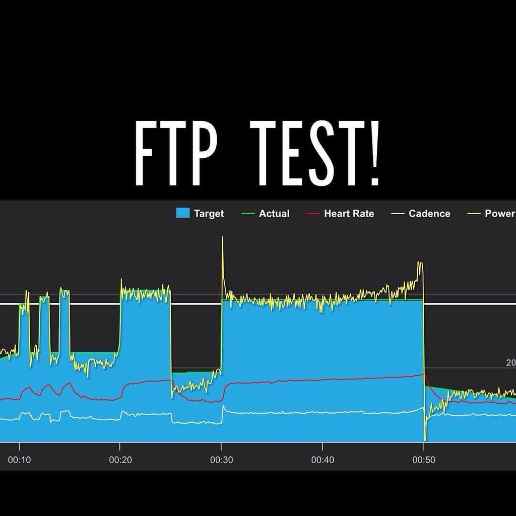

Ich hab auch die Zeit genutzt und einen 20min FTP Test gemacht.
Im Bild fehlt noch etwas aufwärmen.
An sich habe ich mich an einem Trainerroad Post orientiert.
Dort gibt es statt dem weit verbreiteten 5min All-Out und dann 10 min Pause
stattdessen "nur" ein 5min 120% FTP mit lediglich 5min Pause vor der Belastung. (Hierfür habe ich die alte 281ftp vom letzten Test zur Grundlage genommen)
meine Vorgaben
10min Aufwärmen dann ->310 w ,150w, 330w , 150w ,340w dann 5min 150w -> 5min 330w -> 5 min 150w dann grob 307w 20min halten war das Ziel
Die Ergebnisse waren eigl fast exakt wie erwartet ;)
Am Ende sind es aber dann sogar 311w für die 20min geworden.
Wenn man dass nun großzügig mit 0,95 nimmt sind das 295w FTP
Worst Case wären * 0,9 -> 279 ftp
Stimmt mit dem was ich von den Fahrten draußen und den ergebnissen vom indoor Training abgeleitet habe fast exakt überein (292w war meine Schätzung vor dem test) die 280w als Richtwert waren die Tage oft so dass ich zu entspannt war nach dem Training.
Ich werde nun mal alle Trainingsintensitäten von den 280w derzeit auf 290w anheben.
