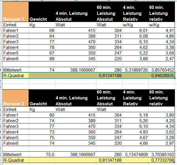

Nein. Körpergewicht hat hier keinen Einfluss weil alle Tn alle Tests durchgeführt haben. Gepaarte Tests (abhängige Reihen). ...
Doch, Körpergewicht hat EInfluss, weil es das dadurch beeinflusste Niveau der Leistung das Gütemaßes R-Qudrat beeinflusst, anders gesagt, ob man absolute Wattwerte oder relative Wattwerte gegeneinander regressiert ist in der Ausssage was anderes
Ein frei gewähltes Beispiel, das jeder mit Excel nachrechnen kann.
Die meisten Leute werden aus einem R-Quadrat von 0,88 (d.h. Varianzerklärung 88%!) ganz andere Schlussfolgerungen ziehen, als aus 0,36 (=>Anteil der erklärten Varianz 36%) .

Die 3 Beobachtungen aus dem Posting zuvor sind nur ein wilkkürlich gegriffenes Rechenbeispiel, um einen Effekt zu verdeutlichen. Der Kernpunkt der Aussage ist, dass man bei absoluten Wattwerten eine andere Varianz erhält, als bei relativen Wattwerten und dass dies ein Gütemaße wie das R-Quadrat, dass die Varianzerklärung abbildet, beeinflussen kann - wie stark hängt davon ab, wie die funktionalen Zusammenhänge zwischen den Variablen sind. Je nach Stichprobencharakter muss das R-Quadrat auch nicht zwingend fallen, wenn man von absoluten auf relative Werte umsteigt, es könnte ggf. auch steigen, das würde bei einem Modell mit Wattwerten von der Streuung des Körpergewichts der Probanden, und dessen Korrelation mit einem der Modellparameter abhängen. Probelamtisch wäre dabei insb. wenn das Körpergewicht als "unbeobachtete" (d.h. im Modell nicht explizit berücksichtigte Variable) eine Seite der Gleichung stärker Beeinflusst als die andere, also z.B. schwerer Menschen bei gleichem Fitnesstand tendenziell höhere 4 min.-Wattwerte ereichen als leichtere (und umgekehrt).
Unten sind noch zwei weitere Beispiele mit weiteren "Spieldaten" (!!!!!) die die Effekte verdeutlichen.
Bei beiden Beispielen unterrscheiden sich die Wattwerte der (von mir frei erfundenen) Sportler nicht voneinander, wohl aber deren Gewicht. im zweiten Beispiel habe ich das Gewicht "größenordnungsmäßig" an die Reihenfolge 4min.-Leistungen angepasst. Bei Beispiele unterscheiden sich offensichtlich in den Gütemaßen. Wie gesagt geht es bei den Beispielen nur um Demonstrationszwecke.
