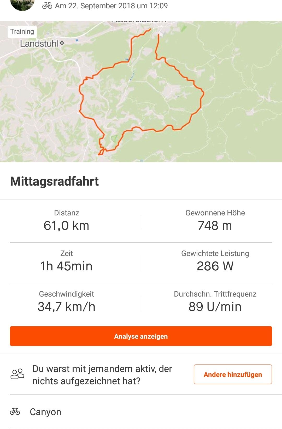

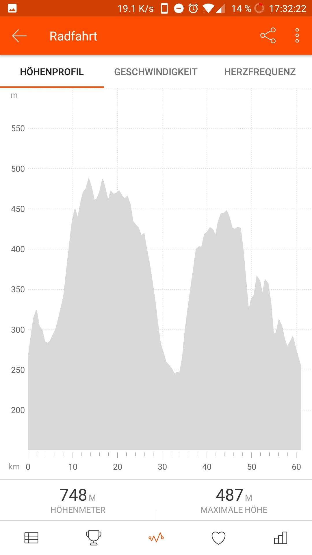

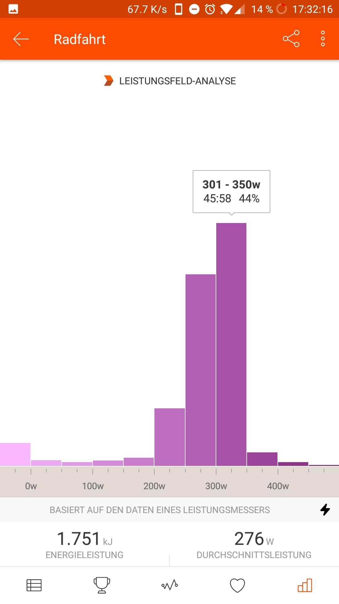

eins4eins : es waren halt deswegen nur 400m, weil es einen Schauer hatte. Das war nicht immer so windig. Später kam dann ein Waldstück. Dann war es eine Ballereinheit ziemlich am Ende. D. h. du musst damit rechnen, dass vor und nach dem Teilstück ähnlich hohe Wattwerte auf der Uhr standen. Nur da ging es schneller. FTP heißt übrigens nicht 20 min, sondern 60min. Bei mir waren es sogar 110 min
Schick doch mal den Strava Link. Ich würde gerne mal so eine Ballereinheit sehen, um zu wissen was man darunter versteht.
An dem Tag war es auch sehr windig (Südwind)
Waren insgesamt um die 70-80min SST.
Geht also auch schnell bei Wind.

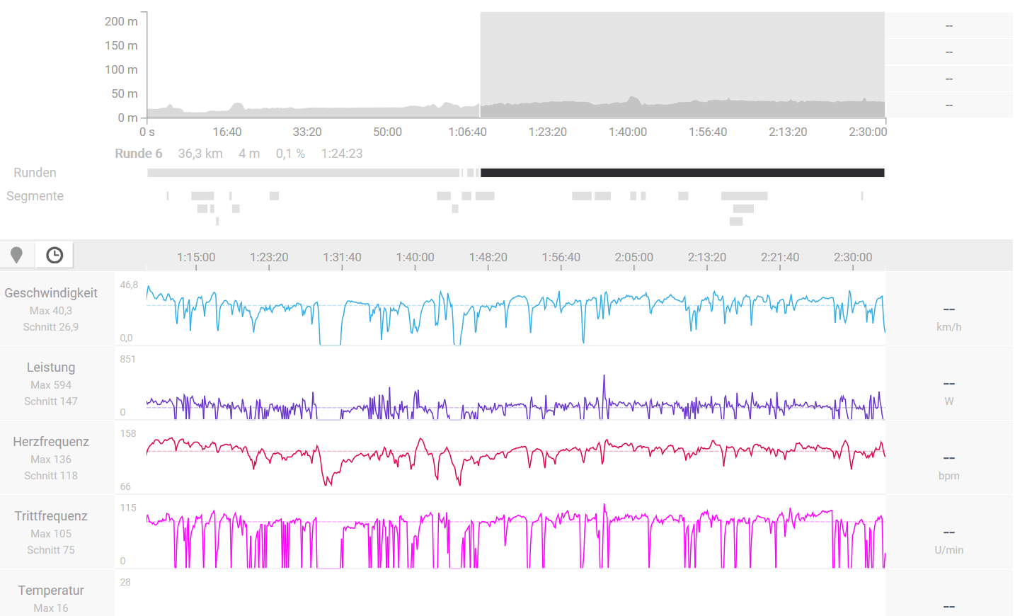

Schönes Tempo bei den Höhenmetern. Die Anzeige finde ich mit einer Grafik z.B. bei Strava aber übersichtlicher.
Schau mal hier. Pjotr, das ist eine Rekom Einheit zwischen Quasi FTP Tests. Also nicht off-topic:bier:
