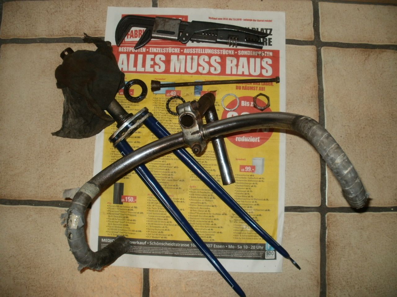

Als nächstes wurden der Steuersatz und die Gabel ausgebaut.

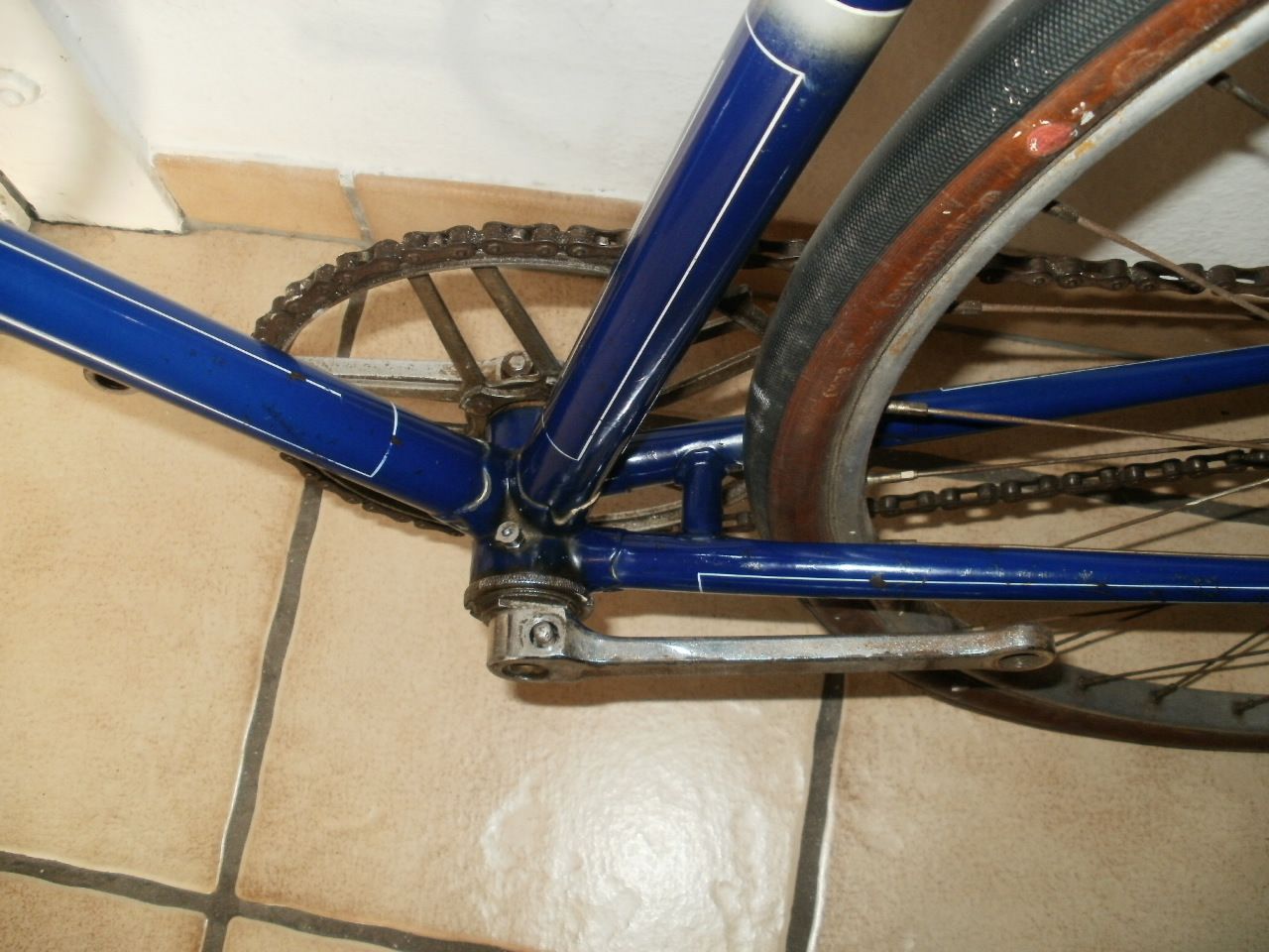

Die alten Kurbelkeile waren auch nicht ohne, die waren da auch schon seit Jahren
gut drin festgebacken.
Da ich kein spezielles Werkzeug dafür hatte, dauerte es halt etwas länger.

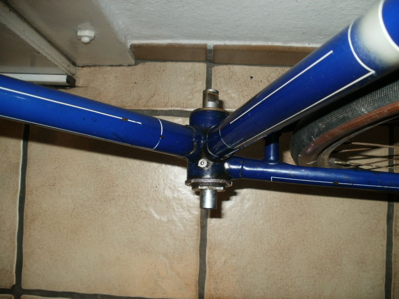

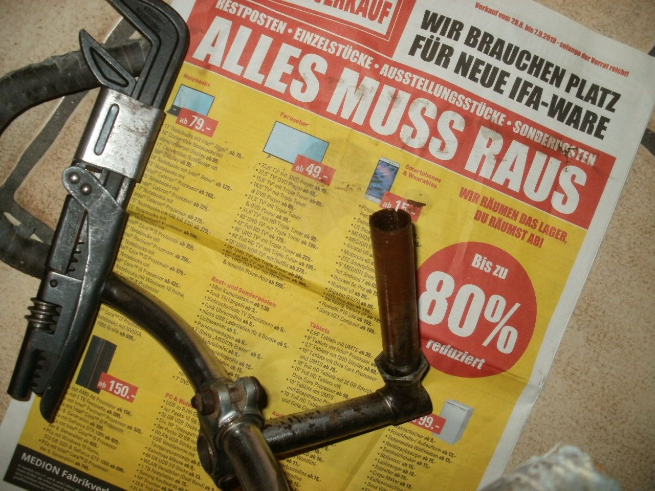

Aber auch dieses Problem kommte gelöst werden und somit konnten die Kurbelarme
von der Achse befreit werden.
Im
Gibt es für Kurbelkeile ein spezielles Werkzeug? Das Thema staht bei meinem Renschtandem auch bald an
Im
klar
Nein, es gibt tatsächlich ein Auspresswerkzeug von VAR meine ich. Und bestimmt auch noch andere. Aber genaue Bezeichnung müsste dann jemand anderes liefern.
Die Keile waren beide von der selben Seite gesteckt?
Wundere ich mich auch! Normalerweise stehen dann die Kurbeln nicht auf 6 und 12.
Zum Ausbau stellten wir immer ein Eisenrohr unter den Keil, damit das Lager nicht so litt. Außerdem die Schraube drauf lasse und nur 2-3Gewindegänge hochdrehen, dann überlebt auch manchmal der Keil :D

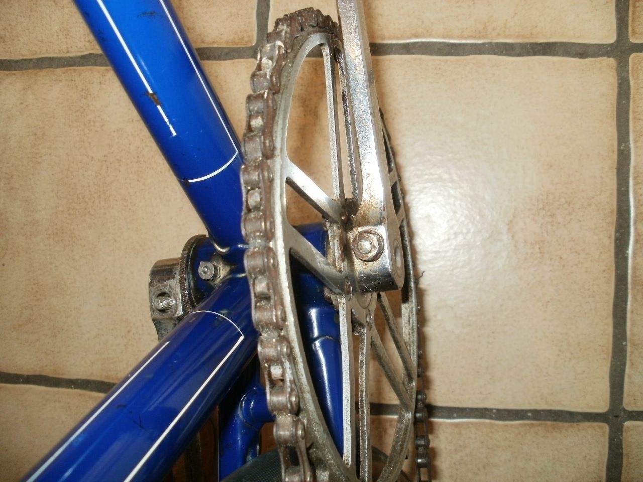

Kettenblatt und Kurbelarm sind schon mal grob vom Fett und Schmutz der letzten Jahre befreit.
Leider ist die schöne Chromschicht der Kurbelarme schon stark angegriffen....an einigen Stellen
auch schon abgelöst.
Es sieht so aus, als wäre da schon mal jemand mit einem schärferen Mittel dran gewesen.
Der Chrom ist nicht mehr glatt, sondern sieht irgendwie so griselig aus.
Ich überlege gerade, ob ich den Cola - Trick mit Alufolie mal vorsichtig an der Rückseite einer Kurbel ausprobiere.
