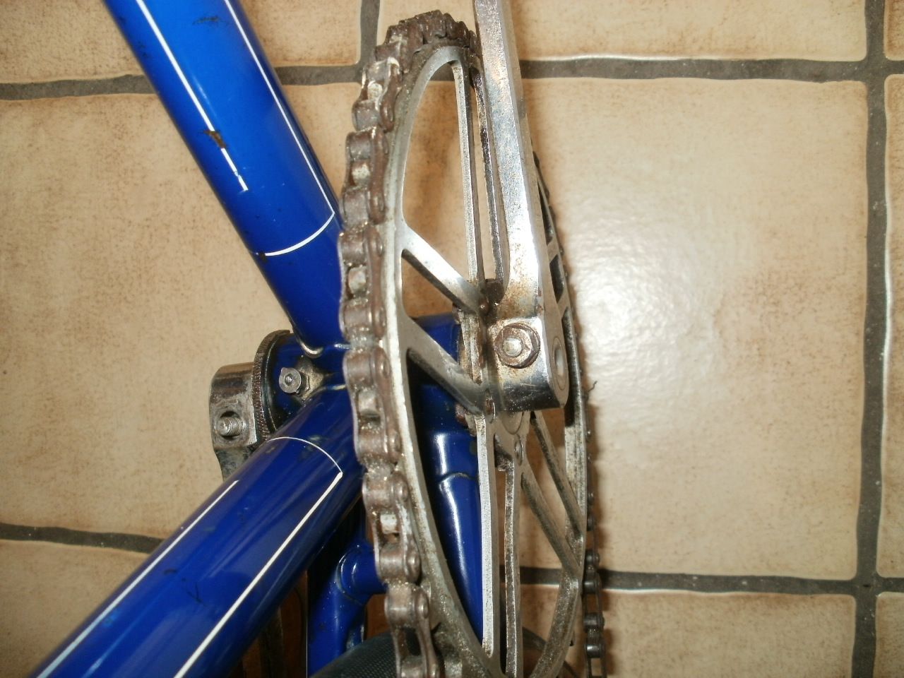

Nachdem die Bahnmaschine im KDM teilgenommen hatte, war es jetzt mal Zeit,
das komplette Rad zu zerlegen und einer Wartung zu unterziehen.
Einige Probleme bereitete der Vorbau, der sich einfach nicht lösen wollte.
Nach einigen Spülungen mit Caramba gab er dann aber nach.

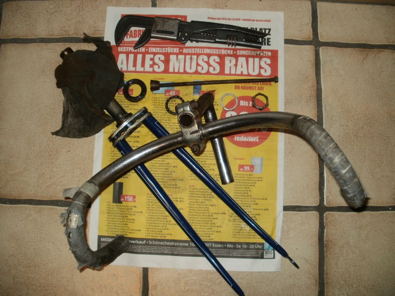

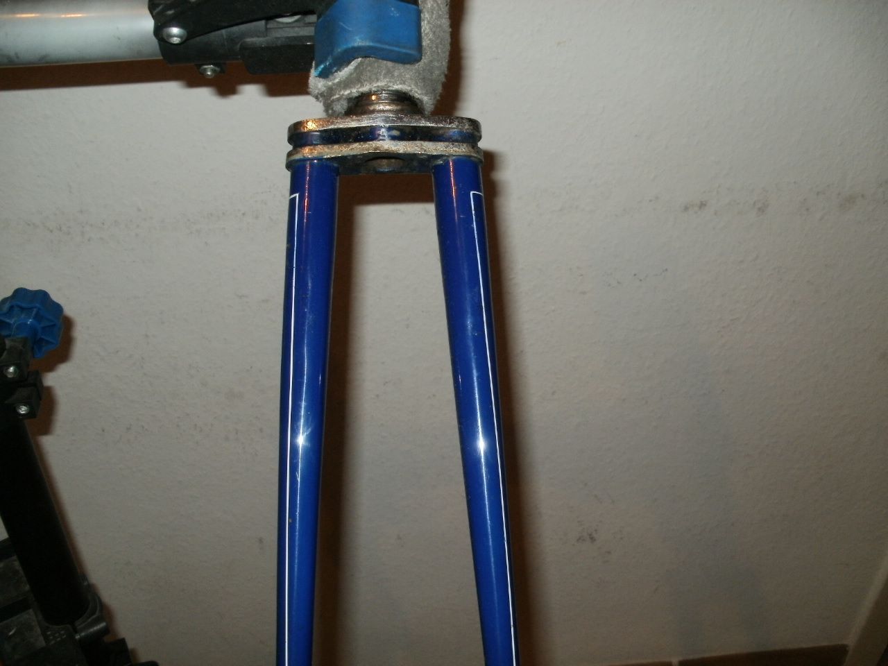

Als nächstes wurden der Steuersatz und die Gabel ausgebaut.

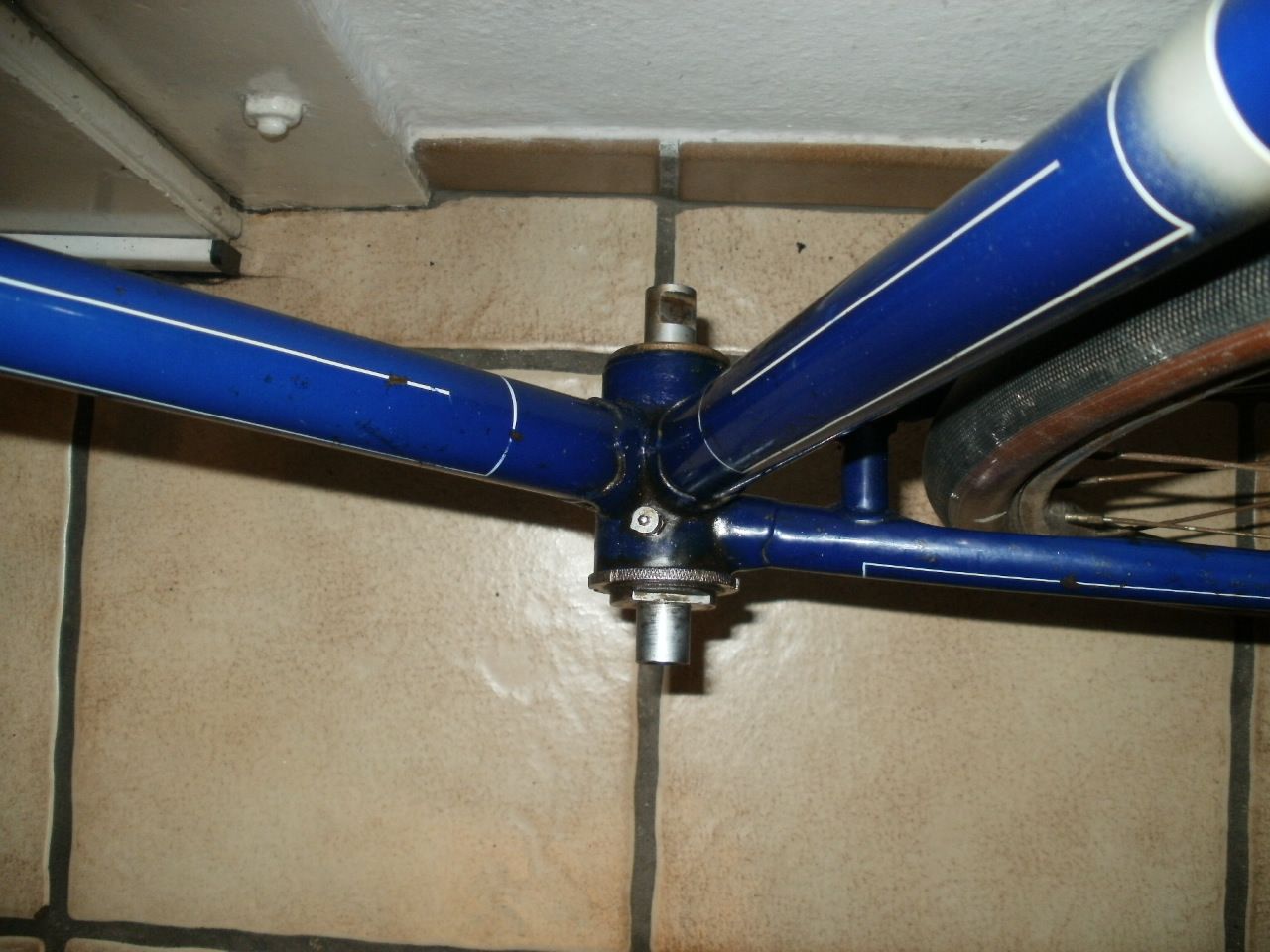

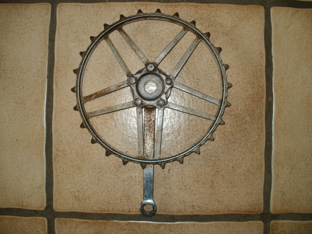

Die alten Kurbelkeile waren auch nicht ohne, die waren da auch schon seit Jahren
gut drin festgebacken.
Da ich kein spezielles Werkzeug dafür hatte, dauerte es halt etwas länger.
Aber auch dieses Problem kommte gelöst werden und somit konnten die Kurbelarme
von der Achse befreit werden.

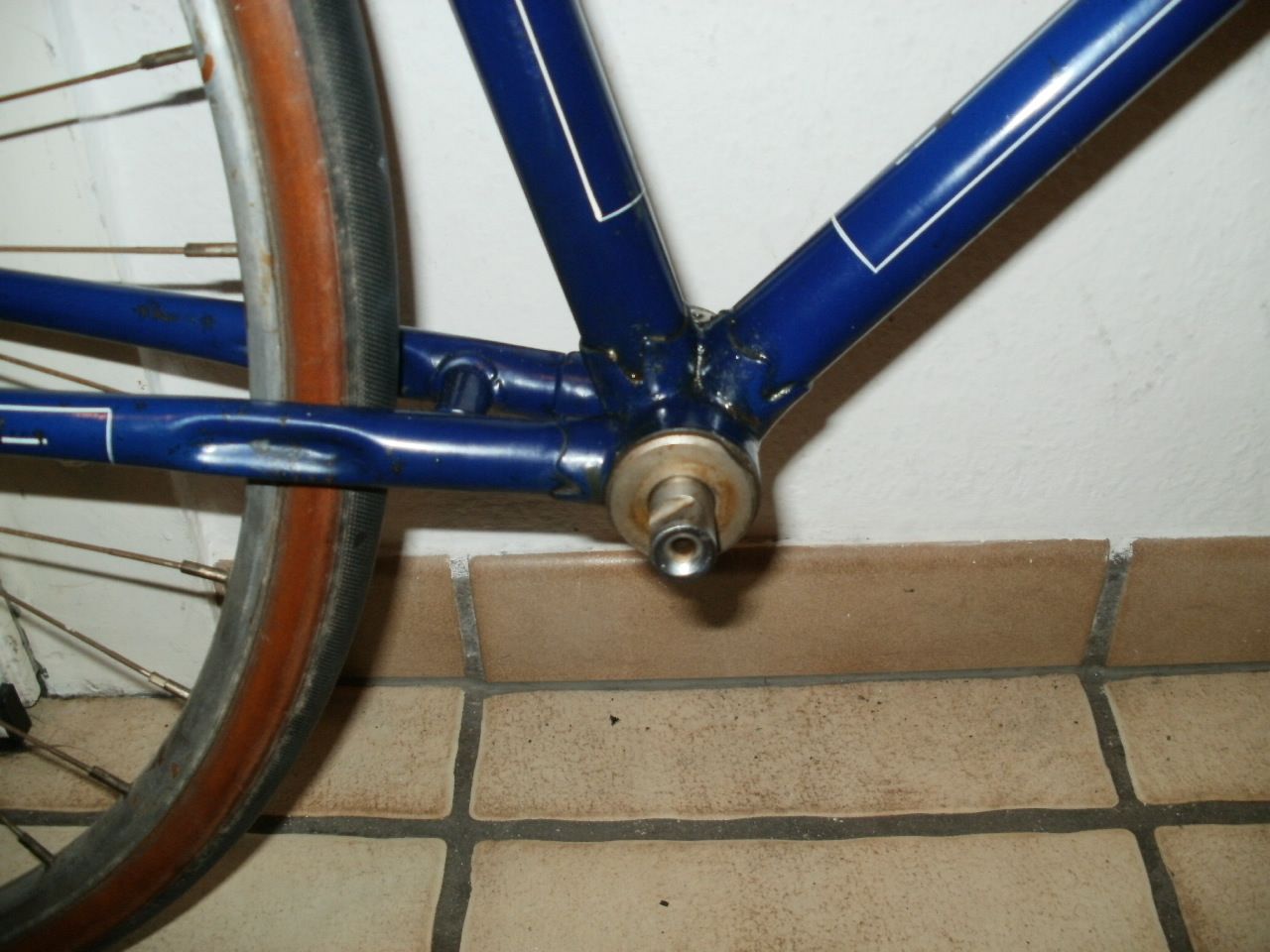

Nachdem der Rahmen komplett gestrippt war, habe ich ihn erst mal mit warm Wasser und etwas Spüli gereinigt.
Dann gab es eine leichte Reinigung mit Lackreiniger und für die besonders hartnäckigen Stellen etwas Politur.

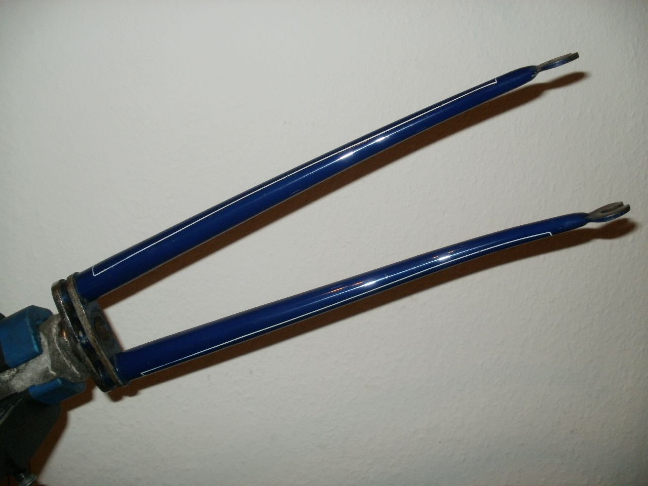

Auch die Gabel wurde genau so bearbeitet....ich wollte auf jeden Fall die schönen Linierungen erhalten.

Den Rost am Gabelkopf habe ich vorsichtig so weit wie möglich entfernt......
.....oben auf der Gabelkrone war der Chrom leider schon abgeblättert, da habe ich nichts mehr dran gemacht,
weil sonst bestimmt der Rest auch runter gewesen wäre.
Aber einem Rad was über 70 Jahre ist, darf man das Alter ruhig auch ansehen.

Das ist glaube ich der Kameraoptik geschuldet, den Eindruck hatte ich auch schon
mal bei anderen Rahmen, die so im Montageständer abgelichtet wurden.
