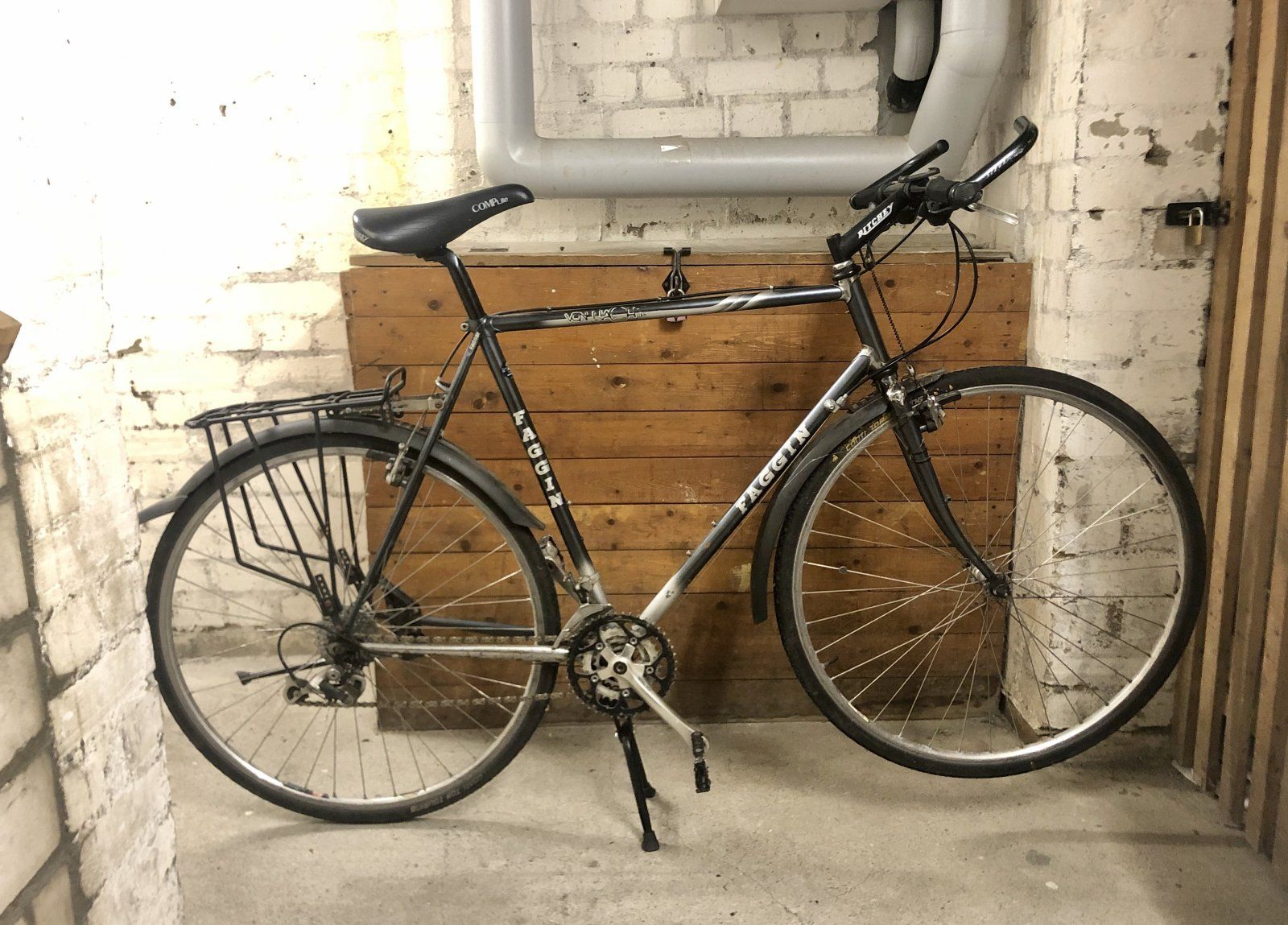

Moin zusammen,
Ich möchte meinen jüngsten Neuzugang kurz vorstellen. Habe ein Faggin Randonneur ergattert mit kompletter XT Ausstattung und einer eigenartigen Ständer-Kombi.
Anbei der Fundzustand:
Was soll nun damit geschehen?
Ein periodengerechter Aufbau kommt bei mir nicht ins Haus, da ich einiges an Teilen hier liegen habe und möglichst wenig Geld ausgeben möchte. Bei der Shimano XT 8fach zu verbleiben würde mir auch nicht einfallen, da ich gerne mit Rennbügeln fahre.
Zur Auswahl hätte ich eine Campa Race Triple 10fach mit Veloce Schalthebeln oder eine fast neue 1x11fach SRAM Rival. Ein Italienischer Rahmen schreit ja förmlich nach einer italienischen Schaltung, oder? Zudem wäre das Rad mit der Dreifach Kurbel deutlich reisetauglicher als mir der 1fach.
Was meint ihr?

Das Rando Faggin hat folgende Maße:
Sitzrohr - 59,5 ct
Oberrohr - 57 cc
Steuerrohr -15 tt
Edit: Einbaubreite hinten - 128 mm
Gibt auf jeden Fall viel zu tun am Rahmen.
Kettenstrebe hat ordentlich flächig Rost abgekriegt, ich hoffe, da ist das Chrome noch zu retten (wahrscheinlich nicht).
Genauso verchromte Steuermuffe und Gabel.
Hier und da sind vereinzelt Roststellen und Rostadern. Trocken stand das Rad entgegen der Behauptung des Verkäufers auf jeden Fall nicht.
Im Tretlager, auf der Innenlagerwelle und im Steuerrohr habe ich sogar Fett gefunden. War auch alles top eingestellt. Von Hacht hat hier gute Arbeit geleistet.
Habe bereits fast alle Teile bis auf Schaltzuggegenhalter und Gepäckträger angekriegt. Die halten sich bisher sehr hartnäckig. Sobald die ab sind wird geputzt und poliert 🙂

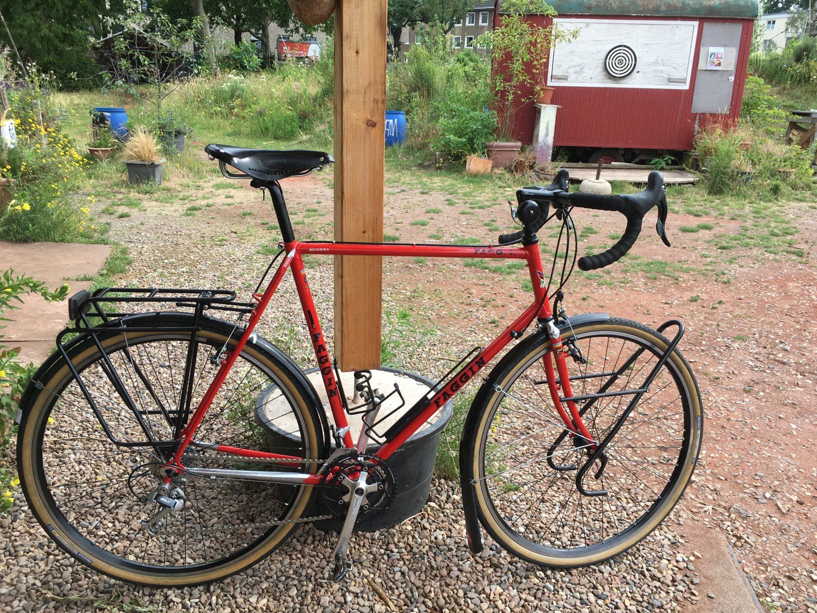

so, ich hole den Faden noch mal nach oben:
erste Ausfahrt mit meinem faggin capri, columbus tsx Rohrsatz, Lenker und Vorau nitto. Flite unterm Hintern geht immer, Sattelstütze ist noch gebastelt, 27,2 war grad aus! Gefahren wird das ganze mit ner schwatten shimano lx, immerhin pc und optisch ganz gelungen wie ich finde. Die roten Zughüllen noch ein kleiner Farbtupfer bei dem ganzen schwarz, grau und silber...Züge sind noch nicht endverlegt.
vier mal Stahlbau!
Kette rechts, so muß das
Das ganze ist gedacht für Alltagsfahrten im urbanen Jungel und kleinere Wochenendtouren, die auch mal über Feldwege wollen.
Geht übrigens ab wie Schmitts Katze.

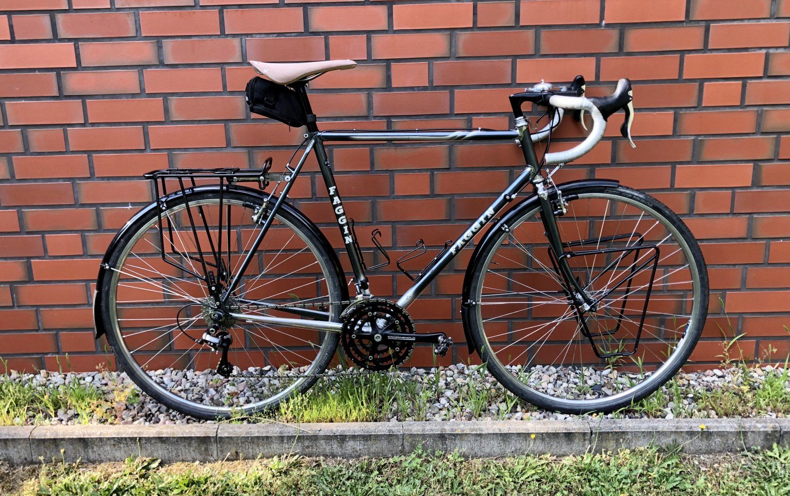

Mein Faggin ist fertig 🙂
Ggf. kommen noch Paselas dazu.
Sehr schickes Ding! Was ist denn das für ein Lenker? Ließ der sich problemlos durch den klassischen Vorbau fädeln?
Hattest du die Lowrider schon im Einsatz? Jetzt sieht es so aus, als sei das Gewicht deutlich vor der Lenkachse. Meiner Erfahrung nach führt das zu trägem Lenkverhalten.

Danke!
Der Lenker ist ein DEDA Piega 26. Leider nur im matten schwarz erhältlich.
Richtig im Einsatz war das ganze Rad bisher noch nicht, da es nicht an meinem Lieblingsradl vorbei kommt :-/
Die Lowrider sind aber ein wenig korrigiert und stehen jetzt parallel zum Boden.
Kann demnächst mal berichten.
EDIT:
Mit einer vollbeladenen Ortlieb Tasche ging das Fahren eben recht gut. Bin aber auch dank Lastenrad trägeres gewohnt 😉
Was mir leider gar nicht gefällt, ist die Schaltung. Kriege die Campa Race Triple vorne nicht schleiffrei eingestellt. Und in beinahe jedem Gang muss man vorne den Umwerfer nachjustieren. Das nervt!

Und was ist dass dann für ein Vorbau?
Ich frage, weil ich jüngst einen Procraft RR Pro Compact nicht durch einen klassischen Nitto Vorbau gefädelt bekommen habe. Ausgeholfen hat dann ein klappbarer 3T. Der Piega 26 sieht eigentlich ganz gut aus (auch leicht), aber keine Sicken finde ich persönlich blöd.

Fahre mir einer 10fach Kette, 8fach Shimano Kassette, 9fach Schaltwerk und Rest Campa 10fach.
Rattert gefühlt auf jeden Gang am Umwerfer 😕
Uff, ist das eine als funktionierend bekannte Shimergo Kombination?
Ich fahre ebenso Campa 10 am Renner und am Reiserad. Eine Rasterposition am Umwerfer deckt hinten ca. 3 Gänge ab. Dann muss man nachjustieren. Je länger der Hinterbau, desto mehr Gänge werden mit einer Rasterstufe bedient. Mich stört das nicht, im Gegenteil - ich mag dieses manuelle Gefühl und man hat alle Freiheit bei der Kurbelwahl.
Kette (Campa 10s?), Umwerfer und Ergopower gehören ja eigentlich zusammen. Umwerfer 100% parallel zu den Kettenblättern? Wie sieht die Kettenlinie aus? Ist da vielleicht ein Teil das irgendwie inkompatibel ist (gab mal sone extra Quickshiftserie)?

Zum Umwerfer: das ist ja schon die optimale Kombination, ich würde noch etwas mit der Ausrichtung der Schaltgabel experimentieren, also vllt. etwas drehen. Oder auch an der Stelle, wos am meisten schleift, etwas aufbiegen.
Aaaalso:
der Vorbau ist ein Modolo irgendwas.
Den Lenker habe ich durch viel zureden, Lagerfett und leichtes Aufbiegen der Klemmung in den Vorbau bekommen. Wenn man die Klemmschraube entfernt, hat man da ein wenig mehr Spiel.
Viel anders als beim aktuellen Status (siehe Anhang) lässt sich der Blackburn Lowrider leider nicht montieren.
Mal gucken wie lange der hält und bleiben darf, wenn ich mir den Kommentar von @ba5ik so durchlese :D
Zum Thema Schaltung:
Montiert sind 10fach Race Triple Kurbel und Umwerfer, Veloce Ergos, Kette von KMC, 9fach Schaltwerk von Shimano und eine 8fach Kassette von Shimano.
Beim Umwerfer habe ich das äußere Leitblech (also im inneren des Umwerfers) exakt parallel zum Kettenblatt montiert. Dadurch schleift zusätzlich die Kette am unteren Anschlag (kleinstes KB und größstes Ritzel) und auf dem größten KB und kleinstem Ritzel. Das manuelle Justieren beim jeden zweiten Gang finde ich eher störend.
Daher wird diese Schaltung gegen eine Kompakte von Campa getauscht...
Und warum ich nun Shimano mit Campa verheirate:
Ich habe nun Mal sehr stabile Shimano XT Laufräder da, von Campa habe ich leider nichts vergleichbares verfügbar und möchte da auch kein Geld ausgeben. Daher experimentiere ich erst Mal ein wenig herum, bevor ich mir da ernsthaft Gedanken mache oder investiere.

Status quo vom Faggin Randonneur.
Laufräder sind Campagnolo Khamsin CX, die früher oder später weichen werden, da nicht für schwere Last ausgelegt.
Das Centaur Schaltwerk, was ich gebraucht erworben habe, ist leider krumm 🙁
Der Schaltkäfig ist am unteren Schaltröllchen gefährlich nahe an den Speichen.
Daher musste ein mittellanges Veloce her.

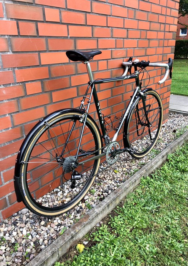

schöner aufbau. ich hab ein (fast?) identisches modell, faggin modena. beim aufbau gab es ein großes problem: die cantisockel an der gabel sind so eng aneinander, da hatte ich große mühe die tektro cantis ordentlich einzustellen. nach n paar hundert km hat sich der bremsbelag aber einigermaßen ein- und zurechtgebremst und dann passte es für knapp 2000km sommertour. hier foto vom aufbau und dann on tour.
