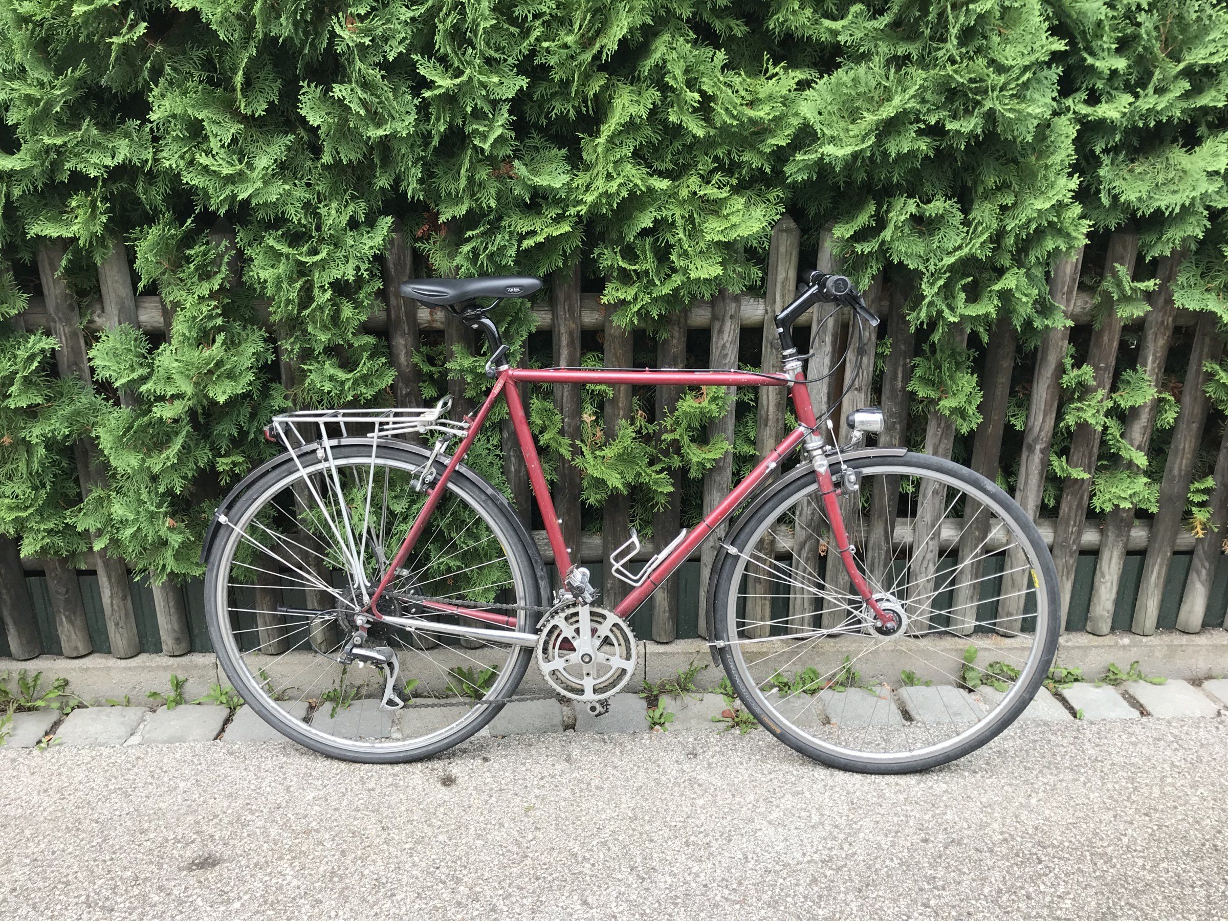

Davidnrw ist schön geworden. Ich hab an meinem Alltagsbomber auch Zustazbremshebel am Lenker und find sie sehr angenehm. Das Problem ist nur, dass das Cockpit sehr vollgestopft ist und deswegen kein Platz mehr für ein Licht ist. Ich muss das Nady Laufrad endlich abholen.
Da hast Du recht. Ich bekomme meine Lampe noch montiert (Bremszughülle berührt dann aber die Halterung), finde aber den Platz zum Greifen auf dem Oberlenker etwas beengt.

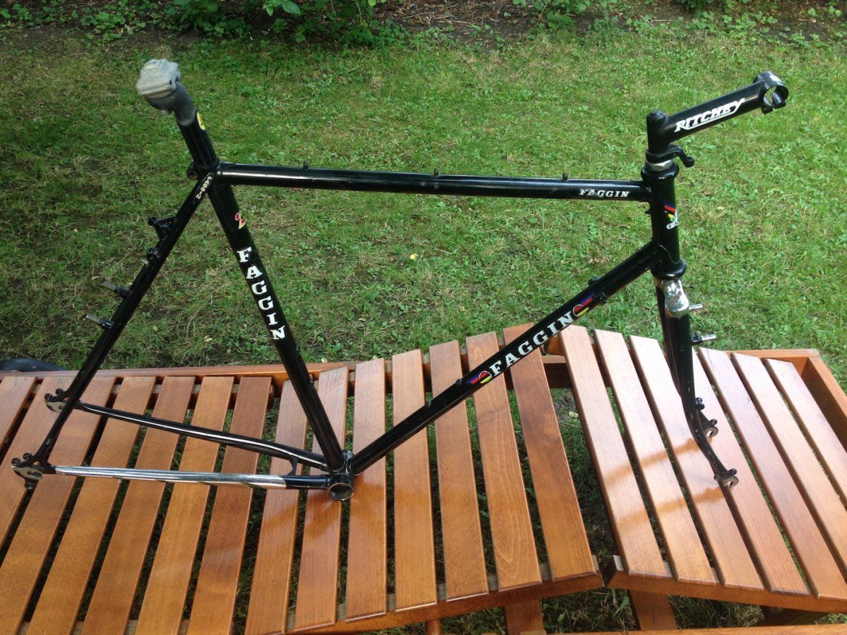

Hier mal mein nächstes Projekt:
Nur ein paar Schönheitsfehler hat er hier und da. Deswegen ist meine Überlegung erstmal ein 1x7/8/9/10 Fach Crossrenner mit den dicksten Reifen die reinpassen (622x45?) und höchstwahrscheinlich Mini V-Breaks aufzubauen, und wenn Zeit und Geld kommt mit neuem Chrom und Lack einen gediegeneren Randonneur daraus zu zaubern. Ein Brooks Professional in schwarz wär für diesen Zweck auch schon am Start.

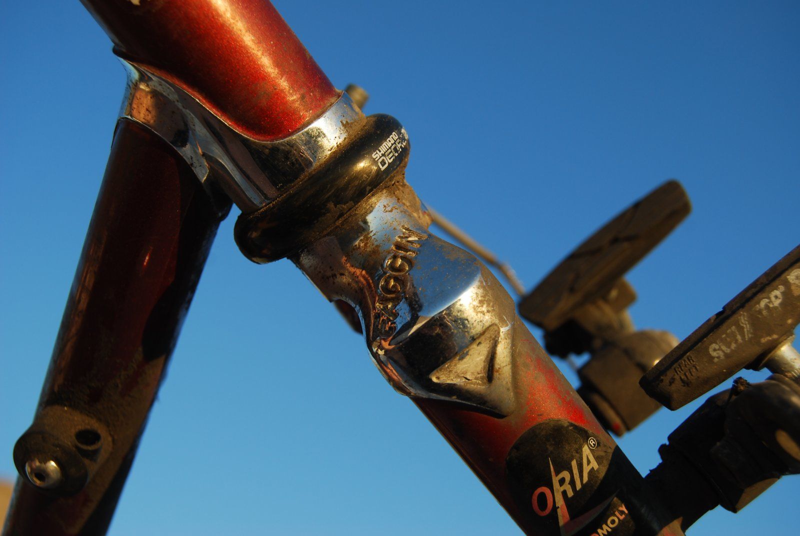

Bißchen teuer mit 444 €, aber interessant, das der Rahmen aus Columbus Aelle sein soll, und die anderen hier vorgestellten Räder dieser Art Oria Geröhr haben.
Bei meinem Rad ist der Faggin Schriftzug auf der Gabelkrone, wie bei dem im MTB-News Forum, im Halbkreis geformt. Auf Anfrage bei Faggin wurde mir mitgeteilt mein's sei aus Oria.

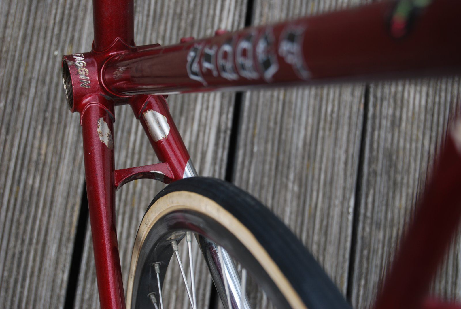

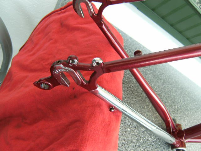

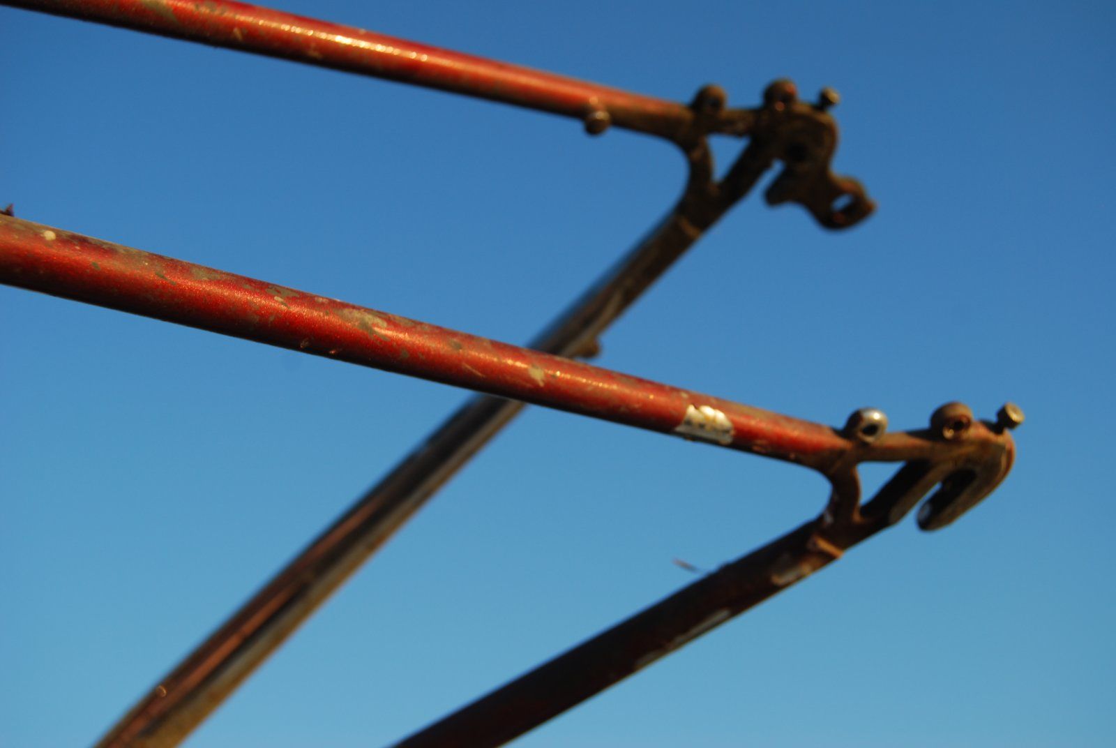

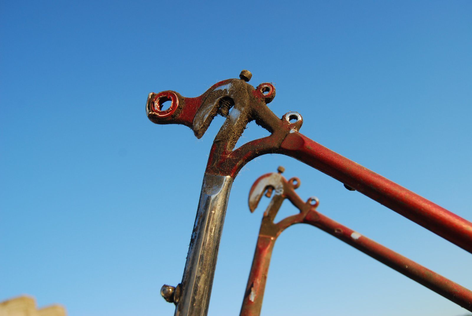

Mehr als 28er hab ich nie rein gebracht. Hat mir aber gereicht
danke, ich muß trotzdem nochmal blöd nachfragen - du hast es nicht versucht, weil es dir reicht?
nach deinem bild sind die kettenstreben ja gedrückt, da könnte mehr hineinpassen, oder?
wie sieht es zwischen der gabel aus?
der ist kpl unterverchromt?
Also ich hab einfach nie mehr versucht. Ich hatte immer das Gefühl, dass vielleicht noch einer größer rein geht. Aber mehr nicht.
Der Hinterbau ist verchromt, ja.
Bei der Gabel sieht alles sehr eng aus 😉

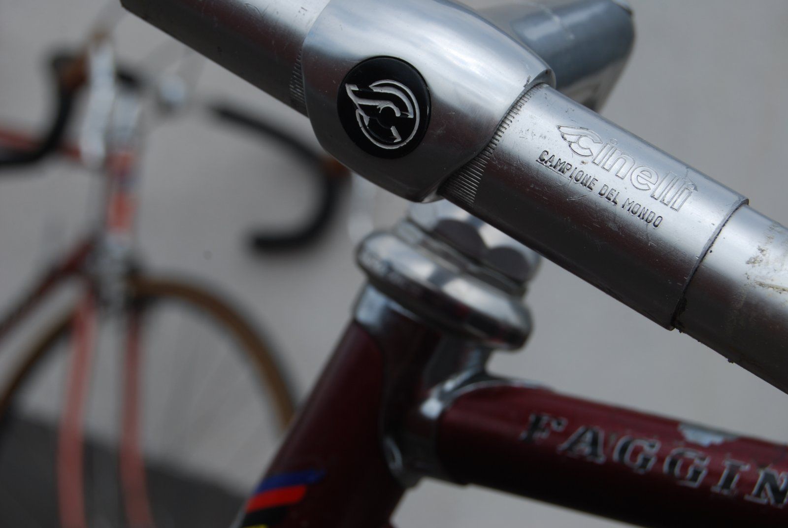

erste Ausfahrt mit meinem faggin capri, columbus tsx Rohrsatz, Lenker und Vorau nitto. Flite unterm Hintern geht immer, Sattelstütze ist noch gebastelt, 27,2 war grad aus! Gefahren wird das ganze mit ner schwatten shimano lx, immerhin pc und optisch ganz gelungen wie ich finde. Die roten Zughüllen noch ein kleiner Farbtupfer bei dem ganzen schwarz, grau und silber...Züge sind noch nicht endverlegt.
vier mal Stahlbau!
Kette rechts, so muß das
Das ganze ist gedacht für Alltagsfahrten im urbanen Jungel und kleinere Wochenendtouren, die auch mal über Feldwege wollen.
Geht übrigens ab wie Schmitts Katze.
Grüße

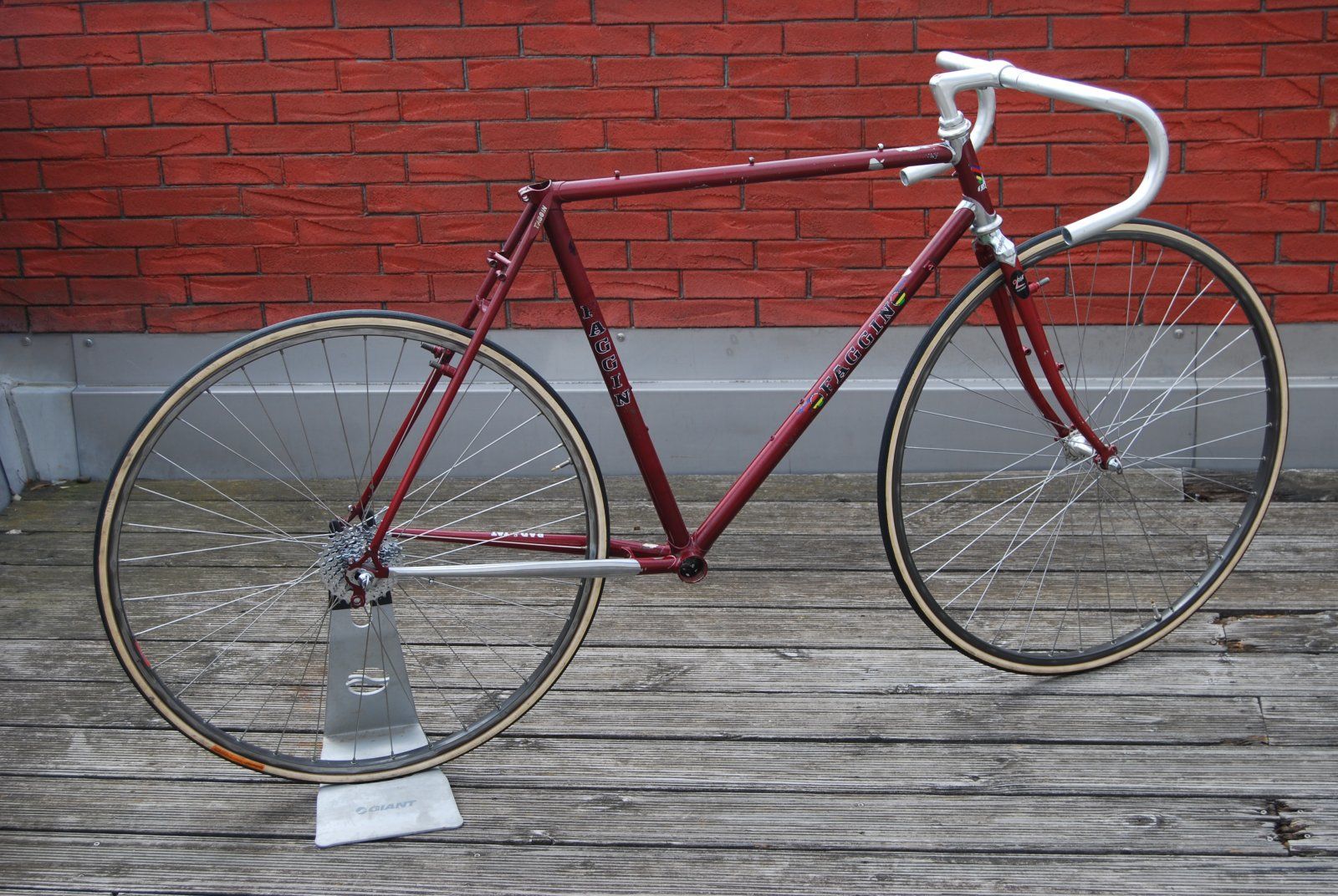

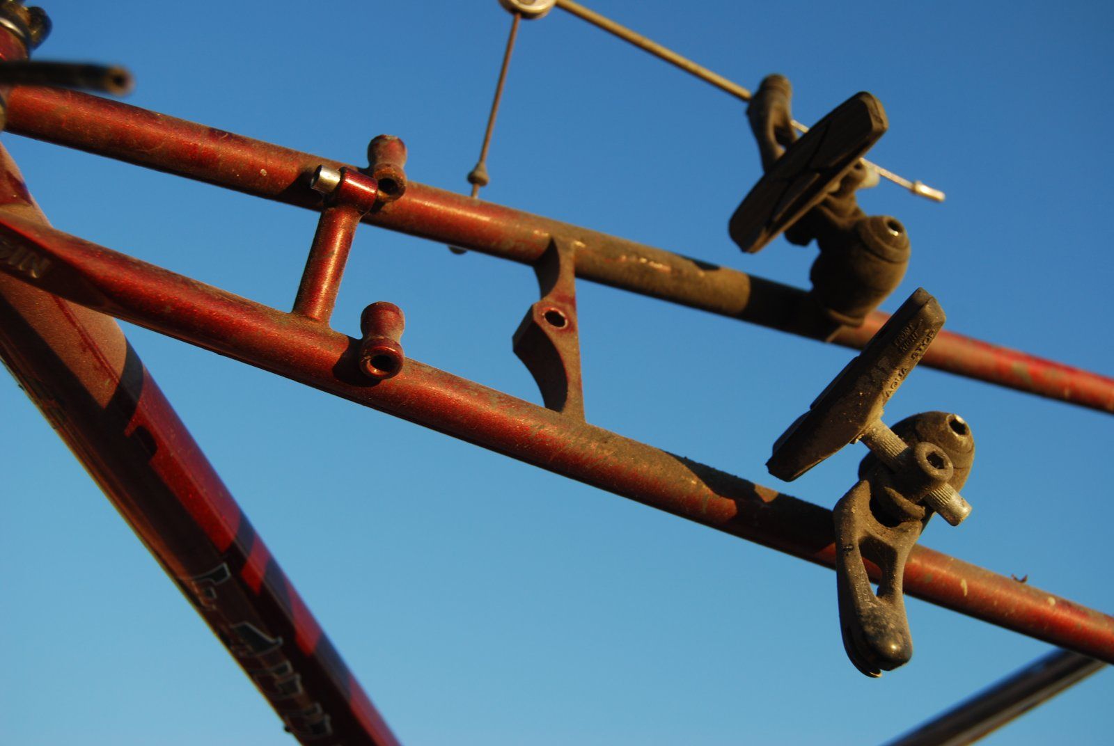

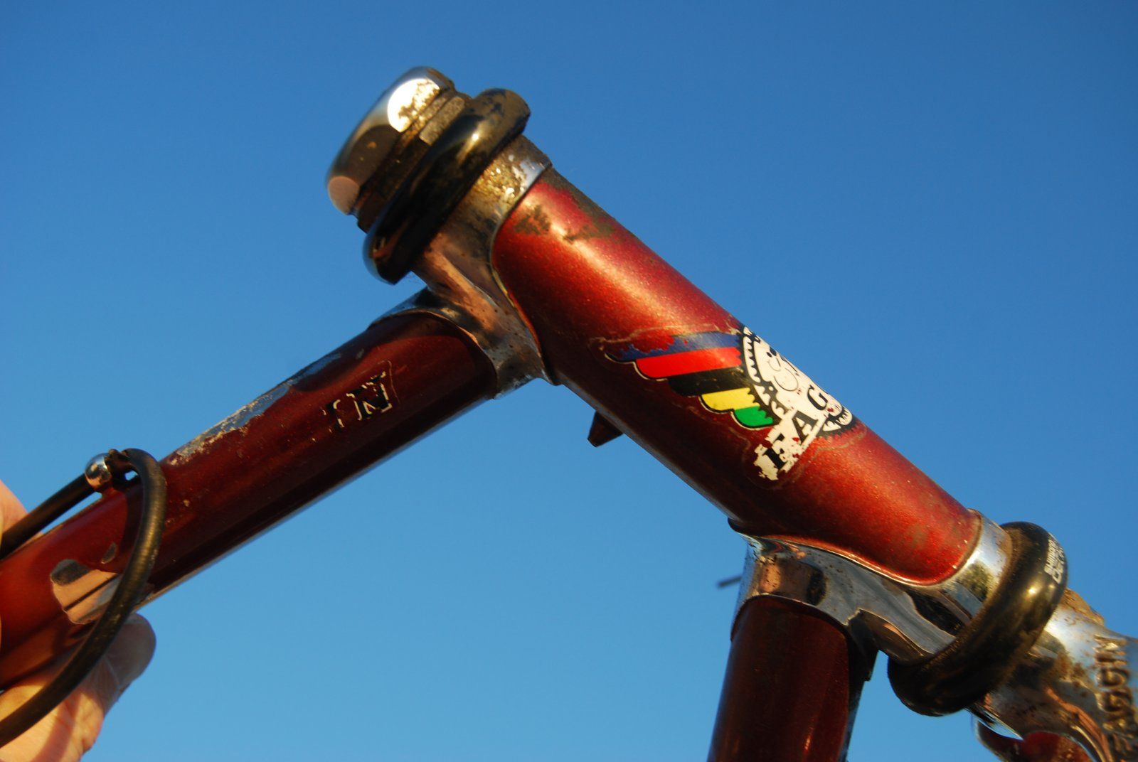

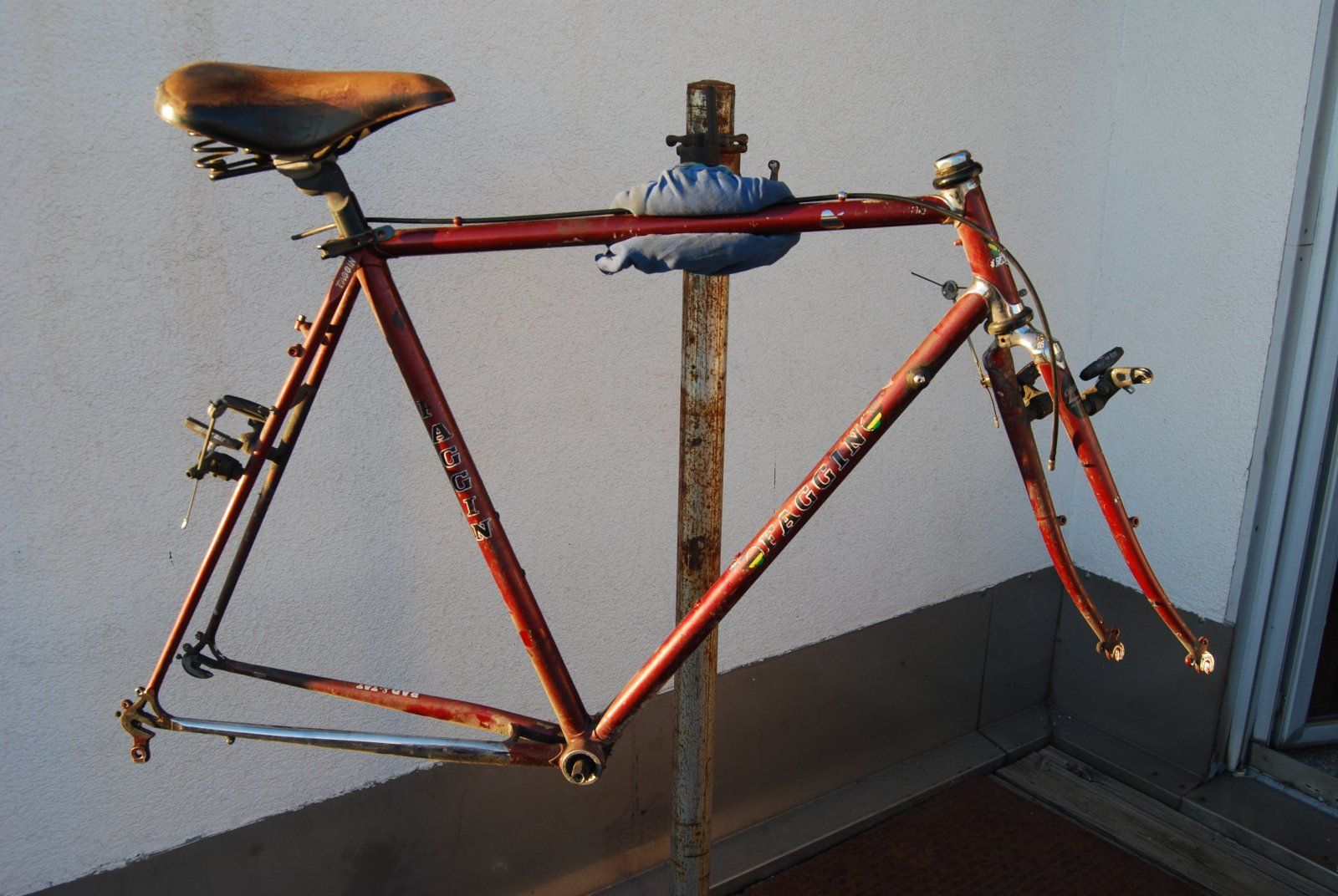

Nachdem ich bei einem Centurion Reiserad zu lange gezögert hatte, habe ich das hier heute
zu einem äußert attraktiven Preis bekommen, jetzt muss ich mal in meinen Kisten wühlen:
Anhang anzeigen 776723Anhang anzeigen 776724Anhang anzeigen 776725Anhang anzeigen 776727Anhang anzeigen 776728
Anhang anzeigen 776732Anhang anzeigen 776734Anhang anzeigen 776736Anhang anzeigen 776738Anhang anzeigen 776740
Geil! Putz das mal, damit man mehr sehen kann!? Ist das sowas wie ein Scheunenfund? Sieht sehr vielversprechend aus!
Geputzt und ein paar Teile drangemacht.
Der Lack ist leider nicht mehr so gut und an manchen Stellen flächig weg.
Werd's aber trotzdem erstmal so lassen und mich treiben lassen.

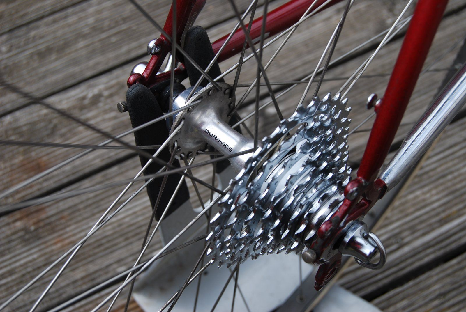

Hatte noch Laufräder mit Dura Ace 8-fach Naben und MA40 Felgen.
Eine NOS XT-Kassette 11-28 habe ich nach Recherche auch fest bekommen
(1mm Spacer hinter der Kassette). Bei der Kurbel kann ich Rat gebrauchen.
Umwerfer werde ich wohl einen XT nehmen um mir die Rasterung offen zu halten
(den brauch ich auch noch).
Steuersatz habe ich mal einen 7400 Dura Ace draufgebaut.
