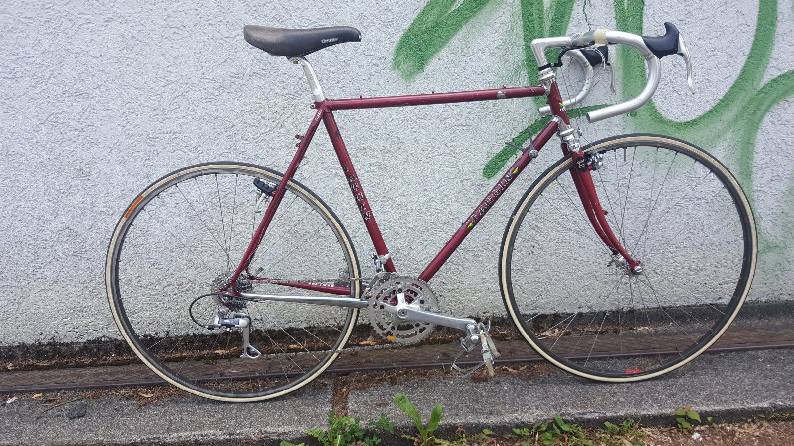

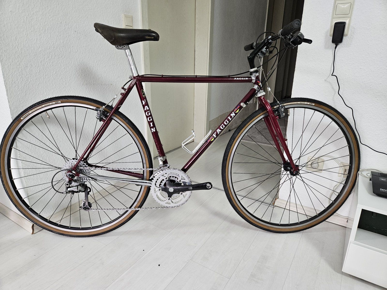

Faggin Randonneur....oder, was ich daraus mache
vorbau in silber gibts zb ritchey classic, ich finde das rot der felgen beißt sich zu sehr mit dem dunkerlere Rot eher silberner oder dunkel felgen nehmen.
warum bei so einem kleinen Rahmen so ein monströser Lenker? wenn du eh einen modernen vorbau benutzt dann vllt einen compact lenker? und silberne Rundhöcker als bremsgriffe
dann wäres es für mich richtig schick
Das stimmt, die Felgen sind nicht jedermans Geschmack.
Allerdings sind diese mit den Record Naben bestückt, Freilauf Campa und die Kasette auch.
Allerdings ist es so, das je nach Licht die Farbe mal dunkler, mal heller wirkt.

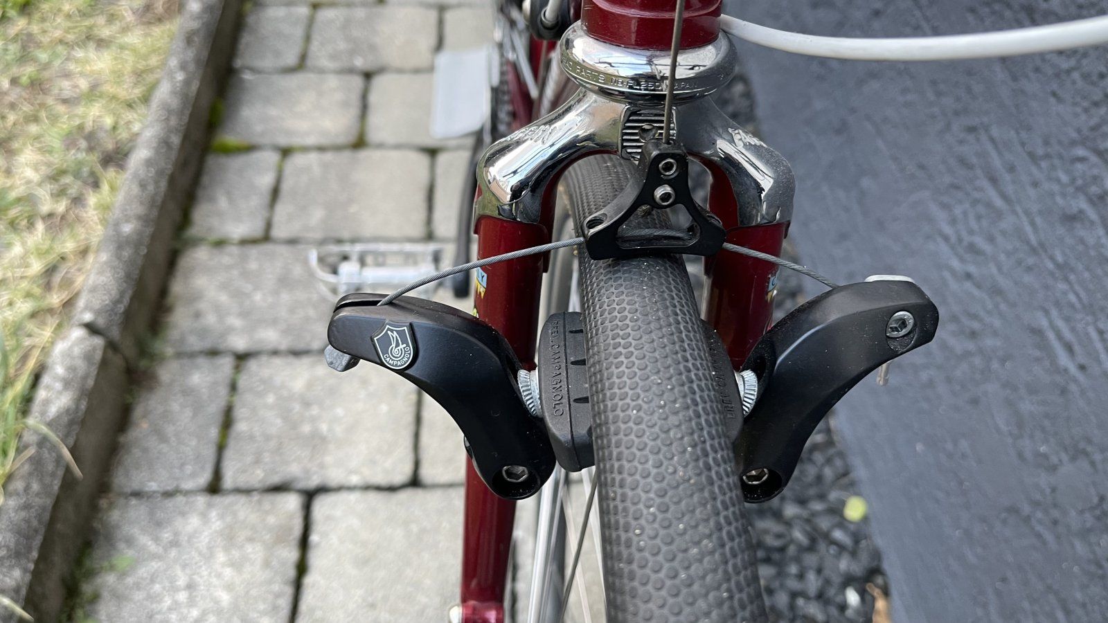

Ich wollte eigentlich klassische Bremshebel draufsetzten, gerne von Campa, dann gesucht, Preise gesehen und dann mich für die Spitzen Modolos entschieden🤣.
Diese finde ich deswegen so gut, da sie einen sehr gut dosierbaren Bremsgegendruck vorzeigen und mit den Cantis von Shimano wirklich auf Anhieb sehr gut Harmonieren.

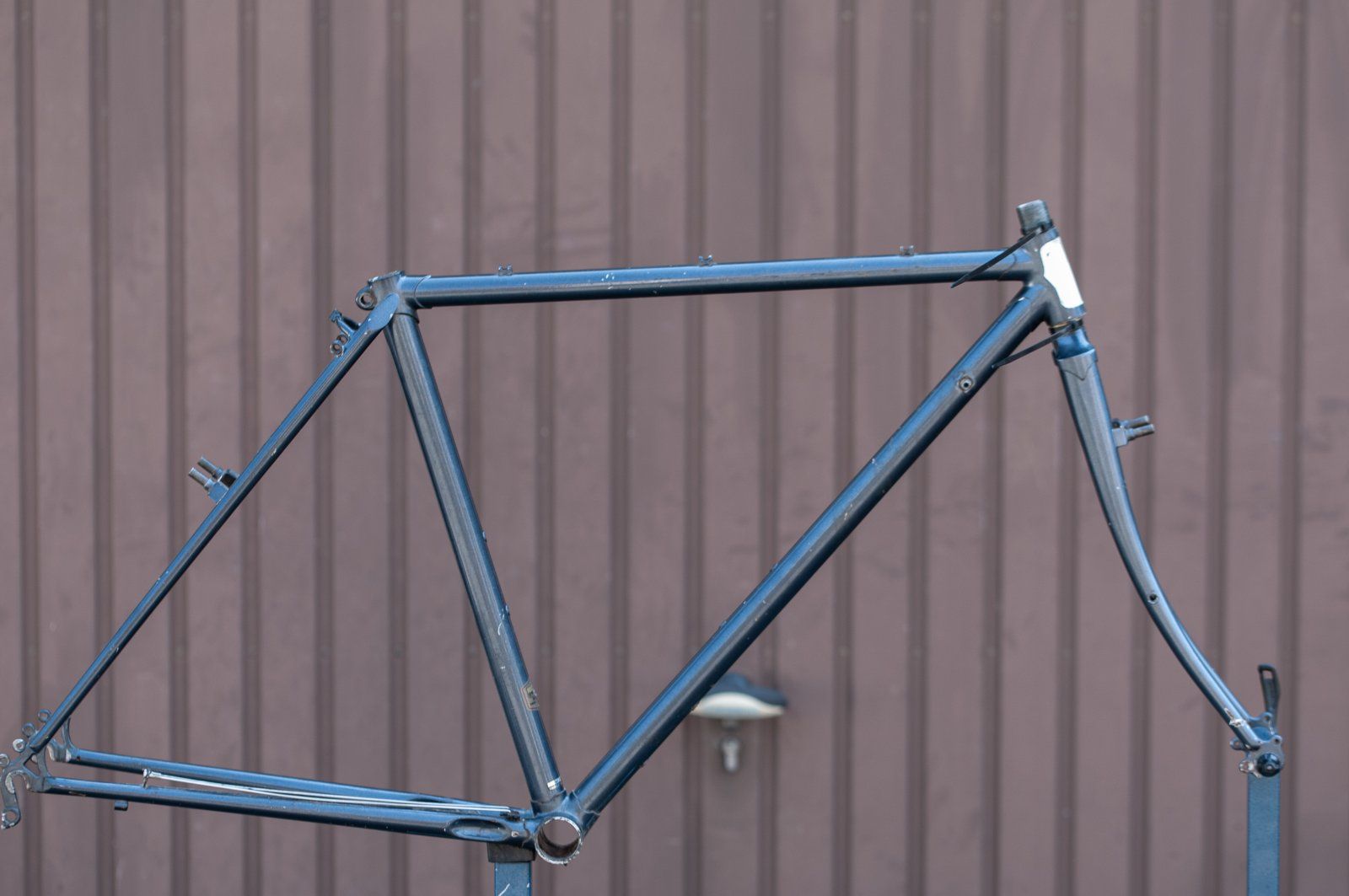

Verkaufe ein Bridgestone T500/T700 Frameset tripple butted
SR m-ok Muffe 495mm m-m 470mm, OR 535mm, HR EB 127mm gemessen, Sattelstütze 26.8mm,
Cantisockel vorne 58mm hinten 65mm Benutzungsspuren vorhanden.
Preis 90,-€ plus Versand oder Abholung im Münchner Norden
mehr Bilder auf Anfrage

Ein faggin ist es nicht aber den kann ich dir anbieten
Der sieht garnicht mal so schlecht aus.
Kannst du mal bitte die Länge der Sitzstreben und des Steuerrohres (würde meine Gabel mit Lowrider weiter nutzen wollen) messen?
Die Cantisockel sind jeweils 10mm enger als bei mir, wird mir dann wahrscheinlich zu eng. Ist auf der Kettenstrebe ein doppelter Zug? Was ist das? Waren die nicht für 630er Räder?

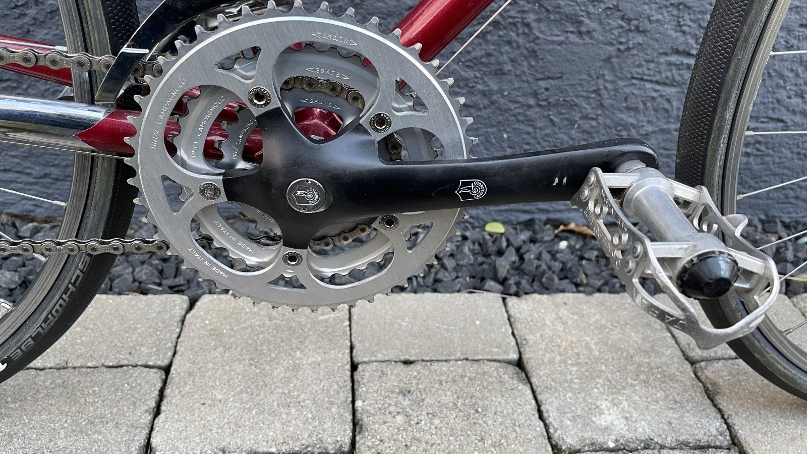

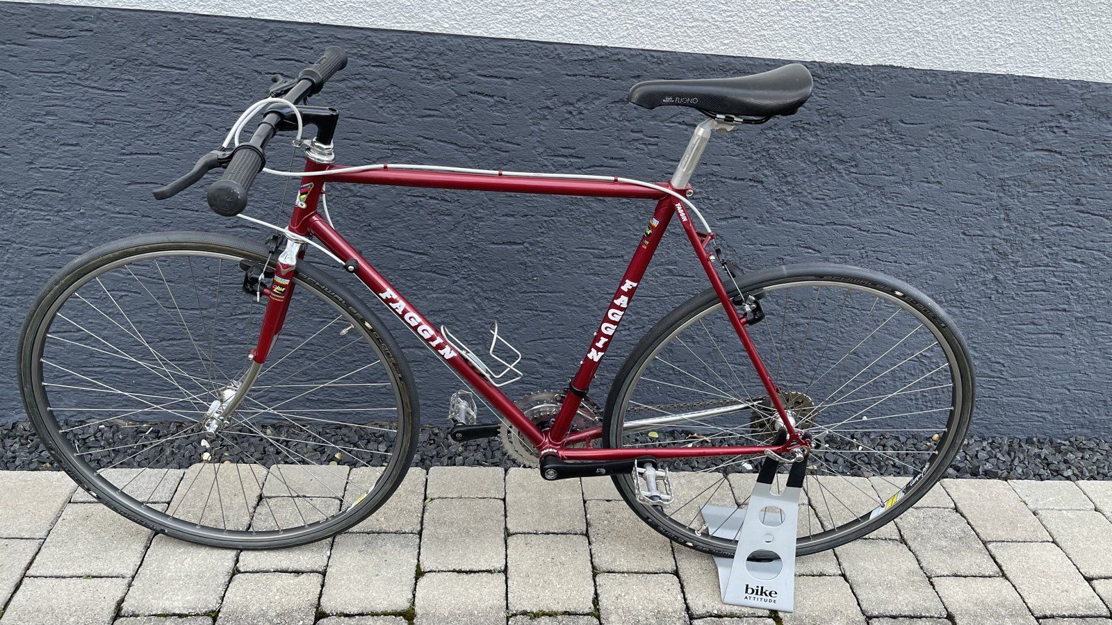

Mal das Thema auffrischen.

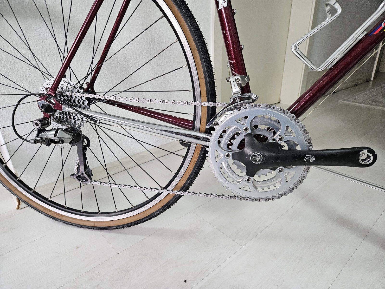

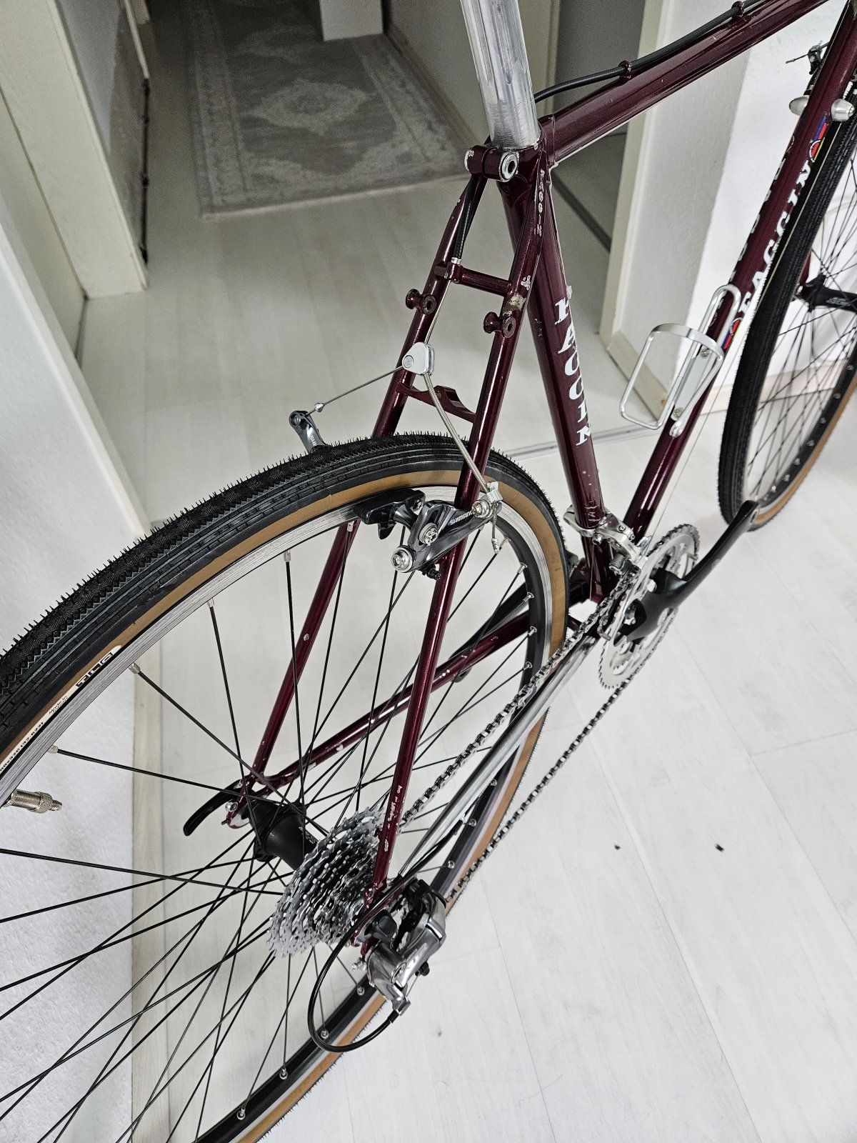

Hier mein Faggin mit Campagnolo Olympus Gruppe.
Ahoj. Ist dieses hier die "einfache" Variante?
Wirkt natürlich etwas so. Mal ab von dem fehlendem Chrom und den Panthos, fehlen auch die Ösen für die Lowrider an den Gabelscheiden.
Aber sicher für den Preis sicher ein grundsolider Rahmen 😅

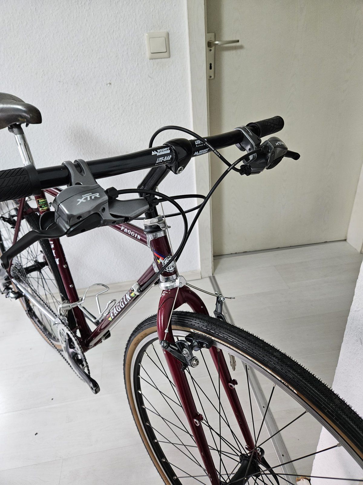

Noch ein Umbau von den Faggin den ich mal hier vorgestellt habe😄
Fährt sich richtig geil mit den Sachen drann
XTR Inverse mit den komischen Stis
9Fach
Campa Olympus Kurbel
Steuersatz ist ein Frankenstein, da das Rohr von den Gabel verdammt kurz ist, aber es fährt🤣

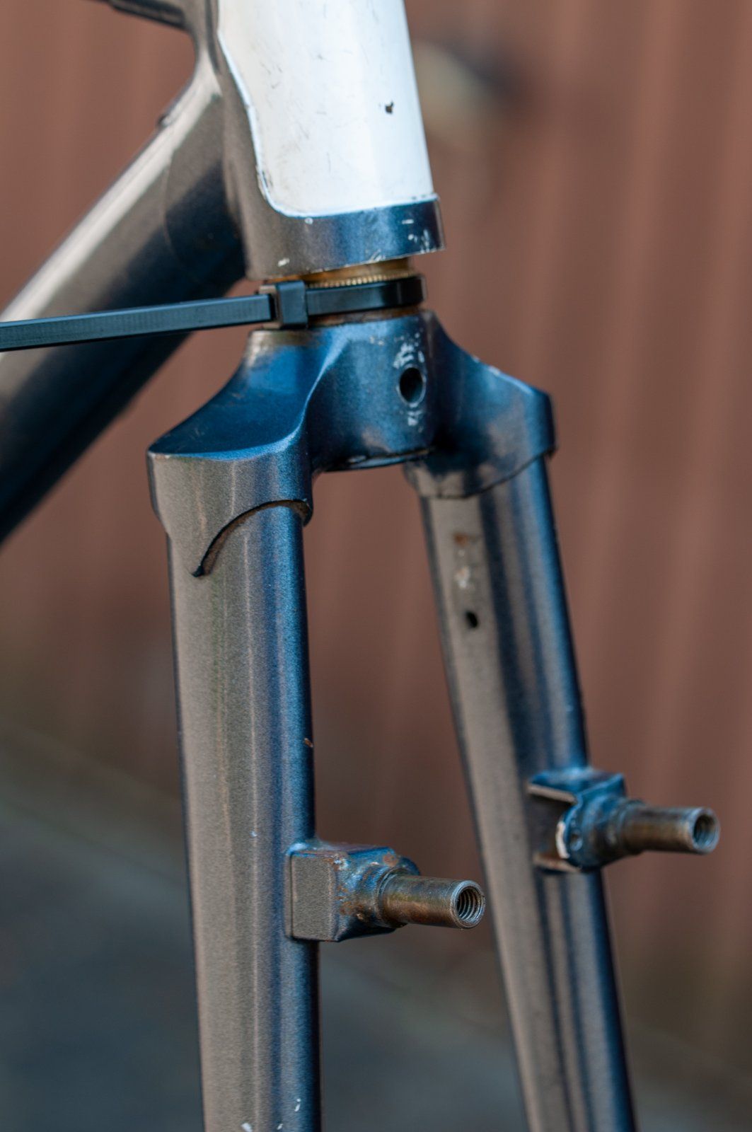

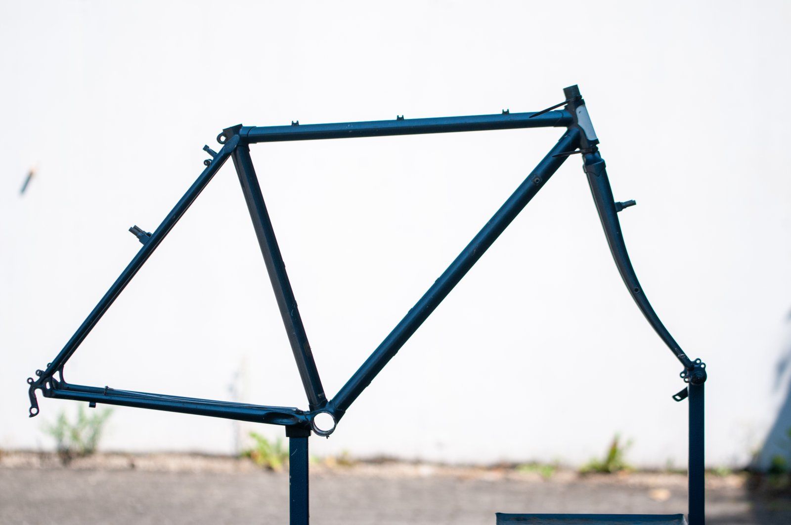

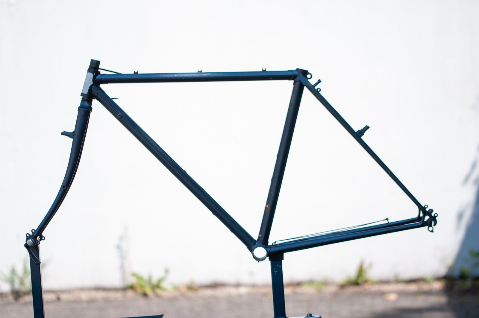

An dem schraube ich gerade auch wieder.
Habe mal in einem Konvolut Modolo Morphos bekommen die
ich das zusammen mit Zusatzbremshebeln un die auch noch hier liegen,
und Mini-V-Brakes verbauen möchte.
Das erste Problem ist, dass die Mini-V-Brakes vorne nicht passen weil
die Gabel zu schmal ist. Also vorne Canti und hinten Mini-V-Brake.
Zudem ist der Steuerrohr so kurz abgeschnitten, dass da kein Gegenhalter
mehr reinpasst und der Gegenhalter wie auf dem Bild ist aufgrund der
Zugführung subotimal. Hat schonmal jemand das hier verbaut, wird
in die Bohrung am Gabelkopf geschraubt und sollte eigentlich gut funktionieren:
Wunderbare Fahreigenschaften hat das Rad, ich vermisse es immernoch.
In meiner Gabel ist nur hinten ein Loch für M5, also Standard Flaschenhalter und nicht Standard Bremse. Was der Halter dort hat, würde ich aufgrund der Hülsenmutter eher als Bremsmaß vermuten. Vielleicht erstmal messen.
Habe gerade das Bild gefunden
zur Not tausche ich die Schraube,
bestell ich mal und werde berichten:
