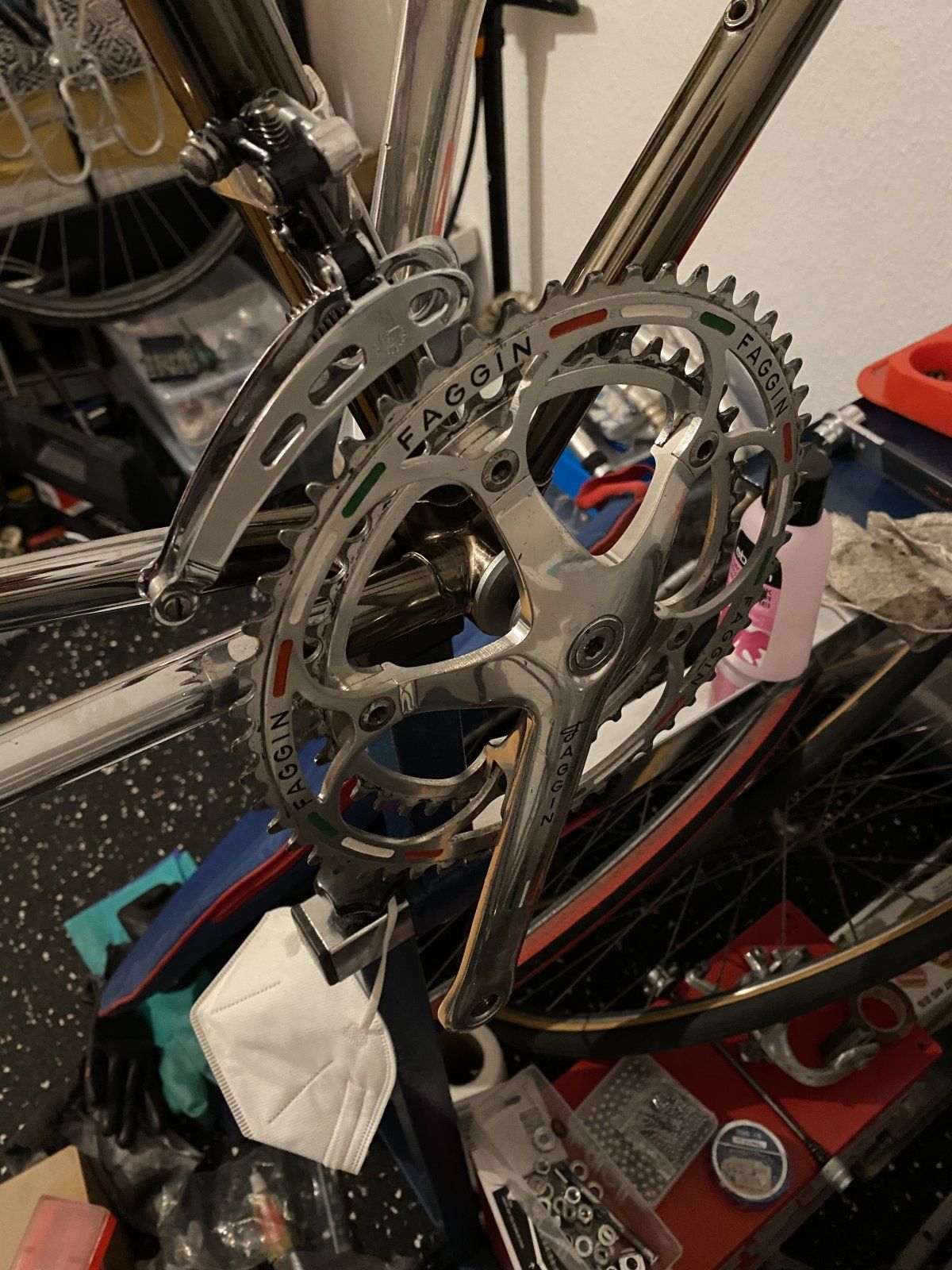

Erstmal vorweg: Das Rad wird richtig schick!!So langsam aber stetig geht’s weiter

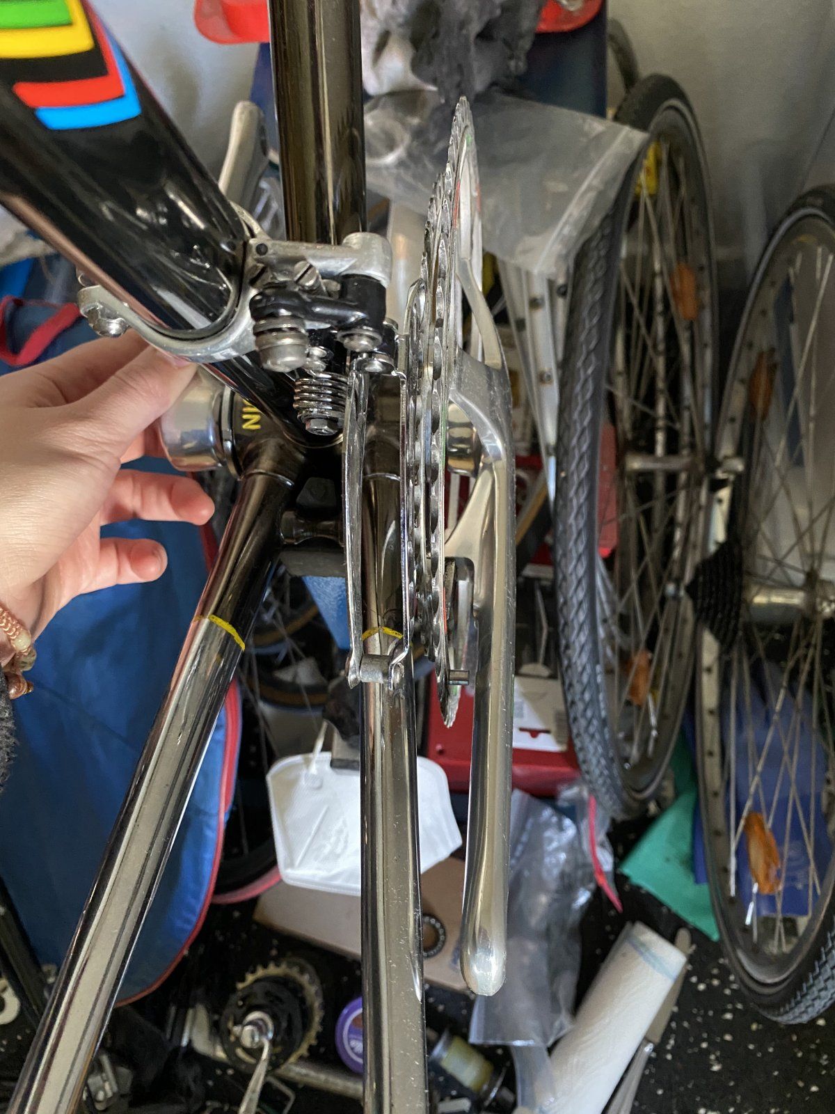

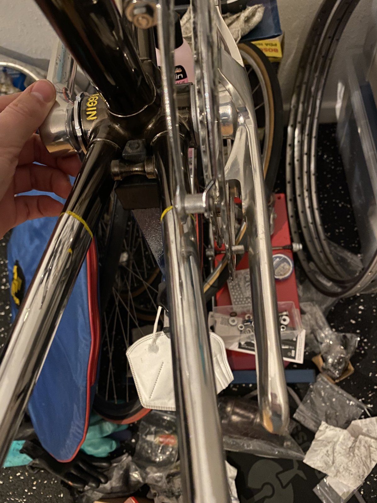

Einen SR Schellenumwerfer von @vintage_bikes_by_b bekommen und montiert.

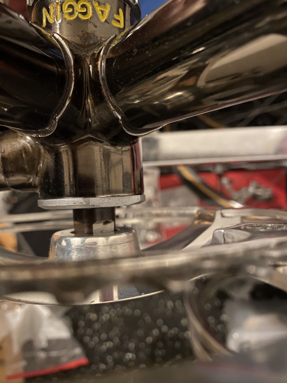

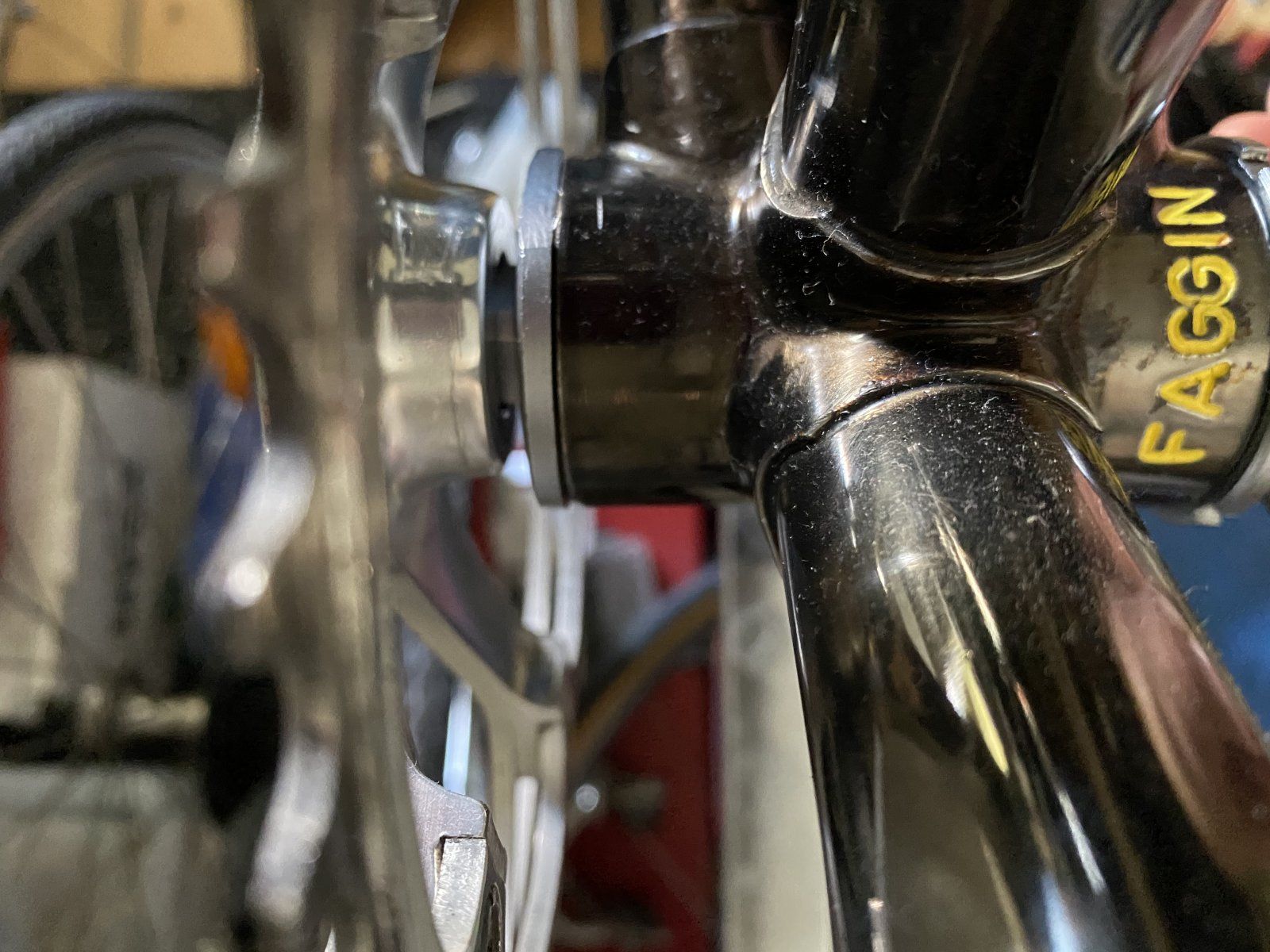

Jetzt habe ich aber das Gefühl, dass der rechte Kurbelarm Nicht nah genug am Rahmen sitzt und deswegen der UW recht weit raus muss, um überhaupt auf eine Linie mit dem kleinen Kettenblatt zu kommen oder sieht das für euch Normal aus?:
Anhang anzeigen 1074866Anhang anzeigen 1074865
Ich freue mich auch auf ErgebnisErstmal vorweg: Das Rad wird richtig schick!!
Zweitens: die Kettenlinie sieht soweit ok aus… Praxistest wird dann zeigen ob es hinhaut, die Kurbel rutscht aber tatsächlich recht schlecht auf die Welle, in meinen Augen müsste der Abstand zum Tretlager geringer ausfallen
Die Kurbel steht zu weit ab. Wieviel ist der Unterscheid zur anderen Seite?
Kann ich theoretisch auch einfach nur die Welle tauschen?

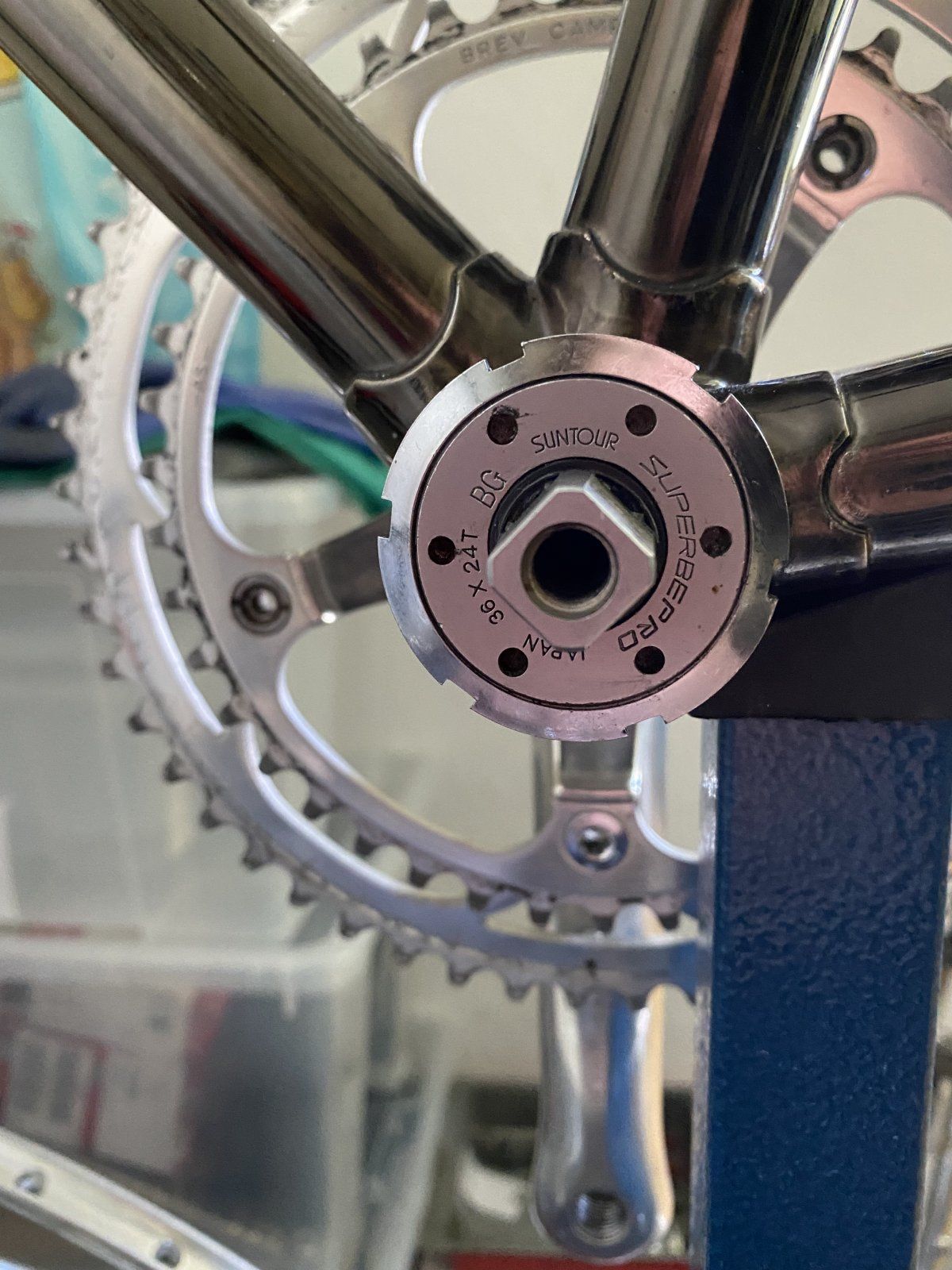

Was hat denn der letzte Lenker verbrochen?So anderes Tretlager:
Und damit ist die Kurbel auch wieder nah genug am Rahmen:
Anhang anzeigen 1085844Anhang anzeigen 1085843

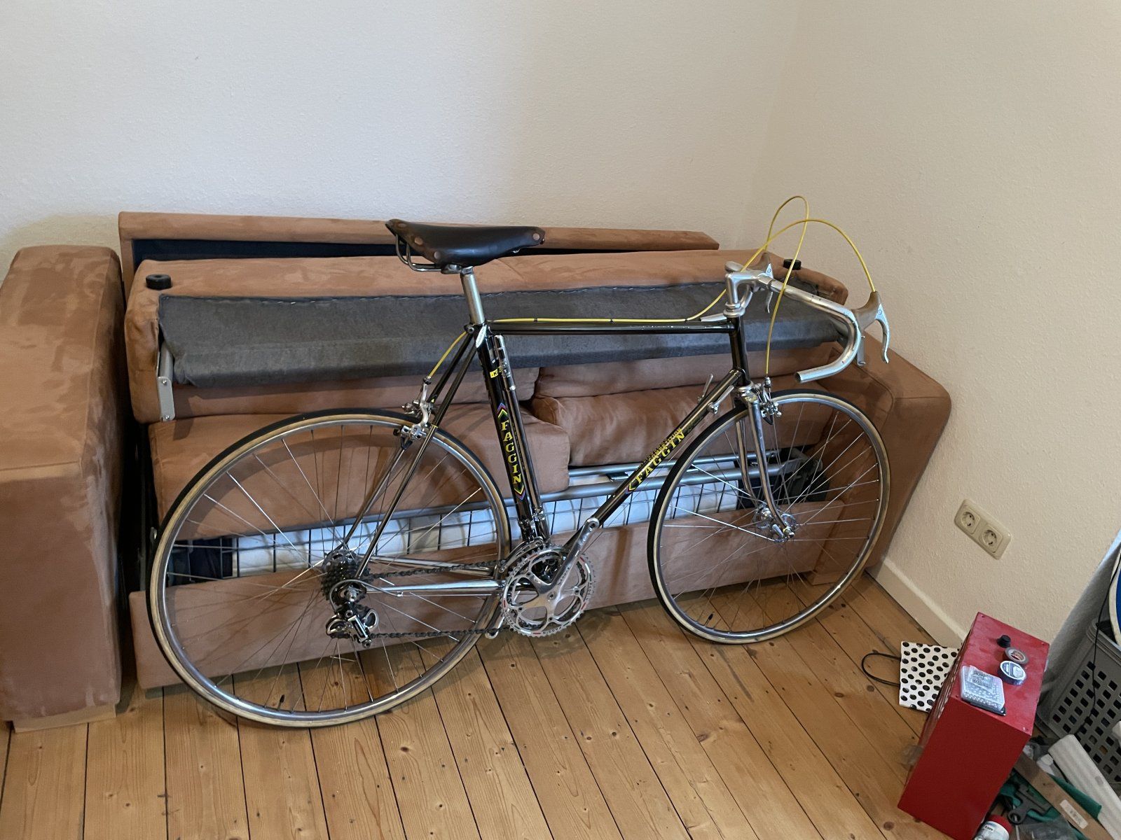

Ich würde sagen damit kann man sich an der Eisdiele sehen lassenKleines Update bevor das Rad erstmal eingemottet wird. Fahrbereit ist es fast, fehlt nur noch das Lenkerband.
Da gibt's dann aber sofort Sprüche weil der vordere Schnellspanner rechts istIch würde sagen damit kann man sich an der Eisdiele sehen lassen![]()
Luftpumpe am CromovelatoKleines Update bevor das Rad erstmal eingemottet wird. Fahrbereit ist es fast, fehlt nur noch das Lenkerband.
Da gibt's dann aber sofort Sprüche weil der vordere Schnellspanner rechts ist![]()
Luftpumpe am Cromovelato![]()
Der Lack ist sehr empfindlich und Luftpumpen sorgen für Lackschäden...Die war dabei![]()
