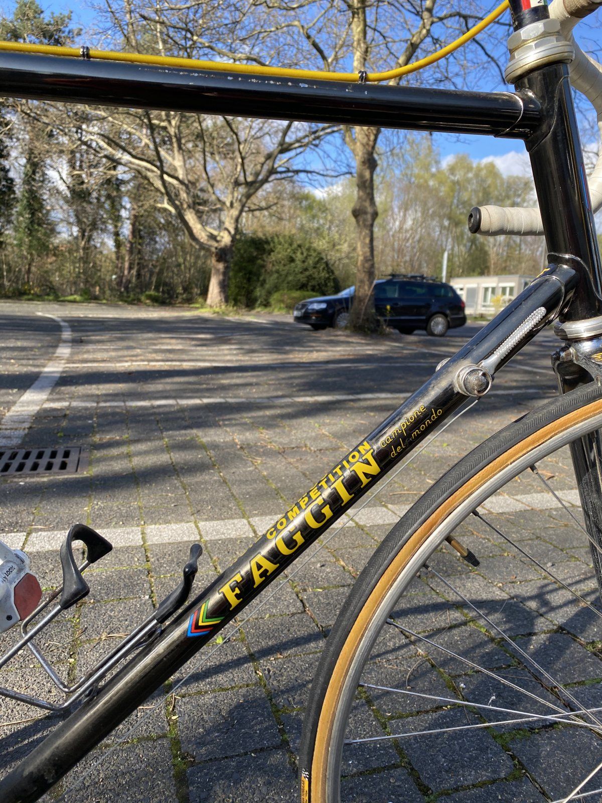

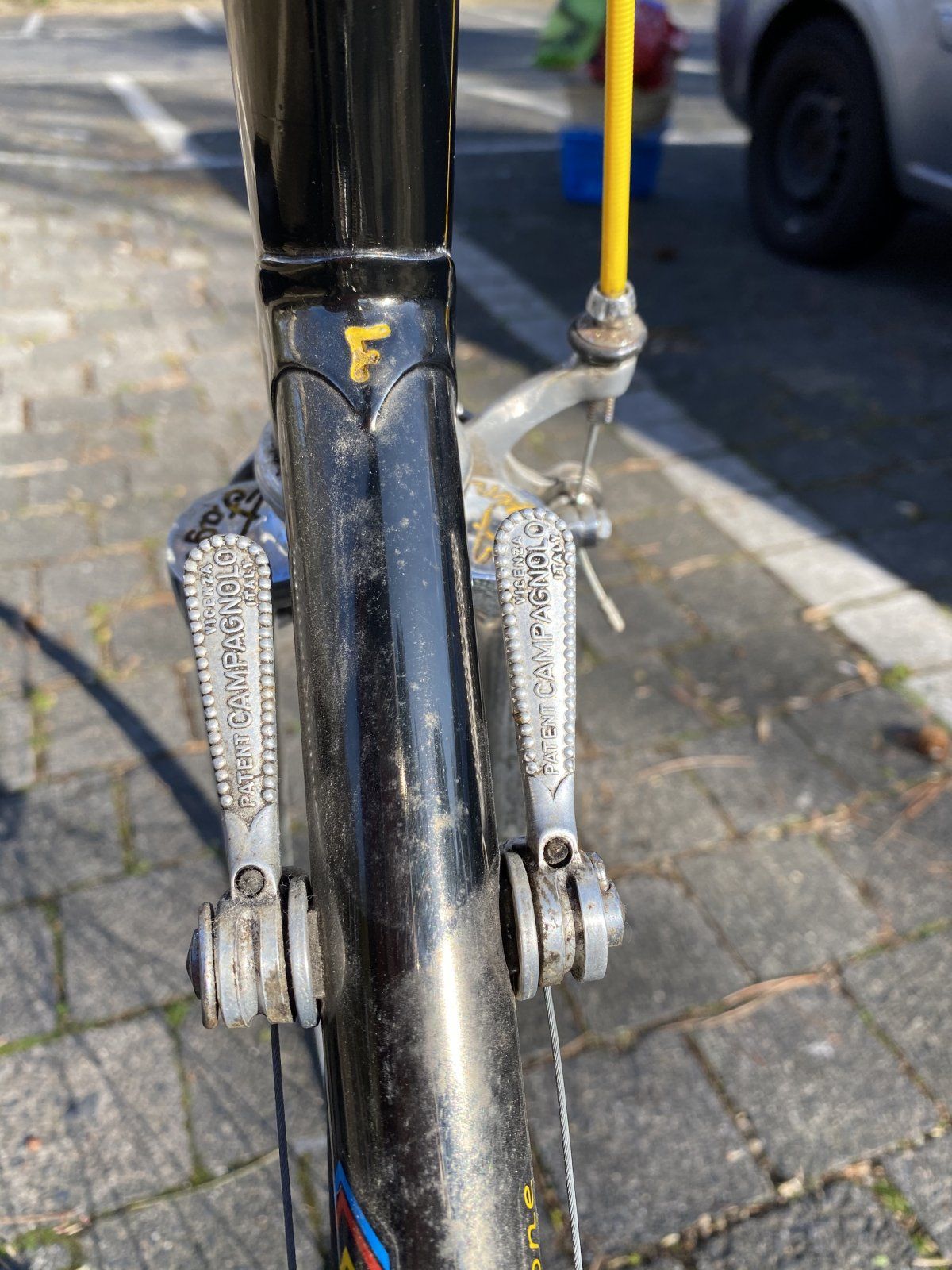

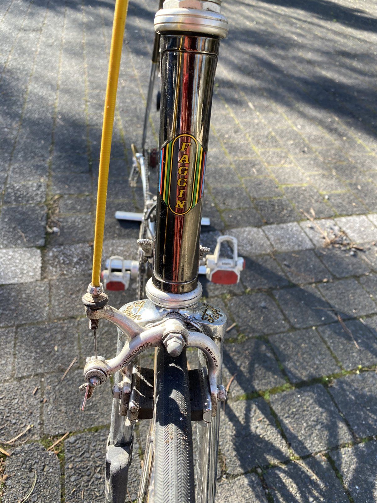

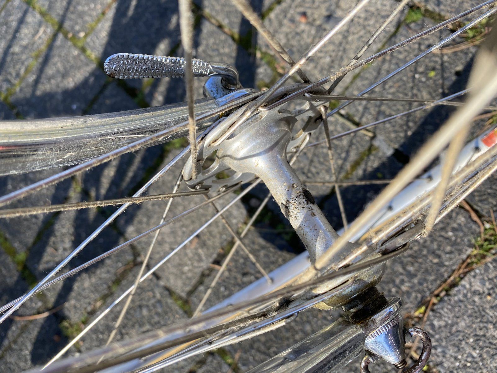

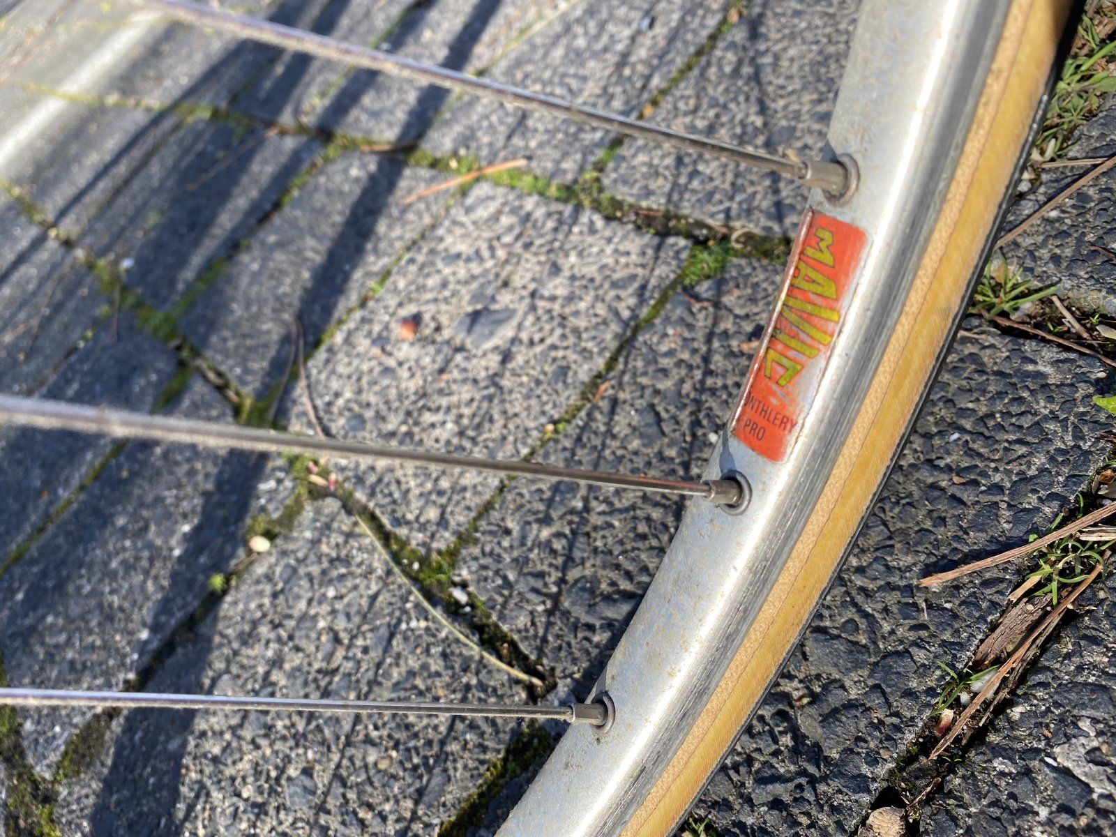

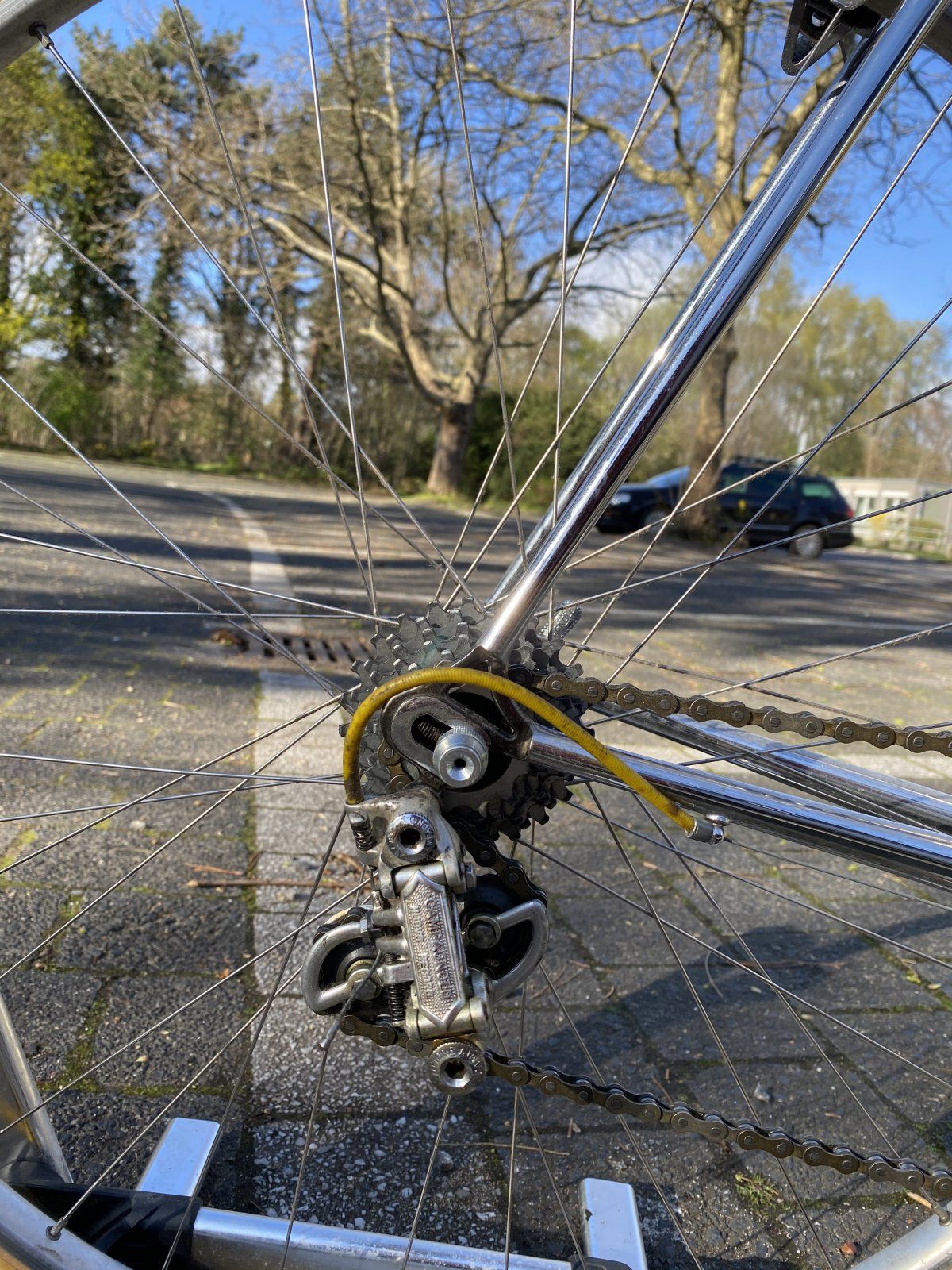

Das Rad hatte ich ja im Fang des Tages schon einmal präsentiert, aber jetzt hier auch in einem eigenen Thread!
Der Vorbesitzer hat Rad von einem Freund geschenkt bekommen, der es wohl in den 70ern gekauft haben soll, es ein paar Mal gefahren und dann gemerkt das Rennräder nichts für ihn sind. Mein Glück :D
Ich hab Faggin mal eine Mail geschrieben, ob sie mir sagen können von wann das Rad ist und habe eben eine Antwort bekommen, die nicht mit den Erinnerungen des Vorvorbesitzers übereinstimmen. Es soll im Jahr 1986 gebaut und über den deutschen Importeur Hans-Joachim Bohnen in Grefrath verkauft worden sein. Der hat auch noch eine Internetseite für Unternehmensberatung im Zusammenhang mit Fahrrädern, dort werd ich auch mal nachfragen.
Da auf dem Rahmen noch ein Kunde Aufkleber ist, habe ich gedacht es könnte vielleicht über Karl-Heinz Kundes Fahrradladen in der Kölner Innenstadt verkauft worden, aber dem scheint nicht so zu sein.
Mich irritiert das Baujahr aber etwas, da die Anbauteile größtenteils älter oder auch deutlich älter sind.
Naja, hier mal ein paar Bilder:

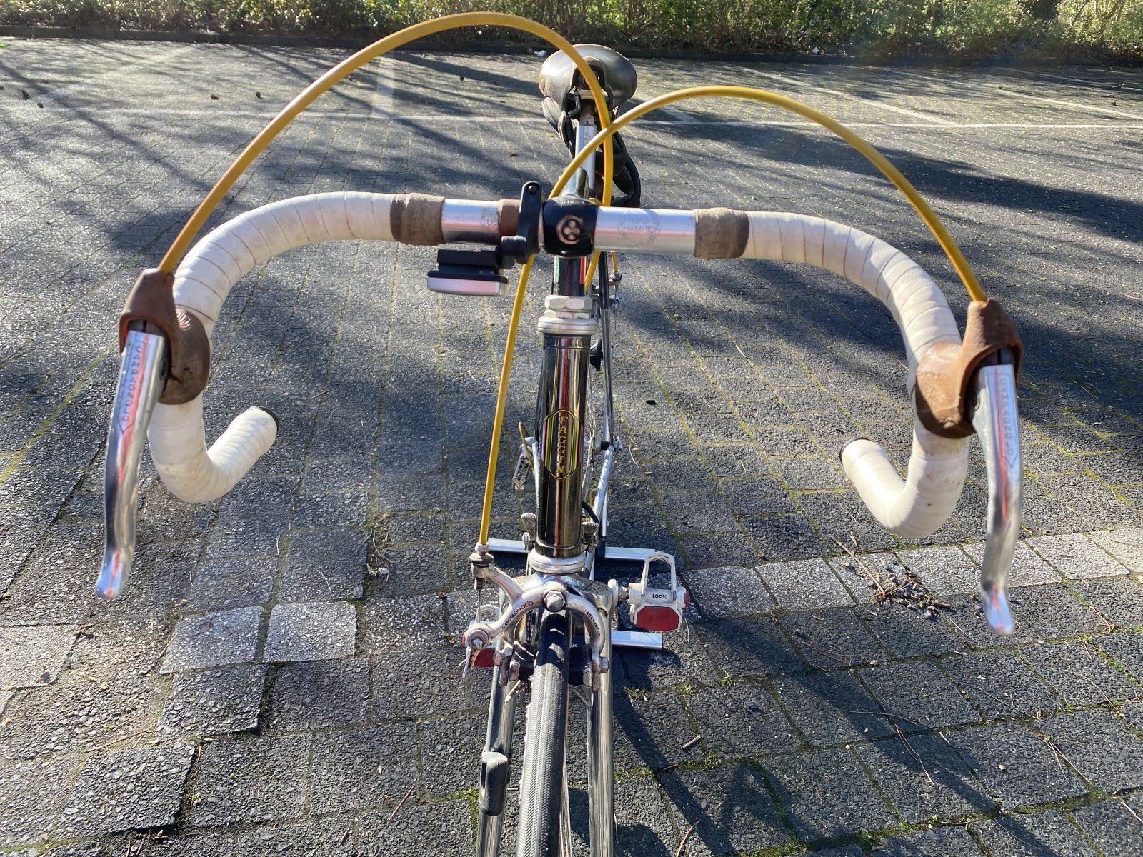

Ich finde den Fundzustand, bis auf den Colnago Vorbau, so eigentlich ganz schön. Ich denke auch, das ich ,nach einer gründlichen Reinigung, nicht viel daran verändern werde, bin aber offen für Vorschläge :D
Ich suche erstmal nur einen schwarzen Vorbau der zu einem Sakae Road Champion passt.
Da ich aber erst mein Nishiki fertig machen will, kann es sein, dass das ein langsamer Aufbau wird.
Es kommen noch ein paar mehr Bilder :D

Tja an meinem Basso sind z.T. auch deutlich ältere Teile dran als das Baujahr. Aelle gab es mWn nicht in den 70ern. Vorstellbar wäre 1. dass der Erstbesitzer vorher einen anderen Rahmen hatte und die Teile portiert hat oder 2. dass der neue Rahmen mit Teilen aus dem Lagerbestand des Händlers aufgebaut wurde und die halt schon 10 Jahre im Lager waren. Die Nuovo Record wurde ja so sehr lange gebaut.
Zum Aufbau: Ich würde ja gleich ein Cinelli/3ttt Cockpit verbauen, innerer Monk und so😉

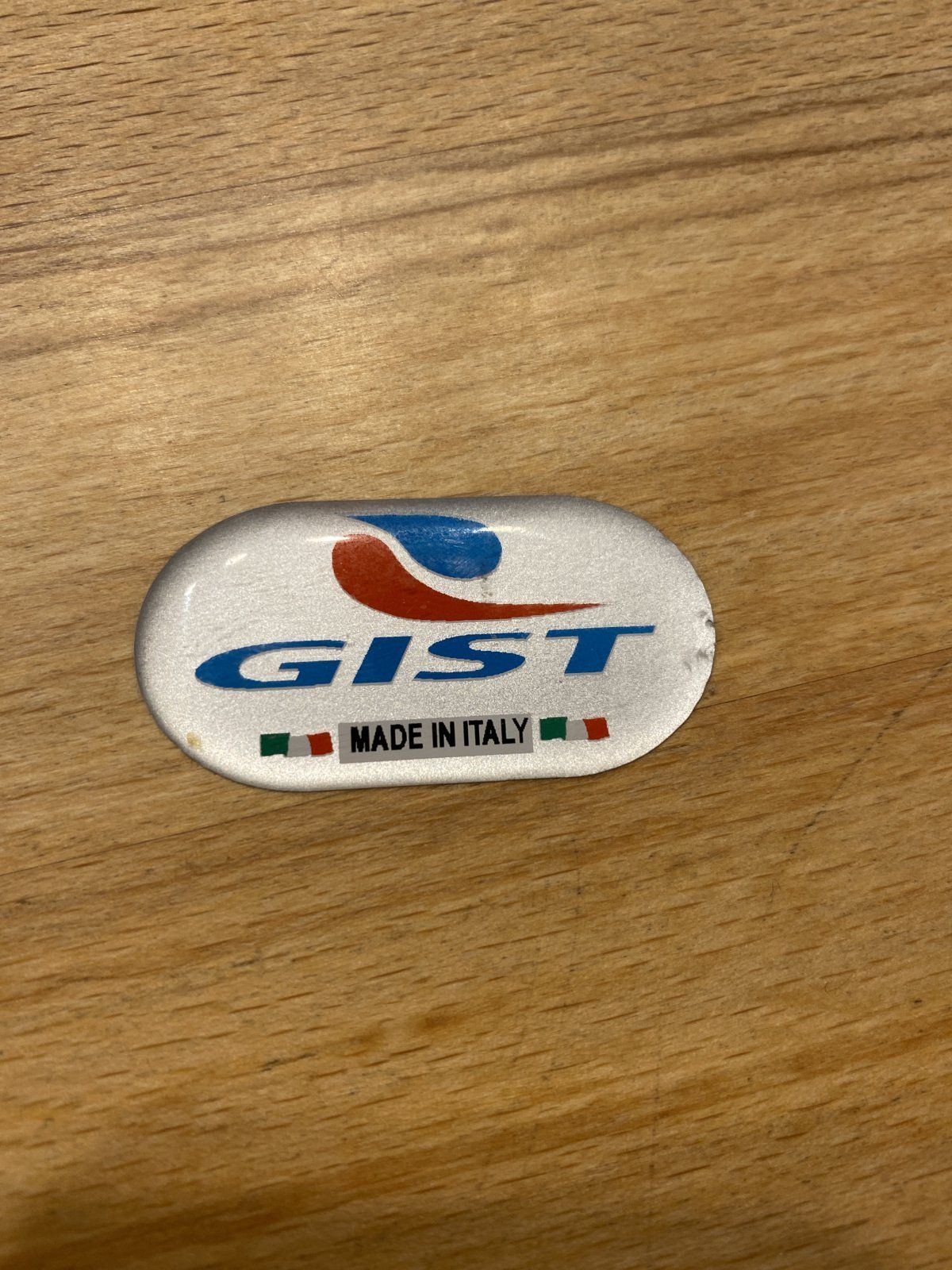

Ja alles möglich! Vielleicht kann ja der Importeur was dazu sagen oder tatsächlich der Radladen vom Kunde. Es ist auch noch ein weiterer Aufkleber von einem italienischen Laden/Firma dran:
Eigentlich egal, aber irgendwie wär’s auch interessant zu erfahren wie diese Kombination von Teilen da dran gekommen ist 😅

Ich würde glaub ich auch wieder einen schwarzen Vorbau verbauen, finde das sieht gut aus, so im Kontrast zu dem Gelb der Decals, Gravuren und Züge. Ein Faggin Vorbau hätte natürlich auch was, aber ob ich einen finde, who knows.
Der Steuersatz ist ein Omas, kann man auf den Bildern glaub ich nur sehr schwer erkennen.

Nitto Pearl in schwarz wäre denkbar.
Aber eher Cinelli oder 3T...

Das stimmt schon, was die Faggin-Jungs dir gesagt haben. Das ist ein Modell von Mitte der 1980er. Faggin hatte damals nicht das Image der Top-Marken aber schön gemachte Rahmen. Das Einstiegsmodell aus Aelle, eins aus Matrix und das Top Modell aus SL (später auch SLX). Das besondere war, dass das Aelle Modell praktisch genauso aufwändig gebaut, verchromt und mit Pantografien versehen war wie das doppelt so teure Top-Modell (bei vonHacht in HH 490,- und 990,- DM), das sich neben dem Rohrsatz eigentlich nur dadurch unterscied, dass der Hinterbau komplett verchromt war. Jedenfalls waren die einfacheren Faggins damals ein echter Tip. Ich hab mir 1987 das Matrix gegönnt (11mal F oder Faggin am Rahmen eingraviert, fand ich toll).
Eine komplette Campa Record war aber niemals die Erstausstattung für den Aelle Rahmen.
Meine Vermutung ist, dass der Besitzer ein Colnago Super oder Mexico aus Mitte der 70er hatte, also so ziemlich das feinste (dazu würde auch der OMAS Steuersatz passen) den typischen Auffahrunfall mit Rahmenstauchung hatte und dann einen wirtschaftlich vernünftigen Ersatzrahmen gekauft hat.

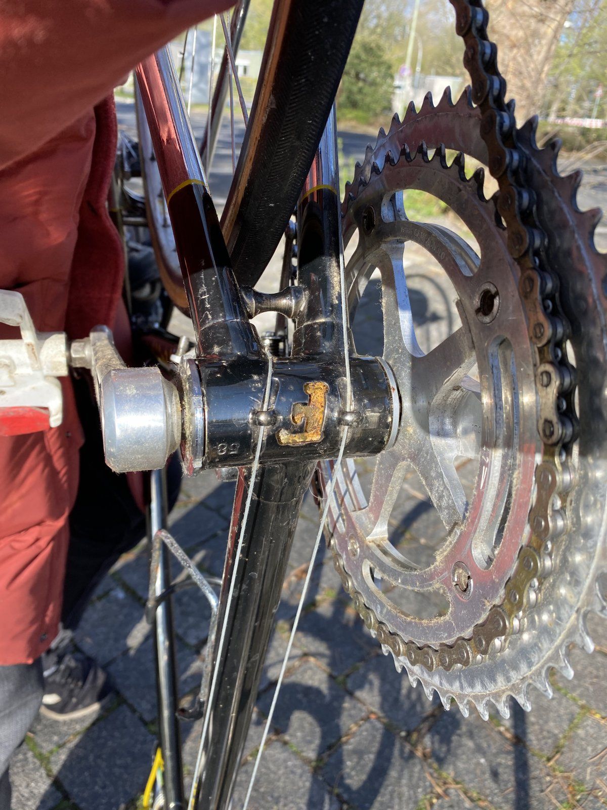

Ich würds so lassen, bis auf das mit der Kurbel (und dem Vorbau natürlich). Also DAS könnte mein innerer Monk nämlich nicht haben mit dem Mix aus 151er rechts und (was fürs fahren natürlich egal ist) der neueren links. Mal abgesehen davon, dass ich 56/47 als Kettenblatt Kombi hochgradig unsinnig finde wenn man nicht grade Robert Förstermann heißt und auf einmal Zeitfahren auf alten Faggin Rahmen praktizieren möchte.

Eine komplette gut erhaltene 1973er Nuovo Record ist praktisch unfind oder unbezahlber.
Das Schaltwerk ist von 73‘. Bei den anderen Sachen hab ich noch nicht recherchiert und auch (noch) keine Ahnung 😅

@m4ik Punkt mit der Kurbel kann ich noch nachvollziehen und da werde ich mal einen linken 151er Kurbelarm suchen, mal schauen ob ich was finde. Und kleinere Kettenblätter werden wohl auch dran kommen, 56/47 erscheint mir etwas zu viel für meine Beine :D
