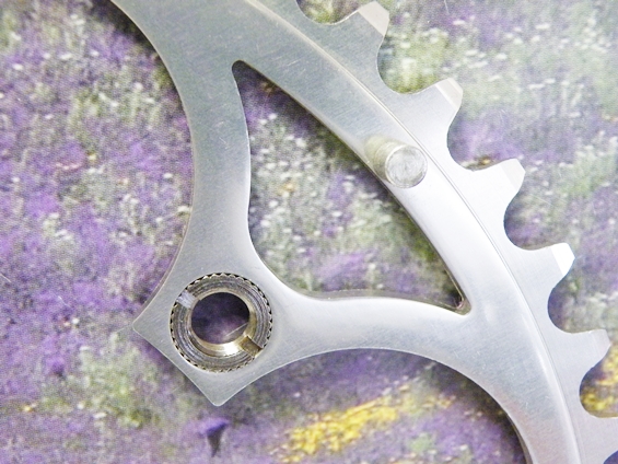

28 war glaube ich die Campa Angabe, ich glaube aber Einige hier haben aber auch schon 32 geschafft. Mit einem Rally Käfig ginge das auf jeden Fall. Evtl. würde ich mir überlegen vorne das kleine Blatt noch zu reduzieren. Da dürften so 39 Zähne gehen, solche Kettenblätter sind aber gefragt..
Das ist ne C-Record. LK 135, da geht 39Z als kleinstes.
Und mehr als 28Z hinten ist auch nix. Denk mal an die Spreizung, die du sonst zwischen den Gängen haben würdest. Willst du das wirklich fahren, nur weil du 2x im Jahr einen passenden Berg hochfahren willst?
Und hej - es ist ein Rennrad und kein Reisepanzer.
Ja denke 28 sollte auch ausreichen, wollte nur wissen wie hoch es theoretisch ginge.
Grade ist ein 42er an der Kurbel, wenn ich ein 39er finde, würde ich das aber wohl auch nehmen.
Sorry, hatte gar nicht auf das Bild nur Super Record im Text gesehen. 39/28 ist doch super.
C-Record ist speziell, da ist die Mutter für hinter der Kurbel im kleinen Blatt verpresst. Also Augen auf beim Blattlkauf.

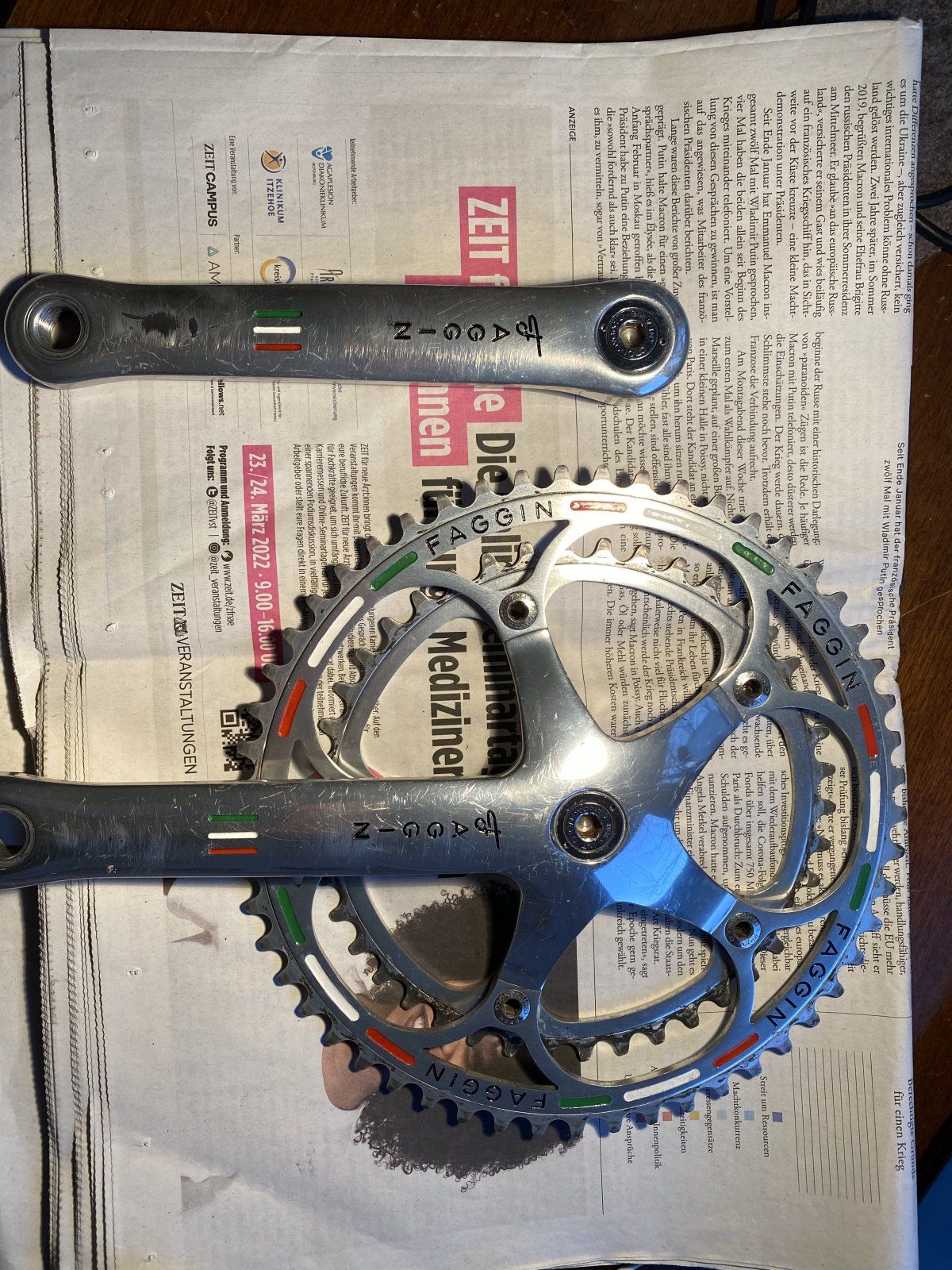

So hier geht’s langsam auch mal weiter, die Kurbel ist poliert und frische Farbe nachgelegt.
Das Gleiche habe ich noch am Rahmen vor, Bilder kommen dann.
Und dann kann ich eigentlich alles anbauen. Mir fehlt nur noch ein SR Umwerfer mit Schelle und eine hübsche Sastü als die mit den Kleberesten 😅

Die Kurbel sieht klasse aus, freue mich schon auf das Ergebnis!

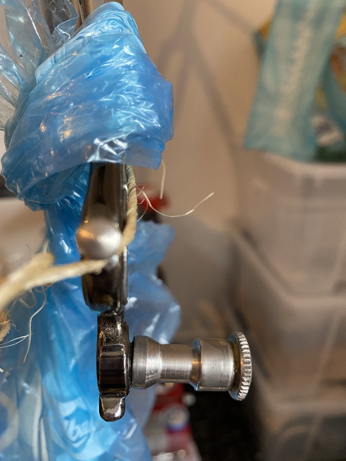

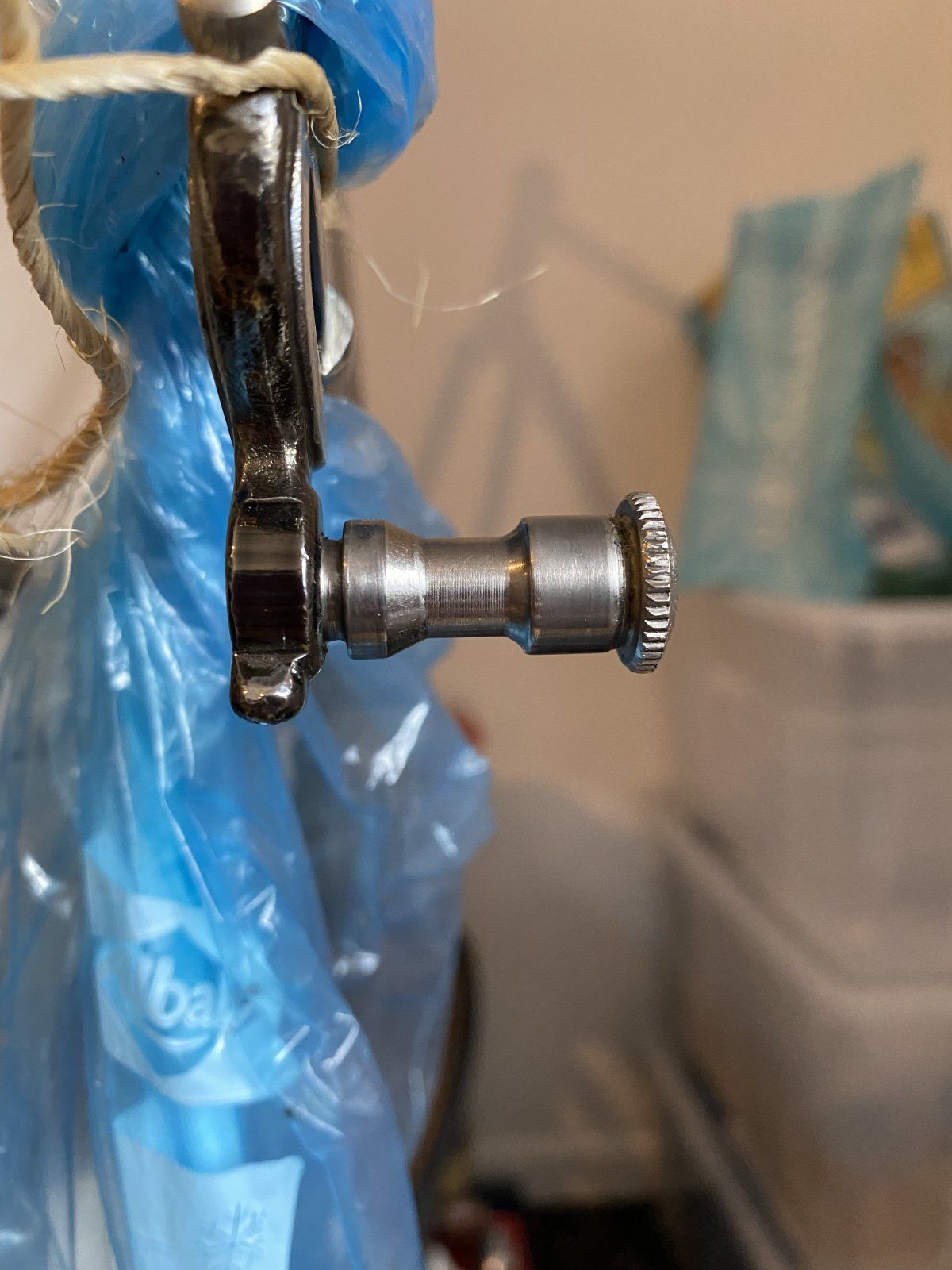

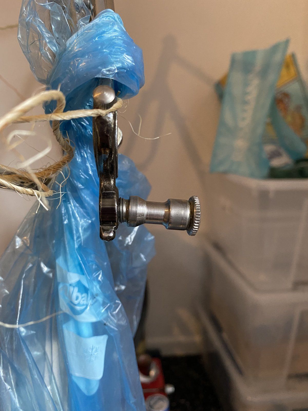

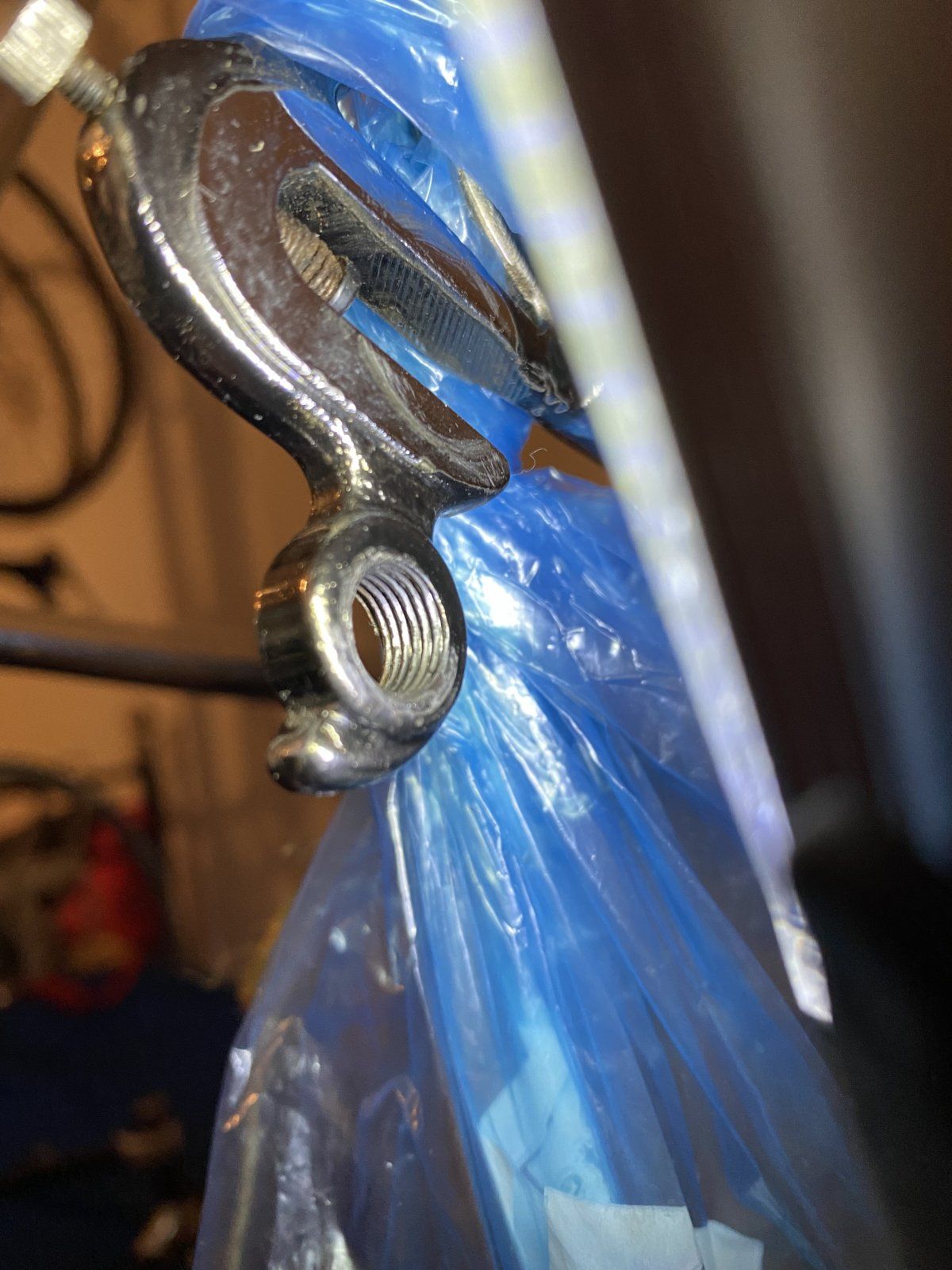

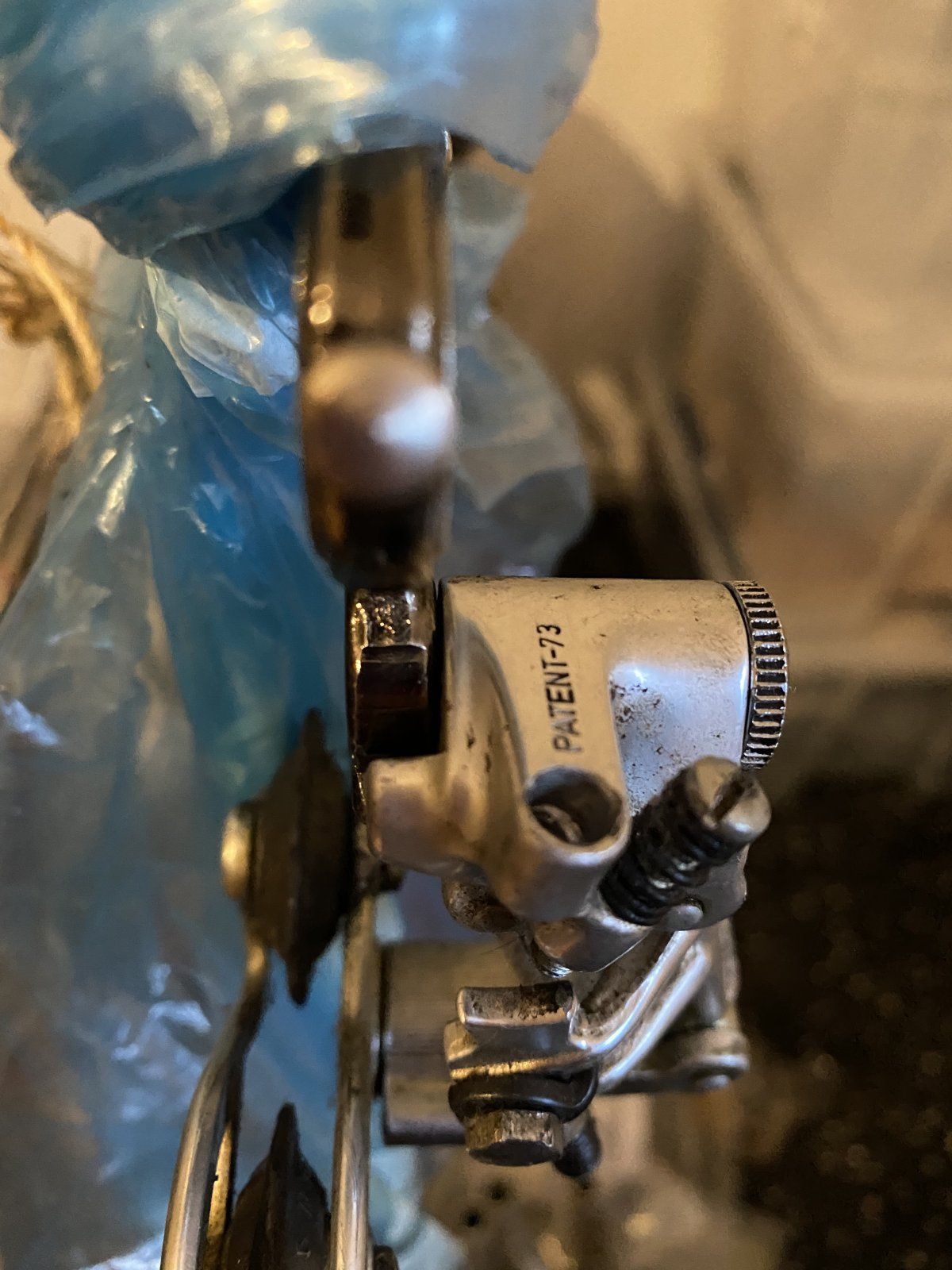

So jetzt habe ich hier auch das erste Problem.
Der Schaltungsbolzen schlägt beim reindrehen nach oben und unten aus, also eiert quasi und es gibt teilweise etwas Widerstand.
Beim letzte Bild ist der Bolzen komplett drinnen, aber da ist noch ein Spalt oben.
Habe schon einen Faden gespannt, aber der Rahmen scheint nicht verzogen zu sein. Was könnte sonst noch eine Ursache sein?

Anhang anzeigen 1068386Anhang anzeigen 1068385Anhang anzeigen 1068387
Also da der Bolzen nicht orthogonal zum Ausfallende in dem Gewinde sitzt, ist entweder das Gewinde am Bolzen hin oder das Gewinde im Rahmen. Zweiteres könnte man sehr vorsichtig nachschneiden (M10x1,5 glaube ich, oder? Bin mir gerade nicht sicher). Ich weiß nicht genau, wie es um die Härte von Titan steht, wie gut man das mit einem Standard-Gewindeschneider nachschneiden kann.
Entweder der Rahmen an dem das Schaltwerk mal verbaut war hatte einen klatsch und somit
ist der Bozen evtl. krumm oder Du hast den Bolzen evtl. schräg eingeschraubt.
Kannst Du leicht überprüfen indem Du einen anderen Campa Bolzen versuchst.
Wenn der aber auch etwas schwer reingeht ist das Gewinde wohl beschädigt.
Ich frage mich nur, ob es sinnvoll ist, ein vergnaddeltes Gewinde dort nachtuschneiden. Meinst du das geht? Also ist da genug Material etc?

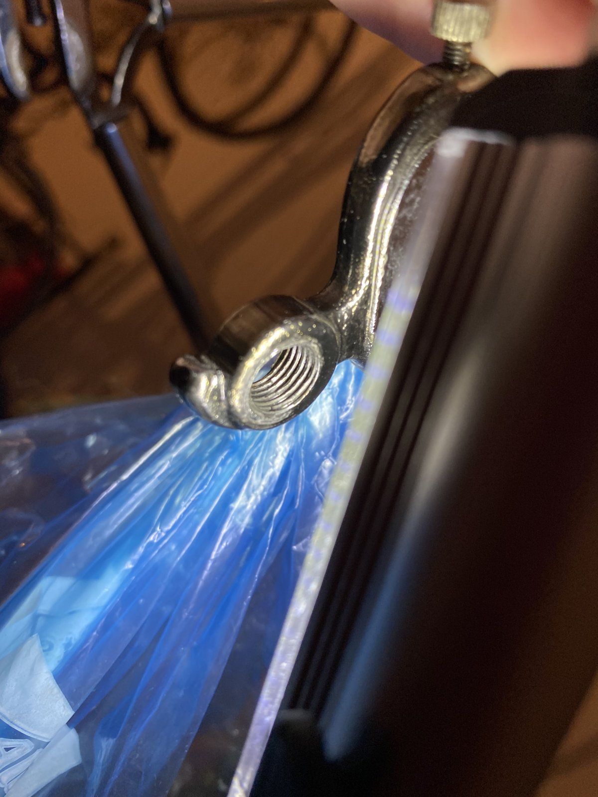

Also habe jetzt mal ein Nouvo Record und noch ein anderes SW und die gehen beide recht einfach rein und wie man sehen kann, ist das Nouvo Record sitzt richtig am Ausfallende.
Aber das Gewinde ist glaub ich ein bisschen durch den Bolzen in Mitleidenschaft gezogen worden. Also man sieht es nicht so gut auf den Bildern, aber bei zwei/drei Gewindegängen ist auf dem höchsten Punkt des Gewindes diese Spitze/höchster Punkt abgebröckelt

Naschneiden und jut is, das sollte sich dann geben. Schneidöl nicht vergessen😉 und nach paar Vorwärtsumdrehungen kurz wieder zurück um die Spähne zu brechen. Dann hat man länger Freude am Schneideisen
Tja brauch nur ein Schneideisen 😂
Oder vielleicht hat der @vintage_bikes_by_b ja eins und ich kann mit dem Rädchen vorbeikommen? 🤔😅
