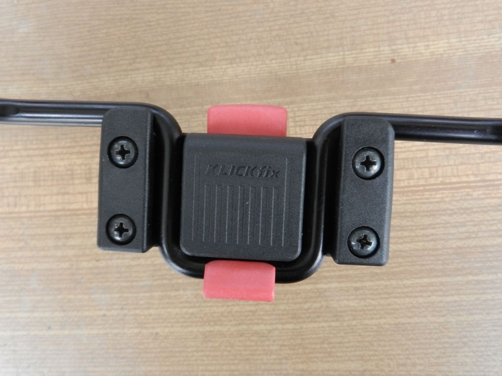

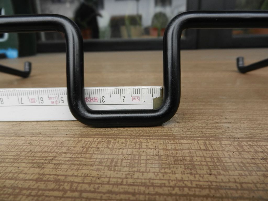

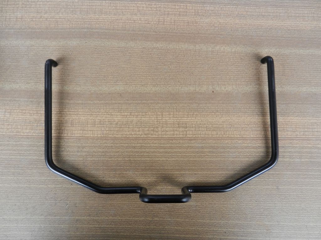

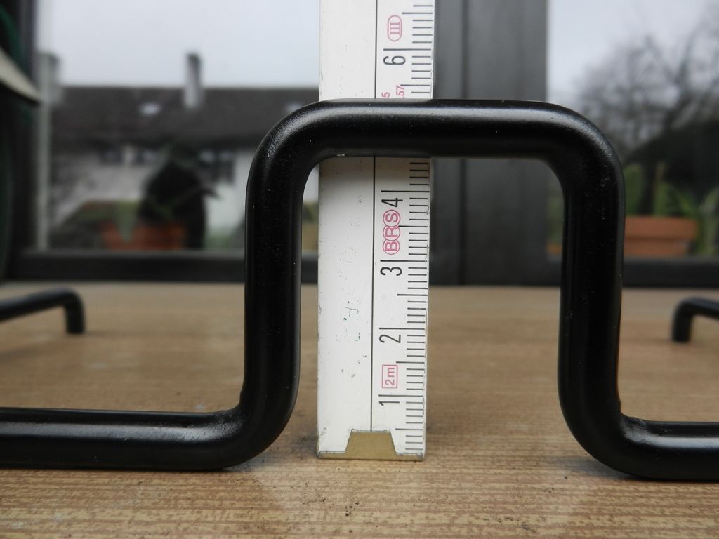

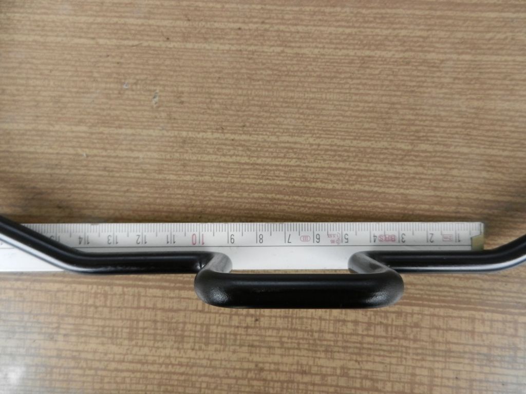

Kannst du mal den Klickfix-Alubügel ausmessen? Wichtig wären die Dicke und die Abmessungen im Klemmbereich.
Mir kommt da spontan so eine Idee für einen Klickfix-Décaleur. :idee:
Ich hab grad mal ein paar Bilder gemacht. Mit dem Lineal lässt sich das aber nicht richtig fotografieren, die Linse ist zu nah dran und guckr sozusagen schräg hinter den Stab, so dass das Maß nicht richtig angezeigt wird.
Wichtig ist, dass der Mittelteil exakt ist, denn der muss ja in den Klickfix passen.
Stabdurchmesser ist 8 mm.
Breite Klickfix = 8,4 cm
Länge gerader Bereich des Bügels = 14 cm - wenn dir das ausreicht bzw. du da noch was rantüddeln willst, dann kannst du gleich den Originalbügel nehmen. Den gibts ja auch einzeln und kostet ungefähr 6 EUR. Billiger und passender kriextes sicher nicht hin, wenn du selber biext.
Die Biegung nach vorn ist für meine Begriffe nicht so sinnvoll, jedenfalls nicht so weit, sie soll wohl Distanz zwischen Tasche und Klickfix schaffen. Aber es macht ja nix, wenn die Tasche am Klickfix anliegt.
Innenhöhe des "U" (gemessen Tischplatte-Innenkontur) = 4,4 cm.

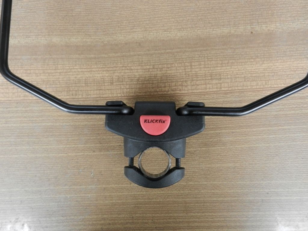

Anhang anzeigen 432074 Anhang anzeigen 432075 Anhang anzeigen 432076 Anhang anzeigen 432077 Anhang anzeigen 432078 Anhang anzeigen 432079
Vielen Dank! Meine Idee ist, die Bügel nach unten zu biegen, zu kürzen und mit Tubus Klemschrauben an die Tasche zu schrauben. Dann hat man einen einfach in der Länge verstellbaren Décaleur und kann die Tasche an verchiedenen Velos verwenden (Randonneuse, Tandem, Mtb ...), sofern diese einen Klickfix-Adapter haben.
