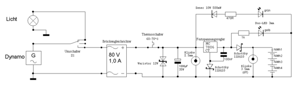

Ist es auch nicht. Hab sogar ich geschafft. Häßlich ist er geworden, weil ich das Ganze in Kunstharz eingegossen hab. Das wurde zu heiß und hat das Gehäuse zerschmolzen, aber er funktioniert einwandfrei.Wirklich schwierig sieht das aber nicht aus.

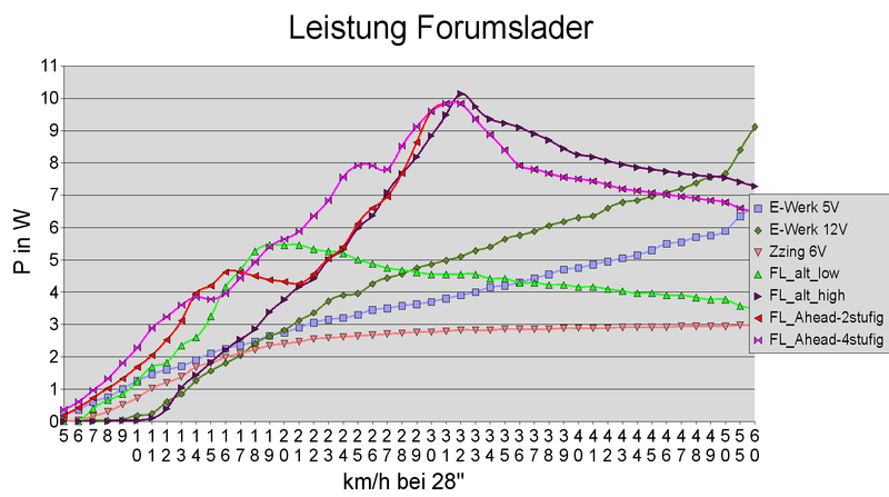

Was soll daran kacke sein? Low und high steht, wenn ich richtig informiert bin, für die Geschwindigkeit, auf die die Kurve optimiert ist. Außer anderen Forumslader-Varianten kann dem FL_alt_high keiner das Wasser reichen. Der low ist bei niedriger Geschwindigkeit stärker, fällt dann bei höherer Geschwindigkeit etwas ab. Die neue Variante kombiniert halt die Vorteile beider Modelle. Trotzdem sehe ich nicht, wo die alten Varianten kacke sind...Hier ist der Vergleich der Leistungsabgabe. Wenn mit FL_alt_low und FL_alt_high die 6V und 12V Versionen gemeint sind, dan wäre das Ding allerdings ziemlich kacke...
Das Diagramm zeigt die Leistung in WATT, in Relation zur Geschwindigkeit, falls ich das richtig verstanden habe. Die Spannung sollte die Ladeelektronik ja konstant halten.Aber: Warum braucht man eine so hohe Spannung ab 22 km/h? Normale Ladegeräte haben doch nur 5 V und unterscheidliche Ladeströme (ich hab grad mal veschiedene Netzteile verglichen: zw. 0,35 und 2,0 A).
