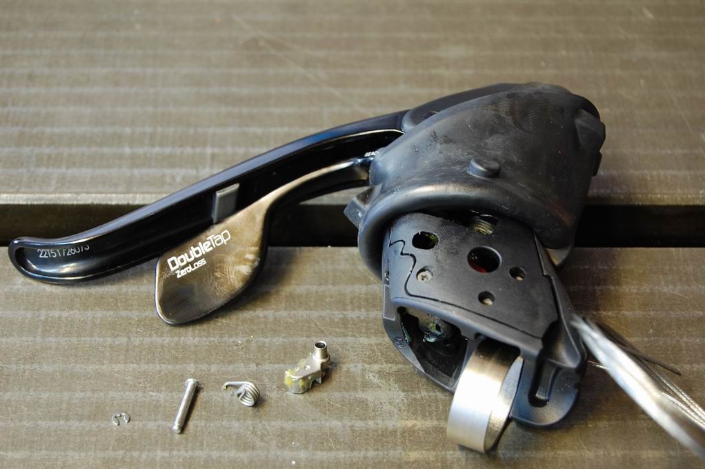

Die Klinken hab ich ausgebaut, ich brauche ja nur den Hebel und die Rückstellfeder. Also die Rastscheibe ist noch drin als Hebelführung, aber hat keine Funktikon mehr.
Da muss noch eine Komponente im Schaltweg sein, die den Leerweg zwischen Hebel und Seiltrommel bedingt.
Wo ist dann der schalt Zug eingehängt?
Bzw gibt Bilder vom innen Leben nach dem Umbau. Was schaltet der umwerfer schalthebel?
Ich hab nur die Rastklinken und deren Federn ausgebaut. Alles andere ist noch original.
Hier wird die Operation sehr gut beschrieben.
Die entwendeten Teile sind hier zu sehen (Foto von Gebla):
Mit dem rechten Hebel schalte ich in größere Gänge, mit dem linken in kleinere.

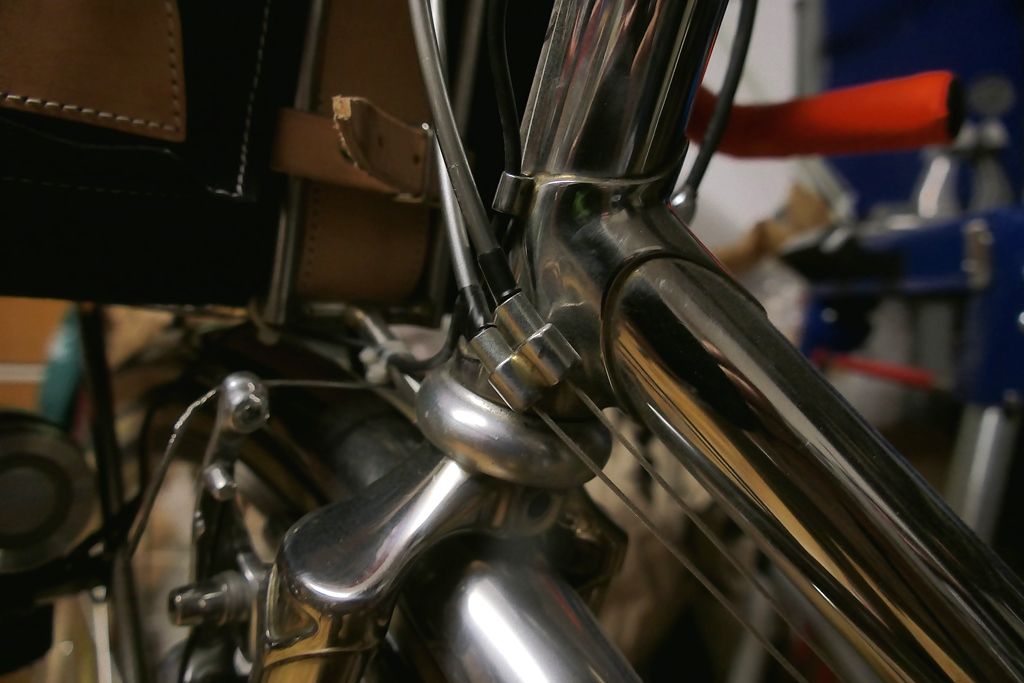

Auch hier geht es mal weiter. Einen Punkt auf meiner weiter oben schon angedeuteten Optimisationsliste ist heute in einer Hauruckaktion abgehakt worden: der Décaleur für die GB25.
Wir erinnern uns an das Experiment mit dem Steuersatzbrillendéca:
Wegen fehlender Schweiß- oder Lötkenntnisse und -ausrüstung musste es eine Konstruktion sein, die ich in meiner Werkstatt mit meinen bescheidenen Werkzeugen und Kenntnissen fertigen konnte, deswegen also Aluprofile, geschraubt.
Damit hatte ich eine Proberunde gedreht und festgestellt, dass das so nicht funktioniert, denn die Hauptbelastung auf dem Ding ist das Zerren um die Hochaxe, also linx-rechts-Schwabbeln.
In allen anderen Richtungen ist die Tasche durch den Träger mit Rückenlehne ja schon ausreichend gesichert.
Weil das Steuerrohr aber weder eine Nut noch einen Schliff hat und damit die Brille innen rund sein muss, um über das Gabelgewinde zu passen, ist diese Hauptkraft nirgends abgestützt, der Décaleur verdreht sich also andauernd, und weil die Steuersatzmutter da direkt drüber ist, ist auch eine Verstellung diesesselben nicht ausgeschlossen.
Sowas kann man auf Tour nicht brauchen.
Dazu kommt, dass der lange Stiel nicht hübsch aussieht.
Also habe ich mir Gedanken gemacht, wie das besser geht. Am besten wäre hier also ein Teil, das hinten am Vorbau befestigt ist, mit einer Platte, die an die Tenaxbrille angelötet wird. Dazu hatte ich extra eine Brille aus Edelstahl gefertigt.
Aber das mit dem Löten lassen ist nie was geworden und so ist es bei der einzelnen Brille geblieben.

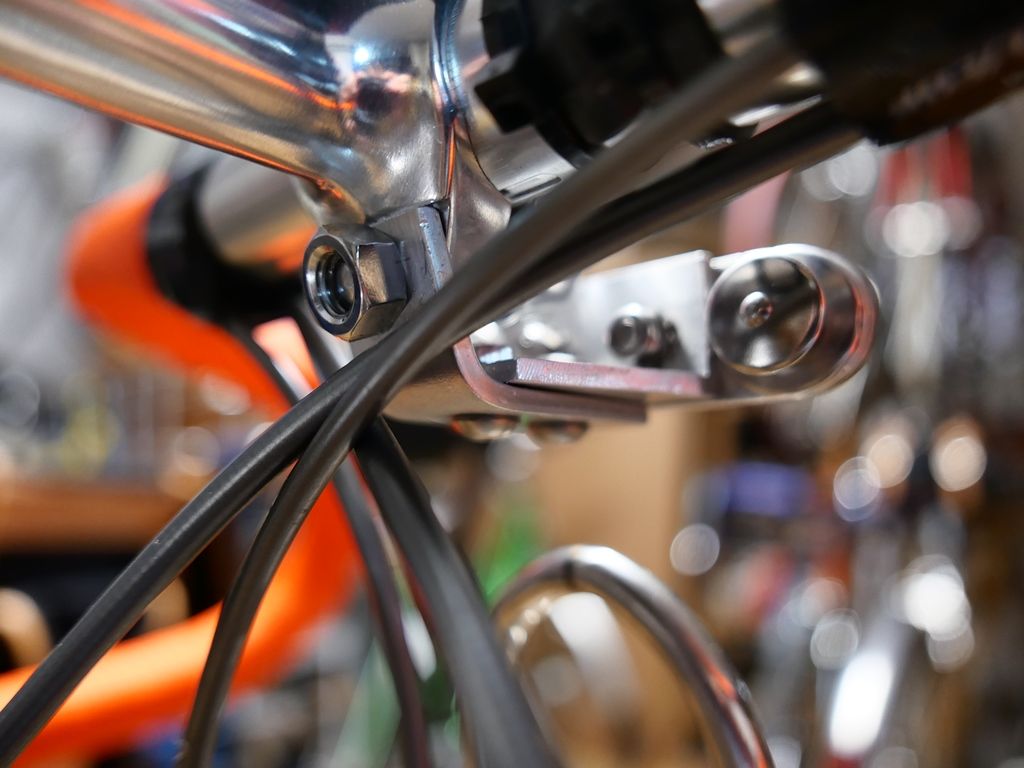

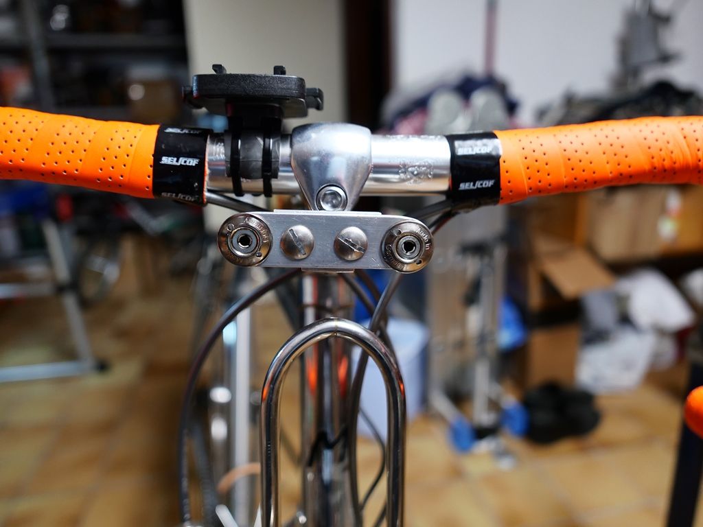

Aber heute hatte ich mal wieder Lust, was da dran zu machen, der Urlaub rückt ja schließlich wieder näher und wenn ich den mit einem Rad verbringe, dann mit diesem.
Meine Werkstattsituation hat sich nicht geändert, also bin ich in Gedanken wieder zurück zum Prototyp gegangen und habe mir überlegt, ob sich der nicht auch einfach modifizieren lässt.
Und er lässt. Das ist nun draus geworden:
Wie man sieht, ist der Décaleur verdrehsicher, die Vorbauschraube könnte nun aber etwas länger sein. Aber ich habe ins Alu ein M8-Gewinde geschnitten, so dass die Vorbauschraube auch da dran hält. Das hat auch zum Nebeneffekt, dass ich das Loch nicht so grenzwertig groß machen musste, denn der Randabstand zur Oberkante ist sehr eng, was wegen der vorbauseitigen Mutternverdrehsicherung nicht anders geht.
Zwischen Déca und GT-Bügel ist gerade soviel Platz, dass der hinterre Stülpriemen durchpasst.

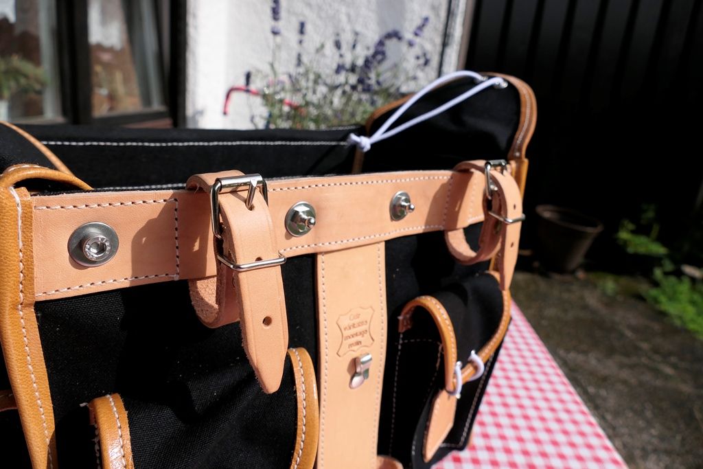

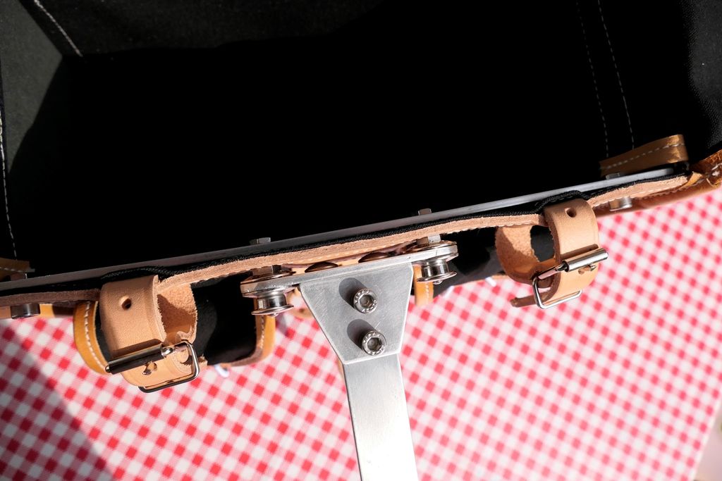

Wie ich die Tasche präpariert habe, hatte ich schon in Beitrag 463 beschrieben:

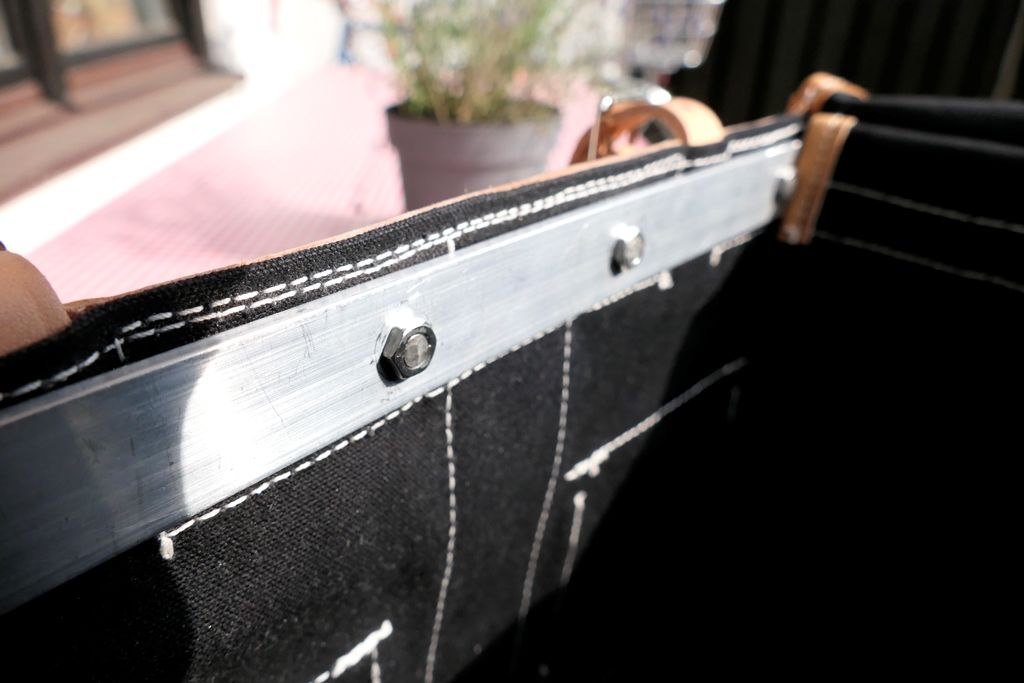

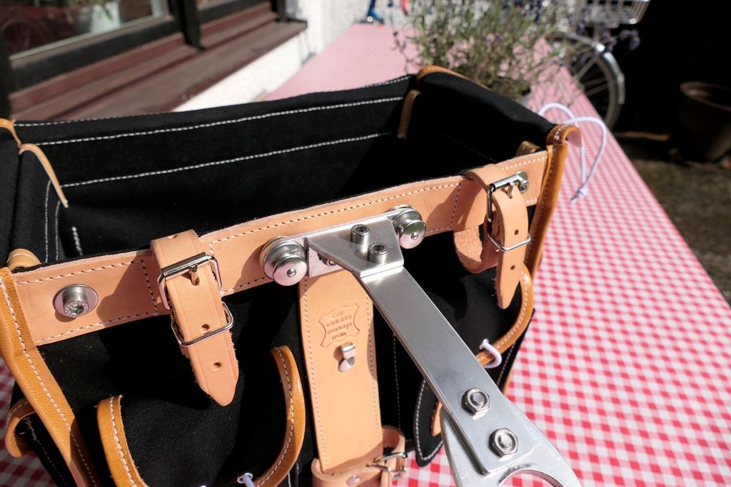

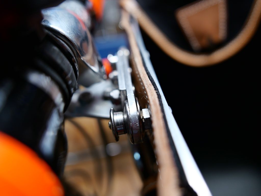

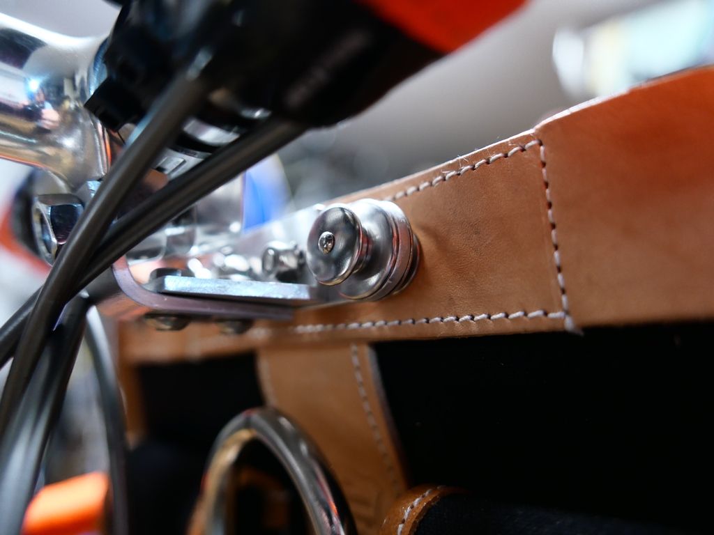

Dank Regen habe ich am Sonntag endlich an der Tasche weitergebastelt. Eigentlich war ja nur ein Alublech einzubauen und mit der Tasche zu verschrauben.
Innen Flachkopfmuttern ohne U-Scheibe, überstehende Gewinde hab ich abgeschliffen.

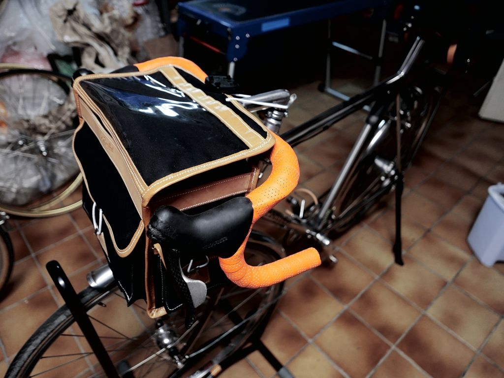

So siehts zusammengebaut aus:
Die Schlaufen kommen noch weg.
So eine Décaleurbrille hab ich nochmal aus Edelstahl geschnitzt, um ein Lötteil draus zu machen. Der lange Stiel zum Steuersatz gefällt mir nicht so gut, außerdem kann er sich verdrehen wegen des langen Hebels, denn am Gabelgewinde ist keine Nut oder Flachstelle. Das hat auch den Effekt, dass sich beim Verdrehen auch die Kopfmutter des Steuersatzes lösen kann.

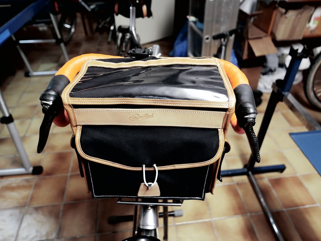

Ich bin nun gespannt auf die Probefahrt. Dabei rechne ich nicht mit Überraschungen. Aber testen will ichs natürlich trotzdem, auch das Taschenlösen und Wiederanbauen auf freiem Feld.
Heute war Testfahrt für den Décaleur. Verhalten absolut unauffällig - funzt also wie gedacht. Bleibt so, vllt. bau ich den gleichen Déca nochmal etwas sauberer nach, aber so gehts auch schon.
Der Sattel ist übrigens sehr gut, vor allem in sportlichen Sitzhaltungen, also mit Händen am Unterlenker oder an den Bremsgriffen.
Der glückliche Décaleurbauer fast am Ende seiner Testfahrt.

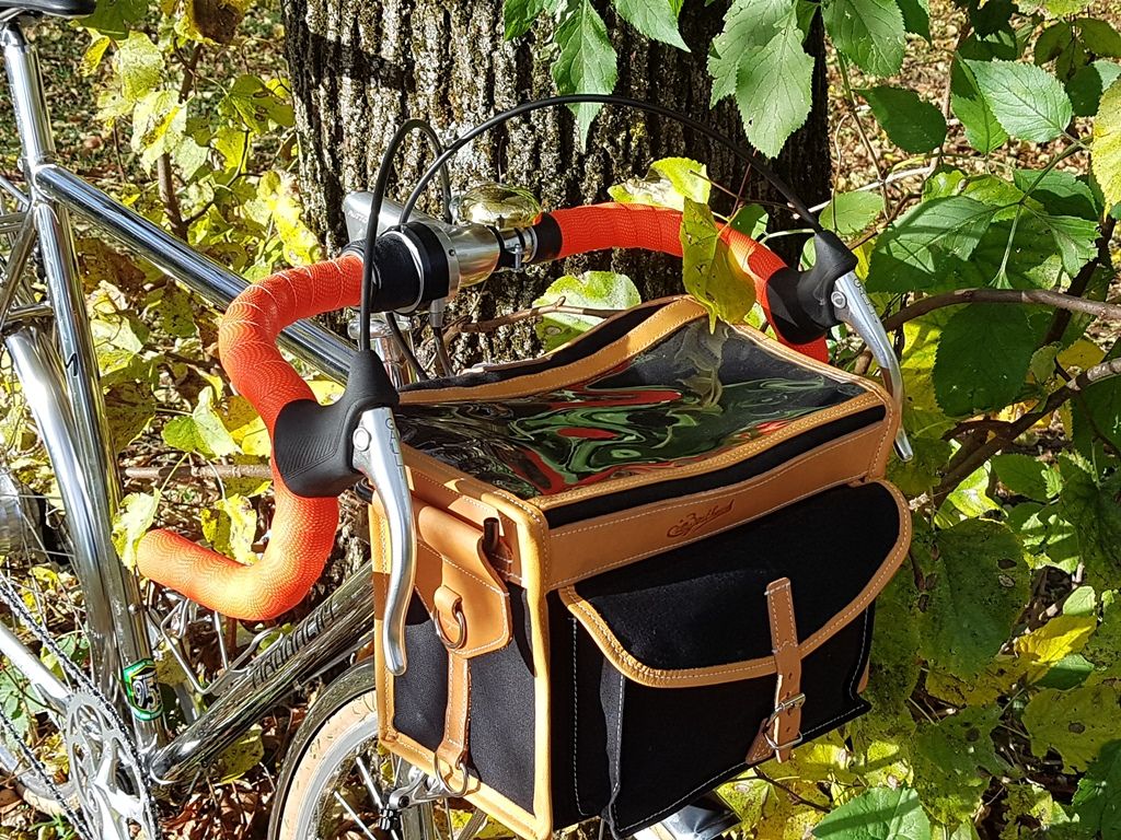

Den Drehgriff hab ich wieder abgebaut und durch Bremsschalthebel und Gebla-Rohbox ersetzt. Dazu gabs eine neue Zugverlegung mit Stoppern an Steuer- und Unterrohr (Anschlagbuxen in die angelöteten Schaltzugführungen reingesteckt).
Die Stopper sind für Bremszughüllen, daher ist der Durchmesser zu groß für die Schaltzughüllen. Deshalb habe ich diese an den Enden mit Isolierband aufgefüttert. So richtig schmatzend passen sie auch nicht in die Führungen, vielleicht mach ich da auch mal noch ne Lage Isoband drauf.
Die Schaltkräfte sind (wahrscheinlich) durch die weggefallenen Zughüllenstücke geringer geworden. So knackig wie Rundhöcker-Ergos ist sie aber immer noch nicht. Ich denke, das liegt vor allem an den recht engen Radien am Lenker und am Tretlager. Ich schätze, dass ich mit Alusegmenten (z.B. Elite Link) da nochwas gutmachen kann.
Mit den nicht mehr durchgehenden Schaltzughüllen würde auch der Drehgriff besser gehen. Mich hatten die hohen Bedienkräfte gestört. An den Schaltzughüllen muss ich aber noch etwas optimieren.
Aber die Zugverlegung mit 2 Zügen quer rüber vorm Steuerrohr hat mich nicht begeistert. Jetzt mit den Schremsern liegen die Züge unterm Lenkerband und stören nicht bei der Taschenmontage. Außerdem war der Drehgriff überhaupt in einer ungünstigen Position, direkt neben dem Vorbau. Wo soll denn da noch ein Décaleur hinpassen?
