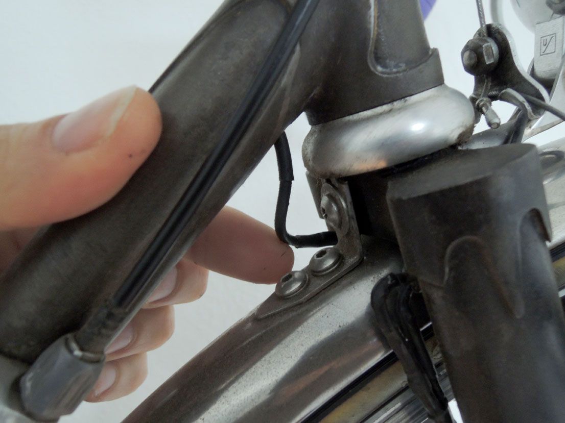

Zur Kabeldurchführung Gabel=>Rahmen noch eine Idee: Eigentlich müsste eine Bohrung im Gabelschaft und dann eine Kabelspirale schon ausreichen. Drei- bis fünfmal rumwickeln oder so, ggf. dann zweiadrig, vielleicht gar als Folienleiter. Man müsste natürlich darauf achten, dass es sich wirklich zwischen Steuerrohr und Gabelschaft leicht auf- und abwickelt und nicht im ganzen Unterrohr hoch und runter rutscht, und darauf, dass sich das Kabel nicht in sich selbst oder gar im unteren Lager des Steuersatzes verheddert.
Sowas in der Art haben wir schon bei Heikos Vogel-Thema gehabt. Theoretisch eine sehr gute und robuste Sache, aber es muss wirklich sichergestellt werden, dass das Kabel nicht durch den Lenkeinschlag abgeschert werden kann.

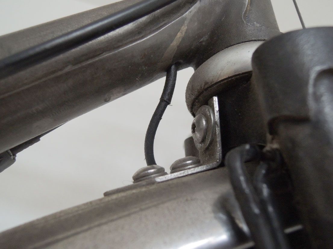

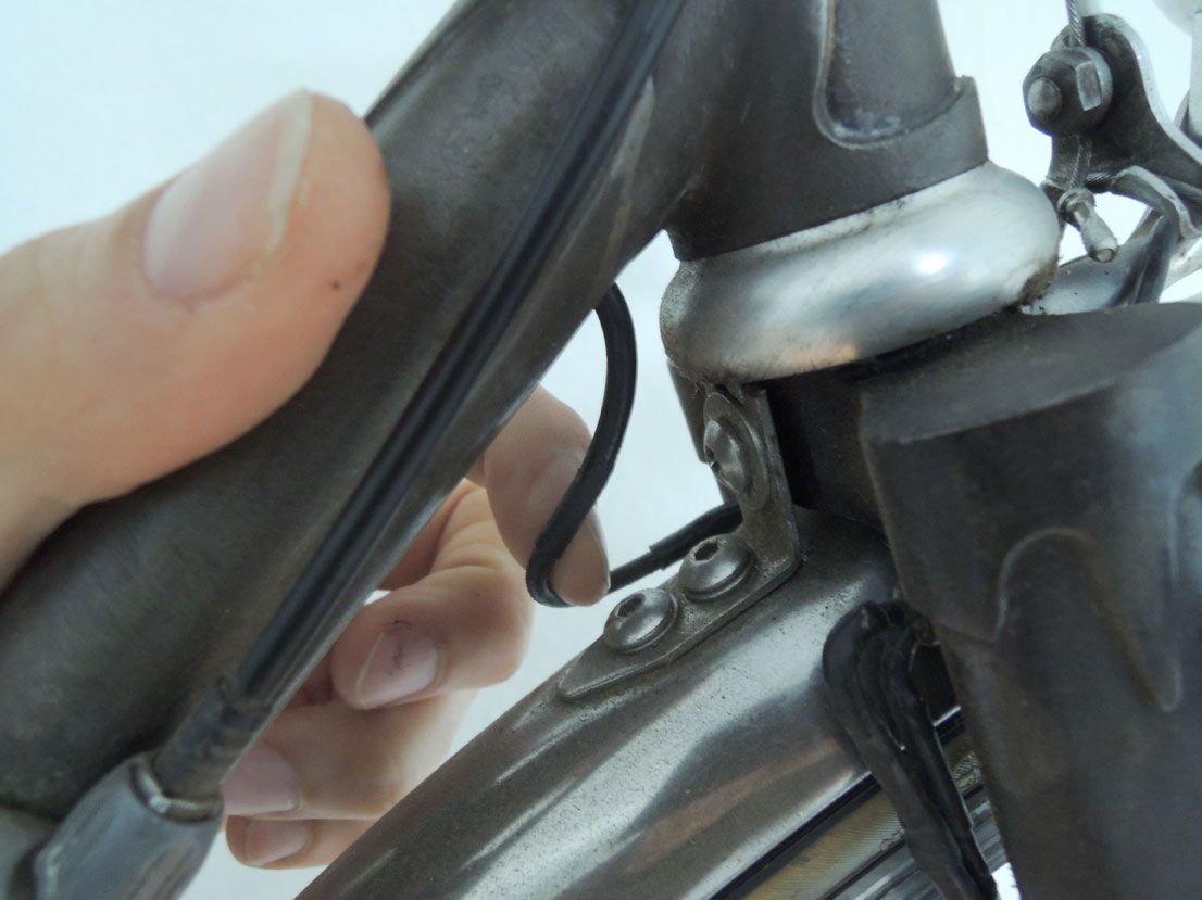

Ein leichter, hohler Gabelkopf wie am Rahmen meines Vaters bietet die Möglichkeit, das Lichtkabel oben oder hinten am Kopf relativ nah am Steuersatz austreten zu lassen. Dann ist der Weg zum Eintrittsloch am Unterrohr schon mal möglichst kurz, wenn der Eintritt eben auch möglichst nach am Steuerrohr liegt (am besten gleich in der Muffenspitze, wenn dort eine verwendet wird, oder in einem kleinen Verstärkungsblech auf der Unterseite).
Wenn jemand mutig ist und sich sehr viel Friemelarbeit zumuten will, wäre auch eine Lösung denkbar, bei der das Kabel in einem passend vorgebogenen Röhrchen durch Gabelbein und Kopf läuft und erst innen im Gabelschaft wieder austritt, um den Weg und die nötige freie Kabellänge noch kürzer zu machen. Dafür müsste der Gabelschaft aber seitlich an einer relativ hochbelasteten Stelle angebohrt werden, die dort auch nicht vom Gabelkopf verstärkt wird, weil er ja hohl ist. Ich vermute zwar, dass das hält, kann es aber nicht mit Sicherheit sagen. Die Schwierigkeit wäre dann, auf einer Gabelseite alle fünf Teile vor dem Löten perfekt auszurichten: Ausfallende, Gabelbein, Kopf, Schaft und Röhrchen.
Die Idee dabei: Wenn Kabelaus- und Eintritt möglichst nah beieinander und möglichst in der "neutralen Faser" mittig unter Steuer- und Unterrohr sind, entsteht auch bei vollem Lenkausschlag oder Umfallen des Rades nur eine Längenänderung von kaum über 2 cm. Entsprechend müssen dann auch nicht 8 oder 10 cm Kabel frei unter dem Rahmen hängen, sondern vielleicht 5 oder sogar weniger. Ist das Loch im Unterrohr groß genug und hat abgerundete Ränder (z.B. verstärkt mit einer Unterlegscheibe), schiebt sich das Kabel dort normalerweise knickfrei von selbst rein und raus, wenn man es mit einem Schrumpfschlauch oder einem Stück Silikonhülle aus dem Leuchtenbau verstärkt. Bei meinem "unbekannten Franzosen" sind es z.B. knappe 5 cm in Ruhelage von Gabelmitte (neben dem Schutzbechhalter) zum Unterrohr. Das Kabel knickt nicht, hängt nicht durch und kann an dieser Stelle auch nur sehr schwer irgendwas anderem in die Quere kommen.
Mal schnell ein paar Bilder, mehr freies Kabel muss eigentlich nicht sein, wenn das Unterrohr dort dick oder verstärkt genug ist:
Die wurstigen Stecker rechts unten im Bild bitte mal ignorieren, die kommen noch anders. Dazu war ich nur zu faul.
