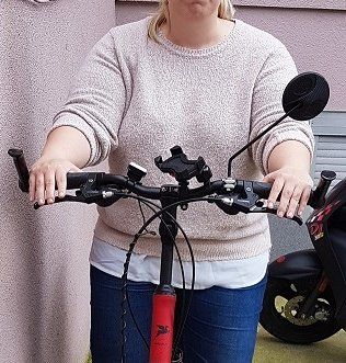

so hier zwei bilder für die haltung. Ich bin zwar dick eingepackt, laagenlock juhu aber wenigstens die dicke jacke hab ich für euch ausgezogen ^^

Der Lenker ist viel zu hoch , also der Vorbau (das Ding was den Lenker mit der Gabel verbindet ) bestimmt 4-5 cm zu hoch eingestellt , und zu kurz ist der wohl auch, er düfte 2-3 cm länger nach vorne ausladen , damit der Lenker sich etwas entfernt , du sitzt so aufrecht und die Arme fast nach oben zeigend .
Wie dir da die Hände einschlafen verstehe ich so aber nicht , auf den Handgelenken ist doch so gar keine Last , nur die Handhaltung ist etwas unnatürlich , weil der Lenker eine zu gerade Form hat .
Dafür ist glaube ich der Sattel viel zu tief eingestellt :rolleyes:
Ich sag doch die haben mich so grade wien stock auf das Rad gesetzt als ich da ankam mir schlafen die hände ein. lenker hoch vorbau nach innen anstadt außen. die haben den vorbau bestimmt um 60 grad oder so gedreht der zeigte mal ganz nach vorne.... und der war mal unten in einer sportlichen sitzposition... aber es hieß ja das wäre der grund für die einshclafenden hände. also lenker hoch und vorbau zum fahrer gekippt bis er fast grade war....
aber der sattel ist das einzige mit der richtiegen höhe *g* wenn die pedale am tiefsten punkt ist und ich mit der hacke drauf stehe mit grade gestrecktem bein dann komme ich auf den sattel. Wenn der höher kommt kann ich die pedale nicht mehr treten. (Also wenn der fußballen auf der pedale ist besteht noch ein leichter winkel./ Ich komme nicht mal mit den zehenspitzen auf den boden wenn ich auf dem sattel sitze deswegen muss ich mich auch festhalten an der wand bei dem bild.)

Das Knielot stimmt nicht, der Sattel mag die richtige Höhe haben, ist aber zu weit vorne. Das hat vielleicht nicht direkt was mit den einschlafenden Händen zu tun, fällt mir aber auf.
Die Hände aber sind leicht nach innen gewinkelt. Das kann das Einschlafen der Hände begünstigen.
Lass deine Arme und Hände mal seitlich hängen.
Dann nimm die Unterarme hoch und lege die Hände auf den Tisch, ohne sie im Winkel zu bewegen.
Ziehe eine Linie vom Knöchel des kleinen Fingers zum Knöchel des Zeigefingers.
Das machst du mit beiden Händen.
Jetzt verbinden die Knöchel der beiden kleinen Finger miteinander.
So bekommst du den Lenkerwinkel, den du benötigst.
Über die Lenkerhöhe müssen wir wohl nicht weiter reden...
Mal ne andere Frage. Wer hat Dir das Rad eigendlich als Treckingrad verkauft? Ich seh da ein Cityrad mit Federgabel. Damit ist ne sportliche Position kaum möglich.
Du hast dich bei dem Händler beraten lassen, der dir auch das Rad verkauft hat, oder?
Da ist der Markenname dann schon so ne Art "Statement"...
Jetzt wird mir einiges klarer. Wer solche Räder- und die dann noch als Treckingräder verkauft - hat nicht allzuviel Plan.
Das war der junior chef des Radladens.
Ne vom ergonomie Beauftragten des radlandens. Ist nicht der gleiche wie der der mir das Rad verkauft hat.... aber der gleiche Laden.
