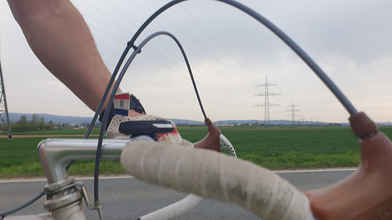

Da sich das hier wegen der Kabel für die Lenkerschalthebel ja nicht so gut greifen lässt, hätte ich einen Vorschlag: ich habe hier noch einen Guidons Philippe Rennlenker mit Vertiefungen für Kabel. Wenn Du nun an die Stelle mit dem roten Pfeil auf der jeweiligen Seite ein Loch bohrst, könntest Du die Kabel dort durchziehen und oben in die Kerbe legen. Das ganze mit LB umwickelt greift sich dann sicher angenehmer als der Ist-Zustand ...
Was ist das denn für ein Modell?
Was meinst Du?
Das Rädchen ist ein PY 10 P
Die neuen Bremszangen sind Tektro CR720 (wenn ich mich nicht irre).
@Pananoia
Danke für den Hinweis.
Die Züge stören mich jedoch überhaupt nicht.
Auch frisst der Vorbau nichts andres als Cinellilenker aus der gleichen Zeit.
.....und ich bin einer fauler Sack.
Also bleibt es wie es ist.

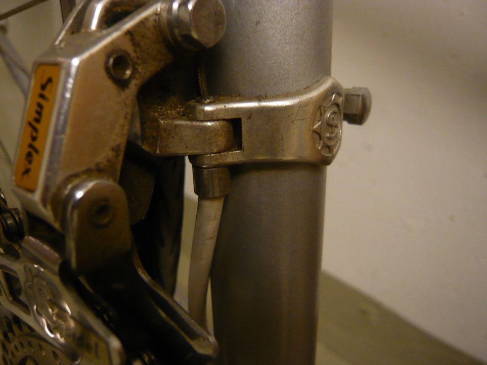

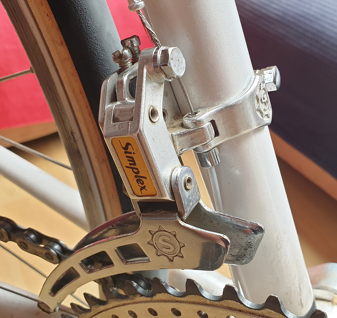

Nachdem der bereits getauschte Umwerfer seinen Dienst versagt hat .............. :
Manchmal hat man kein Glück und es kommt auch noch Pech dazu.
Am Donnerstag war das Wetter noch gut und warm.
Das lud ein die französische Prinzessin mal wieder auszuführen.
Und so ging es los:
Die Straßen waren erstaunlich leer:
Mal ein anderer Bahnübergang bei dem ich auch meine schönen Handschuhe zeige:
Und weiter:
Wenn er geschlossen ist schalte ich vor "meinem Bahnübergang" aufs kleine Blatt um die folgende Steigung richtig vorbereitet zu sein. Dabei verhakt sich die Kette und irgendwas stimmt nicht.
Egal erst mal ein Bild, solange die Schlagbäume noch unten sind:
Aber was ist das?:
So ein Mist.
Jetzt hat es mich auch an der "Sollbruchstelle" erwischt.
Zum Glück ist es nicht mehr weit heim.
Kleines Blatt, mittiger Kranz und den Umwerfer so ausgerichtet das nix schleift.
So kam ich doch noch gut heim.
Mille - Greetings
@L€X
Galerie: https://fotos.rennrad-news.de/s/18351

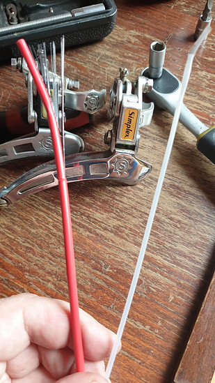

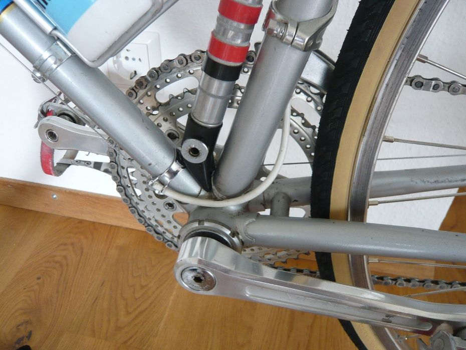

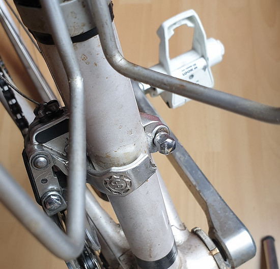

........ kam nun der Umwerfer wieder dran den ich mal wegen der Zugführung ausgetauscht habe.
Hier ist der blöde Bruch nachmal für Euch:
Und so hängt das Teil etwas durch:
Da ich keine Lust hatte das der Zug wieder am Rahmen kratzt habe ich einen Liner aus einer alten Hülle gezogen und mit verbaut:
Und so wurde die helle französische Prinzessin wieder einsatzbereit:
Ich hoffe das ihr dieser Umwerfer besser gefällt und sie ihn nicht wieder abstößt.
