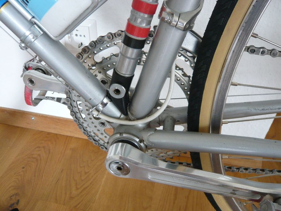

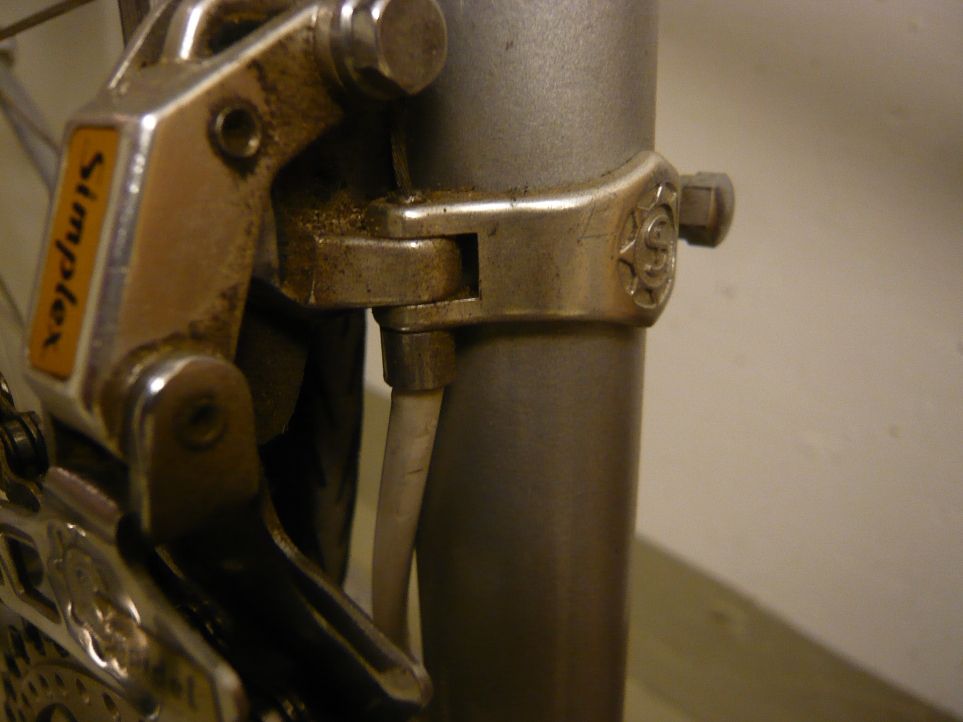

das gehört aber eher so gelöst:
...kann man auch unter dem TL durch führen

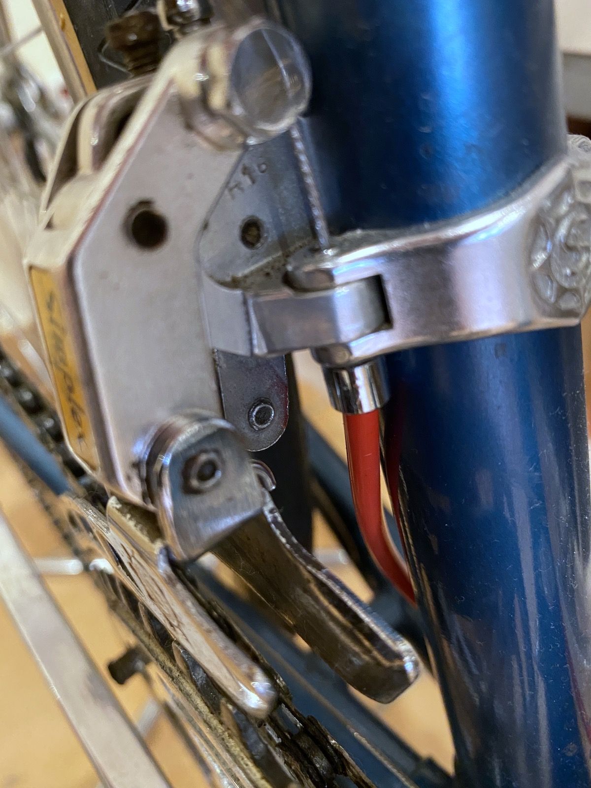

Bei meinem Tretlager schaut die Zugführung aber so aus:
Daher werde ich mir keine zusätzliche Schelle verbasteln.
Mit dem Liner sorge ich dafür das der Zug nicht am Lack kratzt und bin sehr zufrieden.
Irgendwann fällt mir auch wieder ein Umwerfer in die Hände der hinten den Arm hat und dann geht es auch wieder ohne den Liner.

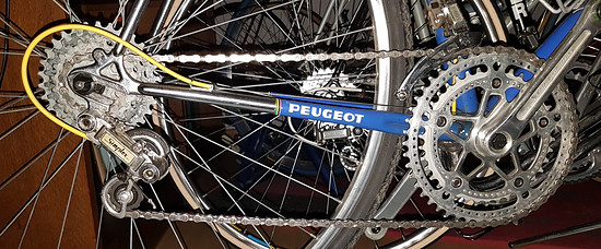

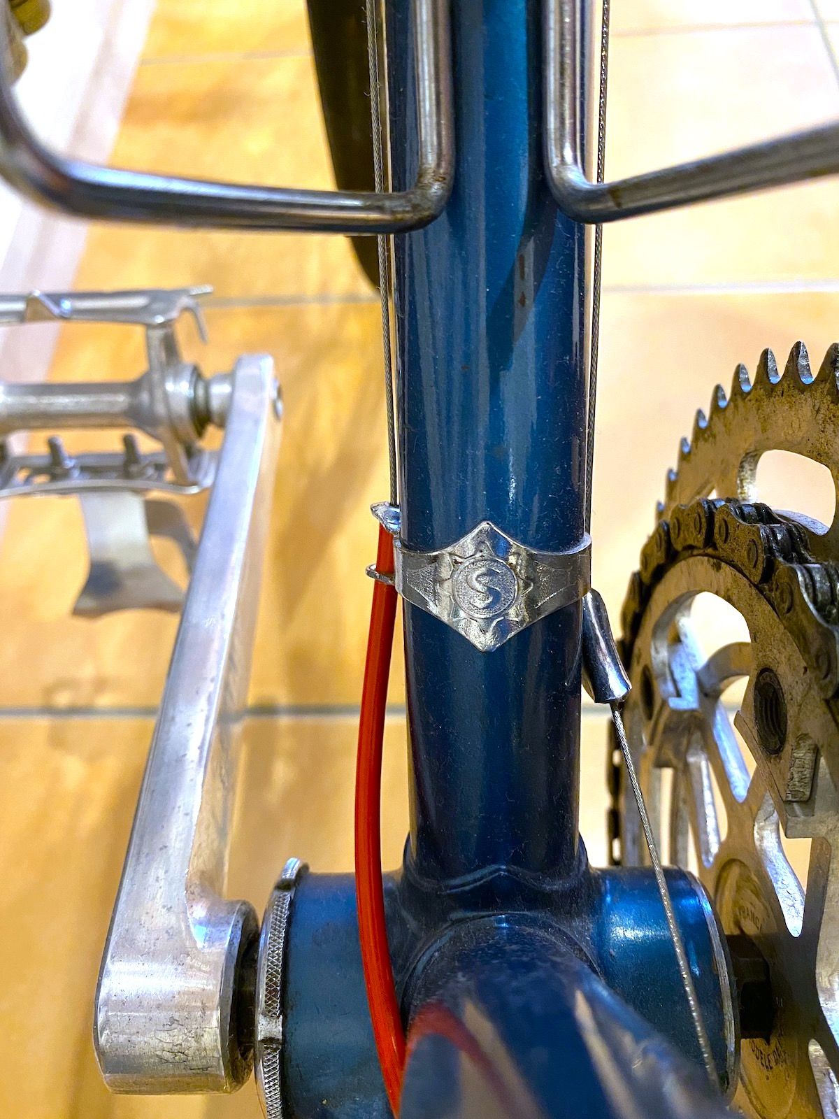

EDITh will Euch noch zeigen das mir auch Eure bevorzugte Zugführung nicht völlig unbekannt ist:
Ja die hintere Zughülle ist noch "etwas" lang.
Wurde hier auch schon ein paar Seiten vorher diskutiert.
Das Bild ist zwar als, aber ich war noch immer zu faul das zu ändern.
ah nee, das ist natürlich was anderes. Du hast das PY mit den angelöteten Zugführungen am TL. Da sollte der Umwerfer eher die Klemmung hinten haben aber das ist Dir ja wohl kaputt gegangen. (...nur so fest klemmen, daß er gerade so hält und nicht mehr verrutscht. Gilt auch für alle Delrin UWs)
