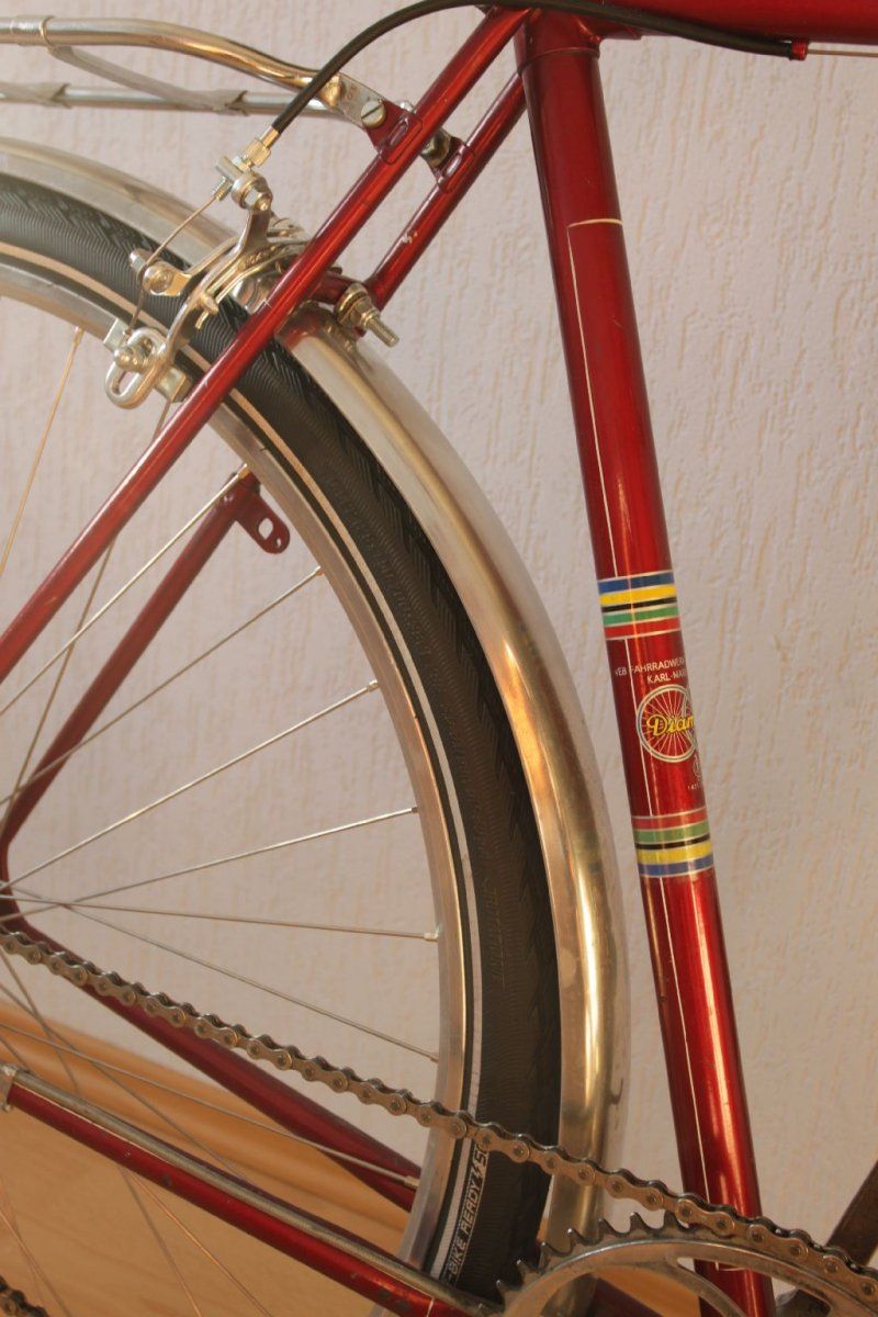

_20140513_190116.jpg So - es geht weiter. Nach laaanger Pause, in der ich zwischenzeitlich ein weiteres Projekt vorbei gezogen habe (Oldtimer Diamant Fahrrad), geht es nun an die Montage. Bisher ist allerhand schief gegangen:
  1. Eine Urwaldschmiede in Jena hatte mir die ersten cable stops elektrisch dran gebraten. Das sah horrend aus und ich hatte zu tun, diesen Pfusch wieder unsichtbar zu machen. Anschließend mußte ich mir natürlich erstmal Neue besorgen. Die hat dann ein Fachmann in Chemnitz (Korl Morx Stodt) angelötet.
  2. Sämtliche Kleinteile habe ich nach Suhl zum verchromen geschickt. Die haben sich ein Vierteljahr Zeit gelassen und zurück kamen leider nicht alle Teile. Es fehlten wichtige Teile der hinteren Schaltung, so dass ich mich auf die Suche machen musste um diese Teile wieder zu kriegen. Hab's geschafft.
  3. Dann habe ich den Rahmen sandstrahlen lassen. Dies ging recht gut. Die anschließende Pulverbeschichtung des Rahmens ging jedoch wieder schief. Die haben sich in der Farbe vertan. Ich versuchte, mich mit der Farbe anzufreunden, aber die wollte einfach nicht mein Freund werden...
  4. Ich wollte nun Aufkleber anbringen, die aber einen weißen Hintergrund hatten. Da das auf einem silbernen Rahmen ätzend aussieht, habe ich versucht, diese mit einem Skalpell auszuschneiden und das gelang mir leider nicht. Aufkleber und Pulverbeschichtung waren vermurkst. Okay - Grund genug, nochmal anzufangen.
  5. Und so wurde halt wieder gestrahlt und erneut beschichtet. Diesmal war die Farbe freundlicher.
  6. Jetzt habe ich ein ein neues Steuerkopfschild angenietet und die Überstände innen im Lenkkopflager weggefräst.

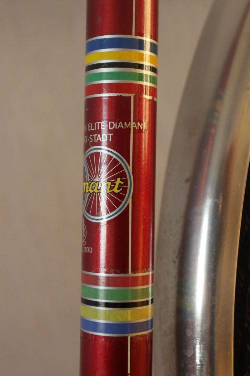

  7. Mit Erfahrung von meinem anderen Projekt habe ich diesmal Decals am Computer selber entworfen und beim Druckeronkel drucken lassen. Die sind wieder absolut Klasse geworden (genauso wie im letzten Projekt) und heute habe ich sie angebracht.
_20140108_085800.jpg_20140513_183858.jpg_20140513_190123.jpg_20140513_185932.jpg_IMG_0447.jpg_IMG_0451.jpg_IMG_0465.jpg
