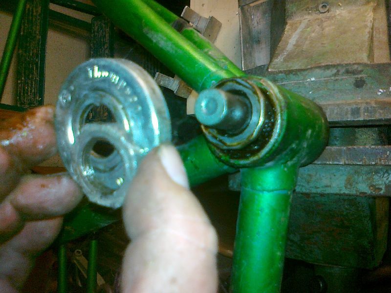

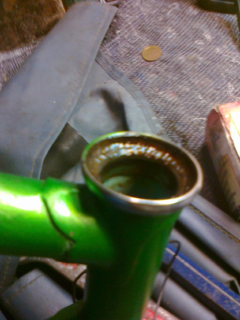

Kann man die Lagerschalen des Tretlagers und der Gabel auch noch ausbauen? Beide haben verchromte Ränder und eine Pulverbeschichtung wäre nicht optimal.

Klar kann man die Lagerschalen ausbauen, mit dem entsprechenden Werkzeug! Oder willst Du die verchromten Lagerschalen mit pulvern? Dann müsste denk ich erstmal der Chrom runter.
Danke für den Tip. Der Radhändler meines Vertrauens in Jena Rad'n Roll hat mir die Lagerschalen fachgerecht und kostenlos ausgebaut. Als nächstes versuche ich die Luftpumpenhalter und die Kettenschutzhalter sowie den Dynamohalter loszuwerden und die beiden Löcher der Elektrik zuzulöten. Dann geht's zum Beschichten. Parallel dazu lasse ich die Laufräder neu machen. Wenn die ausgespeicht sind, muß ich die Felgen erst mal polieren. Auch hier wäre ich für Tips dankbar. Passen denn eigentlich auch andere Tretlager in diesen Rahmen? Meins ist erstens kapuitt und zweitens sau schwer. An der Seite stand 'Thomson 40mm'.

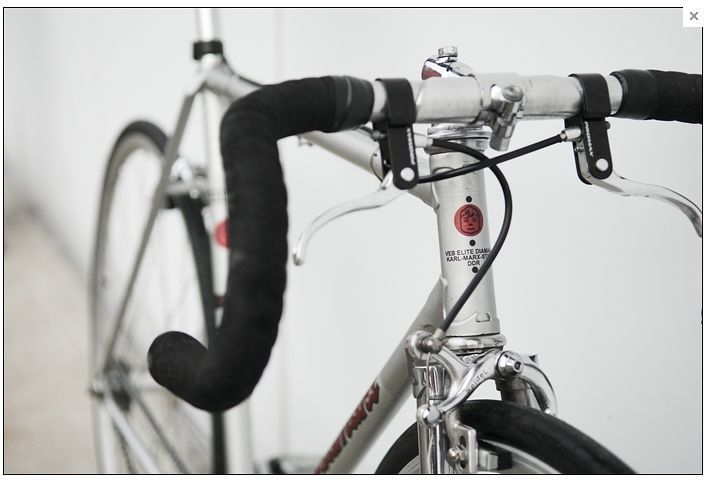

Die Gabel ist eine vom Rennrad. Dieses Rad bin ich eine Saison recht intensiv gefahren, aber im Vergleich zu echten Rennern/Randonneuren ist die Geometrie eine Folterbank: Rahmen mit RH 54 viel zu klein und vorne viel zu lang. Du sitzt weit über dem Rahemn, aber sehr gestreckt. Nachdem ich mir eine Rando aus einem besser geeigneten Rahmen gebaut habe, hab ich das Mifa als Stadtrad zurückgebaut. Nachdem die Nabenschaltung nicht mehr will, überlege ich mir eine 3. Reinkarnation des Rades als Porteur. Aber dazu brauche ich noch etwas Zeit und Muße.
Weißt Du was mich an dem Bild fesselt? Es ist die Verlegung der Bowdenzüge. Meine beiden Schaltungen sind ja nicht original und so waren früher die Bowdenzügen entlang des Rahmens verlegt und mit Isolierband befestigt - typisch DDR eben. Am Oberrohr habe ich angelötete Nippel für die Bremse hinten und ich habe schon hin und her überlegt, ob ich solche Nippel nicht auch an das Unterrohr für die beiden Schaltungen löten kann bevor ich den Rahmen pulverbeschichten lasse. Leider gibt's so was nicht zu kaufen. Du hast offenbar fertige Schellen dafür genommen. Wo gibt's sowas? Das ist zwar auch keine perfekte Lösung, aber immer noch besser, als mit Chromband die Bowdenzüge zu befestigen. Außerdem interssiert mich Deine komplette Kurbelgarnitur. Kannst Du mir darüber was agen?

Für die Zugverlegung habe ich "handelsübliche" Schellen genommen, für die HR-Bremse auf dem Oberrohr den 3ersatz (gabs von allen namhaften Herstellern, ich hab noch einen Satz für seitl. Verlegung von REG) und die Stopper und Umlenkschellen für die Schaltung sind von Shimano, die findet man auch noch gelegentlich, manchmal sogar neu (wie in meinem Fall).
Die Kurbel ist eine Stronglight 105, auf ein viel zu breites Thun-Thompsonlager montiert. Vor allem der linge Arm steht sehr weit ab, weil ja die Einstellerei des Lagers auf der Welle sitzt und dafür gibts ein langes Gewinde.
