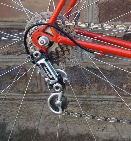

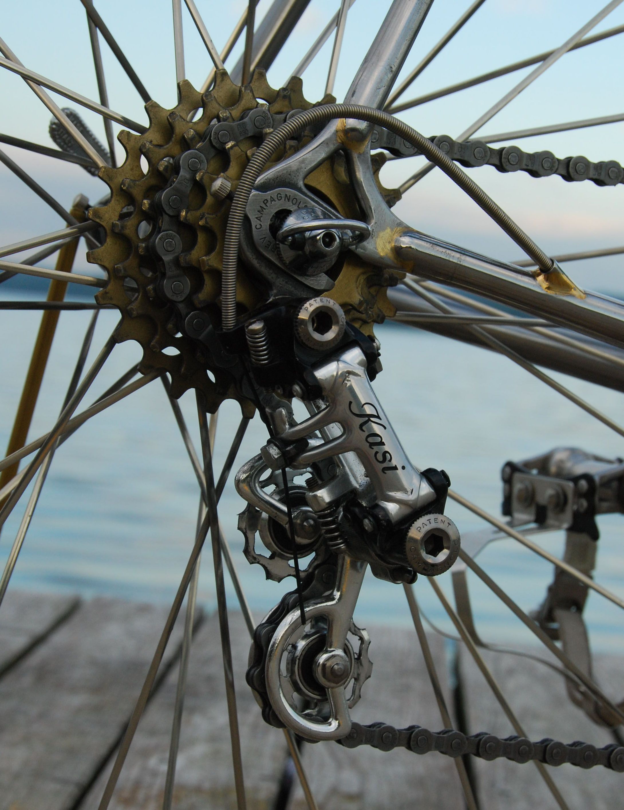

Der Pyttel hat die Zugführungen aus alten Speichen gebogen und aufgelötet. MfG Jens
Nerven die Aluröllchen nicht? Ich nehm immer gerne die Flüsterröllchen von Tacx
Warum fehlt die Endkappe von der Spirale?
Da hat der er aber nicht gegeizt mit dem Lot.
Morgen, mich stören die Röllchen überhaupt nicht, Spirale zu dick, Endkappe passt nicht. Wenn der Rahmen Lack hätte würde man von dem Lot nichts mehr sehen, aber man soll dem Rahmen die Handarbeit ansehen, deshalb kein Lack.
MfG Jens
Ist klar. Bloß nicht lackieren. Nächstes mal Lot im Ironiemodus.:rolleyes:
Die Endkappe passt bei mir auch nicht, darum die Frage.
Ich hatte mal Aluröllchen die waren extrem laut.
Ich hatte das auch nicht so ernst genommen. Bevor die nächsten Fragen kommen, der Schaltzug ist mit Harz gegen aufdröseln versiegelt.
MfG Jens
