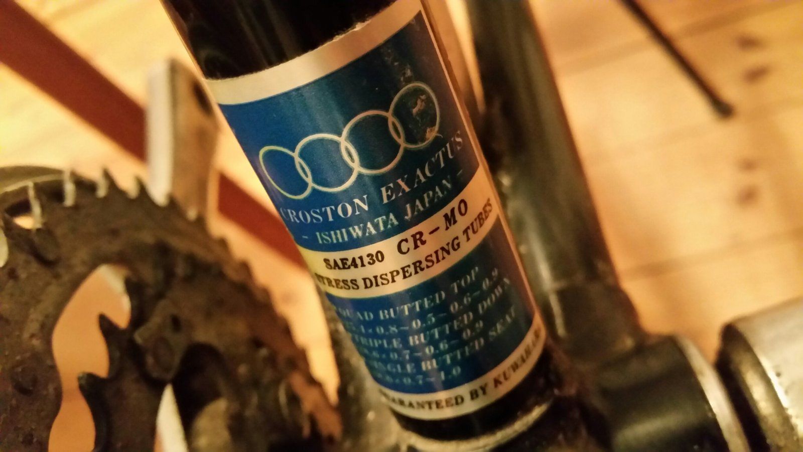

4130 hier sogar als Triple Buttet Rohr , da sehen Reynolds und Columbus echt alt aus ....:rolleyes::p

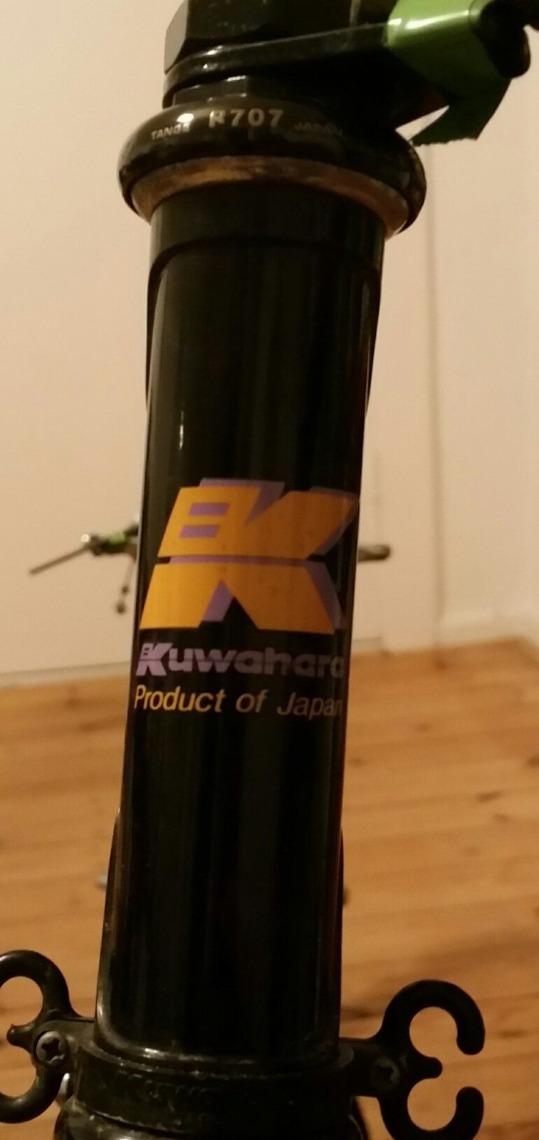

20200802_224458_resized.jpgDie Kuwaharaten haben an meinem Pacer das Oberrohr sogar 4 fach konifizieren lassen.
Ich muss aber erst noch das Dawes Super Galaxy zerschroten, bis ich die Wirkung testen kann.

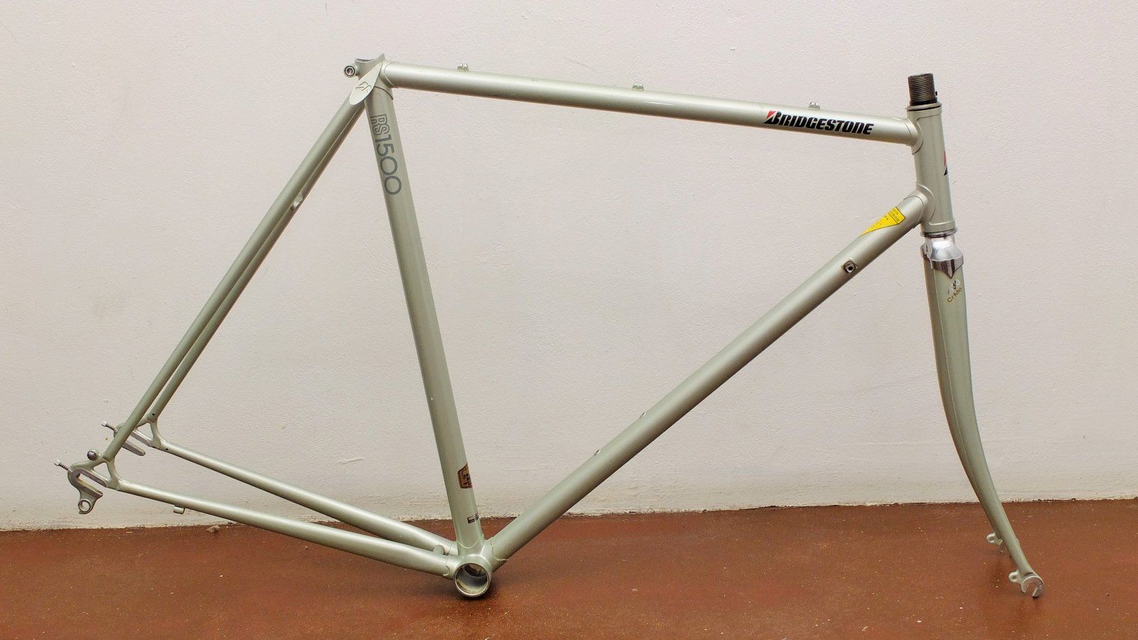

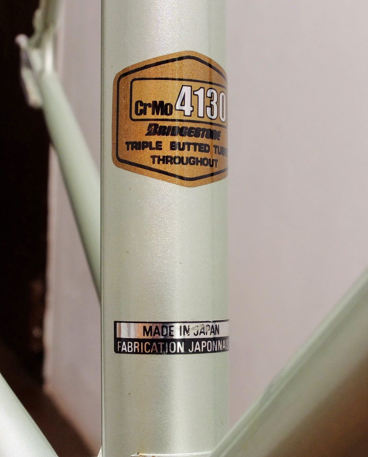

Was war denn eigentlich das Top Modell bei Bridgestone?
Ich hab den Rahmen ohne Ösen in ganz schlimm mit Heizungsfarbe beschmiert...Verarbeitung ist top - steht momentan bei einem Mitforisti...Leider isser mir bissl zu groß...Ob das wirklich das Top Modell ist, weiß ich nicht, aber an meinem war ne komplette Suntour Sprint Gruppe dran, die auch Kaufgrund für das Gerät war...
Also Oberrohr 25,4x0,8-0,5-0,6-0,9, Unterrohr 28,6x0,7-0,6-0,9 usw.
Klar soweit, aber soviel Aufwand sollte man annehmen wird nicht ohne Grund betrieben. Also dick an den Enden, duenn in der Mitte und nicht ganz so dick an Stellen, wo noch irgendwelche Kraefte verarbeitet werden muessen. Da fallen mir die Sitzstreben mit dem Bereich um die Bremse ein, ansonsten sehe ich keinen Anlass dafuer.
Falls das an den Hauptrohren Anwendung findet vielleicht mal grad noch im Bereich der Anloeter fuer Schalthebel und Umwerfer, ansonsten bringen mir diese Querschnittspruenge unnoetig Unruhe ins Geroehr, die duennsten Bereiche der Rohre werden unnoetig verkuerzt und muessen im Vergleich zu DB mit nur kurzen Endverstaerkungen mehr Kraefte verarbeiten...? Habe ich was uebersehen?
